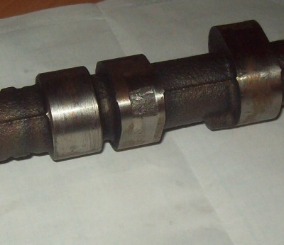

Износ кулачков распредвала.
Сообщение ЗиЛ-130 »
Привет всем! Подскажите плиз,из за чего так износились кулачки? Причем только на 1,2,и4 кулачках. Прикол в том,что уже на втором р.в.,только они,остальные ОК.Ролики на коромыслах без задиров,крутятся без люфтов и заеданий.

У меня замятие на кулачке, видимо осталось после ремонта предидущего хозяина (причин не знаю), думаю тут подскажут из за чего выработка.
Подскажите был ли стук от выработки и какого характера?

Люфт подшипника карамысла, неправильный зазор, масляное голодание(его даже видно по опорной шейке. )
Сообщения: 57490
Поблагодарили: 4803 раза
Re: Износ кулачков распредвала.
А что он такой ржавый, валялся где то?
Или такая цветопередача?
Не было стука.
SNOOPER писал(а):А что он такой ржавый,
Это родной Хундаевский вал,пробег примерно 250000 км,валялся в холодном гараже,1.5 года. Новый вал от Autowelt(с головки пока не снят),пробег 30000км,видно,что качество металла хуже,выработка тоже присутствует на 1.2.4кулачках.

все шейки потертые или есть одна в хорошем состоянии?
я бы посмотрел метки газораспределения. и еще нужно посмотреть на клапаны - изъедены ли тарелки по кромке.

Henry Morgan писал(а):все шейки потертые или есть одна в хорошем состоянии?
Головка ставилась 30000км назад,новая пустая.Клапана были в отличном состоянии(у старого хозяина машины ремень балансиров попал под ремень грм и клапана они меняли все.На поршнях отчетливые отпечатки от клапанов,видимо хорошо долбануло),причем клапана не помечал в каком порядке стояли на старой головке,просто собрал в кучу и к новой головке притер. Со старой головки ось коромысел в сборе с коромыслами. Может просто поменять на новые 1,2и4 коромысла?

клапаны, как я понимаю, покупались отдельно от головы? клапаны есть разных высот. уверен, что купил именно те?

Henry Morgan писал(а):клапаны, как я понимаю, покупались отдельно от головы? клапаны есть разных высот. уверен, что купил именно те?
Покупал старый хозяин.Причем точно!Клапаны разные!На некоторых буква Н. Хотя если смотреть по высоте торчащей над гаикой резьбы,на регулировочных винтах,все одинаково. (головка 3.30мм)

Сообщение Henry Morgan »
там высота может давать эффект такой, что клапан не будет проворачиваться или не будет вовремя закрываться. короче разбирайся с клапанами, потом - все остальное. и посмотри седла, может короткие посадили глубоко, тогда седла придется поменять.

Henry Morgan писал(а):там высота может давать эффект такой, что клапан не будет проворачиваться или не будет вовремя закрываться. короче разбирайся с клапанами, потом - все остальное.
Ладно,Спасибо! Головку как раз снял вчера,можно рассухарить и высоту померять. У меня еще и блок,блин под расточку,думаю как его из коробки вытащить...

Henry Morgan писал(а):там высота может давать эффект такой, что клапан не будет проворачиваться или не будет вовремя закрываться. короче разбирайся с клапанами, потом - все остальное. и посмотри седла, может короткие посадили глубоко, тогда седла придется поменять.
Не встанут клапана длинные, не хватит винта зазор выставить, машину не заведешь компрессии не будет, клапана не закроются.
ГБЦ новая как он сказал, седла притиркой - тоже врядли так можно просадить(если не райберовали до усердия), смотри внимательно подшипники коромысел, малейший люфт и разбивает кулачек, сначала набивает ступеньки, потом обламывет кончик кулачка, крошит его.
Вал Хундаевский от мотора без турбо??? А твой мотор турбо? распредвалы разные. Отличаются размером кулачка и вроде(много выясняли к консенсусу не пришли, замерить не получилось) углом открытия клапанов вп вып....
Мотор турбо. Какои вал стоял и какой Autowelt-овскии поставлен не знаю. Как определить?

Замерь диаметр по выступу кулачка микрометром, где кулачек меньше- тот турбовый.

NazareT писал(а):Замерь диаметр по выступу кулачка микрометром, где кулачек меньше- тот турбовый.
Какой вал брать,ММС или Hyundai? И может помнит кто,какая высота у кулачков турбо и не турбо? Спасибо!

NazareT писал(а): Не встанут клапана длинные, не хватит винта зазор выставить, машину не заведешь компрессии не будет, клапана не закроются.
как поставить длинные клапаны вместо коротких расскажут в любом сервисе. как результат - натяг на пружине будет меньше, о чем и писалось выше.
NazareT писал(а): Вал Хундаевский от мотора без турбо??? А твой мотор турбо? распредвалы разные. Отличаются размером кулачка и вроде(много выясняли к консенсусу не пришли, замерить не получилось) углом открытия клапанов вп вып....
извините, но это бред. валы абсолютно, еще раз - абсолютно одинаковые. разница только в годе - до 97 и моложе. как раз под разную высоту клапанов. почему одинаковые - просто немного подумайте.

Сообщение ЯпонеЦ »
Длинные клапана поставить не вопрос, выставить зазор клапана 0,25 не получится, не хватит хода винтов коромысел...Надо будет менять винты на коромыслах, убирать эти
с плавающей головкой и ставить обычный винт.

NazareT писал(а):Длинные клапана поставить не вопрос, выставить зазор клапана 0,25 не получится, не хватит хода винтов коромысел...Надо будет менять винты на коромыслах, убирать эти
У меня эти шайбочки на всех винтах есть. Значит клапана одинаковые. Поменяю коромысла для профилактики.
