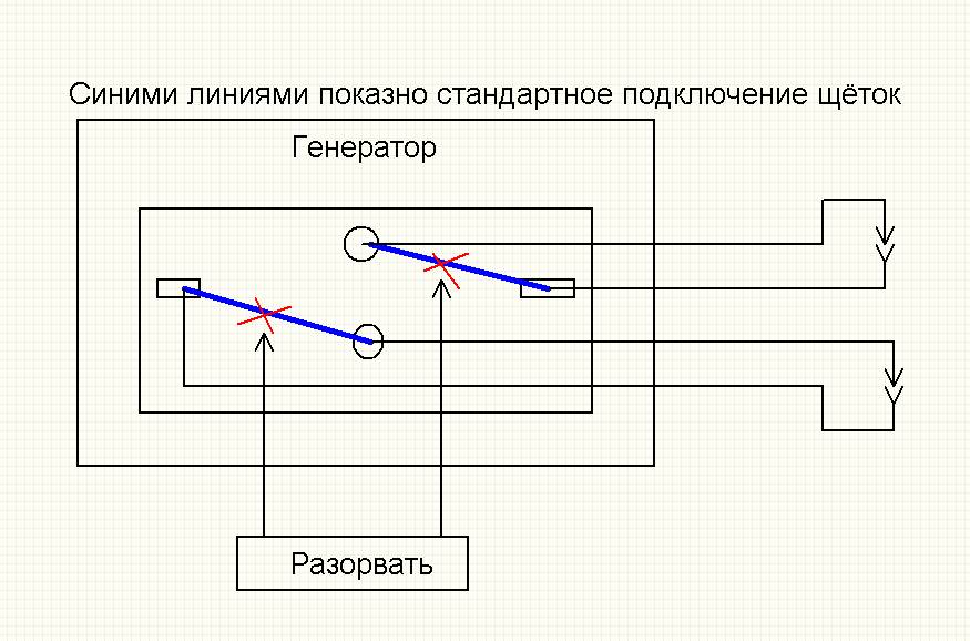

4. Предусмотреть коммутацию щёток на случай выхода из стороя родного реле-регулятора.

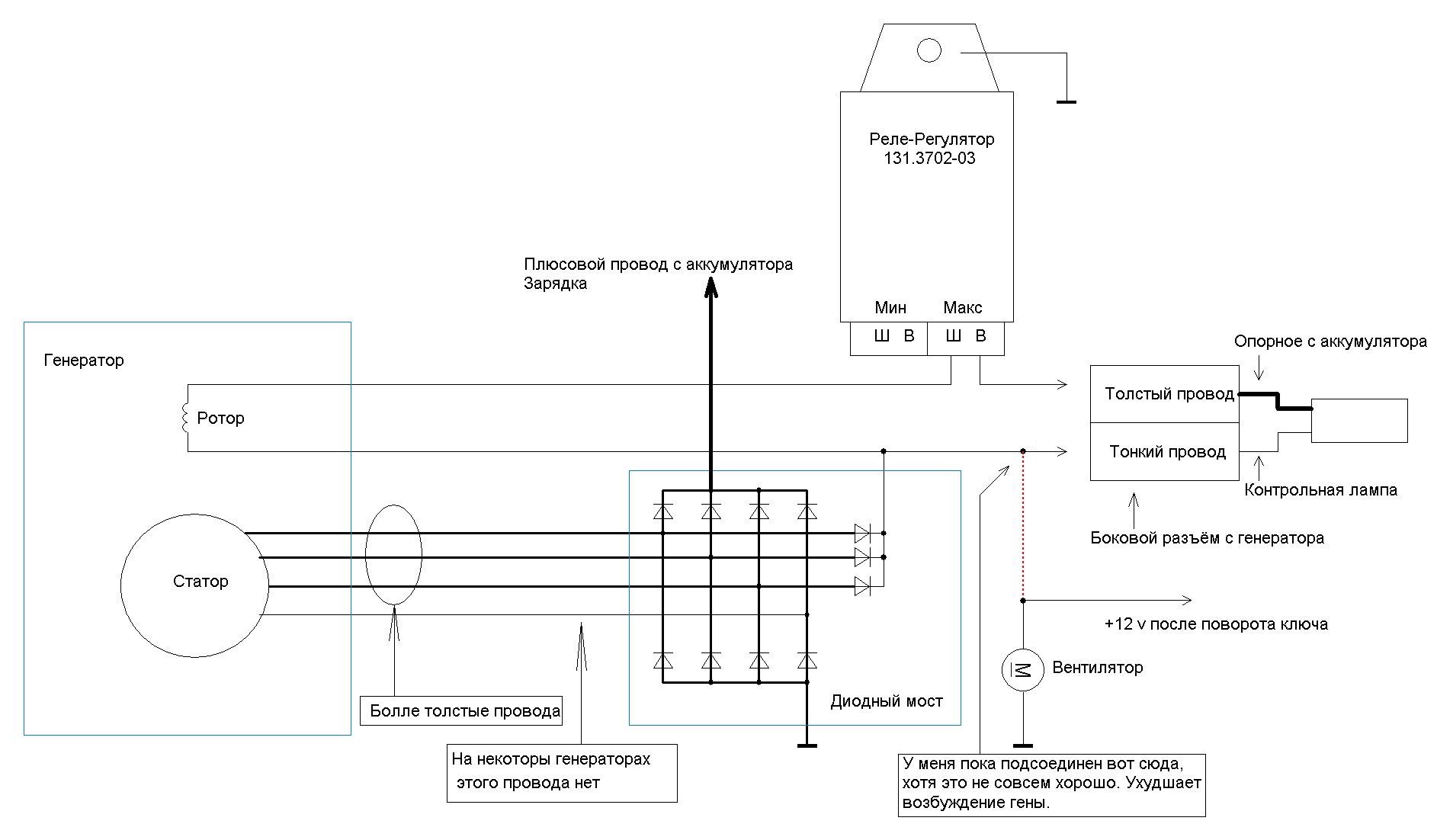

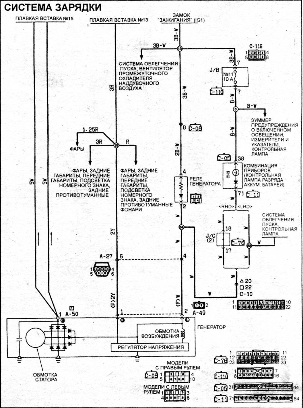

Для начала внимательно смотрим схему. Внимательно изучаем. При желании и знаний исправляем ежели что не так или не под ваш вариант. Схема представлена под вынос и моста и реле. Боковой разъём при этом отсоединяется от гены и соединяется согласно схеме.
Внимание для тех кто читает впервые!!! Для реализации сей идеи смотрите мой пост на 3-ой странице. Все переделал по другому.

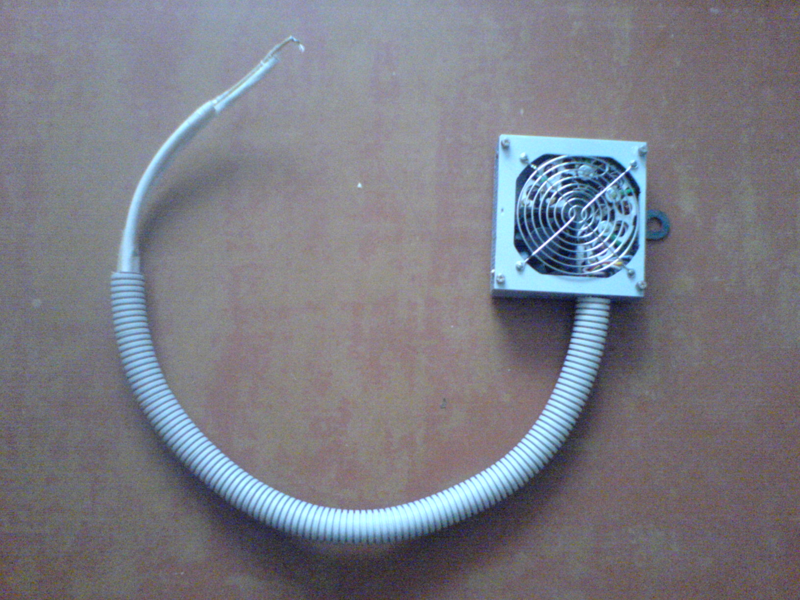

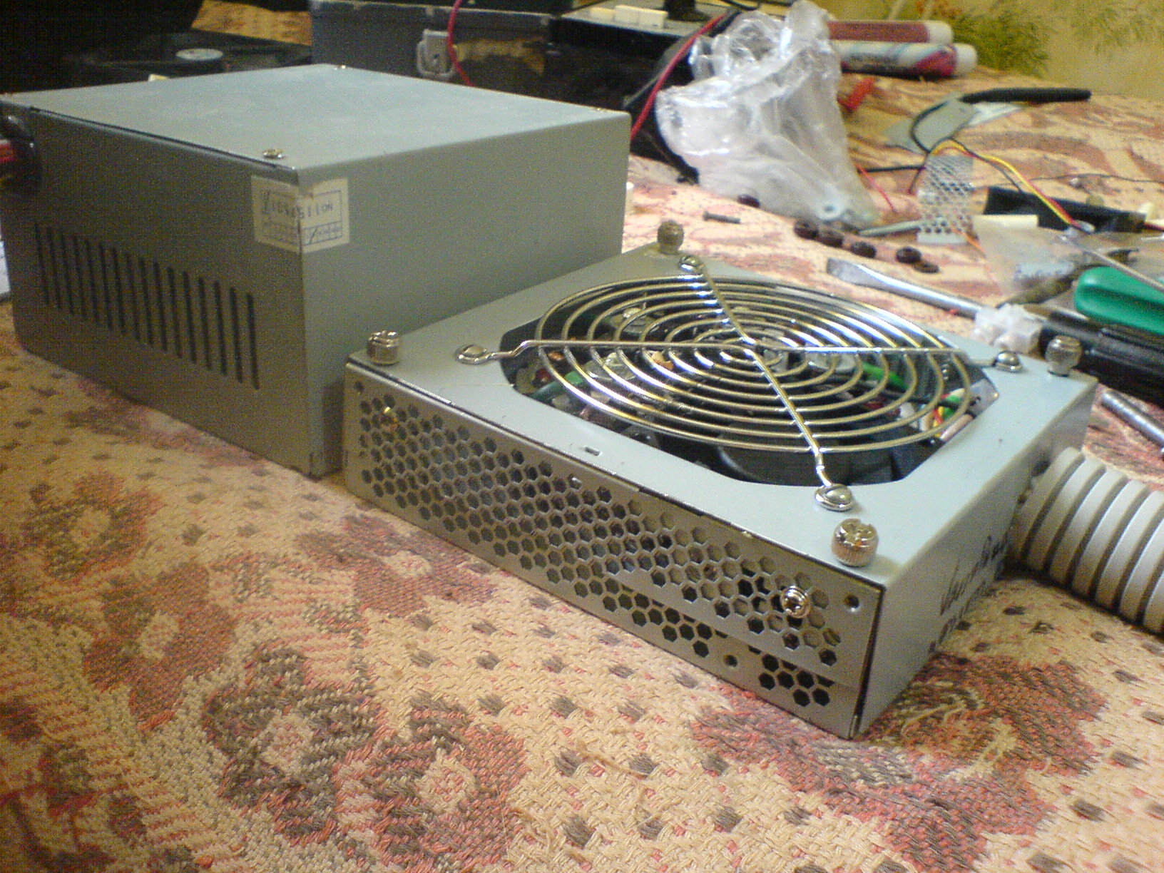

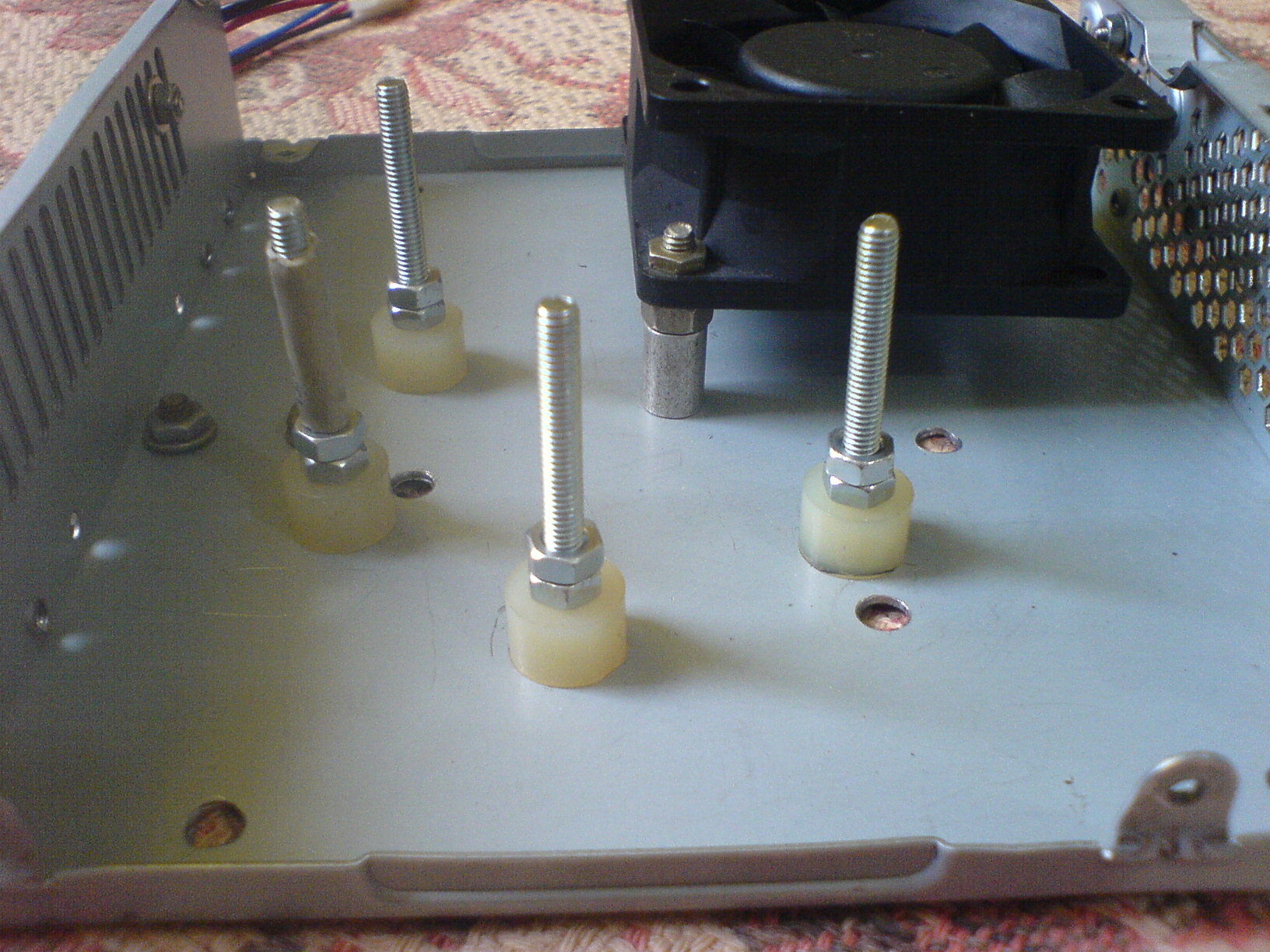

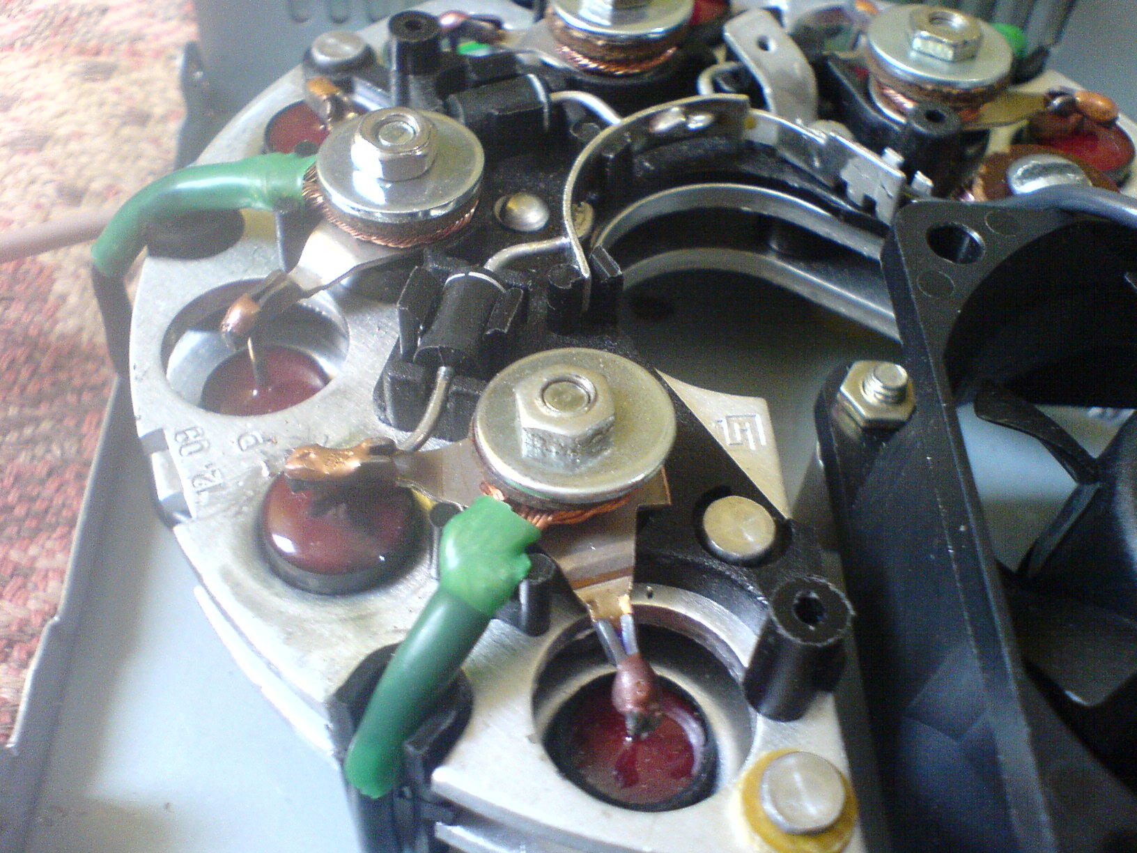

Чтобы избежать случайных замыканий наш внешний диодный мост необходимо оформить в какую-нибудь коробочку. Для моста по форме подковы идеально подходит корпус от компьютерного блока питания с широким кулером, но по высоте он велик и я его обрезал чуть больше на половину. Кулер слегка наклонён с краю т.к. дует из под себя на мост.
Диодный мост купил на 90 ампер восьмидиодный. Тип сказать не могу, помню что на ценнике было написано "406" Нижняя планка является "минусом", её изолировать не надо, а вот верхнюю надо т.к. она является "плюсом" мост закреплён на 4 болтах 4 мм и на каждый болт одет изолирующая трубочка.
Опорные пластмассовые ножки по бокам моста укоротил миллиметров на пять. Провода идущие от обмоток статора сечением 4 мм.кв. На них делается довольно большая петля и закрепляется на токосъемной клемме моста в таком порядке петля провода
на петлю изоляционная шайба
Затем металлическая шайба и гайка.

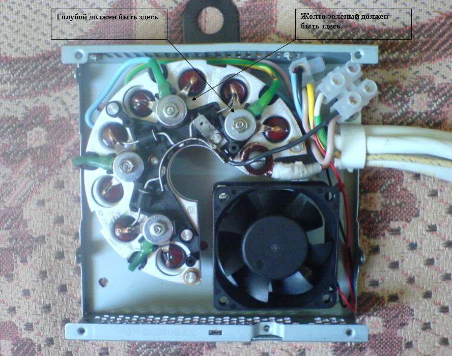

У меня один провод при сборке перепутан. На рисунке показано как правильно.

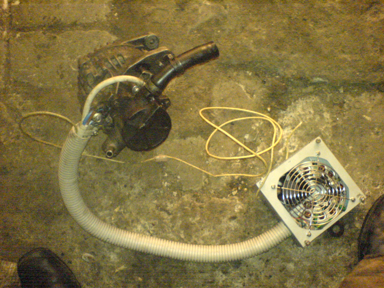

Рядом установлен маленький кулер. Сам корпус крепится посредством пластины висячего замка.
Ну вот, все собрано. Пора в гараж.

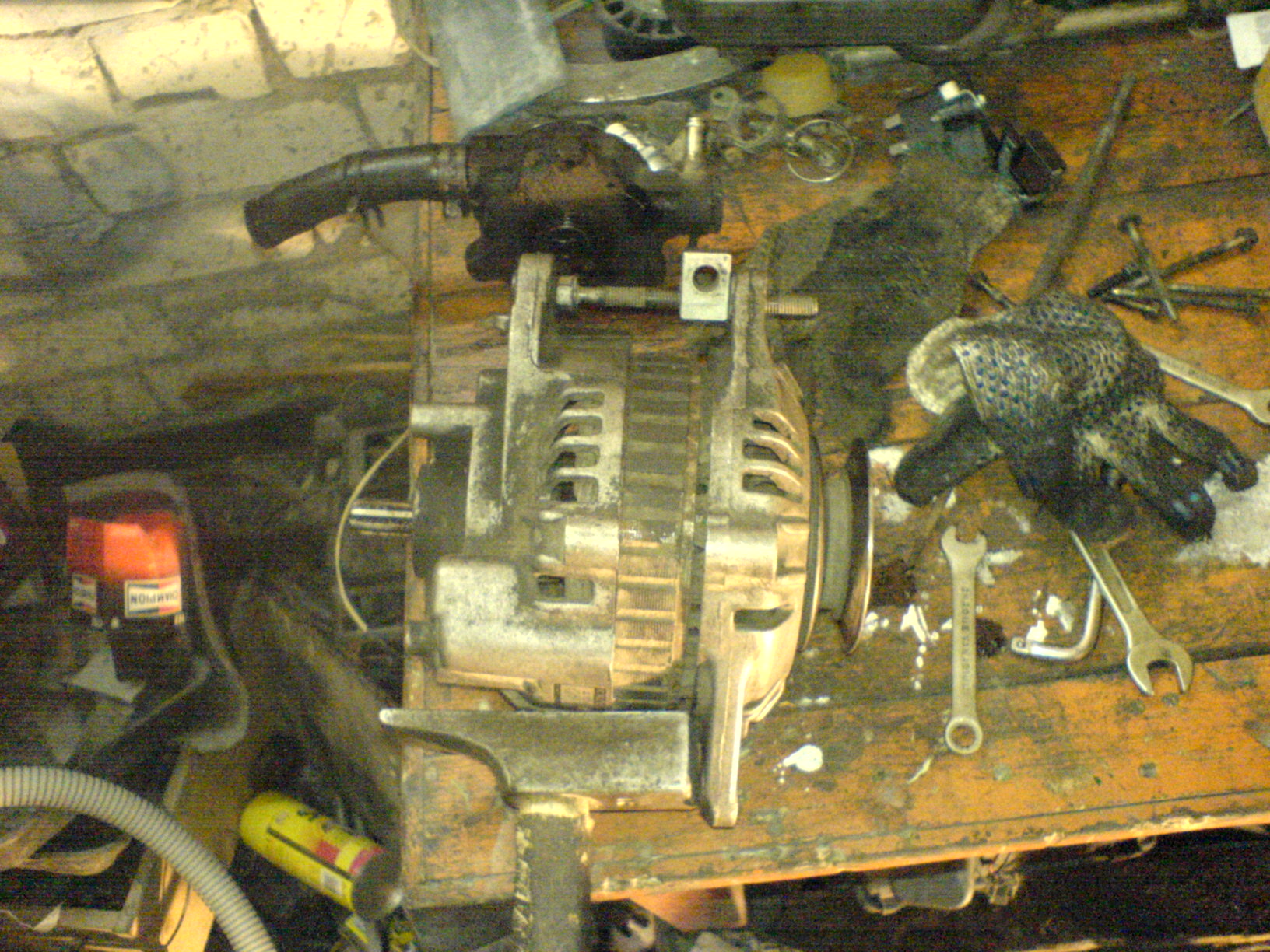

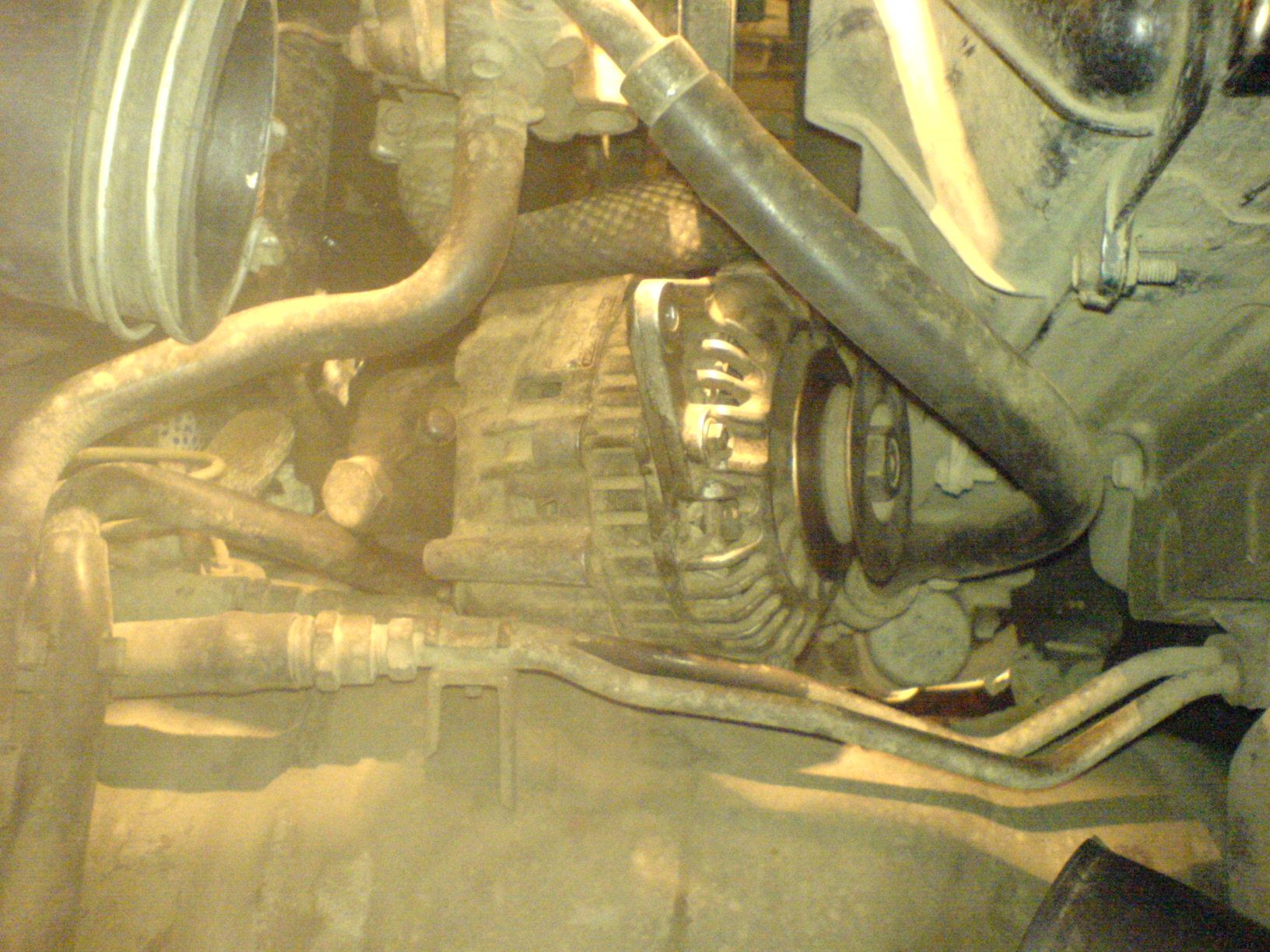

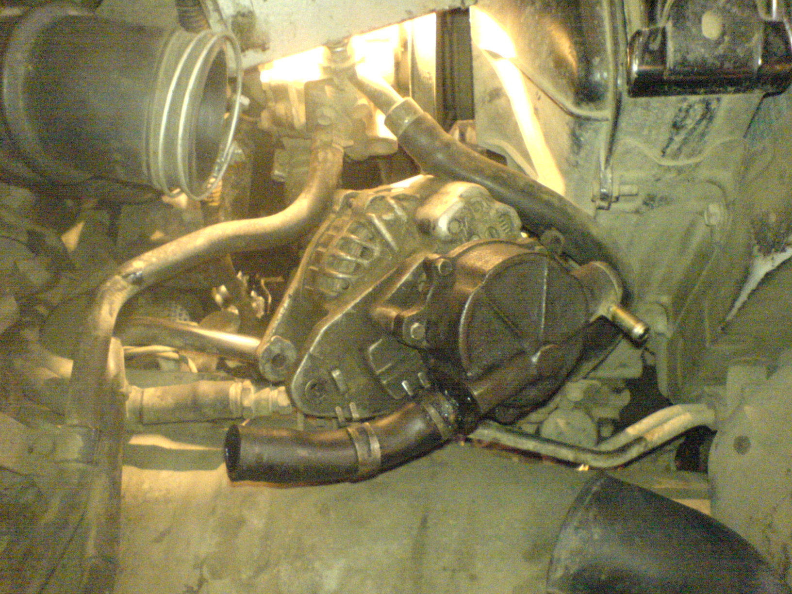

Снимаем генератор. Кто-то говорил что его без откручивания маслофильтра вынуть не возможно. У меня получилось. Пригибаем шланги от радиатора. И с трудом он пролазит.
Уже на подходе.
Ну вот, гена снят. О том как грамотно разобрать гену и заменить сальник написано здесь
http://www.pajero4x4.ru/bbs/phpBB2/view ... hp?t=41818
От себя добавлю что располовинивал с помощью болта натяжения генератора вставив его в распор между лапками, а по другой лапке не очень сильно бил молотком.

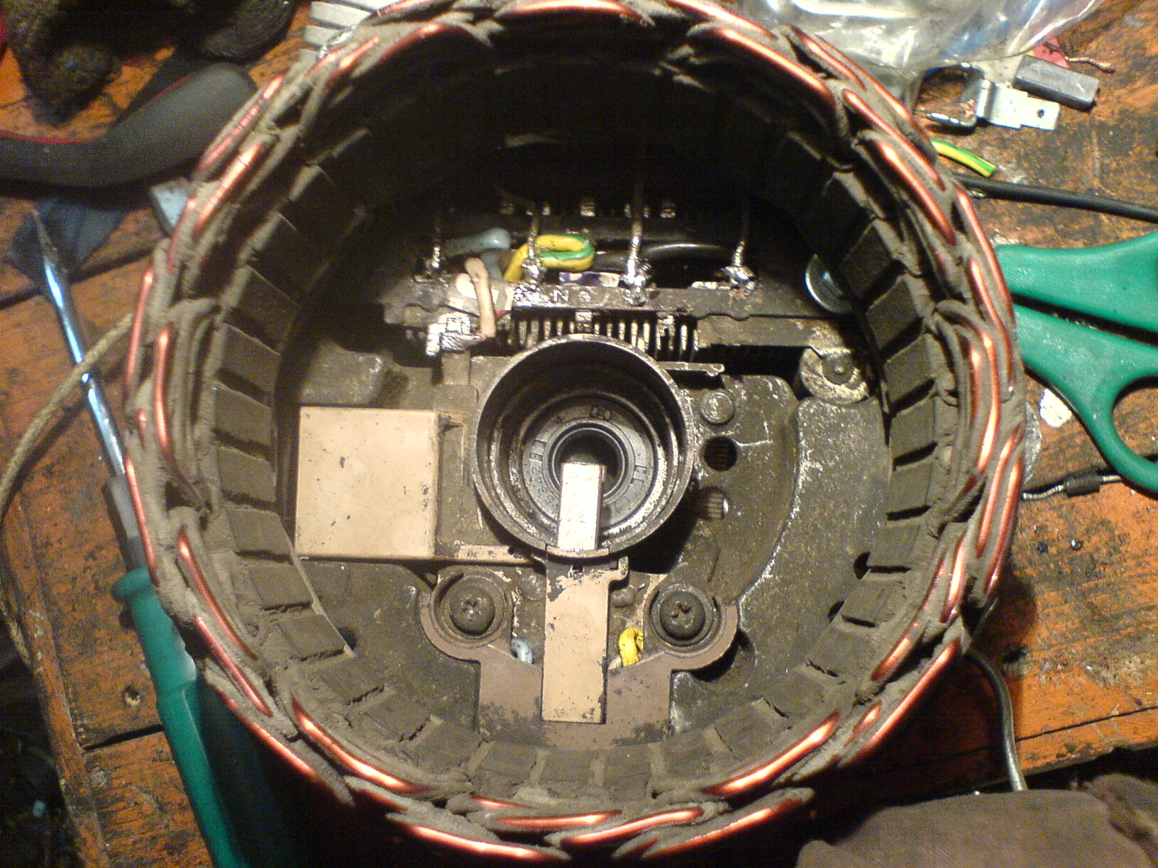

Отпаиваем провода статора, статор отделяем от крышки. Меняем сальник. Далее откручиваем диодный мост. Разбираем и распаеваем его. Более подробно описано здесь
http://www.pajero4x4.ru/bbs/phpBB2/view ... 0%B5%D1%82

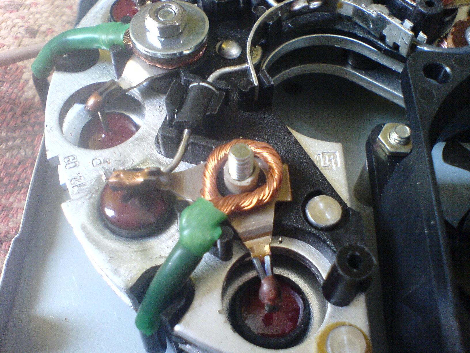

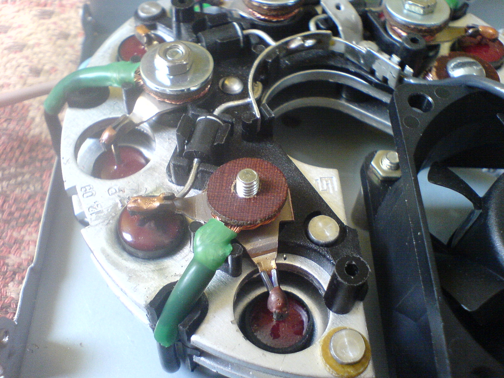

Кому надо отпаиваем с планок диоды, я не отпаивал. Просто загнул лепестки диодов так чтобы они нигде не касались. С контактной планки отпаиваем три маленьких диода. Все собираем и прикручиваем к крышке. В дальнейшем эта планка на диодном мосте будет нам служить как контактная площадка.
Теперь откручиваем реле со щёточным узлом. Меняем щётки но не припаиваем их к старым контактам (или припаиваем но выковыриваем старое реле, варианты предлагать), а припаиваем к проводам (просунутым сзади) которые были для этого приготовлены в общем пучке проводов идущих к нашему выносному блоку с диодным мостом. Аккуратно собираем щёточный узел и прикручиваем на место. Тем кто хочет оставить старое реле но подстраховаться щетки соединяем по такой схеме
Теперь вставляем сзади крышки провода предназначение для статора и припаиваем их к проводам статора используя нашу контактную планку.

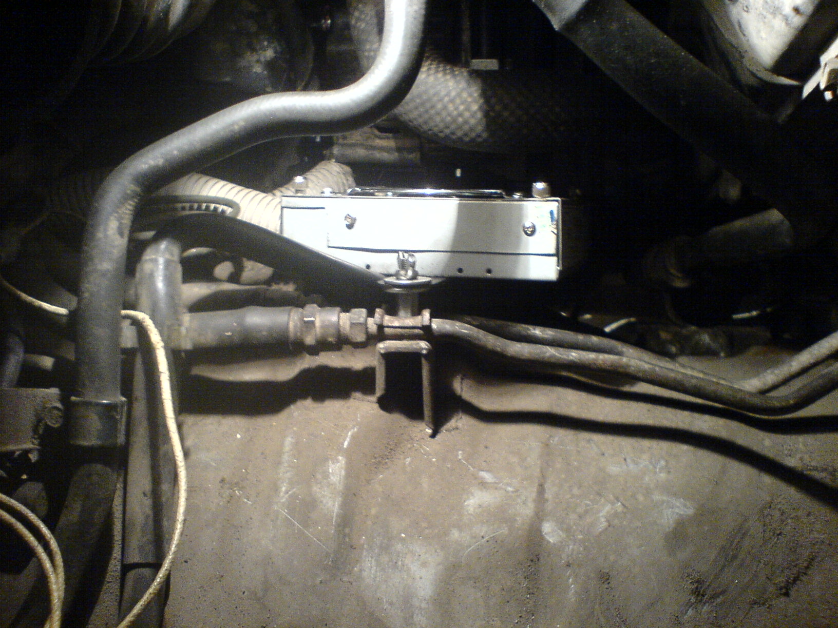

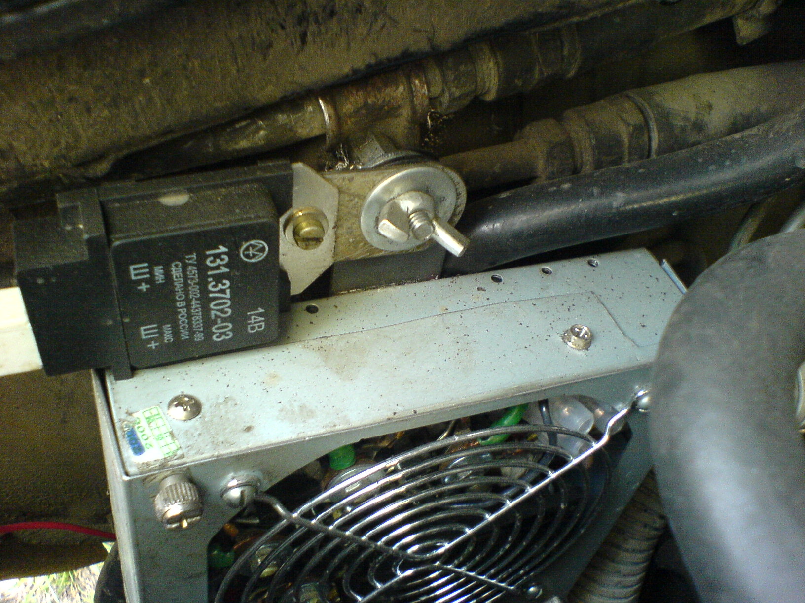

Фото с выносным реле-регулятором. Реле для удобства закреплено так-же через лапку висячего замка.

Решил вынести наружу только интегралку. Нарисовал схемку включения выносного реле-регулятора и вот думаю правильно или нет?
Достаточно интегралку внутренню выпаять и контакт одной щетки перемычкой кинуть на разьём, а вторая щетка по схеме так и остается?
Или я что-то путаю, поправьте если что не так... ::-[:

Электрическую схему паджеровского генератора не нашел.... Взял за основу вот эту обобщеную схему для японских ген на PAJERO.US http://www.pajero.us/repair/17.shtml
Принцип работы должен быть один и тот же, только у нас опорное напряжение, как я понял, подаёться через перемычки в левом крыле, которые часто окисляются и генератор начинает ипать нам мозги.... :]:-O:
Зачем это сделано - загадка... ::-(:

Кубик писал(а):Принцип работы должен быть один и тот же, только у нас опорное напряжение, как я понял, подаёться через перемычки в левом крыле, которые часто окисляются и генератор начинает ипать нам мозги.... :]:-O:
Эт чтоб жизнь медом не казалась ::-):
Думаю, надо подать это "опорное" напрямую, только разобраться с какого предохранителя. Кинуть провод, делов на десять минут.
Вот похоже Pajero-ая схема.

AntonR писал(а):Эт чтоб жизнь медом не казалась ::-):
Мне кажется, что япошки придумали это, чтобы брать опорное напряжение с основных потребителей электроэнергии, т.е фар, где идёт наибольшее падение напруги....
А предохранитель по схеме там №13.... ::-):
P.S. Схема правильно нарисовал, только кондёр не там поставил.... ::-[:
Но это для выноса интегралки роли не играет.
PP.SS. Всё думал, где то же схему зарядки видел, а в своей книжке не нашел. Сейчас вспомнил, что Володя Chairman в форуме её уже выкладывал.
Цепь фар не подходит т.к. фары то горят то не горят, а опорное должно подаваться всегда. Зачем блок перемычек надо было под крыло прятать, вот вопрос. :%): Быть может на спецмоделях там вместо перемычек какое-нибудь секретное устройство прятали.

AntonR писал(а):Цепь фар не подходит т.к. фары то горят то не горят, а опорное должно подаваться всегда. Зачем блок перемычек надо было под крыло прятать, вот вопрос. :%): Быть может на спецмоделях там вместо перемычек какое-нибудь секретное устройство прятали.
На силовое реле фар напруга идет всегда, бывает или не бывает только управляющее напряжение на реле, точнее масса на обмотку реле подается с переключателя.... По схеме как раз и показано, что с этого же предохранителя напруга идет на всю наружную светотехнику. См. Pajero-ую схему зарядки, которую ты выложил.

Ежели с реле тогда конечно можно. Я конкретно не разбирался как там устроено. И опорное у меня в норме по этому ограничился восстановлением гены. Ты правильно заметил что "здоровье" зарядки зависит от исправности в совокупности и самого генератора и внешних цепей.

Можно, критикуйте на здоровье. :)
На сколько хватит кулера сказать не могу. Сам эксплуатирую это чудо около месяца. Вообще то я не хотел торопиться с опубликованием этой темы, хотел чтобы была проверка временем. В одной темке пару слов обмолвил, человек попросил рассказать все подробно. Где-то на форуме была фотка где чел прикрепил подкову(мост) прямо на гену, без всякого доп охлаждения, и все работает. Там где я поставил достаточно хороший обдув с вентилятора радиатора. Посмотрим. Если на год хватит, то и это хорошо, кулер, кстати, поставил не самый дешёвый, а заменить его 10 минут.
Вы, в свою очередь, можете предложить свой вариант доп.обдува.

Ещё к вашесказанному могу добавить что кулеры на шарикопдшипниках живут долго.

Единственное "но" в этом конструкторе у меня - это с включением реле при пуске двигателя. Завожу двигатель-генератор не работает, но только нажму педальку газа до 1500 оборотов и ... реле срабатывает и пошла зарядка уже на любых оборотах. Интересна причина такой работы гены?

giraf писал(а):Единственное "но" в этом конструкторе у меня - это с включением реле при пуске двигателя. Завожу двигатель-генератор не работает, но только нажму педальку газа до 1500 оборотов и ... реле срабатывает и пошла зарядка уже на любых оборотах. Интересна причина такой работы гены?
Повторюсь еще раз - Все измерения и наблюдения нужно проводить после отработки короткого и длинного цикла разогрева свечей.
У тебя, я вижу, есть некоторые трудности с возбуждением гены. За это отвечает цепь тонкого провода бокового разъёма гены, ну и сам реле-регулятор.
Расскажи какой у тебя тип реле. Ну и не мешало бы взглянуть на схему включения. Если у тебя установлен доп.кулер, то куда он подключен.
1000 извинений что влезаю,но у меня праворукий коротыш 2400 бензин и тоже пока холодный заряд не идет,а прогревается до рбочки и без перегазовки начинается зарядка даже зимой.может так надо?

После продолжительных поездок с включенными фарами проверял температуру выносного диодного моста. Рука терпит. Но решил перестраховаться. Немного изогнул крепление и установил штатный кулер по размеру дыры. Фото будут позже.
