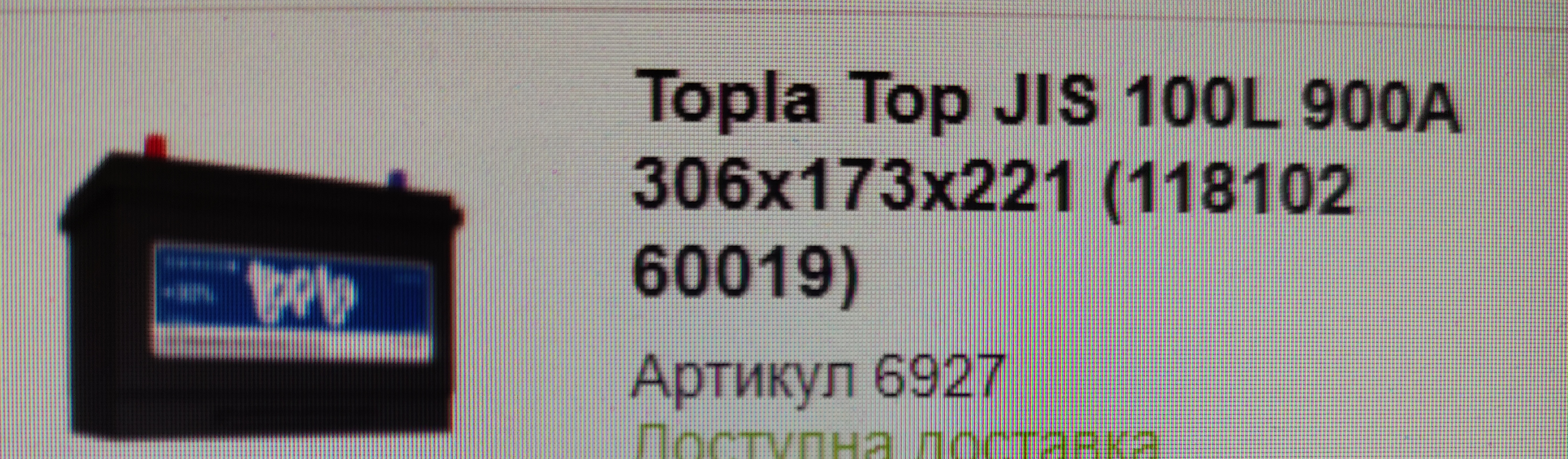

В штатную коробку входит
Размер как у 95го

Ant321 писал(а): В штатную коробку входит
Размер как у 95го
Гамно. Банка одна померла за год бережной эксплуатации. Даж по гарантии сдать не получилось. Стоит мёртвым грузом - не до него сейчас....
У родни ещё 3 топлы - сдохли в первые два года :*DONT_KNOW*:

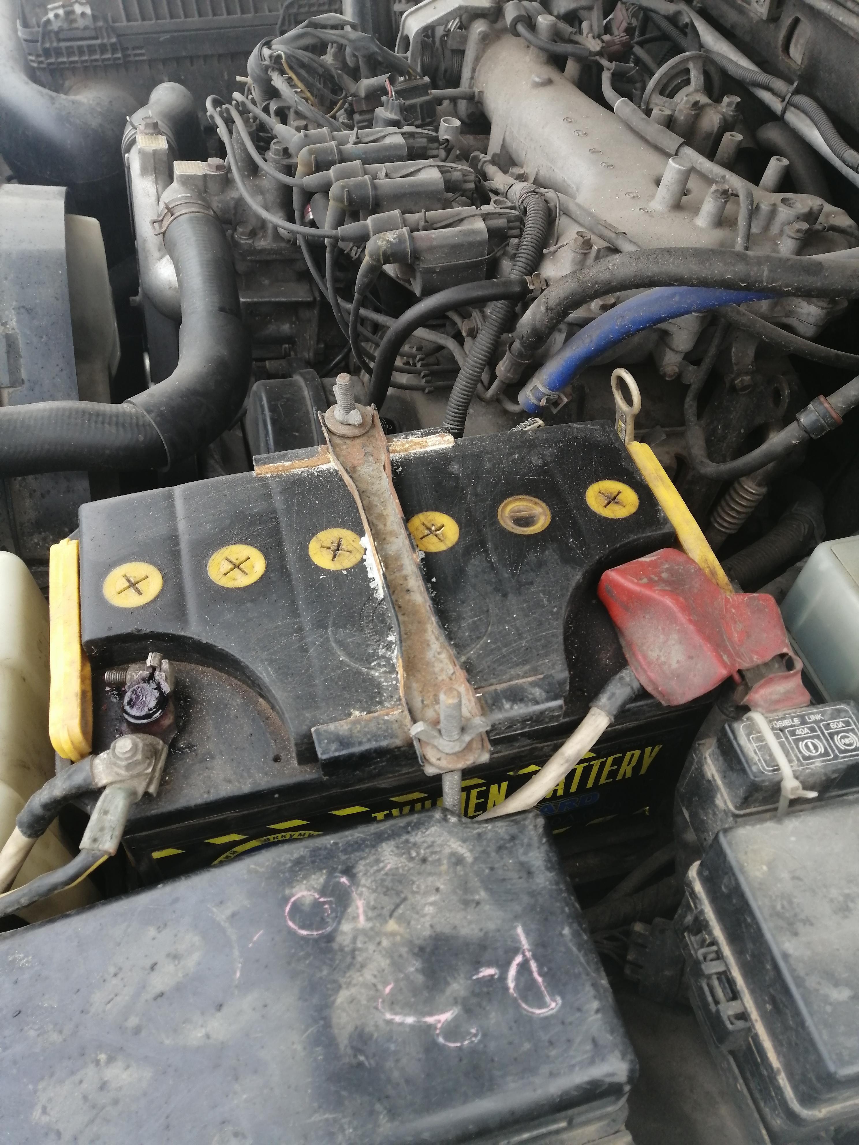

Сообщение SELENGER »
Такой взял на машину времени , норм ?

Сообщение lesnik5000 »
В Краснодаре на 10 лет хватит.
