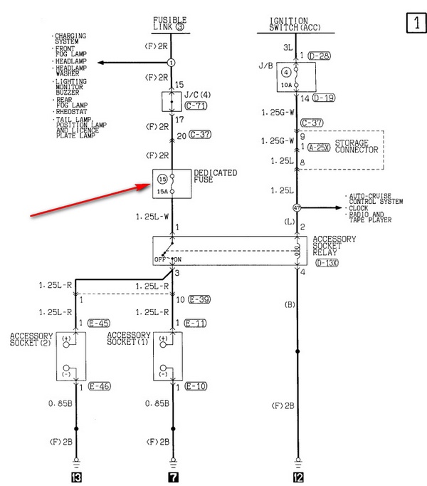

Други, подскажите, где расположен предохранитель доп.электроприборов № 18 ? Исчезла напруга в розетках.
А/м Пандшеро спорт 2008

Под торпедой возле руля блок с реле с дополнительными предохранителямиSanslav писал(а):Други, подскажите, где расположен предохранитель доп.электроприборов № 18 ? Исчезла напруга в розетках.
рядом с пр.№17 стоит №18
Но с чего ты решил, что пр. № 18 отвечает за доп. электрооборудование, вроде это должен быть №15 он расположен в этом же блоке с другой стороны.

Спасибо за подсказку!
То, что 18-й, то это в руководстве написано. 15-й там эт передние противотуманки

Я смотрю, сравнивая с твоим рисунком и электросхемой поменяли номера.

ремонт очень прост, приблизительно процесс типа этого:
-проверить напр. на розетках доп. приборов, если нет то:
-проверить предохранители, если исправны то:
-проверить или приходит напряжение на колодку предохранителя, если да то:
-проверить включается ли реле доп. приборов, если включается то:
-проверить или приходит на контакты реле напряжение с предохранителя и т.д....
Необходим тестер, схема электрическая принципиальная, схема расположения электрических узлов, схемы нужны для твоей машины так как в зависимости от года и для монтеро или паджеро могут отличаться.
Если чего-то нет, или не знаешь что это такое, то надо идти к электрику. ::-):
