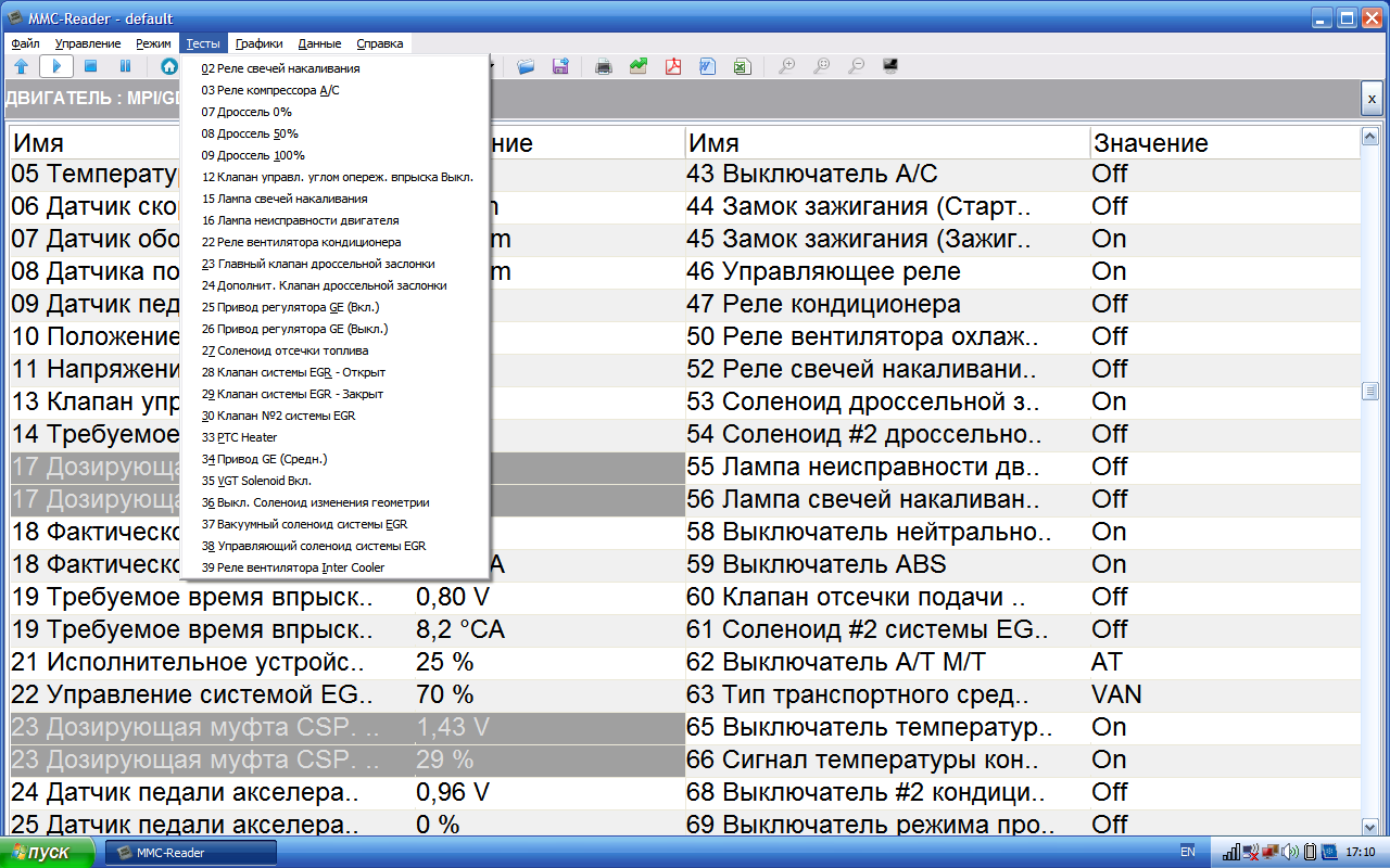

Подскажите какие из тестов (на фото) полезны, а на какие не стоит обращать внимания?

winter1971
у тебя не в допуске положение педали газа. Номинал: 0,985 - 1,085 В.
Вобще, сканер обязан это показание и показания по ТНВД показывать в миливольтах, а % с десятыми долями - либо ты не настроил, или разработчики.
