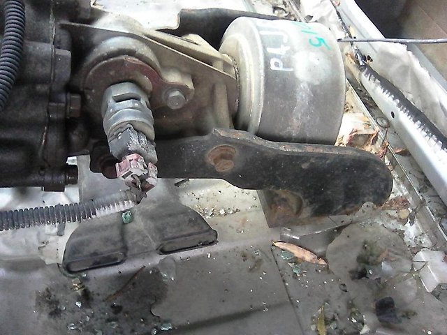

А у меня была проблема в самом спидометре. Не работала 4-ая скорость.Для начала,когда не было времени разбираться я снял спидометр и замкнул тонкой медной проволокой датчик "Геркон" Который при отклонение стрелки спидометра замыкается и тем самым включает 4-ую передачу. На обратной стороне спидометре к нему подходит фишка из двух проводков.
А потом когда было время,я снял датчик скорости который находится на хвосте раздатки (с боку),где раздатка соединяется с карданом заднего моста.
Расположение датчика
Снял датчик и проверил его,только когда будете снимать датчик сперва нужно снять с фишки скобу металлическую а затем отсоединить фишку и затем выкрутить датчик,там внутри самого датчика,в разъёме написано + и - ну и Р это импульс на спидометр (на движение стрелки). Подаём на датчик питание от аккумулятора например,только аккуратно чтоб не замкнуть контакты,на контакт с буквой Р подсоединяем омметр,вольтметр (цешку) или лампочку,один контакт на Р один на Массу. крутим датчик и смотрим если лампочка моргает значит датчик живой, что бы было удобней крутить можно одеть на кончик вала Пастик от гелевой ручки. В принципе вот сама картинка с проверкой датчика,
Проверка датчика
Проверка датчика

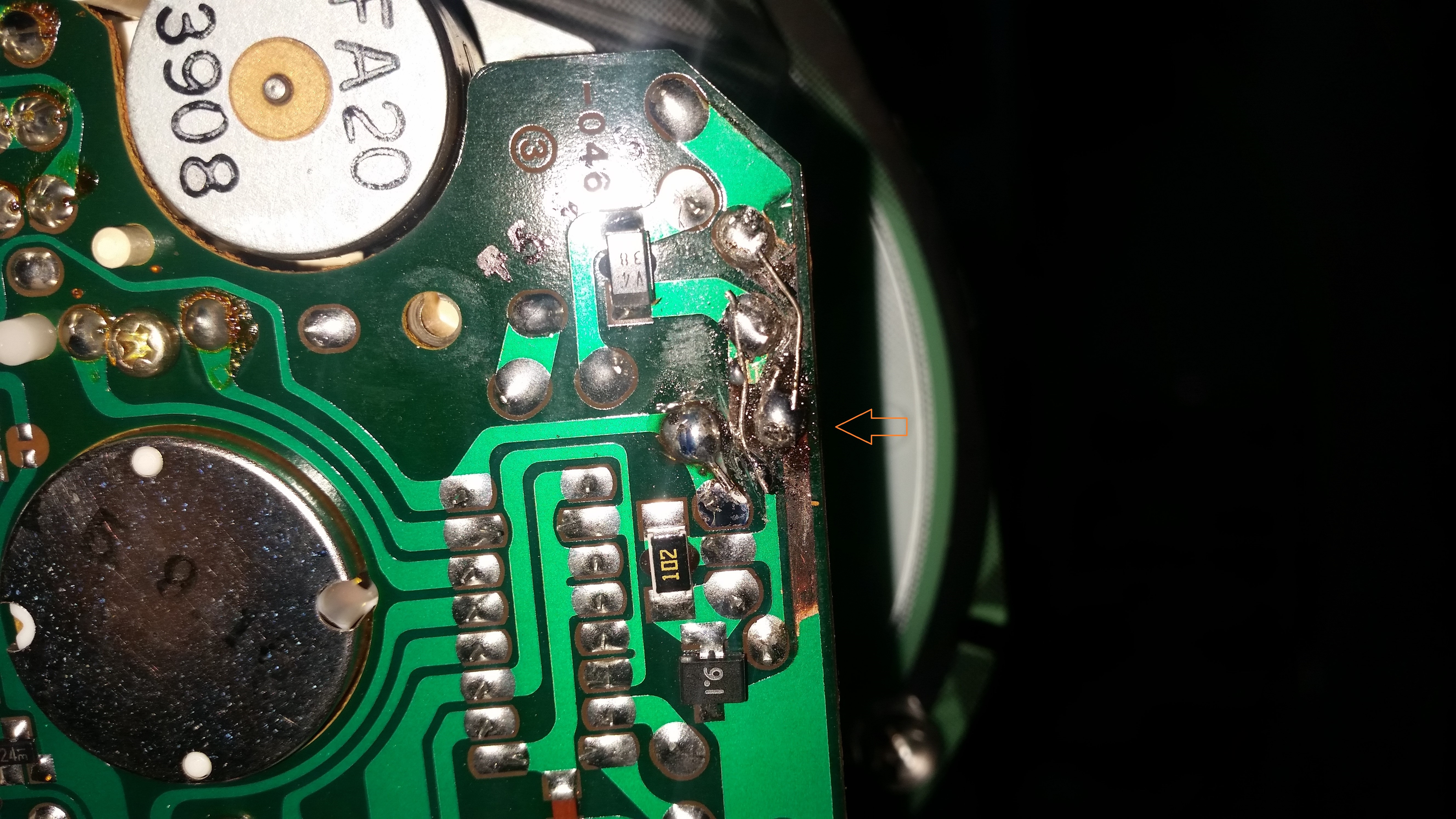

У меня датчик оказался рабочим. Затем я решил проверить проводку. Ту фишку что отсоединил от датчика под машиной,я прозвонил обычной лампочкой, там 3 контакта один из них медного цвета. К остальным двум подключаем лампочку, если она горит то проводка с питанием целая. А как проверить импульсный провод,вроде бы описывал Пользователь Angel 13.

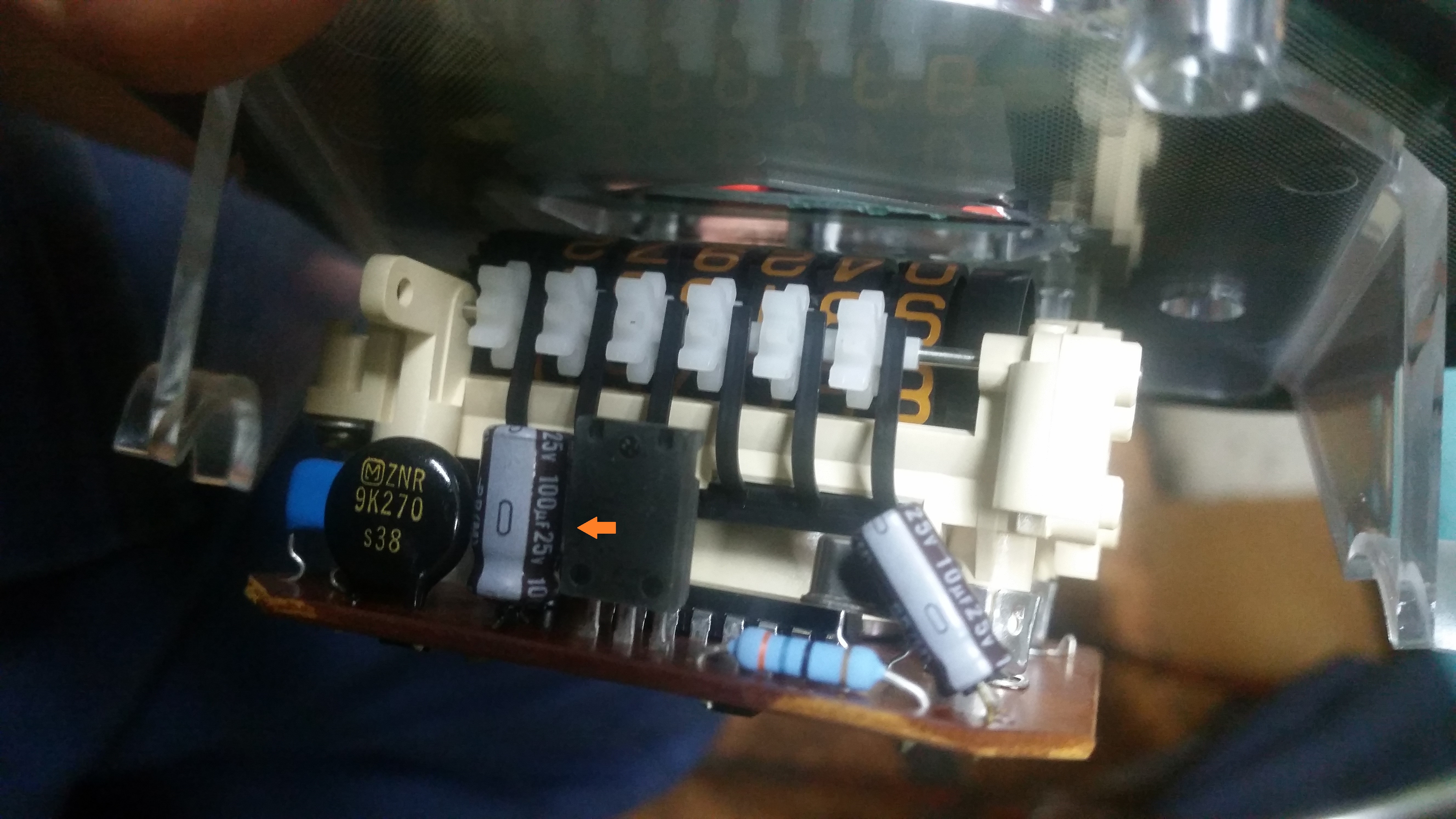

В общем датчик у меня целый и проводка тоже,полез я дальше.Разобрал спидометр и обнаружил что на одном из конденсаторов а именно 100 микрофарад на 25 V. его контакты чёрные но он был не вздутый и дорожки чёрные,
100 мкф \ 25V
100 мкф \ 25V
Восстановили дорожки
пошёл к знакомому он мне прозвонил его цешкой, кондёр как ни странно оказался целым но всё же мы решили его заменить и так как не нашли именно такого же то впаяли по слабее 100 мкф 16 V, т.к машины 12v то он сказал что пойдёт и этот. ну и прозвонили дорожки,они оказались оборванными т.е сгорели. он их пропаял проволокой.Собрал обратно спидометр и БИНГО :*DANCE*: :*YAHOO*: всё работает. СПАСИБО ЗА ВНИМАНИЕ :*VICTORY*:

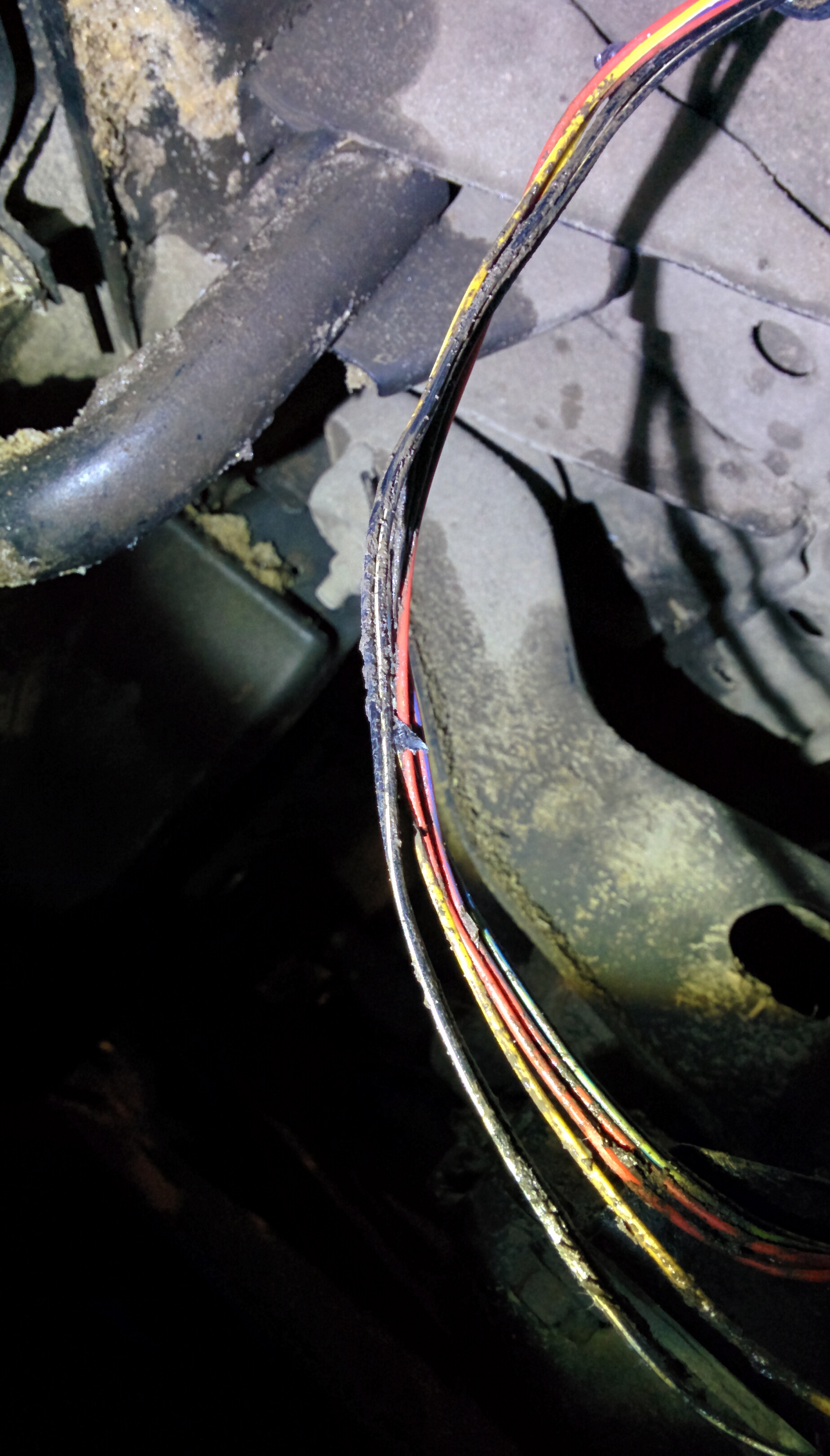

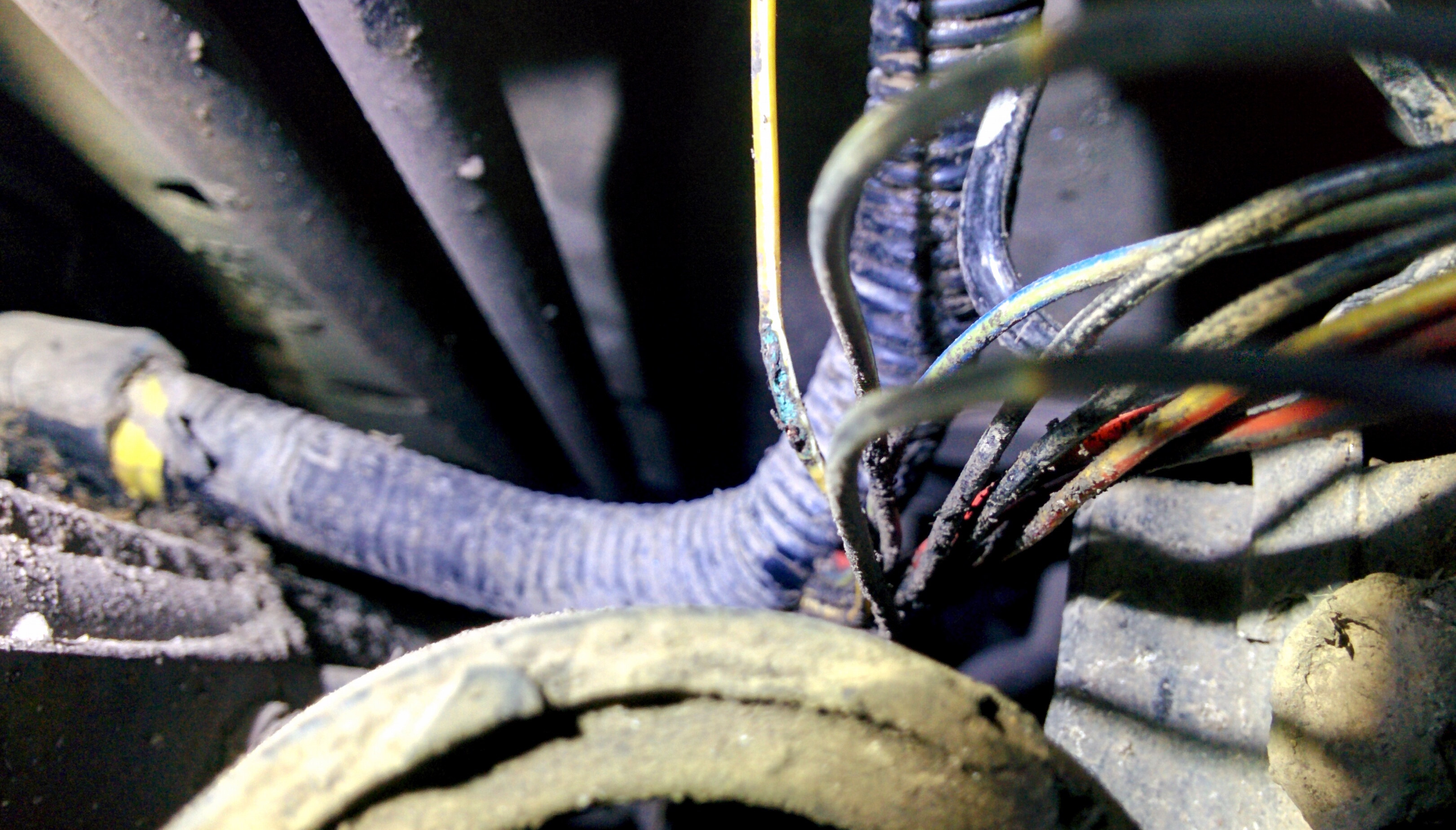

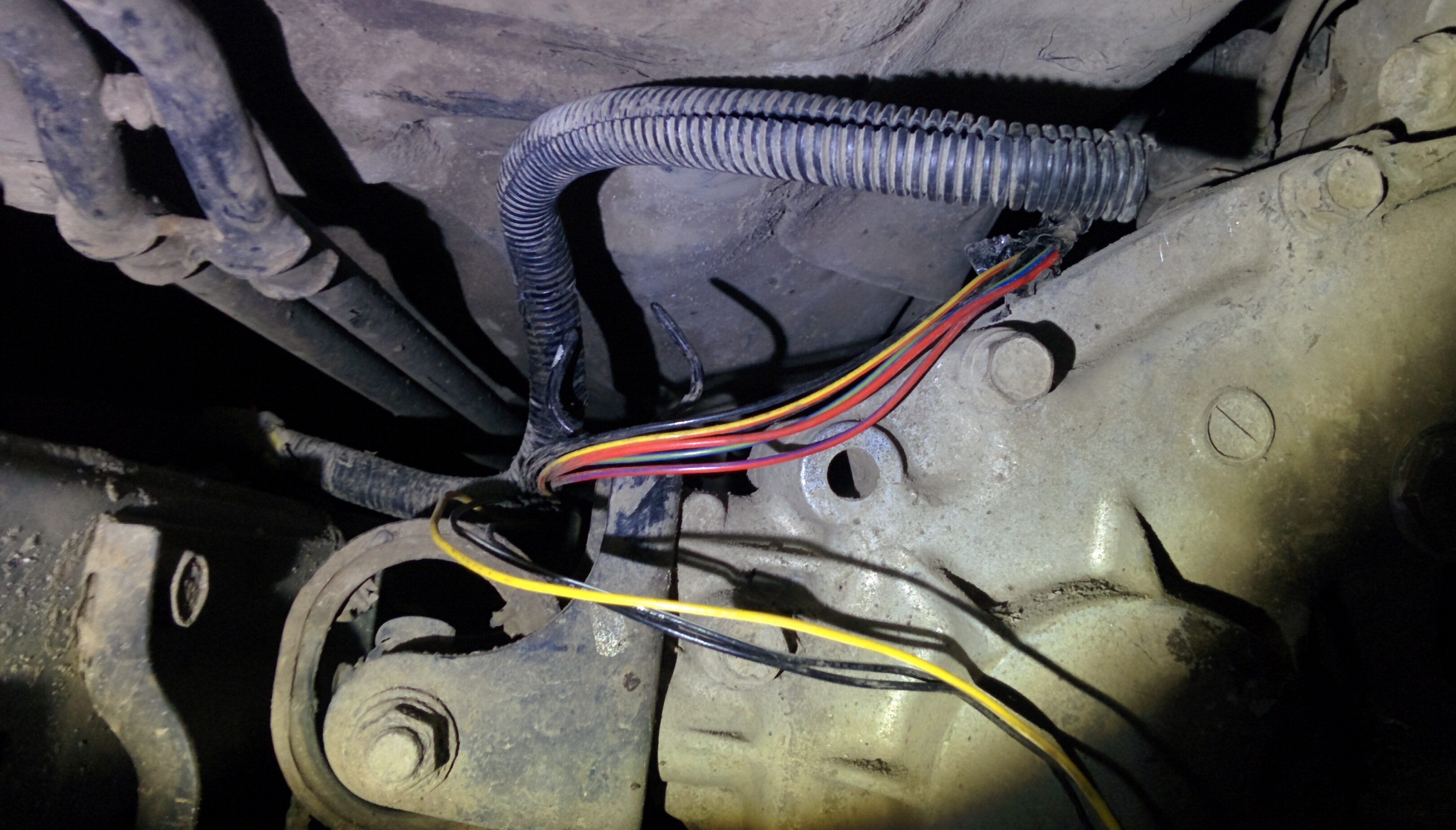

Сегодня лечил неработающий спидометр и одометр.
По инструкции - снял фишку, на включенном зажигании прозваниваю: на желто-белом около 5В, на черно-белом 11.99В.
Проверяю желтый.

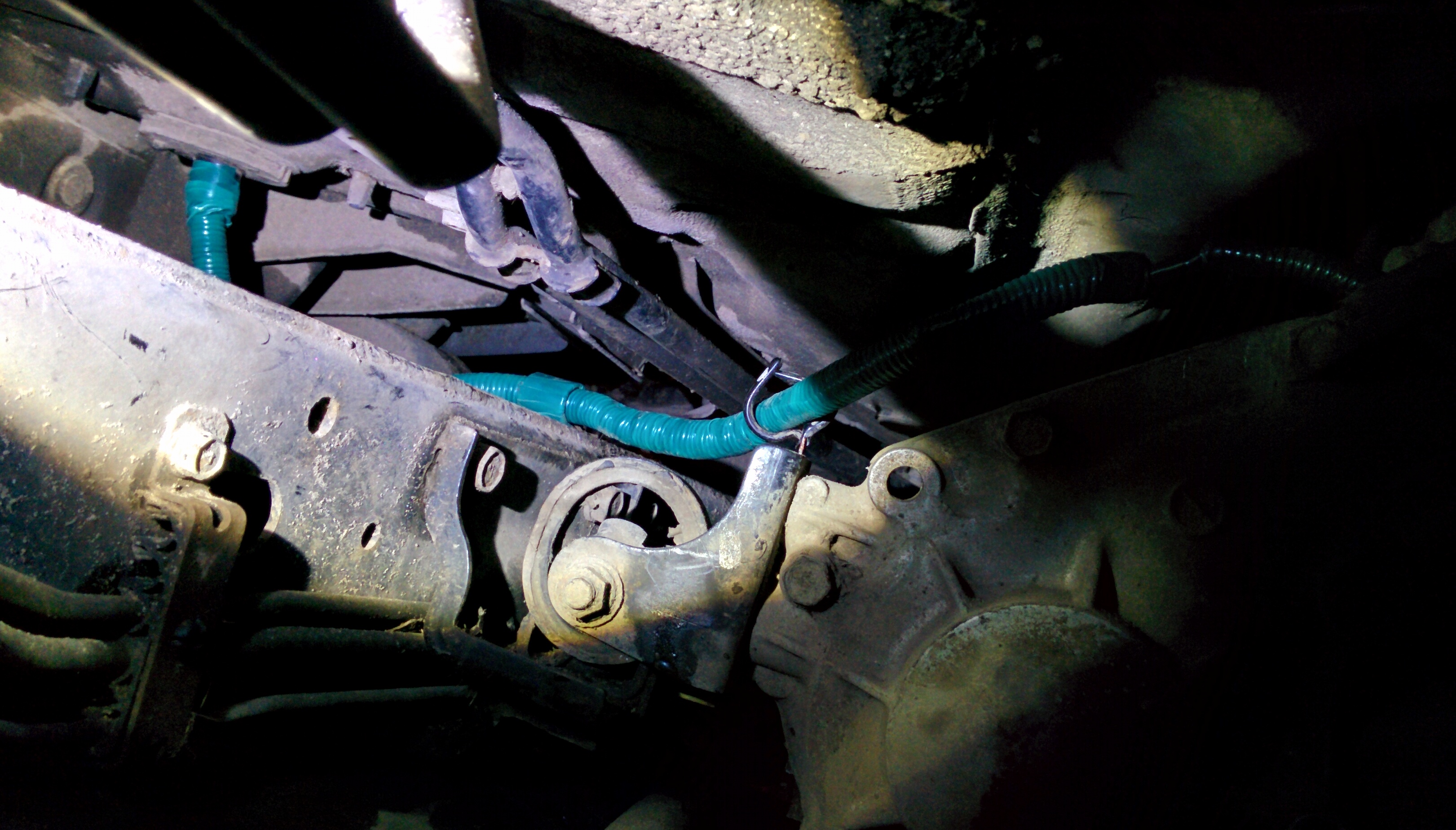

До соединения с более толстым жгутом перебоев не видно, и иголка показывает 6В. Размотал жгут у входа в кабину, проверяю иголкой - 9.5В. Все ж трабл между...
Разматываю дальше, и тут пошла в жгутах мокрая грязь и нахожу перегнивший жёлтый. Т.к. дальше проводка в грязи и мокрая - разматываю весь жгут до кабины и протираю проводку тряпкой. Паяю. Обматываю изолентой. Надеваю гофру и еще раз бандажирую. Но не очень на холоде изолента податливая((
В итоге получаю 9 с чем то вольт и работающий спидометр и одометр :*YAHOO*:
Несколько картинок.

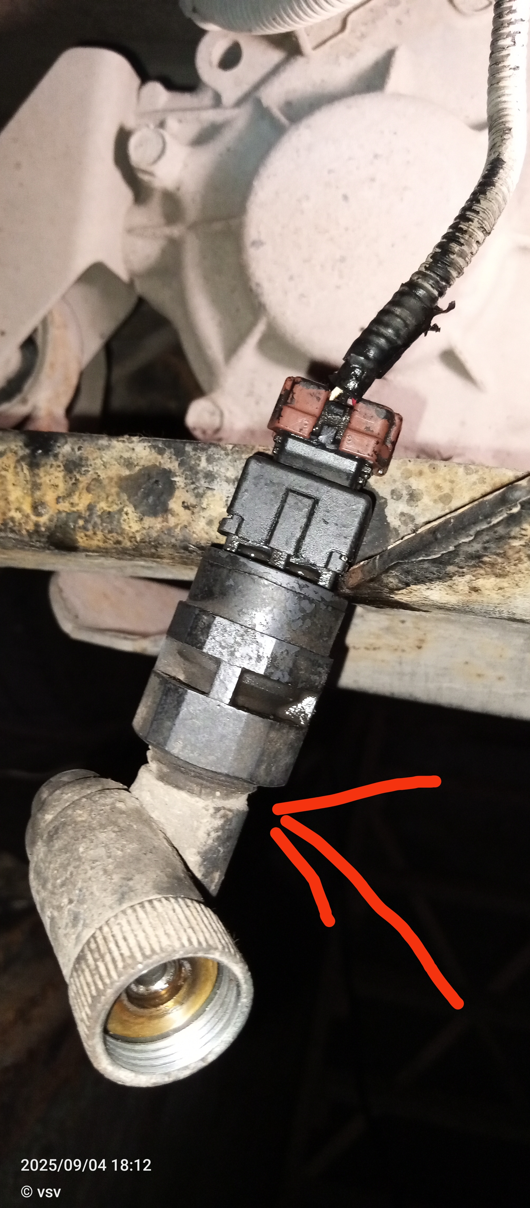

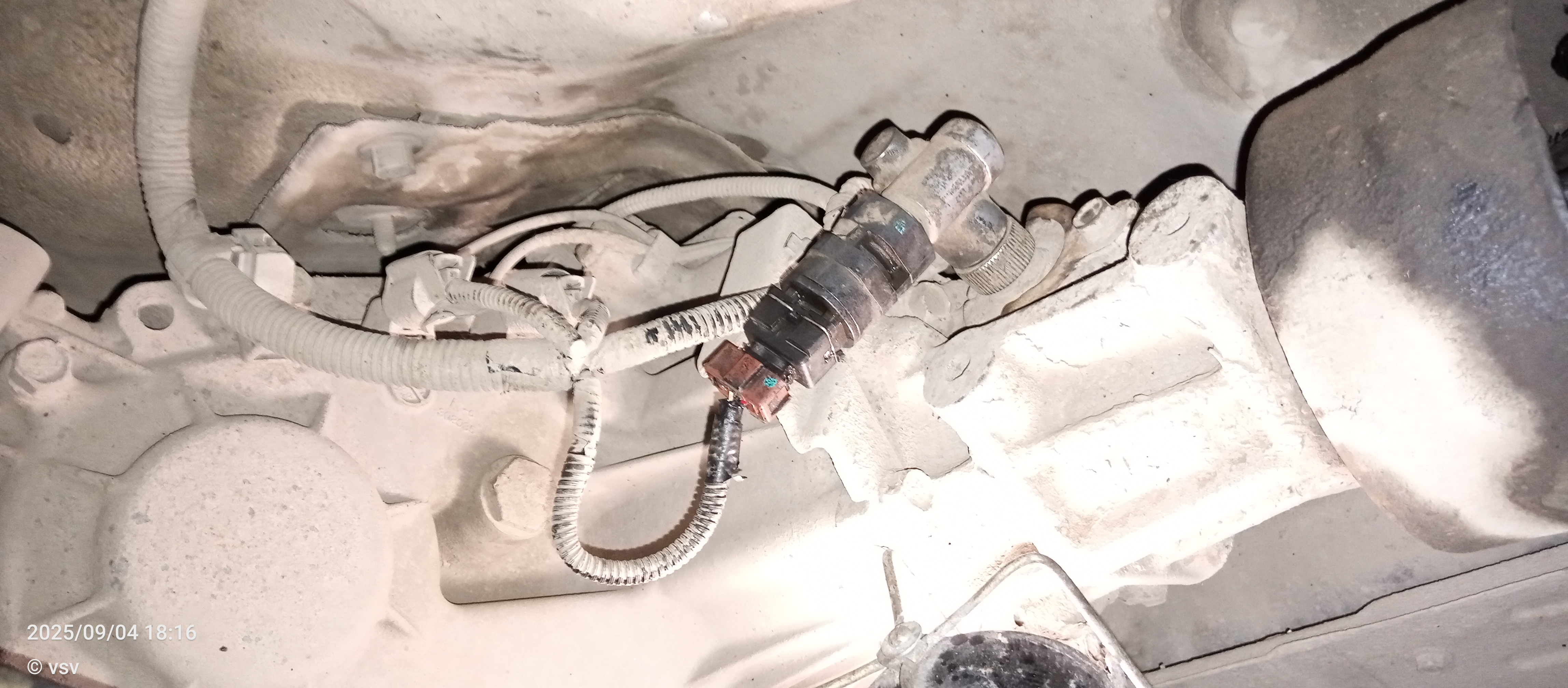

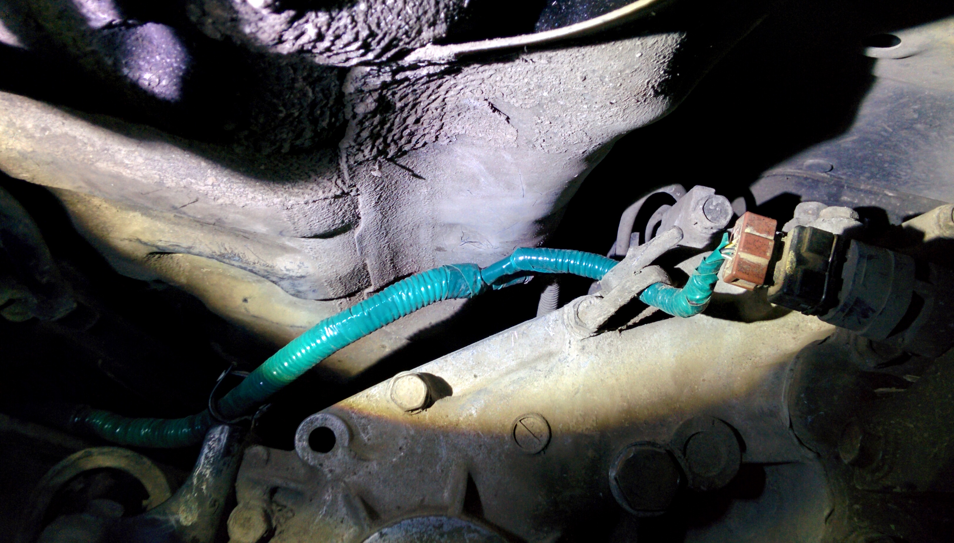

Перестал работать спидометр. Лечу. Сам, найти в городе электрика не смог, от дизеля шарахаются как от чумы.
Вобщем, работал работал и просто перестал. С неделю искал специалиста, спидометру это дело похоже надоело и заработал. После, похоже, устал работать и снова перестал. На третьем цикле проехал 17 км и снова лег на ноль, после чего проехал уже полный бак, и не шевелится.
Стрелка не прыгала и не дрожала, или работает или не работает, скорость когда работает показывала верно (сравнивал с ГПС-м в регистраторе), check не горит.
Специалиста не нашел, почитал конфу и полез сам, с целью поискать обрыв, почистить пошевелить контакты, и, если не возымеет, заказывать и менять датчик.

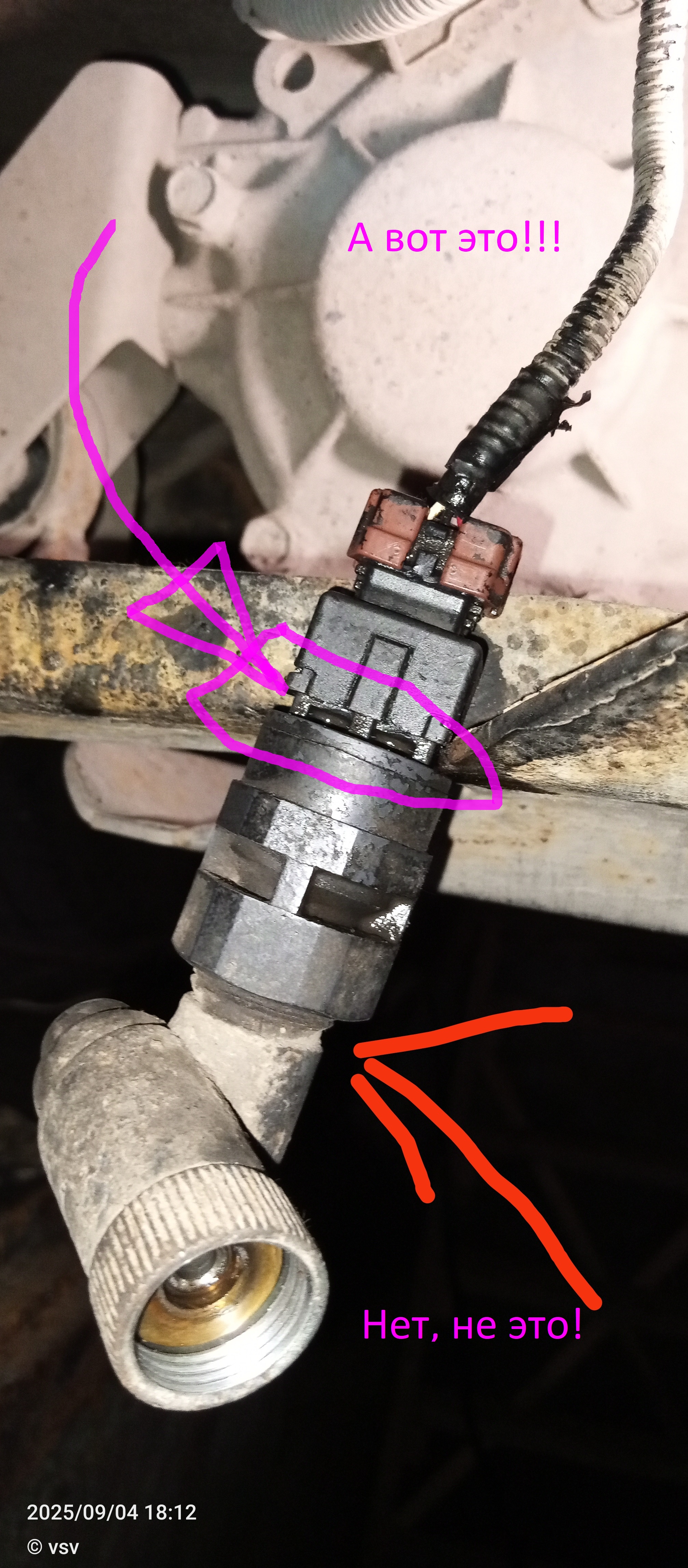

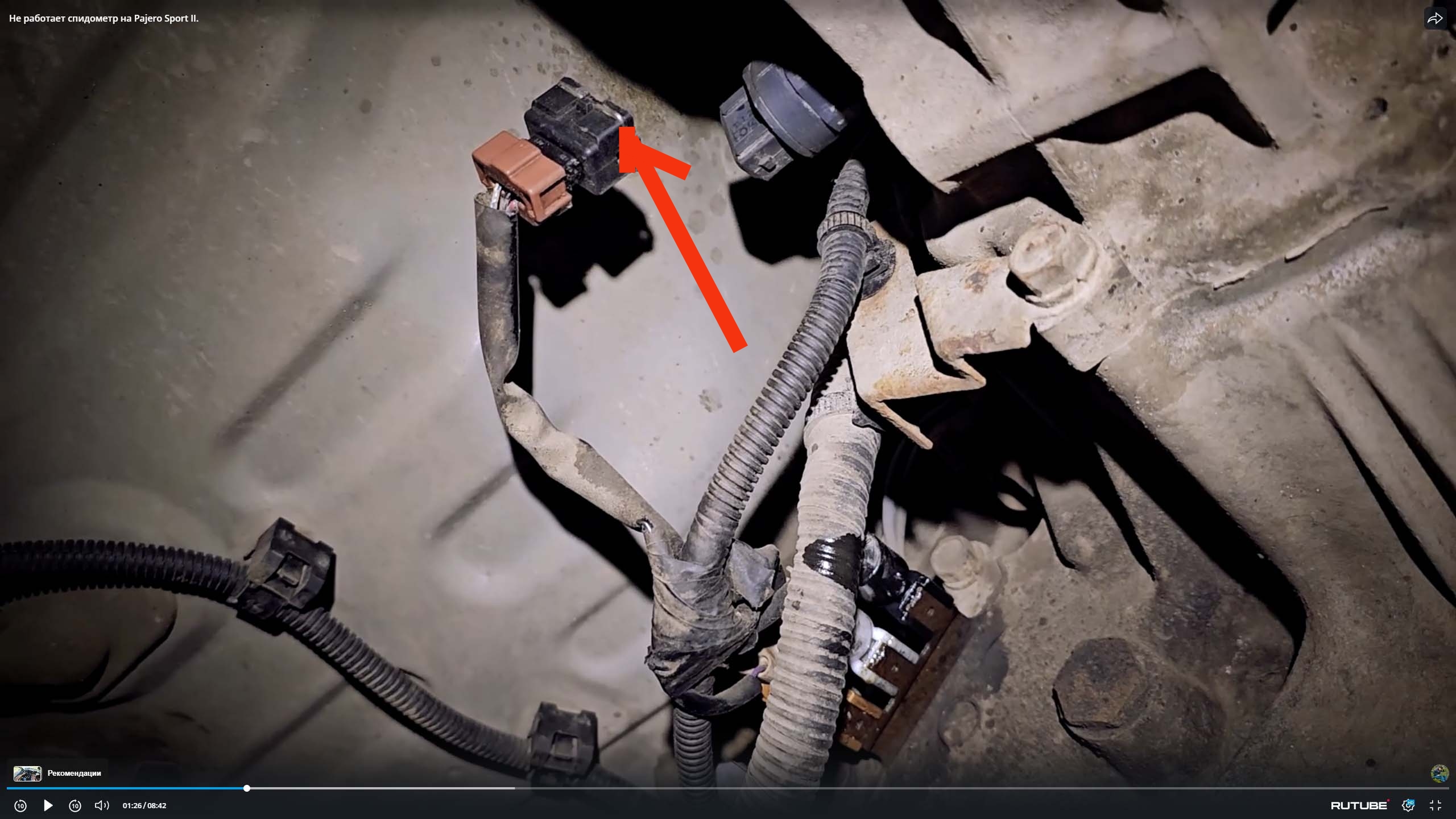

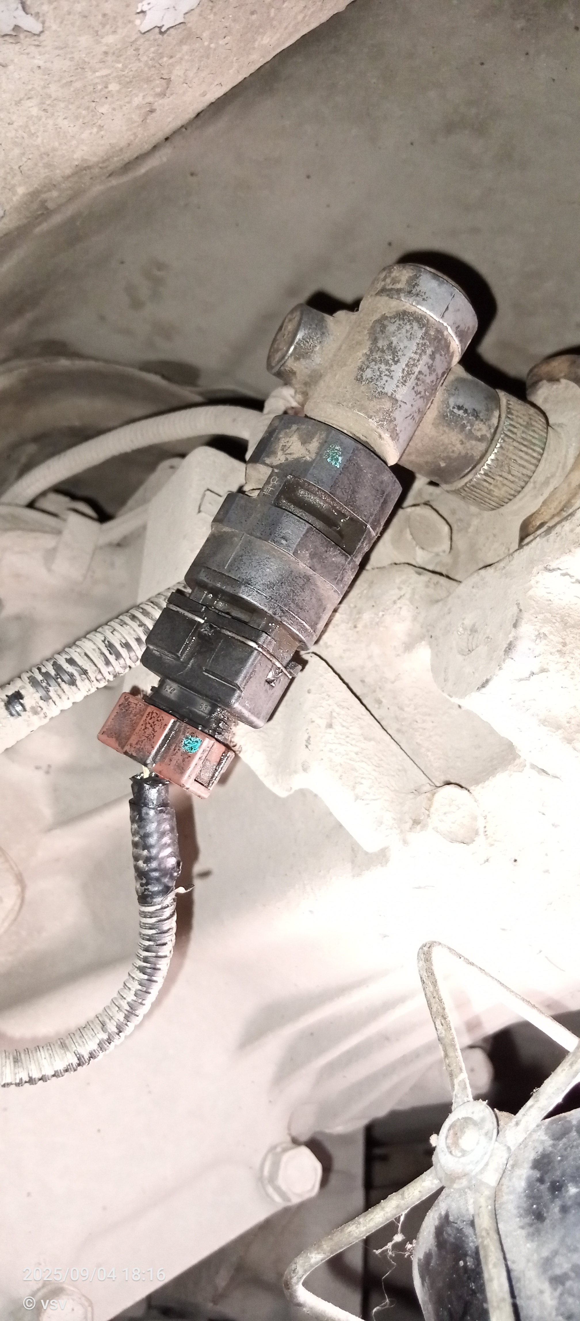

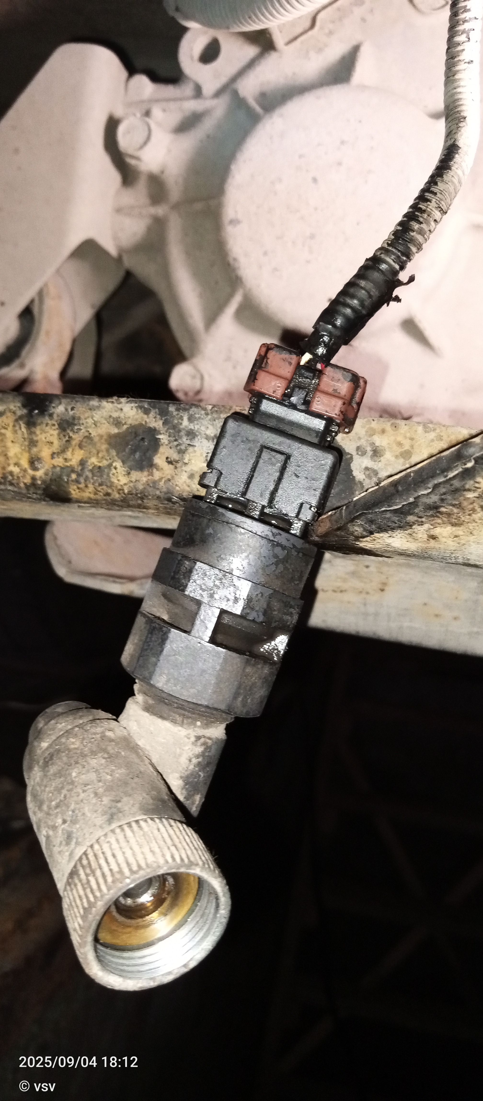

И, позорище, уперся с первого шага. Корифеи, подскажите! как это разобрать?
точнее, это
до вот такого состояния (фото из видео из интернетов).
Два вечера под машиной днем толстую книгу читал и интернеты рыл, неосилил, тихо матерясь поставил на место ожидая чуда - а вдруг покажет? ведь я там ЧТО-ТО! пошевелил!
Чуда не произошло.. ((
Итого - обрывов проводов визуально не выявил, подергал каждый сидят крепко, похоже, виноват датчик, может, шестеренка. Готов заказывать, но! чтобы поменять надо так или иначе это дело разобрать.
Мои извинения за глупый вопрос, но - подскажите! КАК???

vsv писал(а): 04 сен 2025, 20:03точнее, это
Я не знаю твою машину, но на фото вроде всё видно:
Разъём, я так понял, ты знаешь, как отцепить.
У датчика видна резьба, ну так крути!

dvm99 писал(а): 04 сен 2025, 20:39 У датчика видна резьба, ну та к крути!
Ну и куда я с этим датчиком? всю Паджеру на проводе потащу чтоб даичик проверить?

vsv писал(а): 04 сен 2025, 21:08 Ну и куда я с этим датчиком?
То, что ты показал, я понял разъём.
Чтоб его отцепить, нужно вытащить сбоку фиксатор, т.е. П-образную пружину. Подцепи её мелкой отвёрткой или шилом.
Вот же на твоём снимке пружину видно

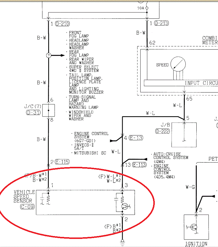

Вообще, я бы начал с того, что проверил бы наличие сигналов на датчике, не снимая его.
Под руками нет схемы от спорта, есть только от П3. Но, думаю, на МПС сделано аналогично.
Датчик- то, что обвёл.
Первое, что надо проверить- питание +12В на 1 выводе.
Если есть, то смотрим сигнал на 3 выводе, можно даже тестером в режиме измерения напряжения.
Единственное, надо включить режим 2Н и поддомкратить заднее колесо.
И посмотреть, напряжение на выходе в стоячем положении и при раскрученном колесе.
Если в последнем случае оно меняется, значит датчик работает.

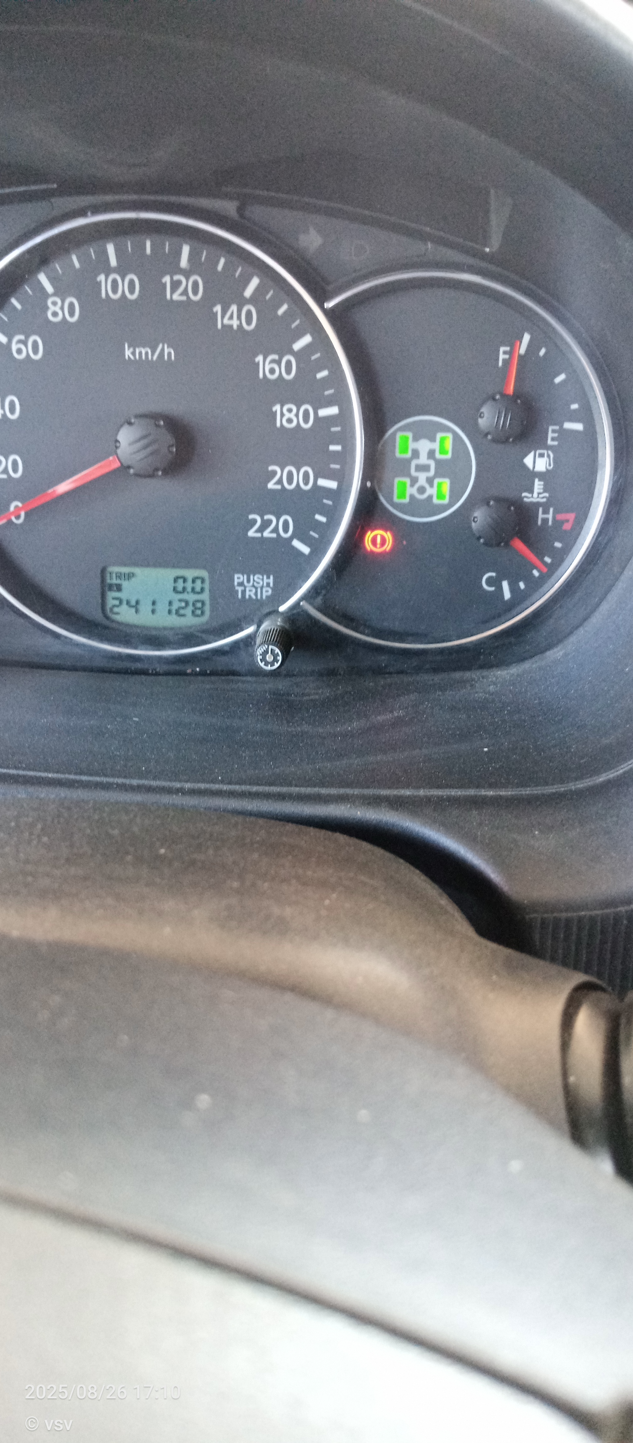

Квест "Стрелка спидометра", продолжение.
Сегодня (вчера это было завтра) покатался. Стрелка не шевельнулась.
Анамнез:
- однажды (пару месяцев тому как) стрелка упала, через *дцать дней внезапно ожила, затем снова упала
- через *дцать дней то же, внезапно ожила, затем снова упала. Начал фотофиксацию спидометра
- через *дцать дней внезапно ожила, суточный одометр намерял 17 км, и наутро благополучно издохла
- через *дцать дней внезапно ожила (это когда я ехал на очередную диагностику, см. чуть выше), суточный одометр намерял 10.1 км, и наутро (когда я забрал авто) благополучно ихздохла
- в то же утро, покуда перегонял авто из сервиса в гараж, проехал км с 5-10 с неработающей стрелкой, затем стрелка ожила, при заезде в гараж суточный одометр намерял 14.4 км
- сегодня выехал, стрелка не шевельнулась. Весь день катался по городу, очередного чуда не произошло.

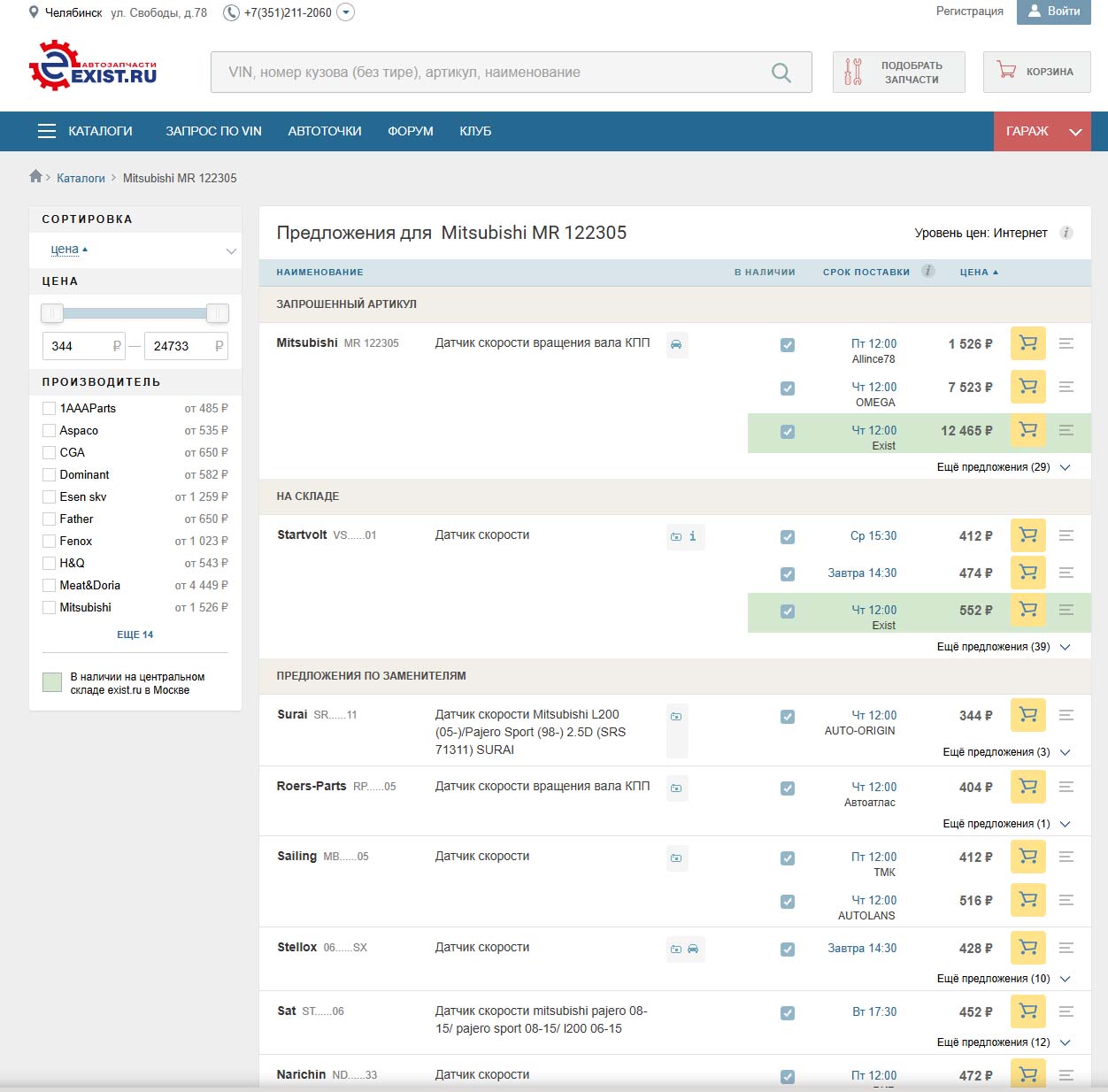

Думаю, может все ж это датчик скорости мандит? то дает сигнал, то не дает.. его как то проверить можно? или только пробовать заменой? какой покупать? разбег цен приличный.
Купил бы за 12 485 рэ, а если это не он? как то впустую жалко денег.
Корифеи, подсказывайте кто что может. В моих краях, похоже, и поговорить то об ЭТОМ не с кем ((

vsv писал(а): 14 сен 2025, 15:51 Купил бы за 12 485 рэ, а если это не он? как то впустую жалко денег.
Чтобы попробовать, бери любой! Допустим Стартвольт, по крайней мере бензонасосы её бегают.
Датчик конечно тоже может так вести с долей вероятности. Но чаще косяк в контактах рахъёмов.
