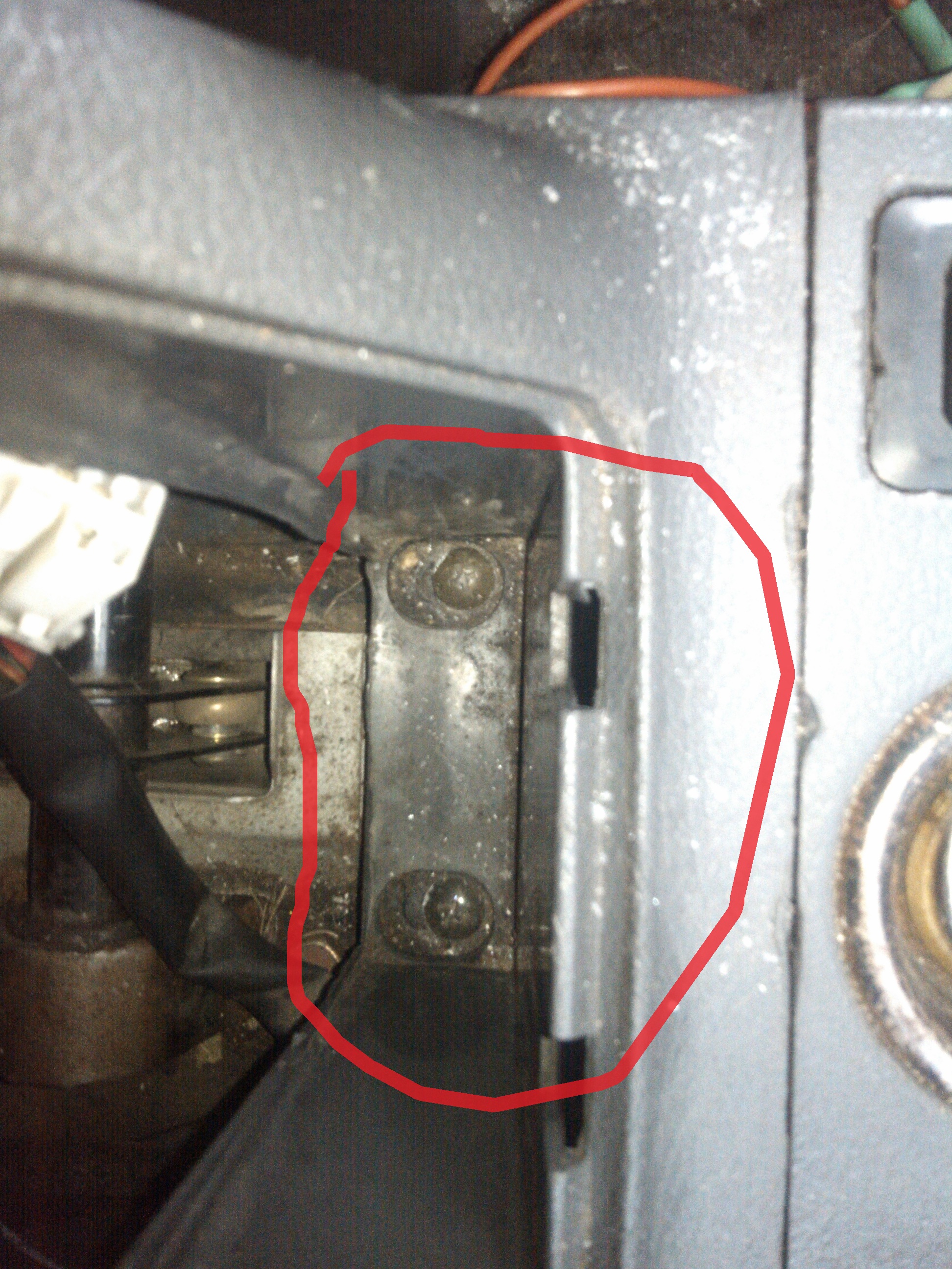

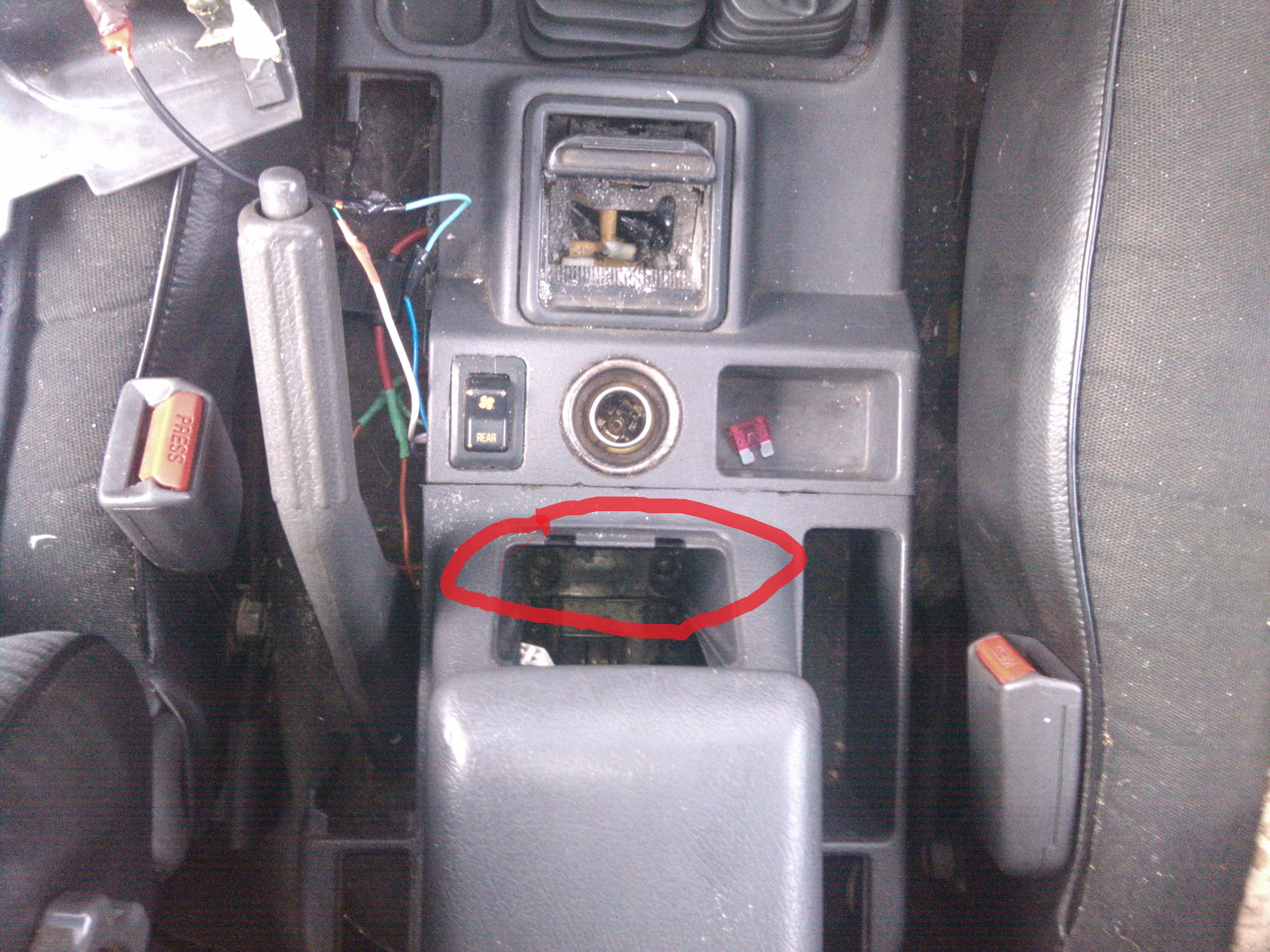

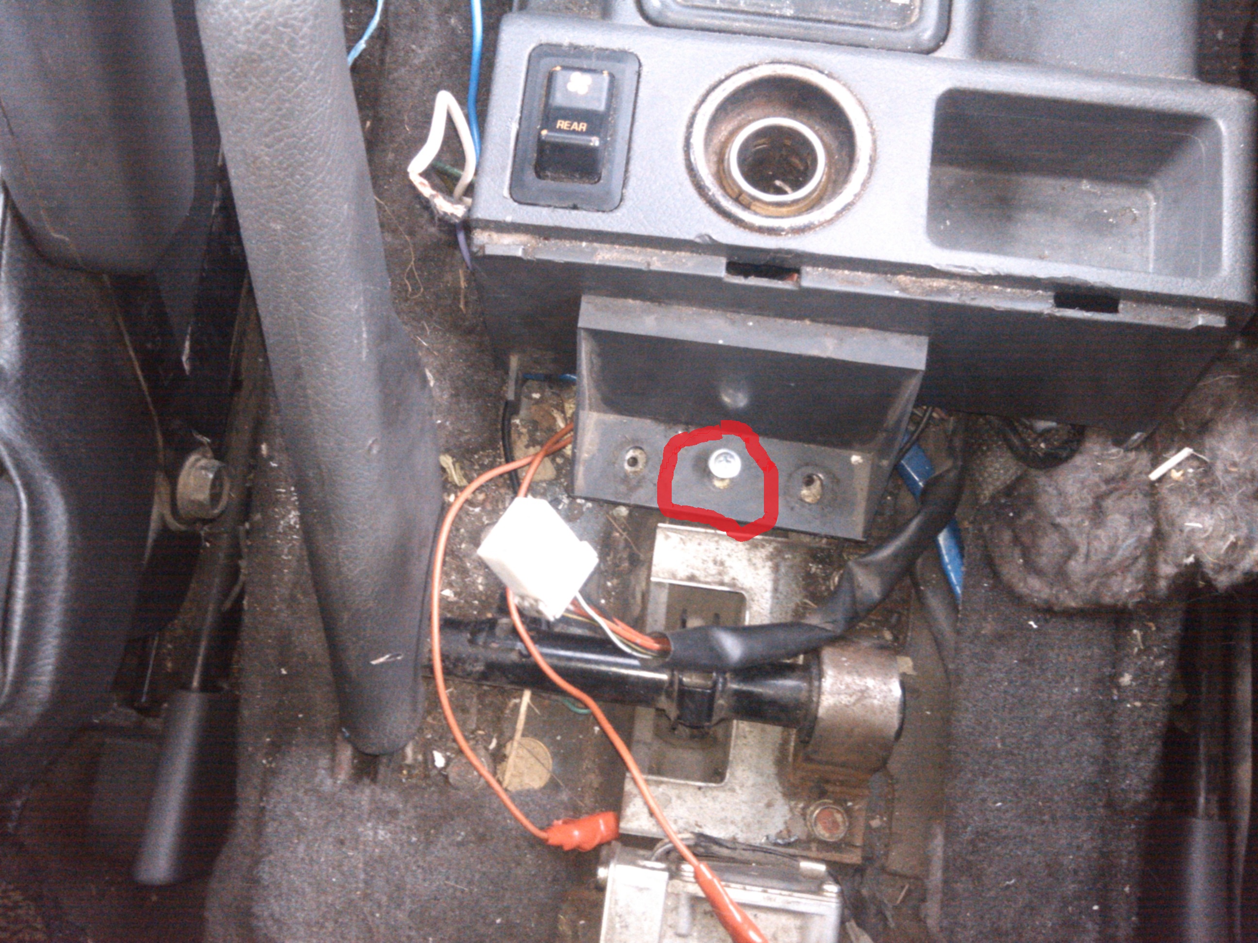

Дополнение к ссылке(как до него добраться)Xимера писал(а):тори
8-я страница этой темы.
Я для кого старался?
http://pajero4x4.ru/bbs/phpBB2/viewtopi ... &start=105
- Вложения
ОЙ-Ё-Ё-Ё-Ё-Ё!!!
