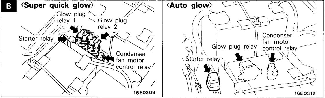

На бензинках нету реле стартера, оно штатно идет только на дизелях. Схемы здесь: http://pajero4x4.ru/bbs/phpBB2/viewtopi ... 0&t=114866Andrysha79 писал(а):Подсажите где находится у меня реле стартера?И если кто знает нужные схемы где скачать кинте ссыль пожалуйста.

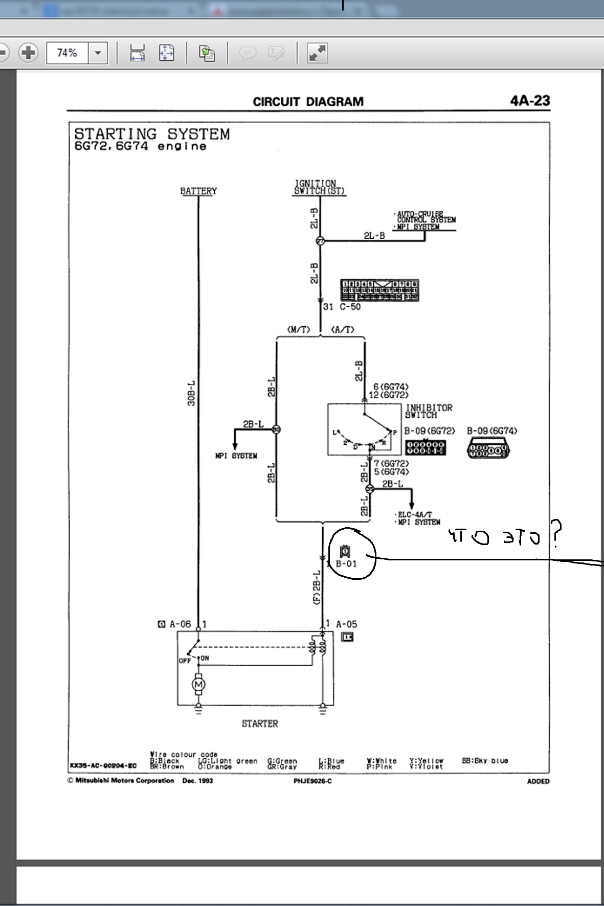

Всё так и есть... Провод на втягивающее идёт прямо с замка, цвет провода- голубой с чёрным.
По схемам:
надо смотреть мануал на 91-94 год, в нём два раздела, смотреть 94-й год. В нём открыть вкладки "Система питания" и "Система пуска".
До 98-го года по этим темам изменений не было, поэтому в мануалах на другие годы ничего не увидишь.
Что можно ещё добавить для проверки:
Подцепить стартер, минуя замок и штатную проводку.
Первым делом- откинуть тонкий провод от втягивающего, подцепить вместо него "соплю" (провод-времянку) и подать на него + АКБ.
Если стартер закрутил, то искать косяк в замке или его проводке.
Если не закрутил, то делаешь тест №2 - берёшь отвёртку или другую железяку, лезешь под машину и замыкаешь мощные выводы от втягивающего (убдут искры! не пугайся).
Если стартер закрутил, то скорее всего виноваты пятаки втягивающего.
Если и после этого теста стартер не закрутил (что вряд ли), то ищешь косяки в мощном плюсовом проводе и его контактах, который идёт с АКБ, а так же проверяешь массу двигателя.

Нет!Andrysha79 писал(а):А у меня выпуск 98 год.рестайлинг.значит 98 смотреть?
Смотри, как я написал - 94-й год.
Мануал хитрый. В нём базовые схемы находятся в файле 91-94 г, все остальные мануалы - это изменения к базовым.
С твоим годом выпуска довольно тяжело по схемам работать.
Нужно открывать базовый (94-й), потом 95-й, потом 96 и т.д. до 98-го.
Но я поглядел, изменений по системе пуска нету, так что отрывай 94-й, и по системе пуска пользуйся ей.

В момент когда стартер молчит и нехочет крутить,Электрик нырял в низ и проверял именно тонкий провод на пуск.Там небыло напряжения.Потом полежав мин 5-7 под машиной напряжение на этом проводке появилось.И так постоянно стало,после хорошо прогретого двигателя.Что это на схеме от замка идет под маркировкой B-01 &
- dvm99
- Сообщения: 22570
- Двигатель:: 6G72, 12клап.,
- Откуда: Свердловская обл.
- Благодарил (а): 758 раз
- Поблагодарили: 1092 раза
Re: Подскажите куда копать,не крутит стартер.
Это номер разъёма. Откроешь вклажку "Схемы расположения жгутов проводов", там увидишь, где он находится, согласно модели твоей машины. Вуквой "В" обозначаются разъёмы на КПП.
Но это не тот, который на втягивающем. Стартер установлен в моторном отсеке, в нём буква "А" на рзъёмах.
Такие дела,этот проводок синий с черной полосой идет со стартера под двигатель в косу,коса раздваивается и выходит с разных сторон движка,это определил на ощуп с ямы.Но потом вскрывал эти косы и этого провода синего с черной полосой нету.Пока эти манипуляции делал,потом пытаюсь завестись.......ноль.....Залажу под машину,дкргаю этот жгут,хоп все завелось.Подскажите как будет проще сделать,может кинуть новый провод с замка зажигания?В какую дырку его высовывать лучше?Или где он выходит из салона,По схемам не разобрался ваабще.Будте добры шаряшие люди тыкните носом мня как быть то.
В салон скорее всего заходит где-то через один из боков под крыльями.
Т.е. довольно геморрно туда попадать.
Ты сделай пока времянку, брось проводок хоть через дверь (только снизу, чтоб вода не затекала), покатайся... Тогда точно определишь, что это оно...
У машина ваших лет, я честно говоря не понял до конца. Но кажется есть какие-то типа разветвителей (скорее всего просто пайки или т.п.). На схемах они обозначены кружочком с цифрой. Вот и в системе пуска в цепи управления стартером окромя разъёмов тоже есть два таких разветвителя с цифрами 27 и 30. Где они находятся и что из себя представляют- ХЗ.
С схеме на мою машину таких нет.
Кстати, а ты разъём В-01 нашёл?
