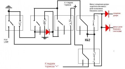

MAVR64 писал(а): Что то не пойму - зачем диод?
Диод затем, чтобы левое по схеме реле включалось после среднего, а не вместе с ним ::-D:
Без диода :*NO*: работать не будет.
Что бы контакты правого реле не разомкнулись до срабатывания среднего?

Napic писал(а):Вообщем, вот
FOG LAMP - это провод на разъеме, о котором я говорил выше, IG2 берется тамже рядом с соседнего разъема, землю на ближайший болт, а + тормоза еще на схеме не посмотрел, но тоже где-то там есть ::-D:
Собрал такую схему и поставил себе на форд. Все работает. Ок!
Это радует, что работает т.к. я себе еще пока не поставил... ::-D:
Кстати, как в работе, удобно?
Придумал еще как модернизировать еще эту схему для следуещего:
Приехал к подъезду и стоишь с заведенным двигателем и греешься. Чтобы не слепить прохожих надо сделать временное отключение противотуманок - для этого надо или двигатель заглушить или сделать чтобы IG2 на схеме кратковременно рвался от кратковременного включения дальнего света фар (потом все-равно включиться от педали тормоза), хотя нет, можно от окрытой двери, дверь открыл - противотуманный свет пропал или нет, от ручника ::-D:
Жалко, что от фонаря заднего хода работать не будет...
От двери - самое лучшее решение. Я себе ставлю охрану с работающим двигателем и открыв дверь, иду пить домой чай. Турботаймер тоже есть, пусть все же свет не горит эти 2 минуты, хотя... если не сделать, то может освещать дорогу к дому... ::-D:

MAVR64 писал(а):[
Выкладываю идеальную схему, соберешь и поставишь на заказанный НМПС Ок? :*OK*:
Достоинства этой схемы, при включении ближнего света фар - все работает штатно и есть возможность включать и отключать противотуманки переключателем на руле.
Если ближний свет не включен, то противотуманки включаются при нажатии на педаль тормоза и отключаются при открытии любой двери автомобиля.
Думаю, что идеальней не бывает

Napic, благодарю за идею, собрал схему из 3-х реле всё отлично работает. В туманки поставил светодиоды китайские Н11, освещение от них будто габаритные огни а слепят как ксенон/колхоз, для ходовых огней самое то. Да, ещё выключатель поставил в разрыв +тормоза, а надо было на ИГ2.

Mark69 писал(а):В туманки поставил светодиоды китайские Н11, освещение от них будто габаритные огни а слепят как ксенон/колхоз, для ходовых огней самое то.
Идея хорошая про китайские светодиоды, только как теперь тебе в тумане без противотуманок ехать? :*DONT_KNOW*: Хотя, говорят, сам пока не сталкивался, что ксенон в тумане даже лучше противотуманок (не создает стену из света) и типо, если есть ксенон, то можно поставить в противотуманки светодиоды.
Себе наверное сделаю также. Спасибо! Только теперь опять придется схему дорабатывать для использования китайских светодиодов, чтобы ночью не слепила, реле еще одно с датчиком света присобачить что-ли ::-D:
Хотя можно просто ночью, при ближнем свете (по умолчанию они не включаются) противотуманки дополнительно и не включать :*OK*:

сделал то же самое на 1 реле и 3 диодах. работает. один косячок есть- при нажатии на тормоз при незаведенной машине моргает фарами ::-D:

ART писал(а):сделал то же самое на 1 реле и 3 диодах. работает. один косячок есть- при нажатии на тормоз при незаведенной машине моргает фарами ::-D:
Расскажи поподробнее, что да как, себе я еще ничего не поставил, может действительно лучше от коробки сделать, где искать этот разъем и какая схема включения...

собрал схемку на 1 реле. нарисую-выложу (пока не знаю как это сделать). потом зацепил срабатывание от тормоза, самоподхват реле от зажигания. пришлось повозиться со штатным реле фар-оно управляется не подачей +, а минусом. хотя в схемах на монтеро спорт плюсом :*DONT_KNOW*: сейчас сажусь в машину, завожу и первое же нажатие на тормоз приводит к включению света фар, а глушишь машину и все выключается.

Доброго времени суток, уважаемые!!! Дошли у меня руки до ПТФ. Прочитав темы про подключение,автоотключение и прочее телодвижения с ПТФ в качестве дневных огней решил сделать немного по другому. Конечно, использование хитрых коробочек из этой темы http://www.pajero4x4.ru/bbs/phpBB2/view ... 30&t=64793 облегчает жизнь. Но сих девайсов у нас нет. Исходя из своего опыта знаю, чем проще схема, тем она надёжней работает :D Поэтому не стал заморачиваться с диодами. Так как родной кнопки ПТФ я не нашел, использовал ту, что была в комплекте от братьев наших китайцев. Схема подключения у неё отличная от штатной, поэтому решил штатную проводку не использовать. Схему собрал такую -питающий плюс идет от фишки кнопки подогрева сидений. Появляется + только при включении зажигани.Питает обмотку реле и силовой контакт пятиконтактного реле. В - обмотки поставил кнопку типа микрика возле рычага переключений. На сам рычаг прикрутил хомут с длинным винтом. Выставил всё так, чтобы при положении рычага "Р" кнопка была нажата. Вот эта кнопочка и рычаг.
Далее от контакта, который при неработающем реле замкнут, провод протянул к кнопке ПТФ. От кнопки - к реле ПТФ. Далее - обычная схема. Работает всё так: при выключенном зажигании - никак, нет питающего плюса. При повороте ключа появляется плюс, микрик нажат, реле щёлкает но ПТФ не горит.Передвигаем рычаг в любое положение - микрик разрывает минус, реле выключается, тем самым появляется плюс на проводе, идущем к кнопке ПТФ. При нажатой кнопке ПТФ - горят фары, при отжатой естественно нет. Машину заглушил, ключ вынул - ничего не горит. Всё просто и надежно (ну это я так думаю :D) . Сегодня собрал, всё работает. Хочу ещё от реле ПТФ кинуть проводок на подсветку ящичка, который внизу стоит. И подсветка и в свою очередь, контроль визуальный работы ПТФ
