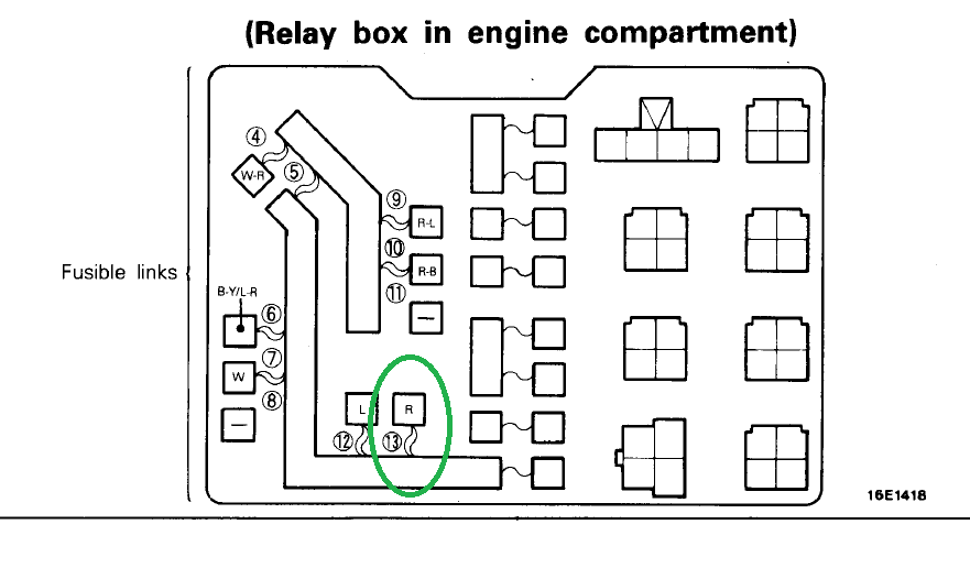

сегодня с утра заметил, что не работают фары, габариты и освещение приборной доски, противотуманки... небольшой перезаряд на стрелочном вольтметре... остальное все ОК!
проверил предохранители под капотом все тоже ОК...
куда смотреть ?... подскажите ?
не работают фары и габариты !!!!

Смотри зеленую плавкую вставку 40А на блоке под капотом. На рисунке зеленым показано. Она виновата.

Ок.. спасибо.. ушел смотреть..Captain Sergio писал(а):Смотри зеленую плавкую вставку 40А на блоке под капотом. На рисунке зеленым показано. Она виновата.

Sersh писал(а):Ок.. спасибо.. ушел смотреть..Captain Sergio писал(а):Смотри зеленую плавкую вставку 40А на блоке под капотом. На рисунке зеленым показано. Она виновата.
От спасибо !!!!!!!!!!! она и есть... а на внешний вид, сцука как новенькая...
Здоровья тебе хороший человек

предохранитель заменил... но работал недолго... правда полусопля была
перезаряд идет ... ужо завтра замерю... но пока вольт 15,4 точно есть по стрелочному девайсу... наверно гену в ремонт пора..((((
на акуме в покое 13.5 вольт ...
дописываю....
поменял указанный тобой предохранитель... даже рискнул на 50 А поставить...
зарядка восстановилась все ОК! но как только газанул предохранителю капец ..зарядка вверх ...
что может быть... может "легкое" КЗ искать ?

Генератор в ремонт, если хочешь сам разобраться - тут http://www.pajero4x4.ru/bbs/phpBB2/view ... 30&t=22323

))) нашел ))),,,,, перетерся плюсовой провод на генератор и замыкал на массу ....... пипец ........
