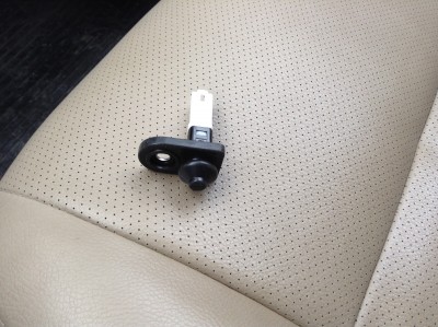

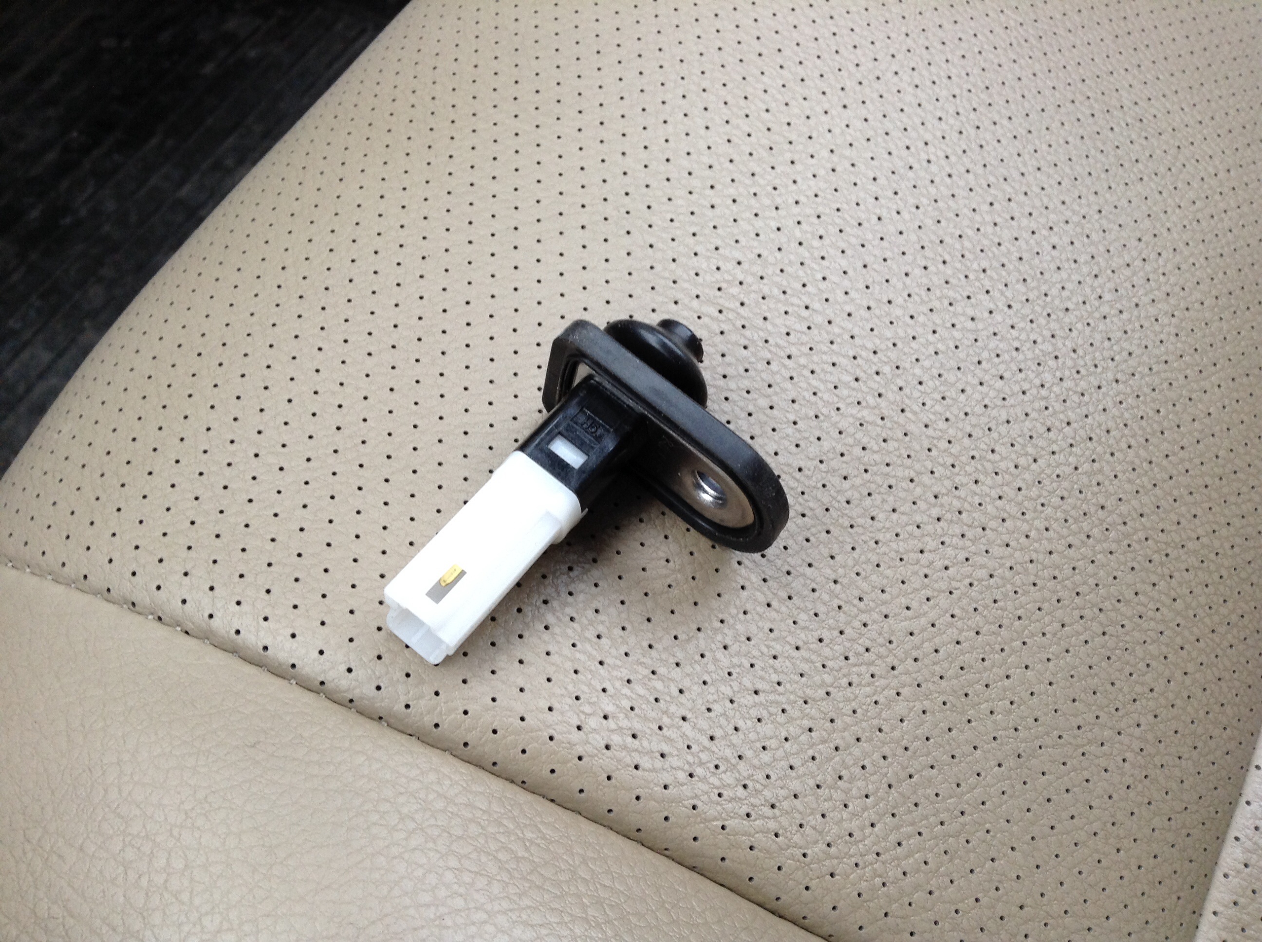

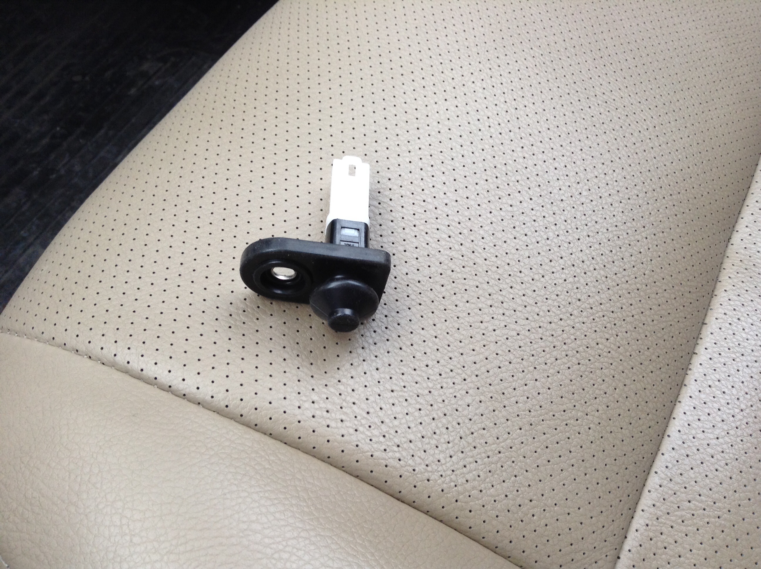

С наступлением морозов перестала работать подсветка салона, причём одновременно поломались обе двери.
Новые на экзисте около 300р + ждать (кстати вот аналоги которые нашёл: #88924186, MB698713, MR124303, SW958, #MR124302, SW957; диамант 93го года, эклипс 99го), решил попробовать починить.

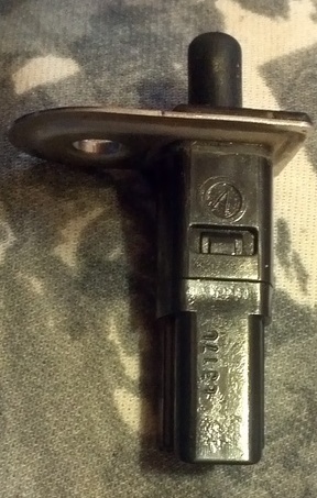

Сам концевик такой:

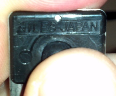

Производитель niles.

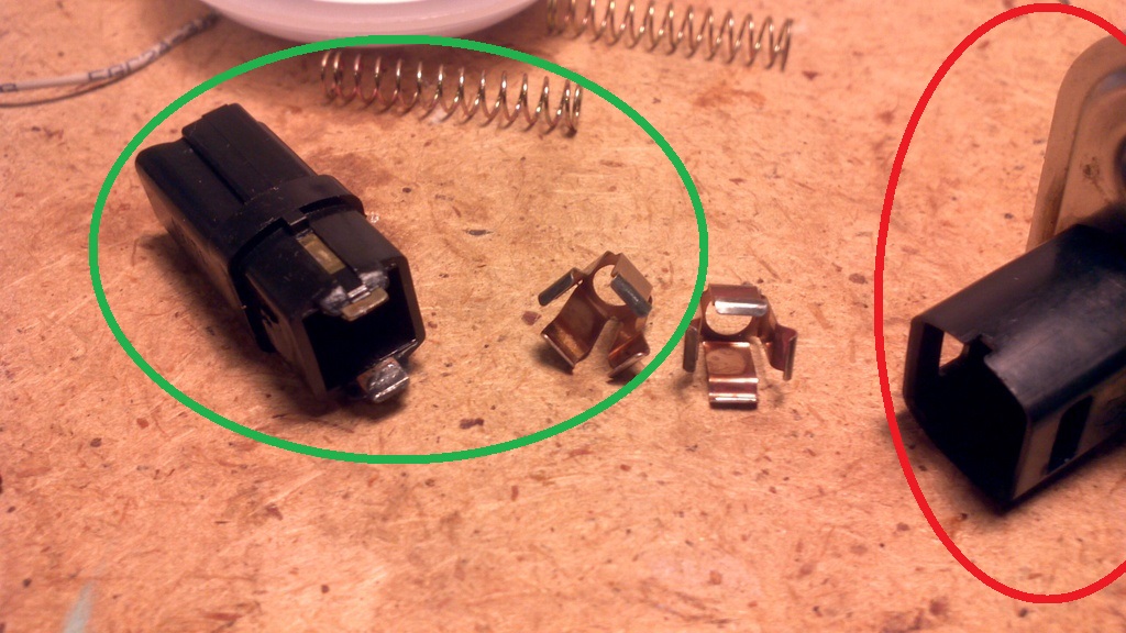

Хочу добавить свои пять копеек,
Во первых, перед тем как снимать концевики, надо запастись бумажным скотчем, чтобы обмотать разъём и приклеить его к кузову, если этого не сделать, то запасайтесь пинцетом, фонариком, терпением и выдержкой.
Когда вынимал концевик со стороны пассажира, разъём остался внутри, ковыряться внутрях пинцетом совсем не понравилось.
Вот этот скользящий контакт внутри (уже почищенный):
Хоть и кажется симметричным, таковым не является. После прочтения предыдущего отчёта помнил, что путать его положение нельзя, но пока разбирал первый концевик, контакт внезапно катапультировался, во время разборки второго концевика усердно думал "главное не забыть посмотреть как он стоит", пока усердно думал об этом, вытряхнул его из корпуса.
Но это не страшно, на лапках концевика разная форма выработки, по ней можно определить как он стоял. Если поставить не так, кнопка залипает в положении "нажато".
Да, чтобы разобрать концевик использовал медную проволоку от трансформатора, сделал виток вокруг кнопки, разъединил одну сторону, запихал проволоку, потом вторую.
Внутри пружинка (см выше, катапультирование контакта)
В общем, нафига распинаться, если такой отчёт уже есть, в комментах того же отчёта народ пишет что хватает не на долго, по этой фотке можно догадаться почему:
Контакты имеют какое-то покрытие, у меня в одном из концевиков была вода и облезший контакт. Если всё помыть почистить, то при попадании влажности быстро станет как было, поэтому решил попробовать залудить контакты.
Для начала почистил контакты абразивной пастой, в надежде, что с большим количеством флюса, за счёт поверхностного натяжения припой покроет контакты тонкой плёнкой и всё будет ок.
"Ок" не вышло, поэтому просто пожирнее залудил паяльником.
Как сделать тонкую аккуратную плёнку? Для этого нужен desolder wire, типа такого:
Нужно промокнуть жирно залужённые контакты этой оплёткой с помощью паяльника, тогда получится что-то типа этого:
На скользящем контакте лудил только места где была видна выработка.
Контакты которые находятся в корпусе надо лудить аккуратно, чтобы не расплавить сам корпус, оплёткой снимал флюс только с кончиков по той же причине.
Если кто-то вдруг надумает повторить, лудить чистым оловом нельзя (если вдруг найдёте его), потому что см "оловянная чума".
Внутри корпуса есть контакт массы, он видимо железный или из нержавейки, чего можно с ним сделать не придумал, поэтому вполне возможно, что моё решение тоже не на долго.
Перед сборкой от души попрыскал внутри концевика силиконовой смазкой.

Афигеть. Реально оно. =) Спасибо.
Номер 93560-25110, от kia походу тоже подходит.

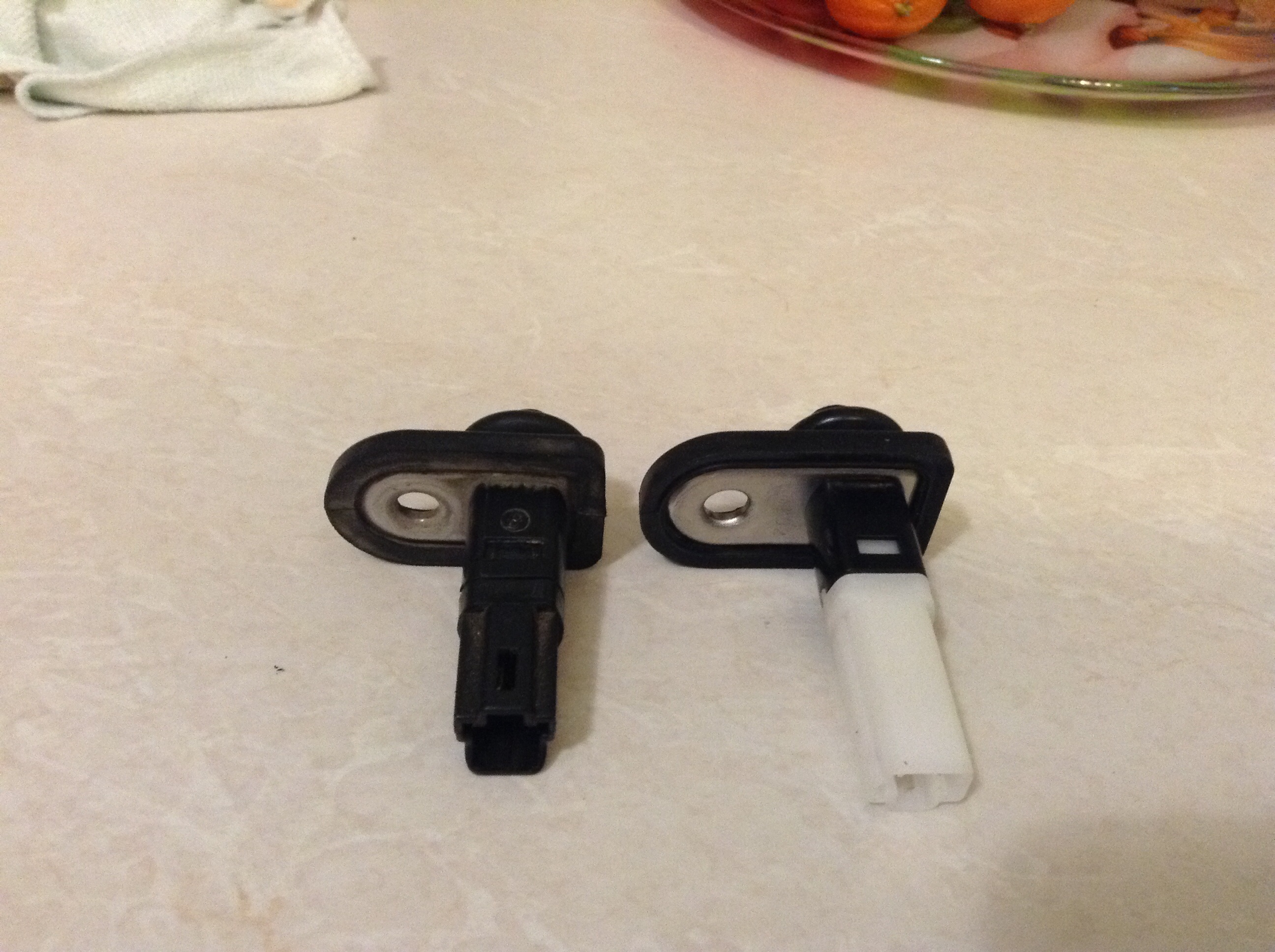

Не совсем подходит то о чем ты написал. Придется отверстие под саморез сверлить или центральное надфилем пилить. По разъему без проблем. Но если учесть цену в сто рублей вместе с резинкой ... В общем приемлемо. Спасибо!
IvanBayan
Сообщения: 130
Зарегистрирован: 25 дек 2013, 16:10
Мой автомобиль(и):: MMS 2002
Откуда: 52
Поблагодарили: 6 раз
Re: Концевики двери
Сообщение IvanBayan »
Эм. Какое отверстие? Я ещё на место не примерял, но на первый взгляд показалось, что оно. Крепёжная пластинка другая?
Captain Sergio
Сообщения: 4557
Двигатель:: 4G18
Откуда: Ульяновск
Благодарил (а): 264 раза
Поблагодарили: 346 раз
Re: Концевики двери
Сообщение Captain Sergio »
IvanBayan писал(а):Эм. Какое отверстие? Я ещё на место не примерял, но на первый взгляд показалось, что оно. Крепёжная пластинка другая?
Крепежная пластина другая. Отверстие для винта смещено на три мм от старого.
IvanBayan
Сообщения: 130
Откуда: 52
Re: Концевики двери
Хы, спасибо. А от старой её нельзя переставить?
kyzya11
Сообщения: 9215
Откуда: 77
Благодарил (а): 422 раза
Поблагодарили: 239 раз
Re: Концевики двери
Сообщение kyzya11 »
просто меняешь со своим старым концевиком

я так и делал, когда от хундая покупал

Ништяк. Когда свои чинил не разглядывал как железка одета, а по фоткам не понятно.
Спасибо, буду знать.
Captain Sergio
Сообщения: 4557
Двигатель:: 4G18
Откуда: Ульяновск
Re: Концевики двери
kyzya11 писал(а):просто меняешь со своим старым концевиком
Не совсем понял. Это как? Концевик от новой, а пластина от старой? У меня еще и резинка убита. Я таки попробую центральное отверстие расширить.

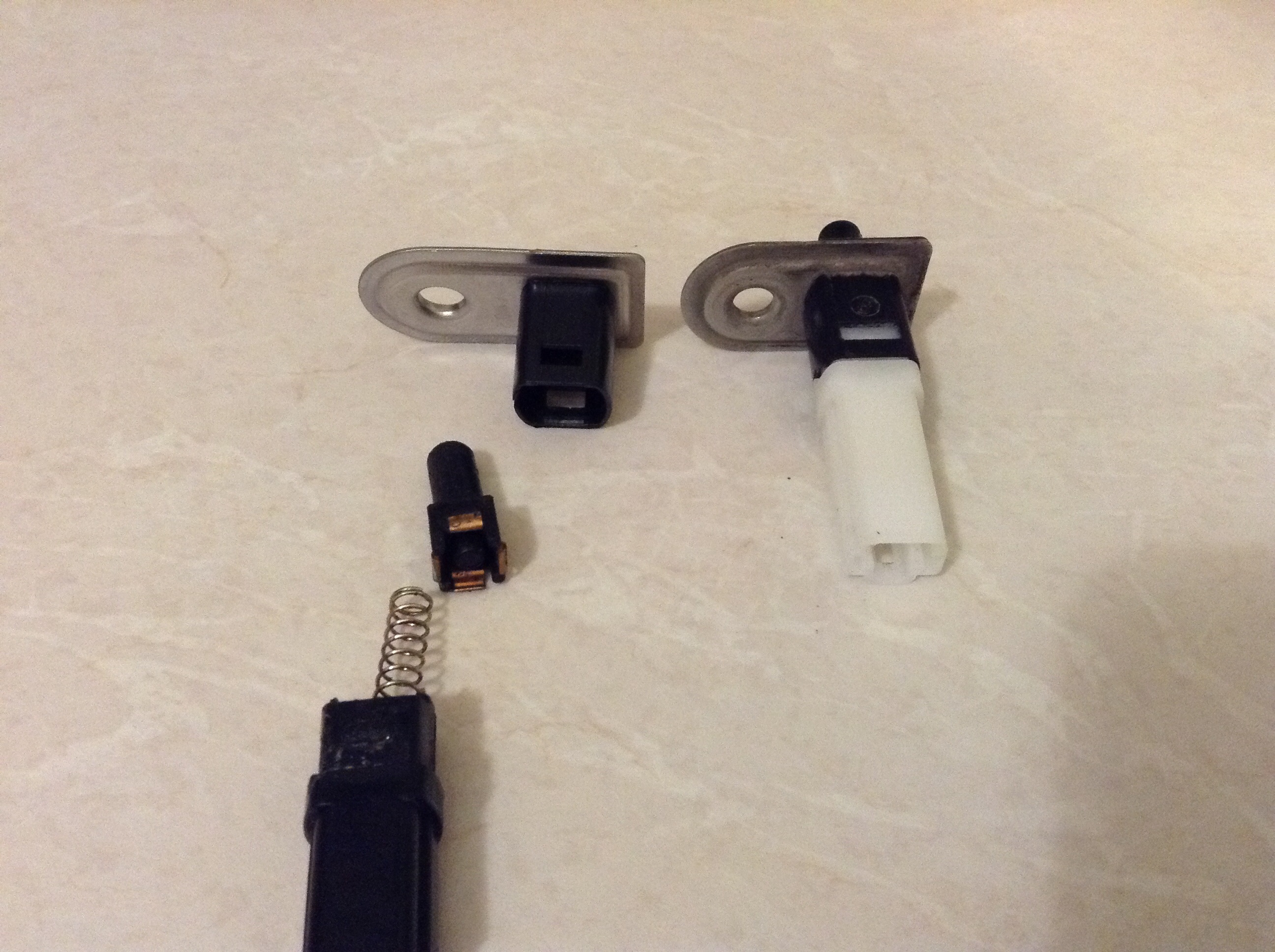

Captain Sergio
Сообщения: 4557
Двигатель:: 4G18
Откуда: Ульяновск
Re: Концевики двери
Сделал как сказали. Получилось.
Слева родной. Справа хундай. Разница в длине крепежной пластине налицо.
Справа сборка. Пластина родная, концевик от хундая.
