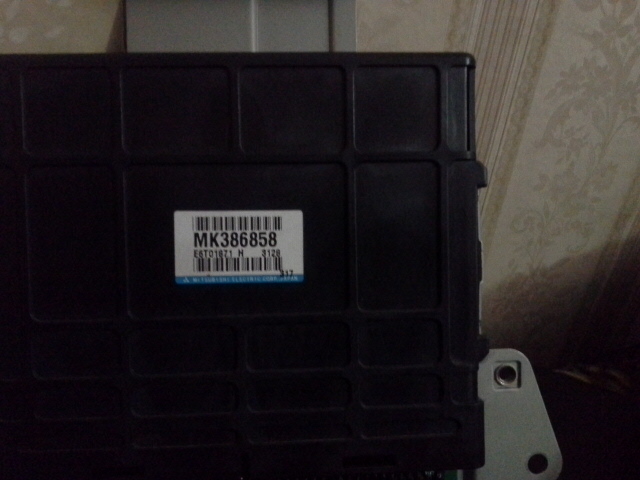

А какой номер блока, или ВИН?

МК386858

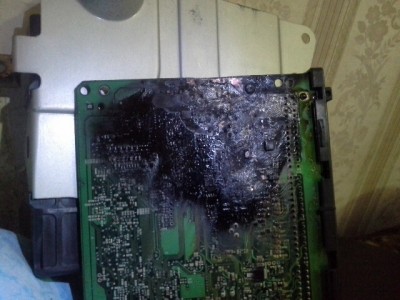

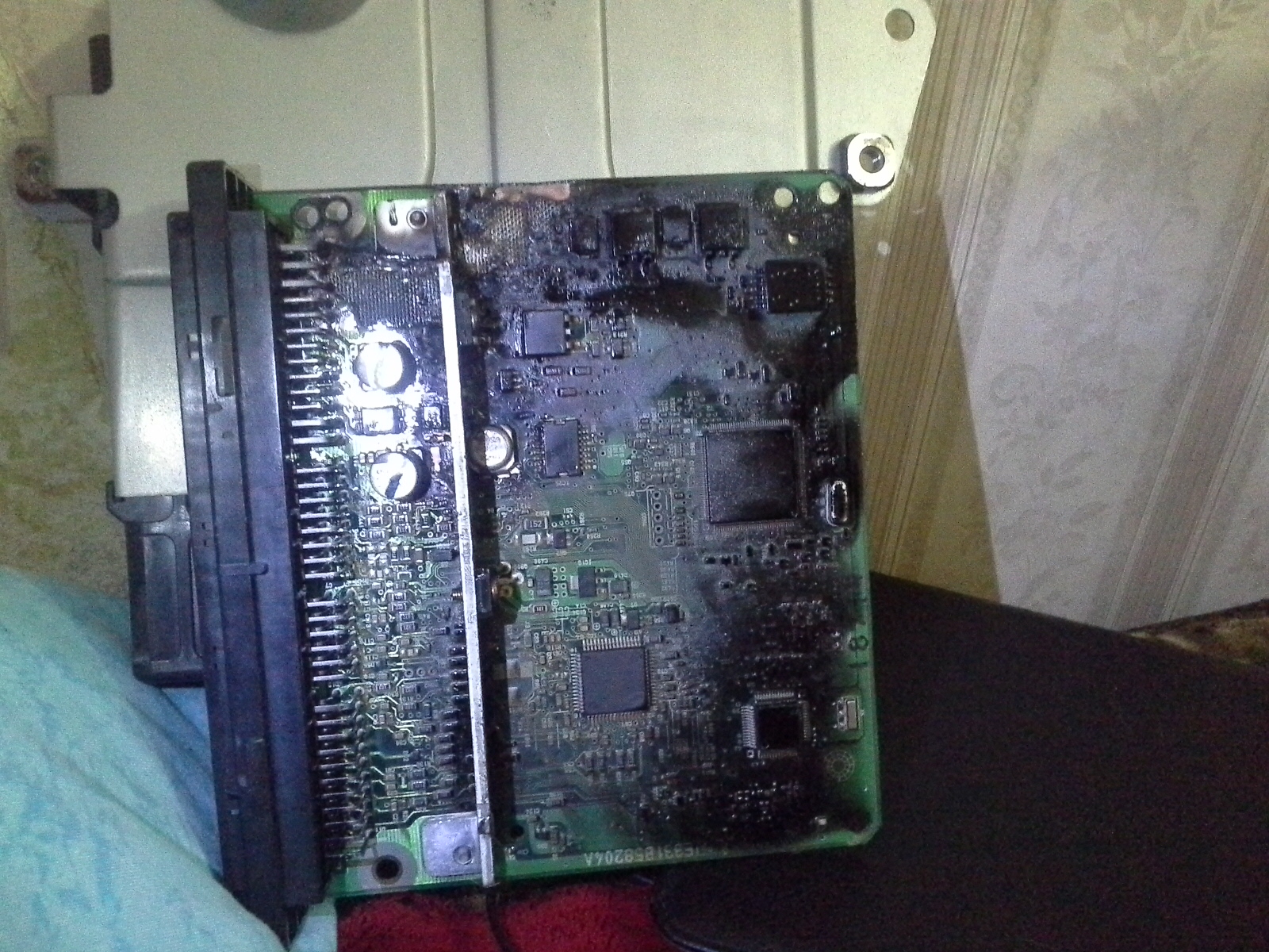

Вот что сним случилось

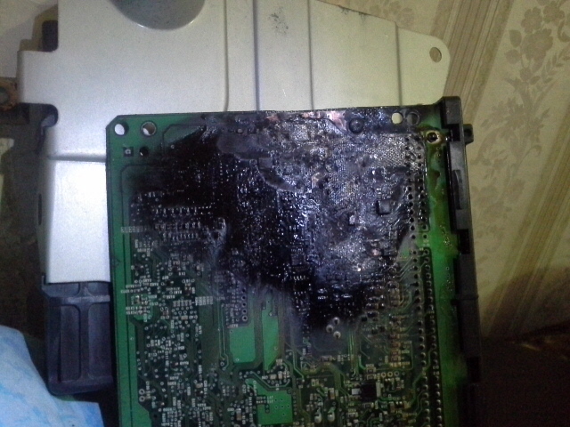

Другая сторона корочи ему пипец

Да уж :=-O:
А с чего это вдруг, жгут моторный приварить хотели, с чего это его так торкнуло?
Не думаете что "новый" так же "засветится"?

Прогар на одном разьеме проверить беу дет проста и от него пошло на плату данный разьем по питанию я как думаю что вылетел в блоке стабелизатор на каротку и пожгло все
