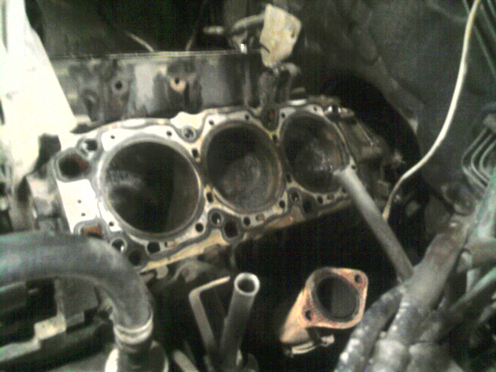

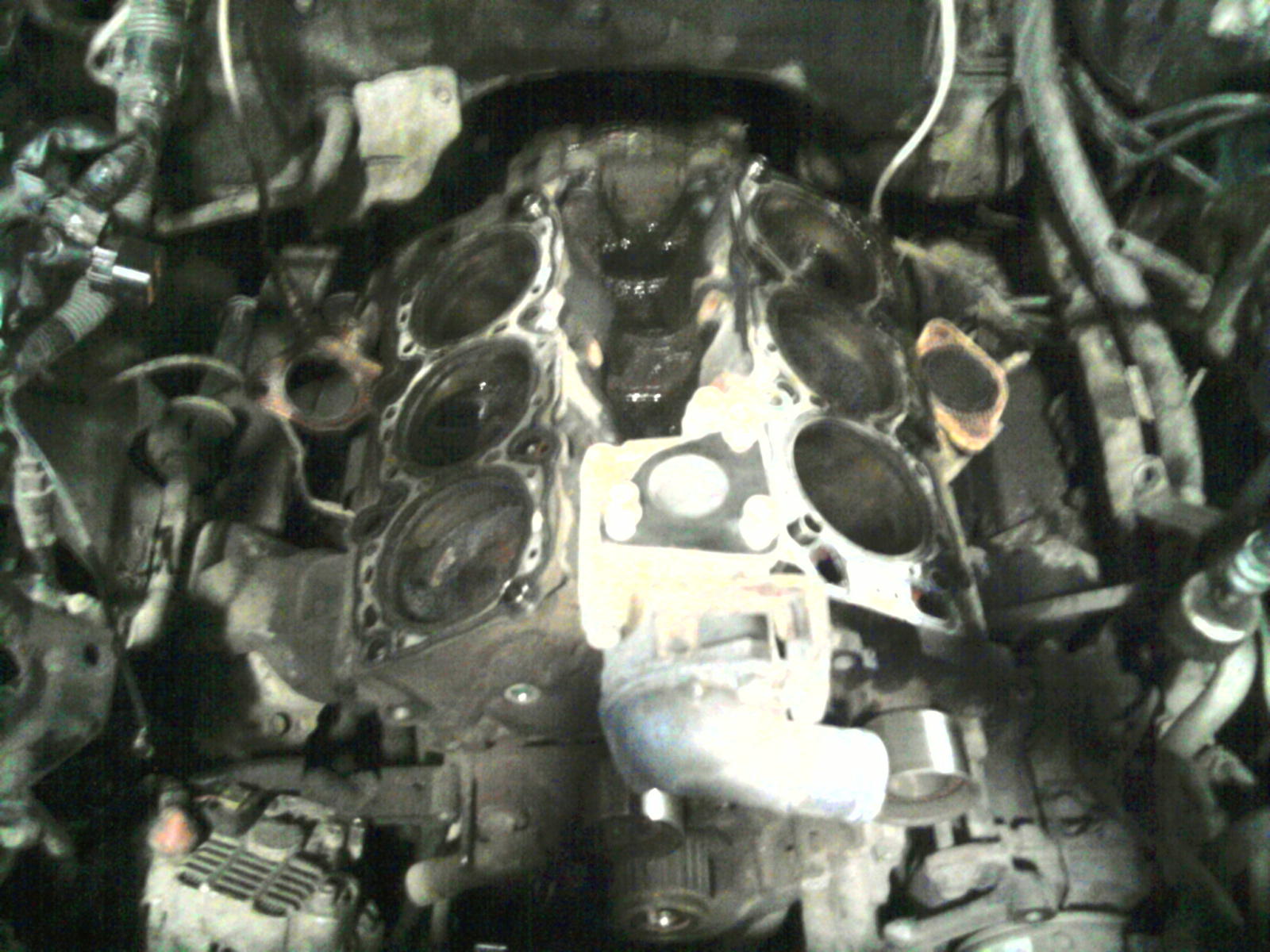

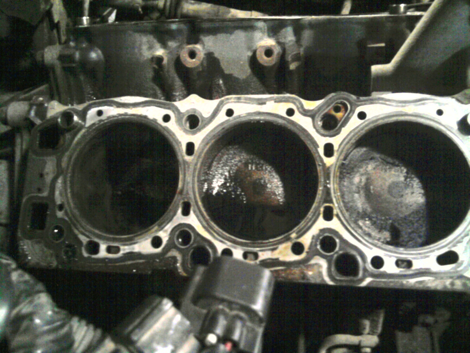

Сегодня поставил свою лапочку в сервис :*YES*: Работы :
замена МСК(все буду ставить выпускные оригинал)
Снимают головки с притиркой клапанов
чистка инжектора
Замена масла и конечно антифриза
свечи замена
раскоксовка(жидкость будет залита на двое суток)
Замена ремня ГРМ роликов и помпы
Все запчасти автосервиса моё только масло ЭНЕОС 5/50 и антифриз.
Цена на данный момент 41тыс\р.Машинку буду забирать в среду или пятницу(потому что в воскресенье они неработают и сегодня залита раскоксовка до понедельника)

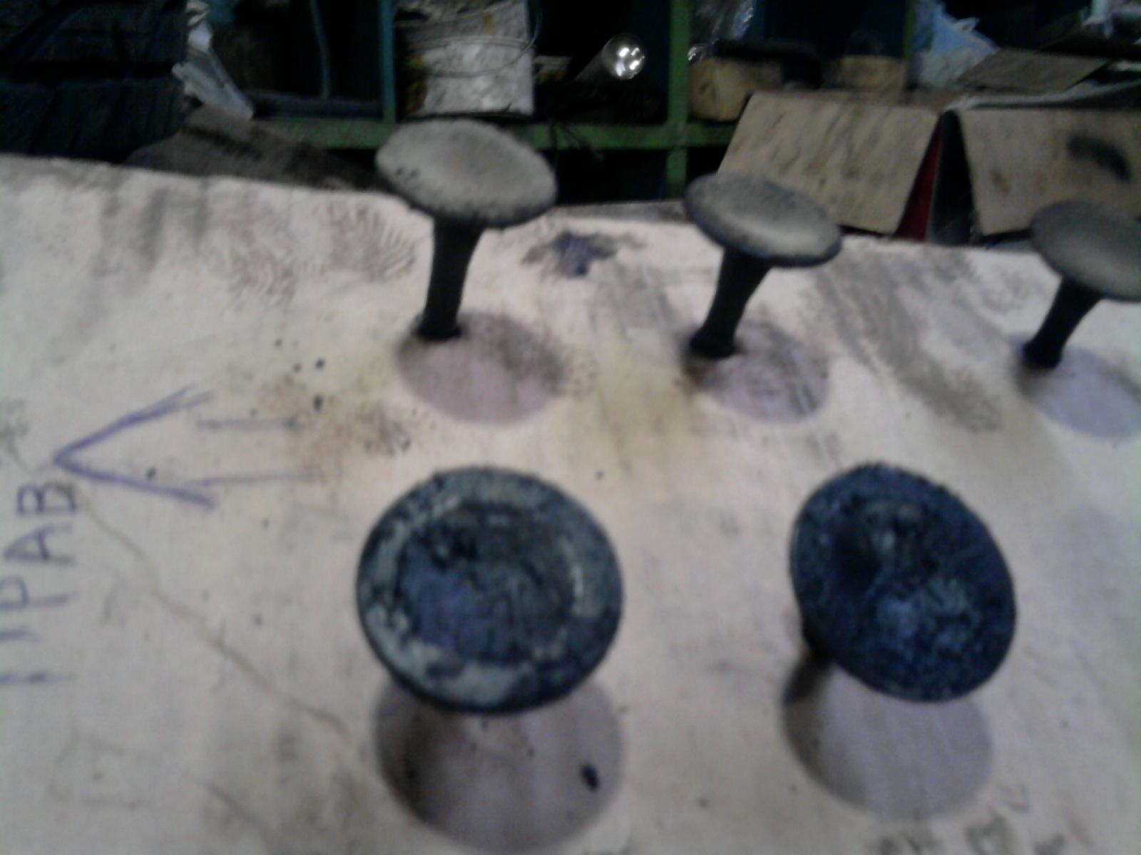

Причина замены МСК (при запуске двигателя когда он ПРОГРЕТ идёт синий дым секунд5-7 потом нормально,на холодную вообще не дымит ,расход масла составляет700грамм на 1000-1300км.При езде тоже не дымит.)Вообщем выкладываю фотки разбора ДВС.

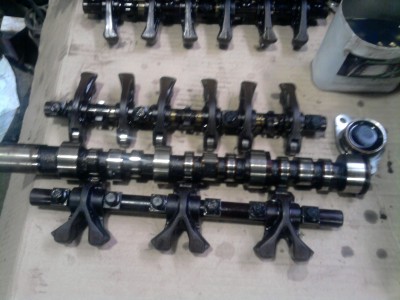

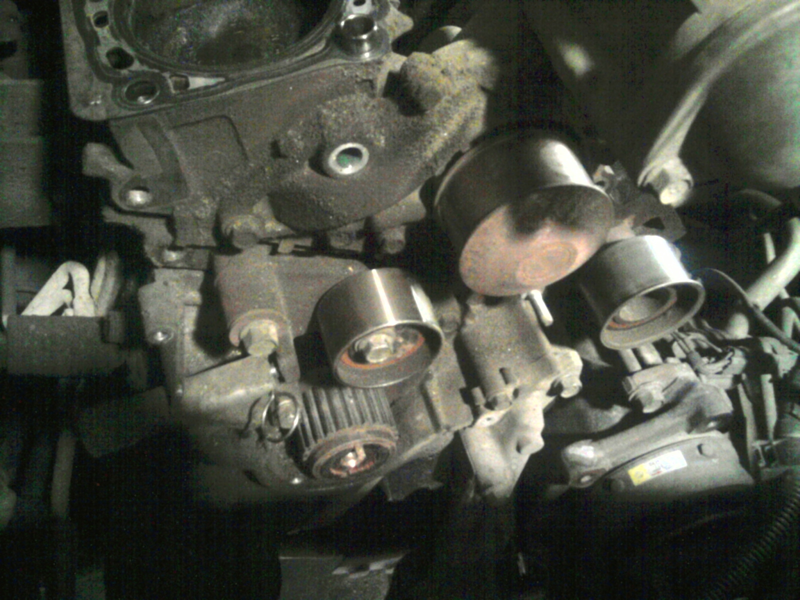

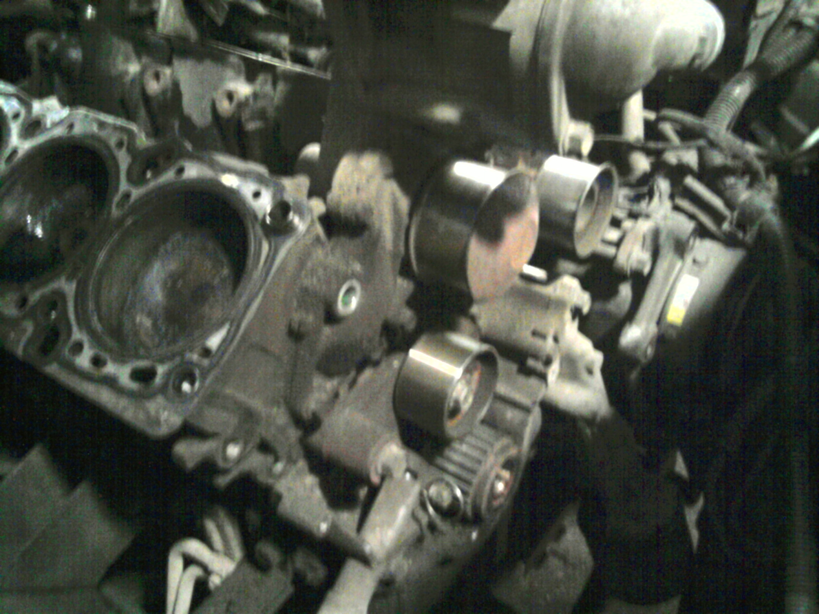

здесь ремень ГРМ

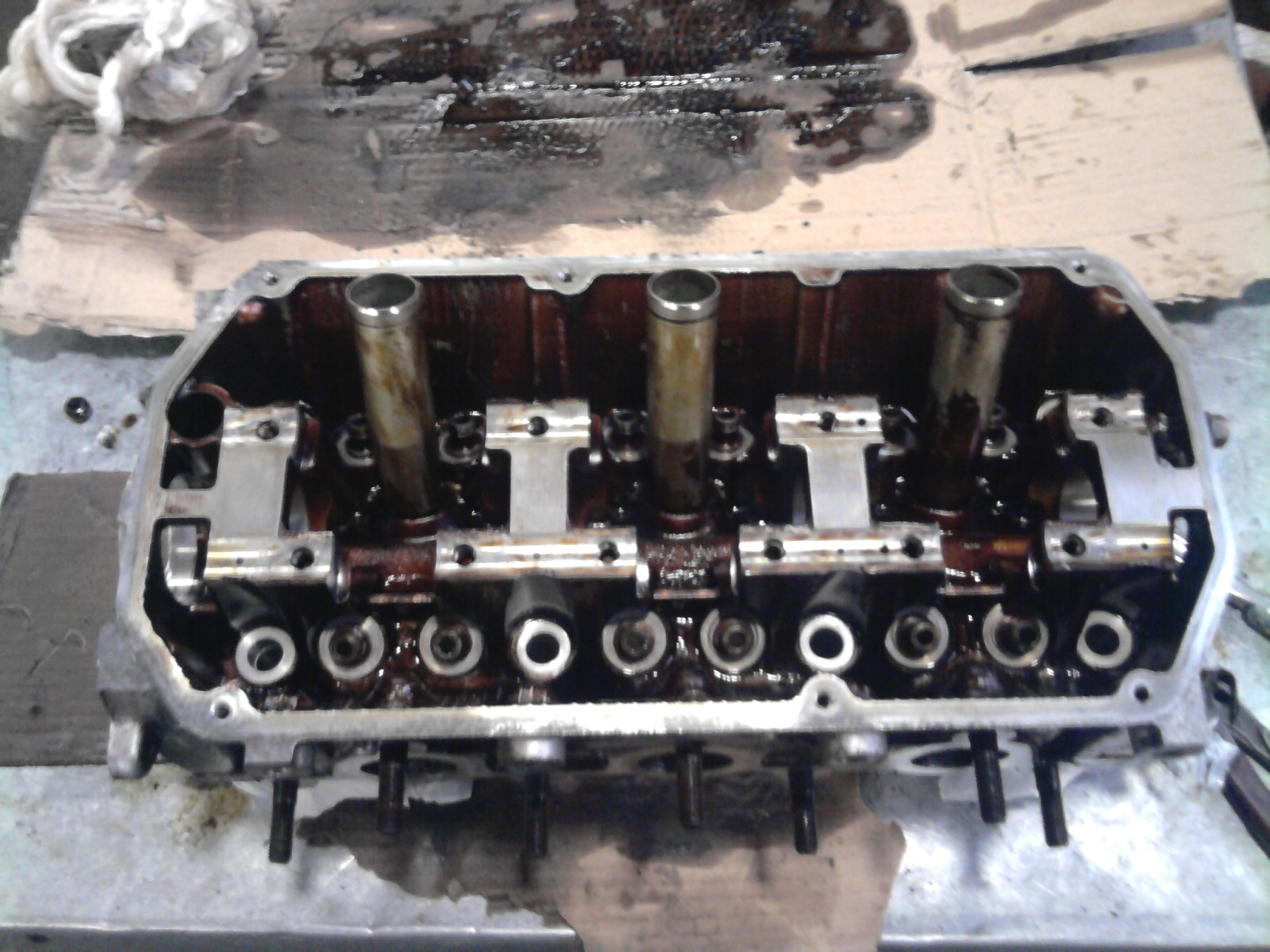

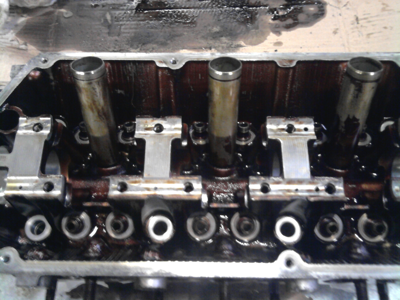

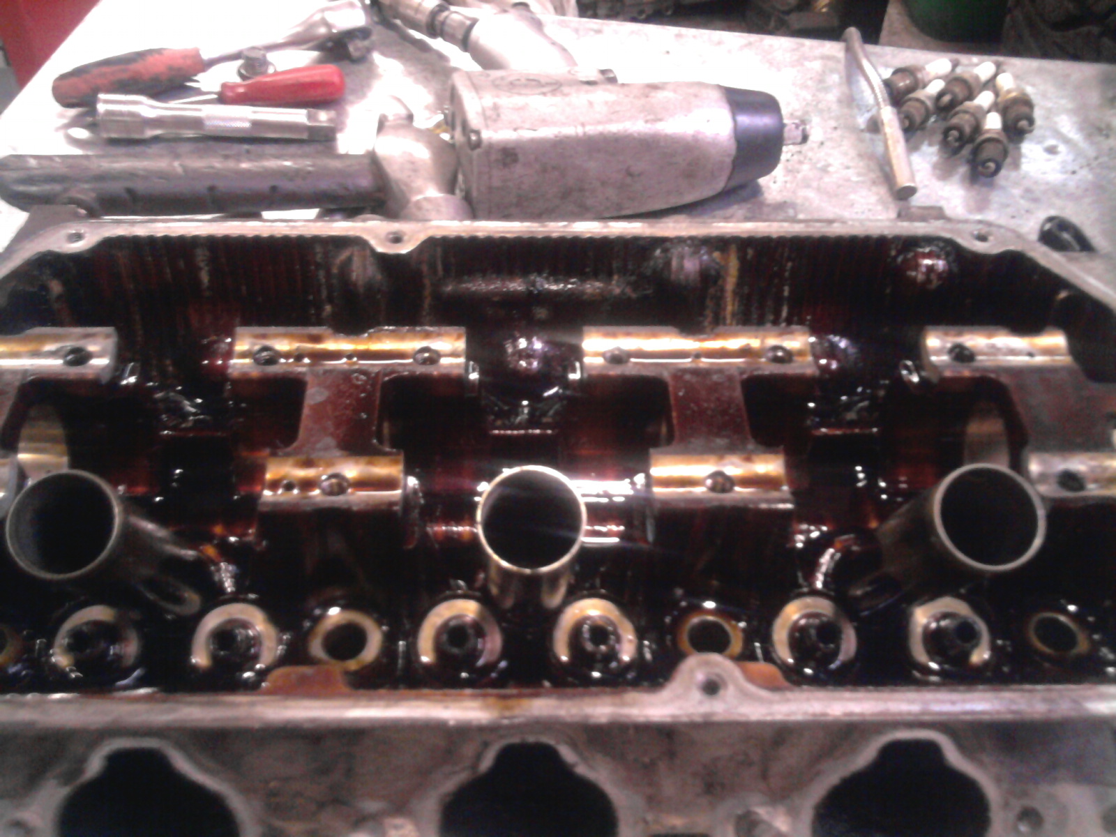

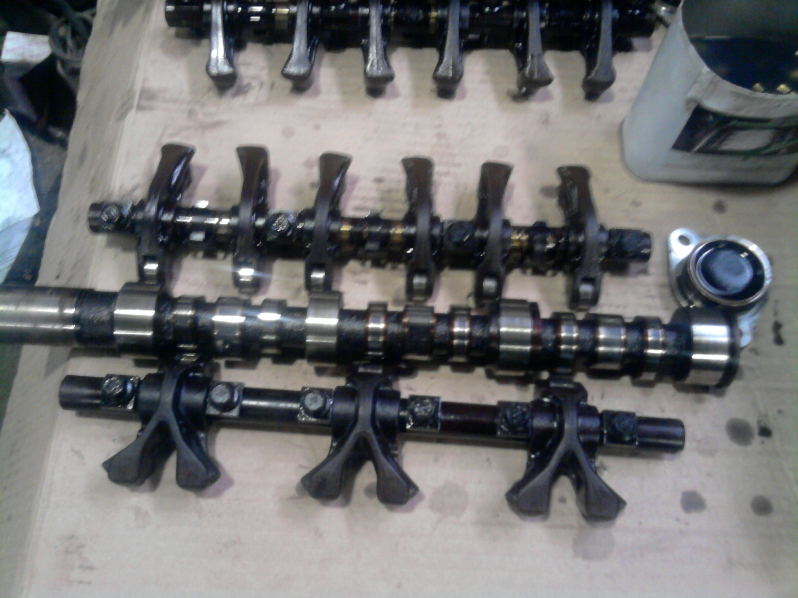

снятые валы и клапана

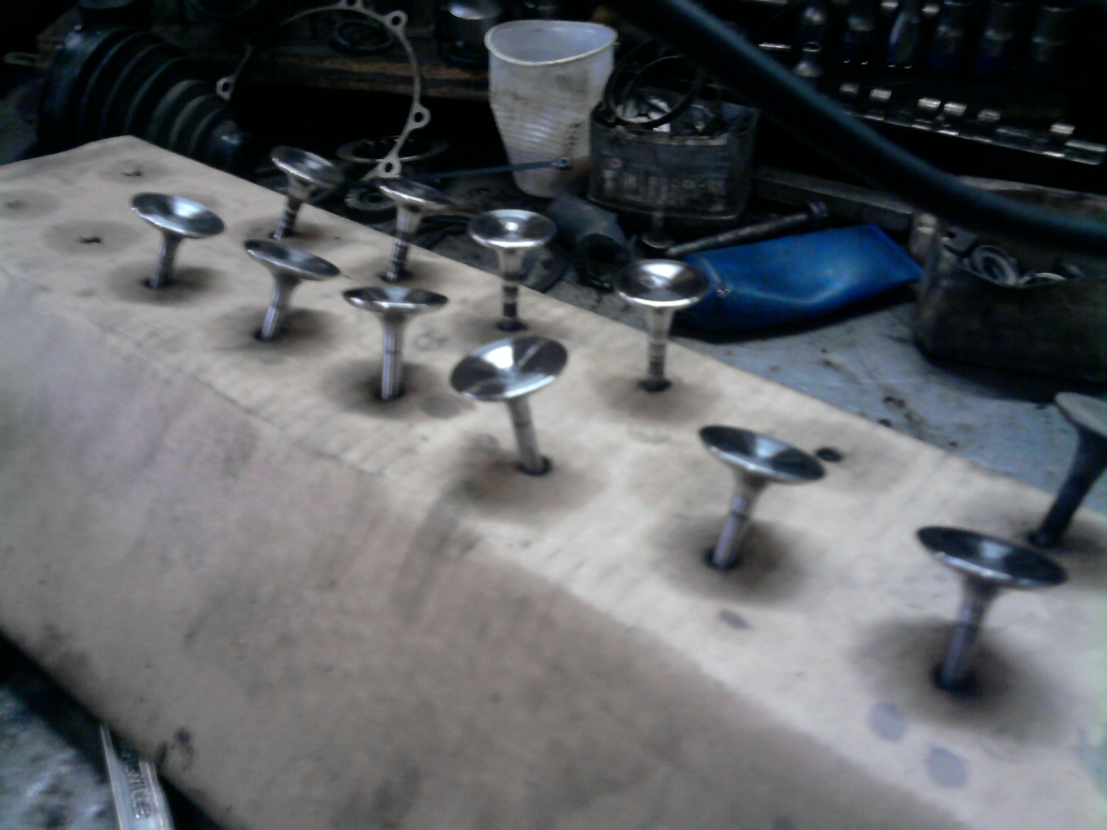

клапана после чистки

Пробег машины 200тыс км(реальный) так вот при снятии колпачков все были задубевшими(это первая замена колпачков на этом моторе).Но если гляните на фото то видно что впускные клапана все в масле???? а выпускные сухие-только нагар___ПОЧЕМУ???????????? ведь они стоят в одном цилиндре.И вообще нагару много видно на фото в цилиндрах ---это была залита раскоксовка без снятия ГБЦ и оставленно на сутки и только потом сняли и вот оно в цилиндрах.!!!!

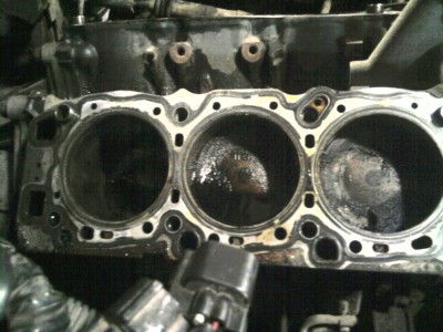

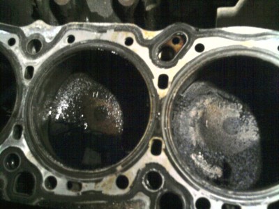

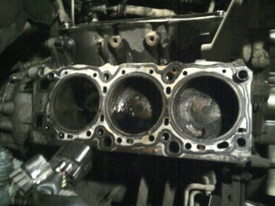

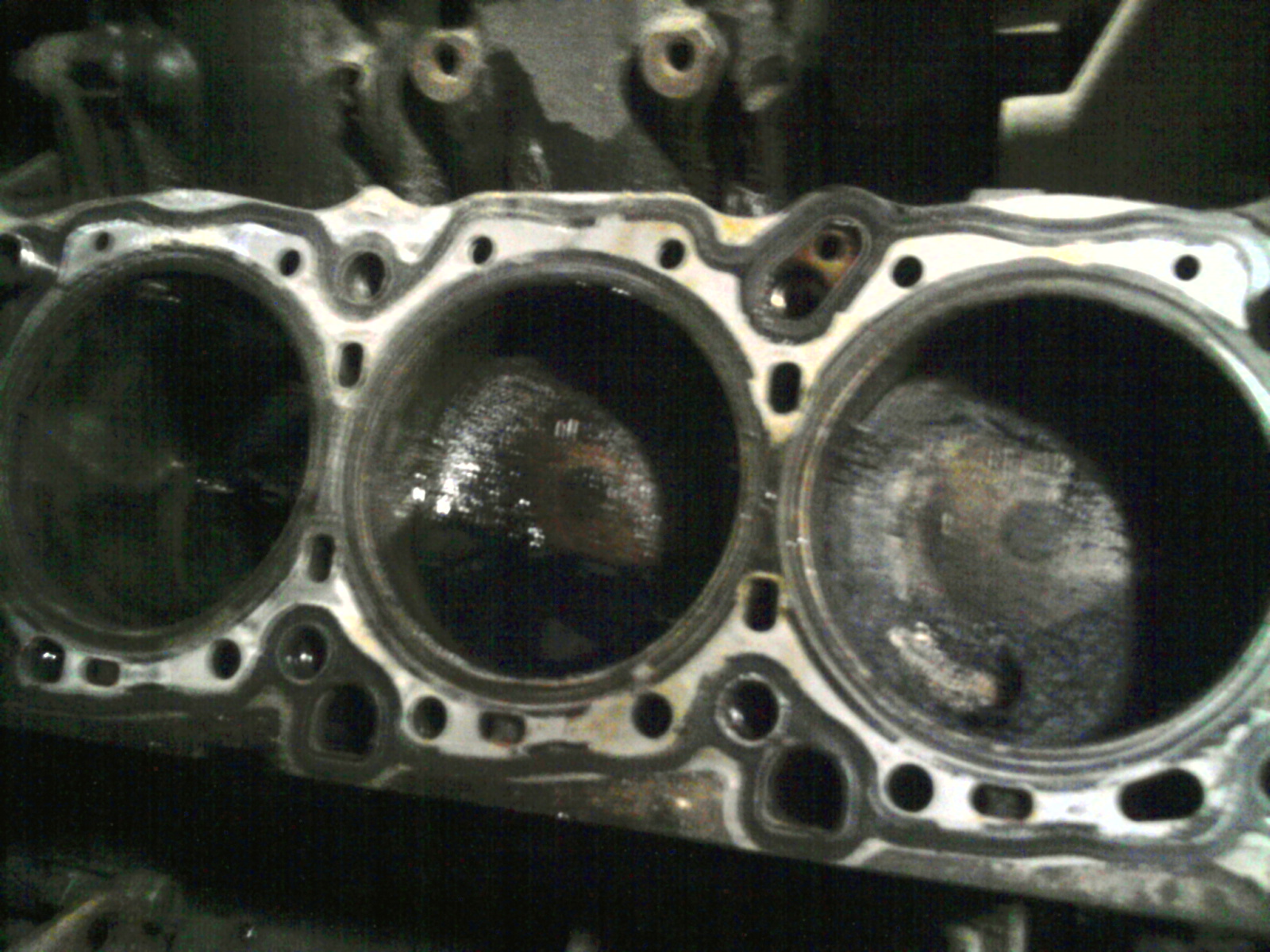

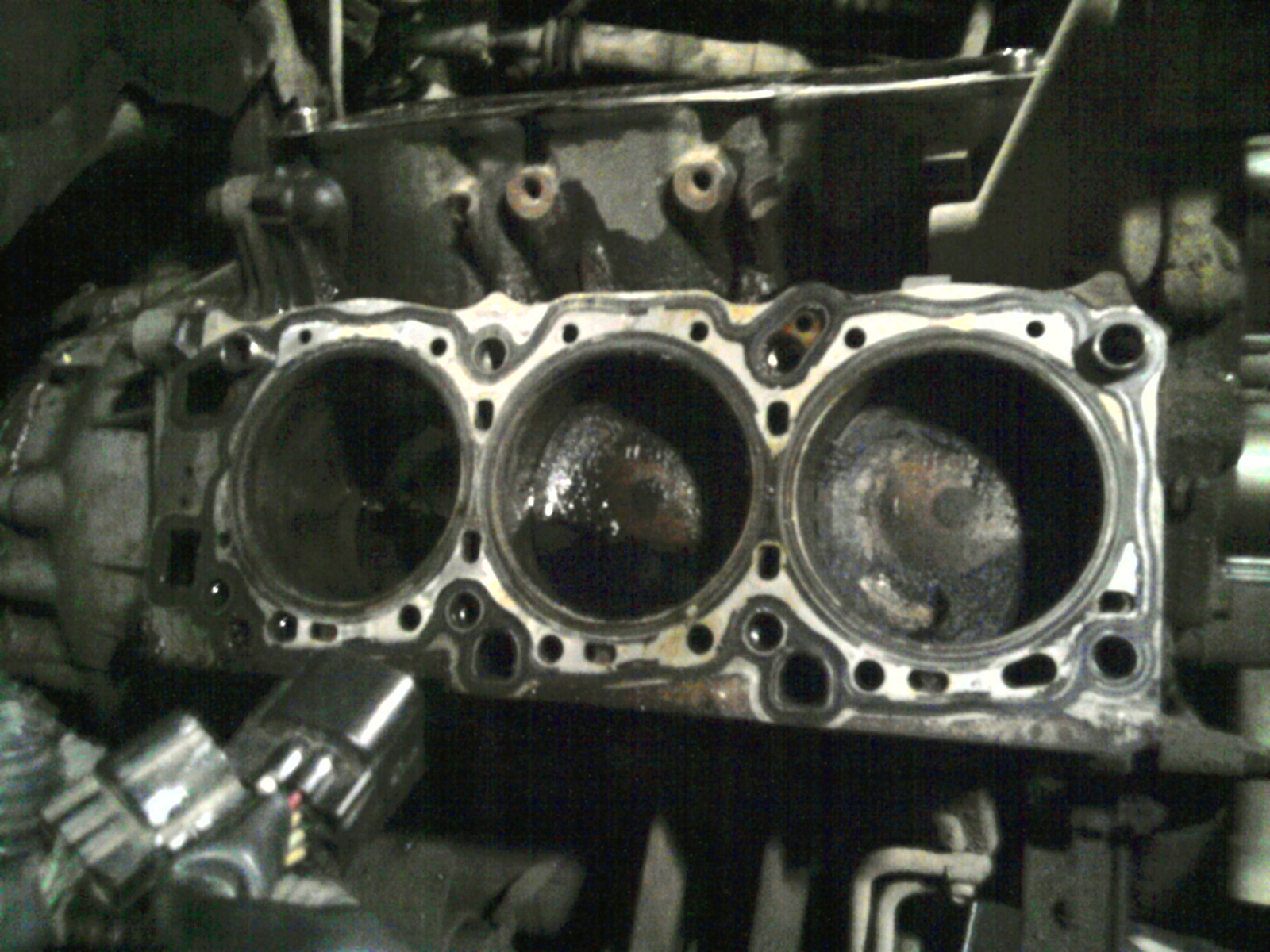

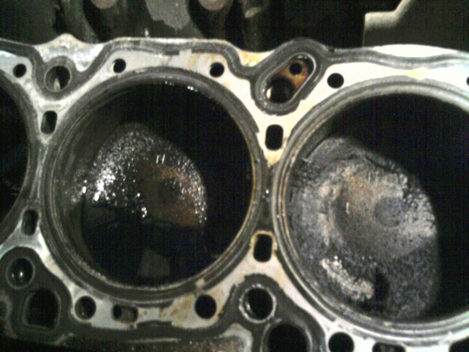

Ёпа мама! Вот это нагар на поршневой((( ужастики просто. Какой ЛАВР (я так понял его туда залили) ни фига он не поможет. Однозначно менять кольца на поршневой маслосъемные ну и до кучи все иначе деньги на ветер. Раз головы сдернул чего не поменять кольца то? Ведь через 20 тысяч все равно решишь это сделать. Вот именно поэтому я на такое не соберecь духом идти ::'(: поэтому и головы не буду сдергивать иначе смысла нет поменяю просто маслаки и расход литр на 4-5 тыков меня вполне устроит. ;)

Я бы поменял кольца до кучи только надо ещё 20 тыр за работу(снятие двигла)и плюс кольца 7тыс и плюс вкладыши-----да на х........ оно надо. .А брать негде вот и сижу горюю.

про клапана - впускные более холодные, выпускные - более горячие, думаю - отсюда нагар. в основном масло улетает через впуск, через выпуск меньше, в основном после стоянки.
на раскоксовку можно особых надежд не возлагать, к сожалению.
не хочешь кольца менять - не меняй... пойдешь по всеобщему кривому пути - сначала мск, потом кольца.... как я и многие другие коллеги.
хотя расход масла снизится конечно, может и устроит результат, но какойй ценой! (41 т.р. это примерно 1 т. евро...
литр масла 5w-40 примерно 6 евро...хрен с ним, пусть будет 8 евро ( так считать легче :) ).... итого 125 литров масла.... ну вообщем на 178 тыс километров доливать хватит :)
только без обид коллега, я и не думал прикалываться, арифметика....
у меня масло ело - менял колпачки(без такого фанатизма конечно), снова ело - поменял их снова (гавно попались колпачки, только впускные кстати, и кстати оригинал)... все равно ело - раскоксовывал, один хрен ело... и тут нашло озарение! или по-русски -зае.....! не столько масло доливать, сколько напрягало про это не забыть :)
ел, кстати, моторчик по-разному, но чем ближе к замене масла - тем больше ...
до большого ТО оставалось тысяч сорок, я купил две двадцатилитровые банки масла (шелл 10-40, за какие-то копейки, по сравнению с розничной ценой) не торопясь доехал до ТО, выдрал мотор поменял кольца и т.д. (как говорят мотористы - помолодил мотор) и о чудо! масло есть перестало.... для меня все это вылилось в цену запчастей и мои трудозатраты, а был-бы поумнее чуть-чуть и не торопясь купил-бы полный набор всей этой хрени на мотор на ebay (сейчас уже не помню сумму, но вместе с доставкой и таможней получалось меньше штуки баксов, и это все-все-все, вместе с поршнями нужного р-ра,помпой, маслянным насосом, вкладышами, гидрокомпенсаторами, прокладками.... короче - ВСЕ!) - так и вообще-бы попал в областную книгу гиннеса, по затратам на такой ремонт ::-D:
Удачи!

+100 во многом согласен с mg1 но вот с гидриками и поршням это навряд ли нужно. Недумаю, что износ блока цилиндров настолько сильный что пришлось ставить ремонтные размеры. Но для себя решил или снимать головы и поддон снизу и вытаскивать поршня или просто менять МСК и забить на все остальное. Зачем вообще автор темы решился на снятие голов я так и не понял, кто посоветовал? Если уж не хотел, чтобы клапана провернувшись не попали по кругу на свое место то их можно было пометить каким нидь образом. А так я бы все таки занял денег и доделал мотор как следует. И тогда уже с хорошим маслом я бы забыл про движек на 150 тыс. км. точно и не парился бы вообще заменой авто в ближайшие 3-4 года. Вот такое мое мнение. :*WRITE*:

если выдернешь поршня и увидишь как залегли маслосъемные кольца -сразу поймешь, что ни замена мск, ни раскоксовка проблемму жора масла решить не поможет. я все руки пообломал пока их из канавок выколупывал...
проблемы этих и многих других моторов именно в применяемых кольцах, точнее в их размерах... ну и в масле, конечно. (у меня сложилось такое впечатление, что менять его надо тысячах на 7-ми пробега. на мягко говоря неновых моторах) были-бы кольца повыше - не было-бы таких проблемм с их залеганием. но тогда, увы, - больше трение, потеря мошности, тепловыделение, расход горючки и т.д. вот и идут по пути установки тонких компрессионных колец и составного маслосъемного.....
а мы тут - еб...сь :)

Нашёл деньги (взял короче в долг) :*WALL*: :*WALL*: :*WALL*: будут снимать мотор и менять кольца на новые плюс сальники коленвала и всякие там прокладки.Полная стоимость ремонта с запасными частями около 70тыс рублей :*MEGA_SHOK*: :*MEGA_SHOK*: .В итоге почти новый мотор.Если получиться то сфоткаю поршни как вынут.Да вы правы что наши моторы надо только капиталить и никакая замена МС колпачков непоможет :*DONT_KNOW*: :*DONT_KNOW*: --а только оттянет неизбежный процес капиталки.Тем более с пробегом за 200тыс/км это неизбежно.

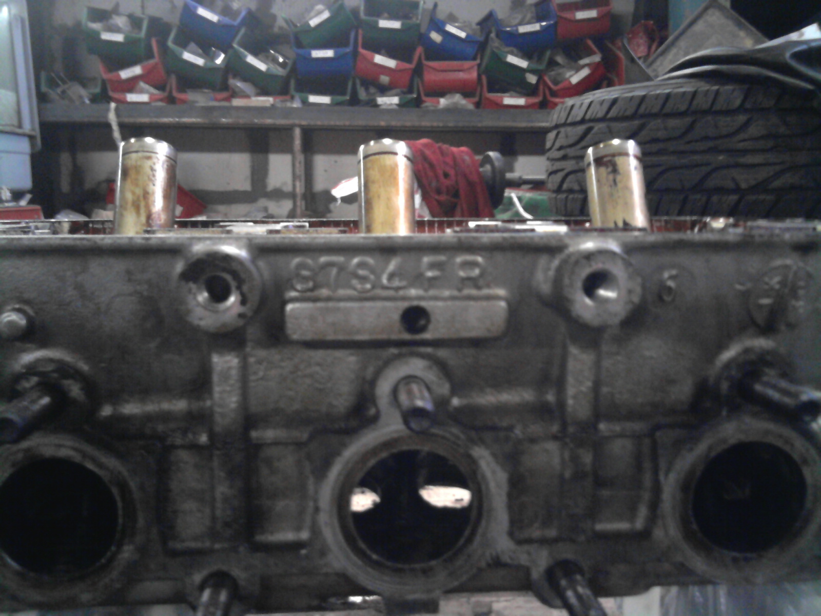

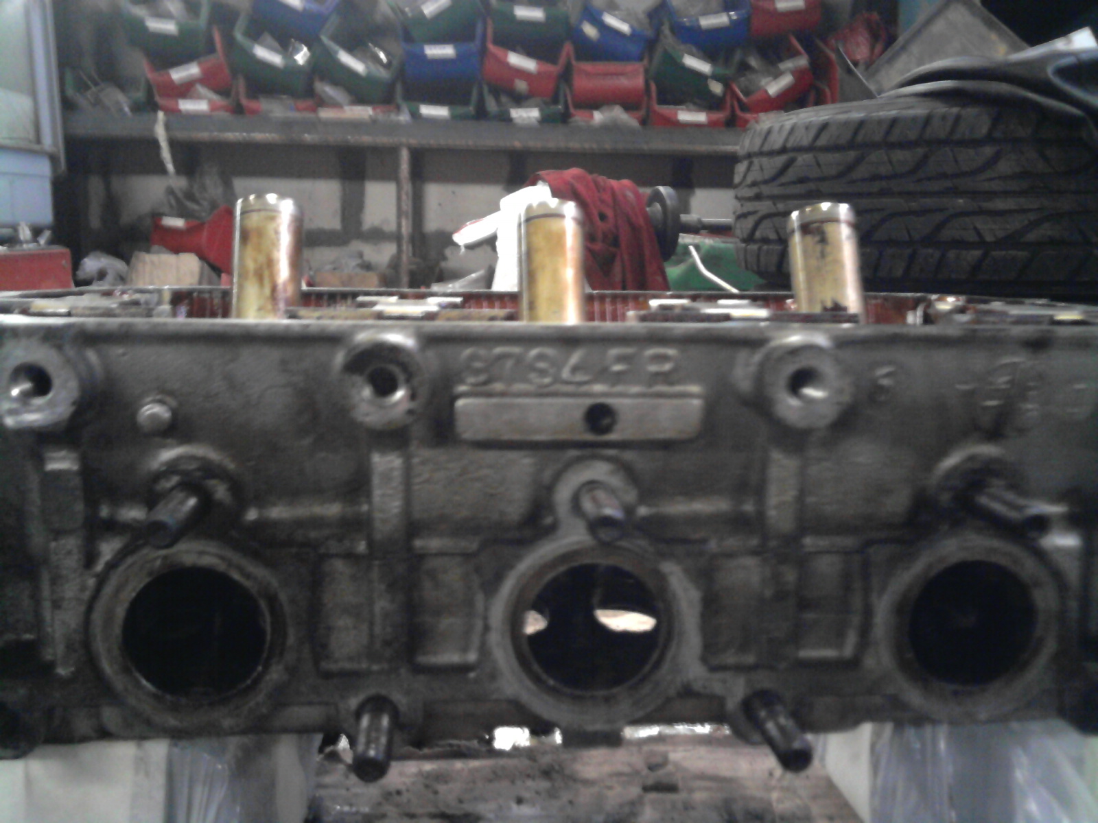

Да вот ещё на головке номер-может кому надо будет информация.
