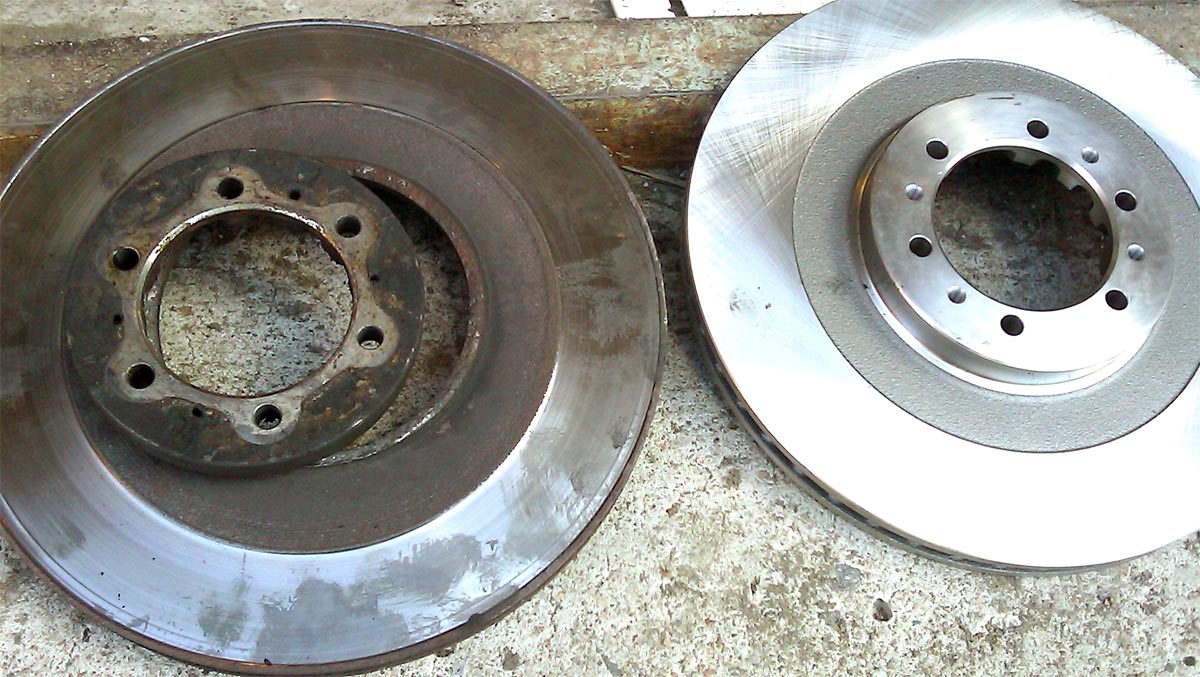

Короче вопрос, диск передний снимается как обычно, суппорта скинул и всё или есть грабли?

Откручивается суппорт, снимается колпачок на ступице, из под него снимаем стопорное кольцо, отворачиваем болты которые крепят фланец, отверткой из под него откручиваем стопорную шайбу с кучей дырочек, отворачиваем гайку ступицы (либо специальным съемником, описание которого есть на сайте, либо просто отверткой и монтировкой), снимаем ступицу, откручиваем крепящие диск болты, откручиваем диск для АБСа, берем кувалду и зубило и с помощью них и какой-то матери отдираем диск от ступицы. Это пожалуй самое трудное и длительное занятие. После снятия требуется регулировка ступичного подшипника.
Как раз сегодня занимался этим процессом, с перекурами и прогулками в магазин замена 1 диска заняла 1 день.

согласен полностью снять диск со ступицы тот еще геморой... я сначала снял обе ступицы, затем на ночь их в соляре замочил... когда откисли замена дисков и установка ступиц на место заняло 4 часа)))zmiishe писал(а):

У меня в этом месте небыло затруднений, менял в начале лета, оба диска за пол дня. Единственное помучался с одним винтиком, который стопорную шайбу держит, кто-то до меня на нем шлицы сорвал. Диски, кстати, менял потому что один лопнул.zmiishe писал(а):.... берем кувалду и зубило и с помощью них и какой-то матери отдираем диск от ступицы. Это пожалуй самое трудное и длительное занятие.

Кошмар, у меня на шариоте операция смены дисков, причем всех - максимум 1 час.

[quote="zmiishe"]Откручивается суппорт, снимается колпачок на ступице, из под него снимаем стопорное кольцо, отворачиваем болты которые крепят фланец, отверткой из под него откручиваем стопорную шайбу с кучей дырочек, отворачиваем гайку ступицы (либо специальным съемником, описание которого есть на сайте, либо просто отверткой и монтировкой), снимаем ступицу, откручиваем крепящие диск болты, откручиваем диск для АБСа, берем кувалду и зубило и с помощью них и какой-то матери отдираем диск от ступицы. Это пожалуй самое трудное и длительное занятие. После снятия требуется регулировка ступичного подшипника.
Как раз сегодня занимался этим процессом, с перекурами и прогулками в магазин замена 1 диска заняла 1 день.[/quote]
диск от ступицы отделяется без кувалды и такой-то матери. просто берём два болта с длиной резьбой и смазав их любой смазкой поочерёдно вкручиваем в диаметрально противоположные отверстия в старом томозном диске для крепления гребёнки абс - легко отделяются. ступицу с диском удобнее в тисках зафиксировать, тяжёлая конструкция. новый диск при сборке со ступицей тоже в тиски через прокладки. при этом надо постараться грязи не натрясти в подшипники. около 1-1,5 часа на сторону достаточно. ещё советую винты стопорной пластины подшипника ступицы поменять на болты - я в отделе для вазов нашёл какие-то коротыши м6х15 под внутренний шестигранник, качественные. подшипник ступицы удобно регулировать с помощью больших плоскогубцев с длинными загнутыми концами - типа для съёма стопорных колец. диски брал в экзисте, брембо, 4100 руб пара - понравились, присутствуют следы балансировки в виде профрезерованных участков и качественная маркировка типа лазером или клеймением. пробег пока около 1 тык, биение руля при торможении ушло. удачи.

Про стопорные болты дело говоришь, тоже вчера об этом думал когда откручивал, только они там 6x12. С трудом открутил, а когда закручивал, один обломил, буду высверливать. Да и шлицы у них раздрачиваются быстро.

Отворачивать их можно чем угодно и как это связано с резьбой?
Резьба 1.25 или ты про закалку и степень цементации?
Подходит болт крепления заднего тормозного цилиндра 2101, М6х12 с гровером, по всем параметрам как оригинальные, только шляпка под головку, а не под отвертку, но головка там пролазит. Было бы лучше конечно под внутренний шестигранник.
Картинка тут: http://www.pasker36.ru/catalog/goods.php?id=2013

проблемы бывают потому что болты из говна сделаны или до этого сильно затянули ударной отверткой а отвернуть пытались обычной, потому что за ударной идти лень (как в моем случае). К тому же обломился он у меня когда я его просто закручивал, даже не затягивал еще.
Гровер у меня изначально стоял, а у тебя его нету чтоле? Может у меня уже там стояли неродные болты из говна с гроверами?
