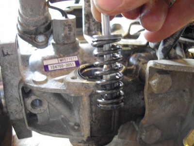

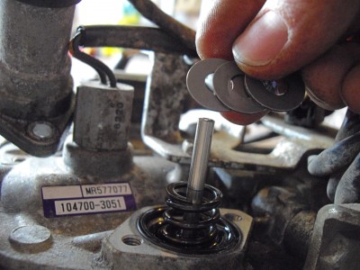

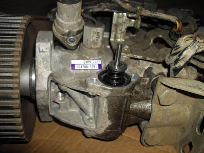

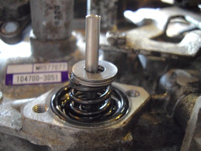

Подскажите кто разбирал датчик положения поршня автомата опережения впрыска что еще ставится внутри кроме пружины и 4 шайб.По косорукости при разборке все упало внутрь защиты.Выташил только пружину и шайбы.Две шайбы толшиной по 1.5мм и две по 1мм в какой последовательности ставятся к пружине ? Может чтото не нашлось?
_______________ Паджеро спорт 2.5тд (116л.с) 08г 265 75\16 suplex. Megajet-600 turbo plus.
Re: FAQ- Pajero Sport 4D56 EFI (116 л.с.) - часть вторая
Здесь бесполезно спрашивать- никто из нас не разбирал этот ТНВД. Попробуй в личку Дизельмену, может он поможет. Я год назад с работы когда было свободное время пробовал обзвонить сервисы в СПб по поводу настройки сего насоса на стенде- ни нашел ни одного, где были бы в наличии тест планы.

По идеи шайбы не влияют на жесткость пружины,с какойбы стороны не стояли-4 сзади или 2 по сторонам.Поршень ходит но не вынимается из насоса целиком.Собрал-вылезла ошибка 43.А где еще можно найти схему нашего насоса,может на ней есть порядок сборки.
Здесь же в факе есть ссылка на детализацию нашего ТНВД, поищи, может что то будет полезным. Кроме того, ошибка одна и та же вылезет как при неисправности поршня, так и при неисправности датчика положения поршня, нужно это иметь ввиду

Сверху у меня на 2-х ТНВД стоят по 3 шайбы.samus писал(а):Подскажите кто разбирал датчик положения поршня автомата опережения впрыска что еще ставится внутри кроме пружины и 4 шайб.По косорукости при разборке все упало внутрь защиты.Выташил только пружину и шайбы.Две шайбы толшиной по 1.5мм и две по 1мм в какой последовательности ставятся к пружине ? Может чтото не нашлось?

Если снять крышечку с противоположной стороны датчика угла опережения впрыска (можно только на снятом насосе), то поршень ходит от надавливания пальцем в обе стороны. Не болтается, но нажимать надо.samus писал(а):Пробывал скачать эту ссылку-не качает.Интересно как должен ходить поршень автомата опережения у меня при помощи кусачек еле двигается.disshaman тоже вроде мучается 43 ошибкой но кудато пропал.Может я действительно чтото не нашел из потрохов этой приблуды.Попробую найти дизельмена.

Дроныч огромное спасибо за фотки,целый день сегодня переставляю туда сюда эти шайбы-поставил одну к поршню а 3 наружу.Подскажи еще откуда вынулся этот шток что на фото внутри пружины.Он случаем не внутри этой колбы прикручивающейся на 2 болтах с 3 проводами?Наверно я его и проср-л,нету у меня такова штока.Он должен жопой вставляться в колбу а у меня его вообще нет.Придется снимать защиту-искать.

Этот шток как раз на первой фотке в предыдущем посту и вставляется именно туда, куда ты написалsamus писал(а):Дроныч огромное спасибо за фотки,целый день сегодня переставляю туда сюда эти шайбы-поставил одну к поршню а 3 наружу.Подскажи еще откуда вынулся этот шток что на фото внутри пружины.Он случаем не внутри этой колбы прикручивающейся на 2 болтах с 3 проводами?Наверно я его и проср-л,нету у меня такова штока.Он должен жопой вставляться в колбу а у меня его вообще нет.Придется снимать защиту-искать.
