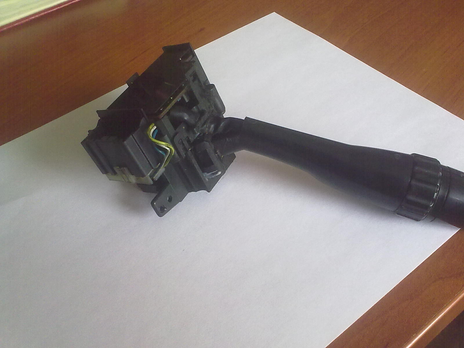

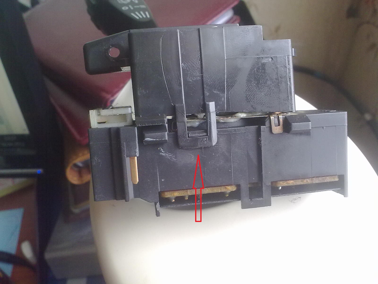

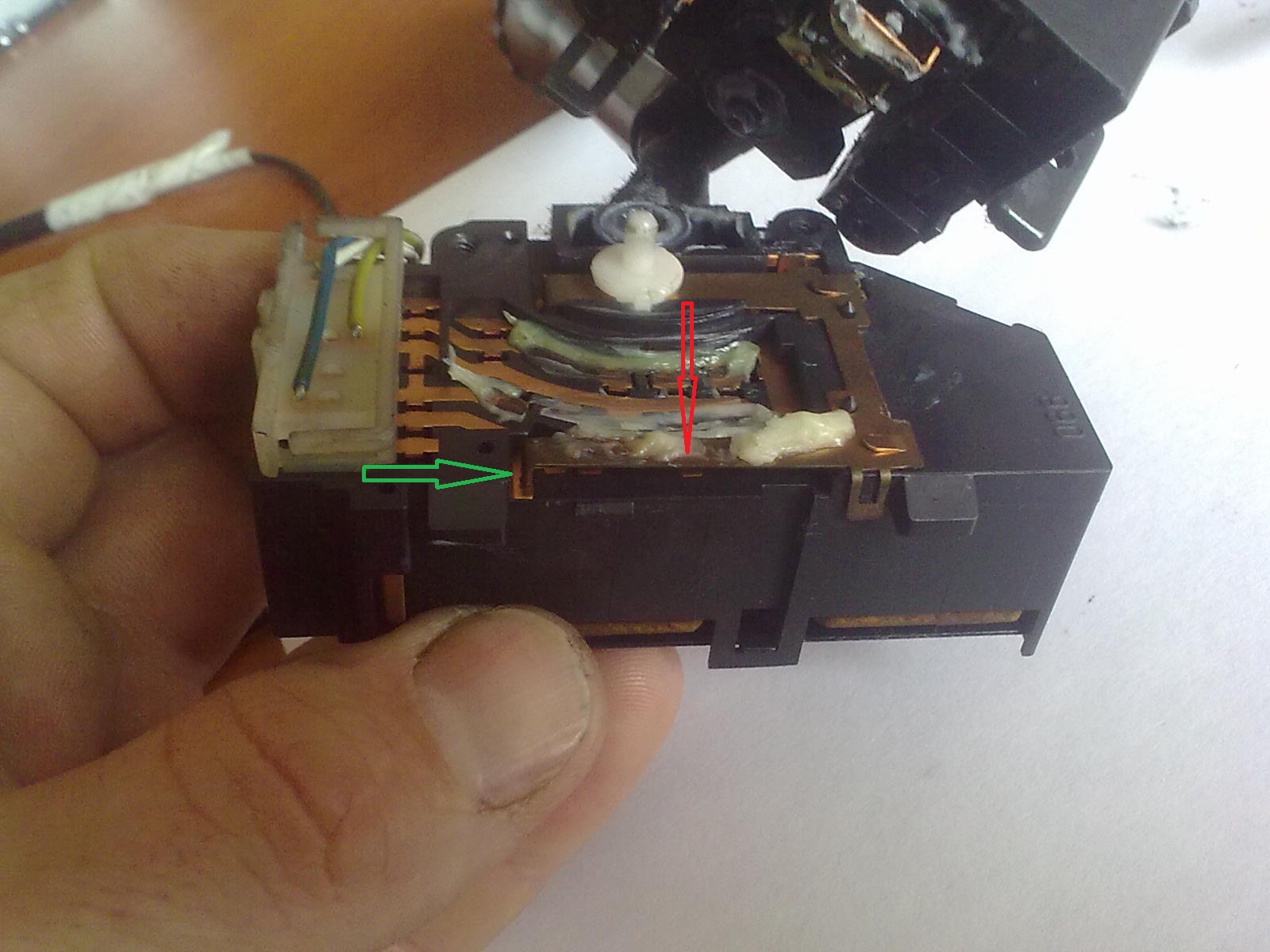

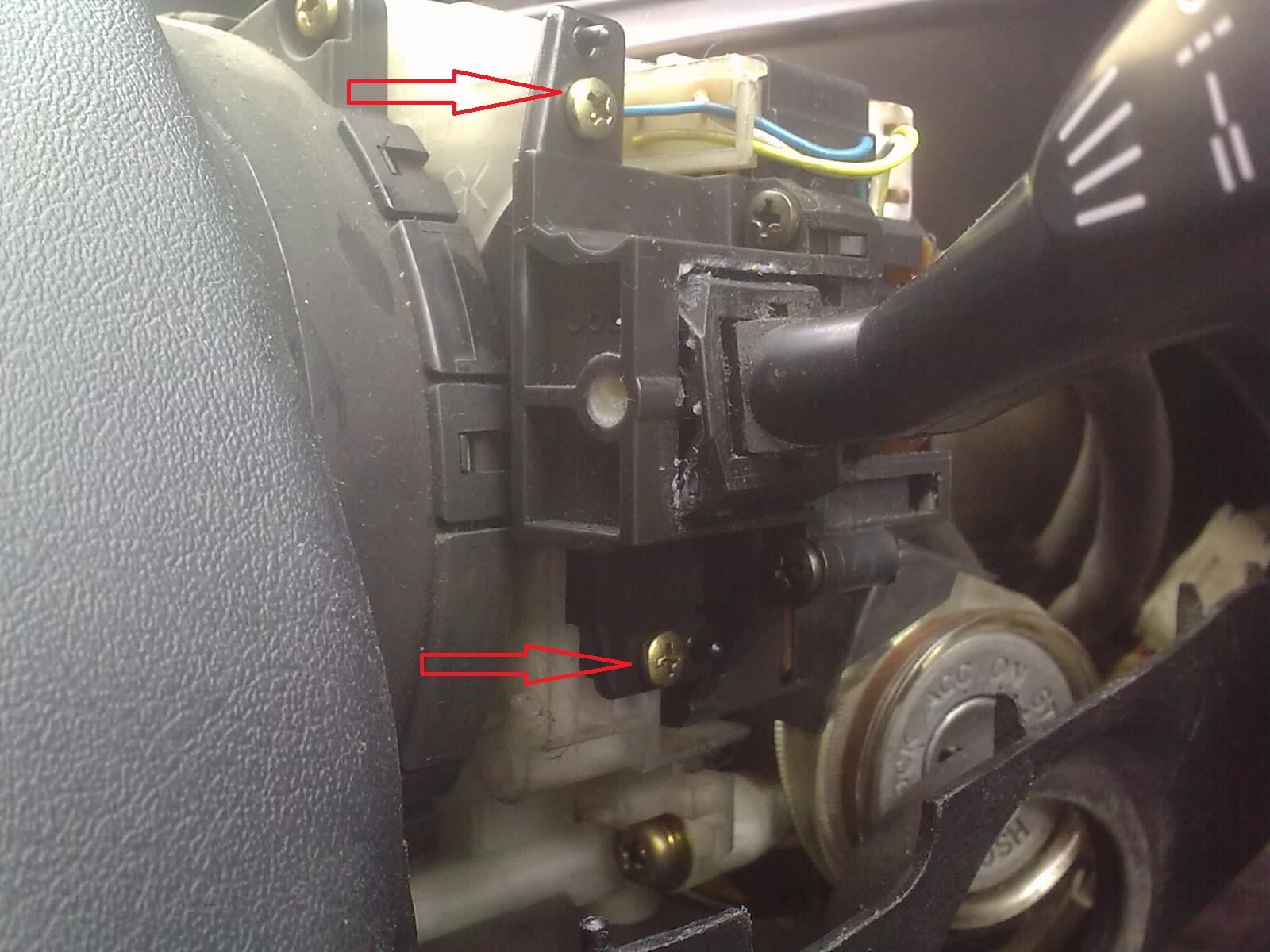

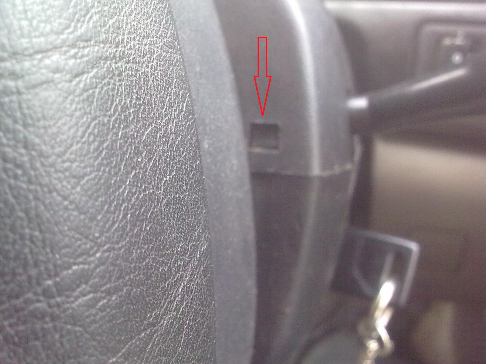

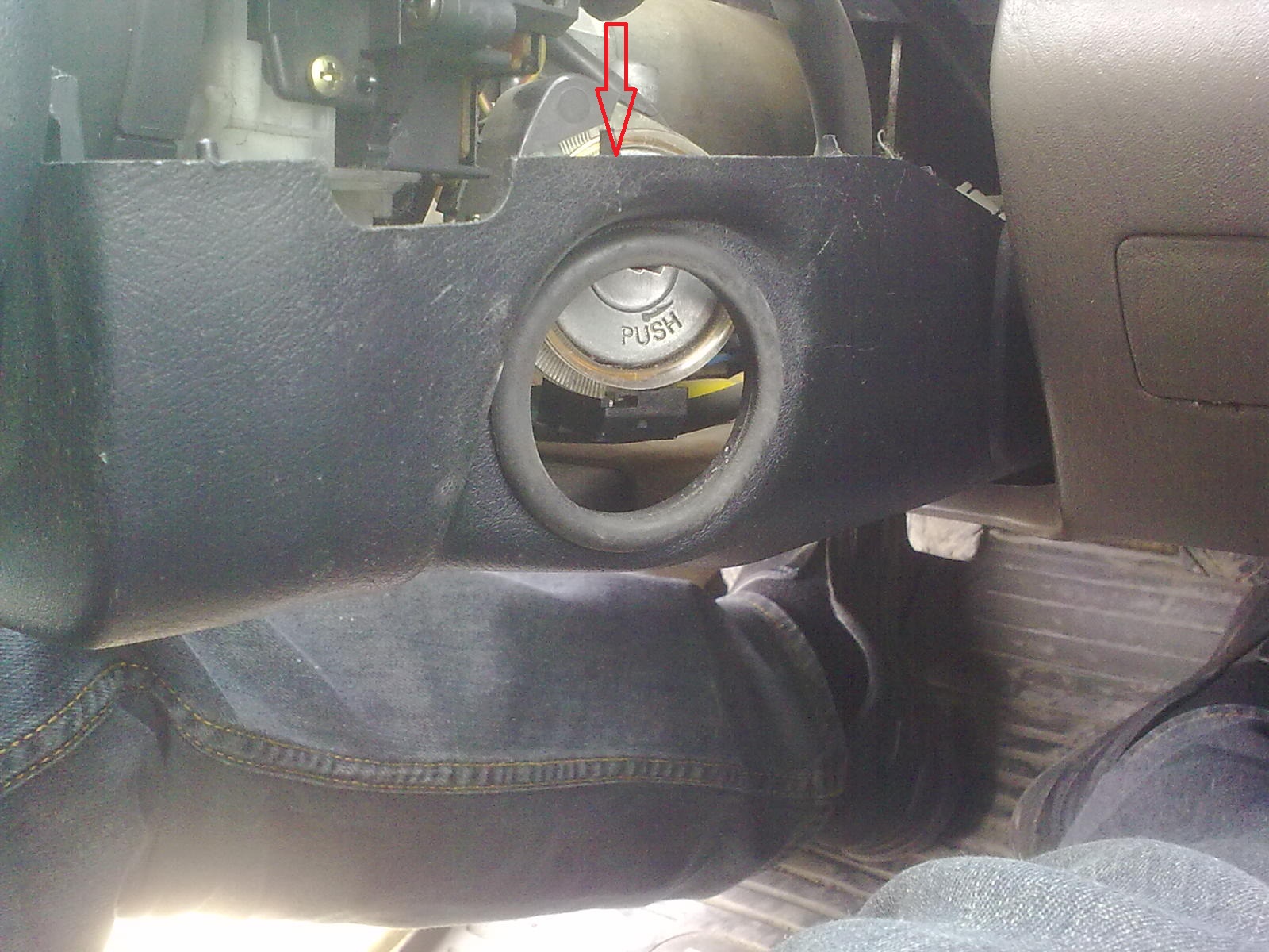

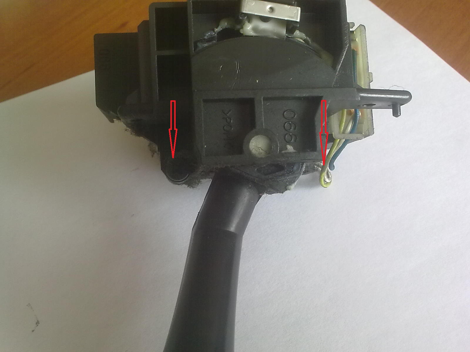

Пациент: Паджеро Спорт 1998 г.в.
Анамнез: Самопроизвольное срабатывание дворников. При нажатии на рычаг переключения дворников вверх они срабатывают, хотя не должны. Также бывает при включении заднего дворника. Вместе с ним на один ход включаются передние. Народ пишет, что может срабатывать и на кочках - у меня такого не было. Тема тут http://www.pajero4x4.ru/bbs/phpBB2/view ... 31&t=69195
Диагноз: Неисправность подрулевого переключателя.
Затраты: 0 руб., 20 минут.
На подписях все телодвижения. Не забудьте надеть белый халат и помазать руки спиртом. Я пользовался самогонкой. Правда внутрь :) Будут вопросы - пишите.
13. Собираем в обратной последовательности, проверяем зазор и работу после подгибания и сборки.jpg
12. Подгибаем, нажимая на контакт  примерно посередине, контролируя зазор (нужно пару миллиметров  - не больше).jpg
8. Причина включения - вот этот контакт, точнее маленьгий зазор. Его нужно подогнуть..jpg

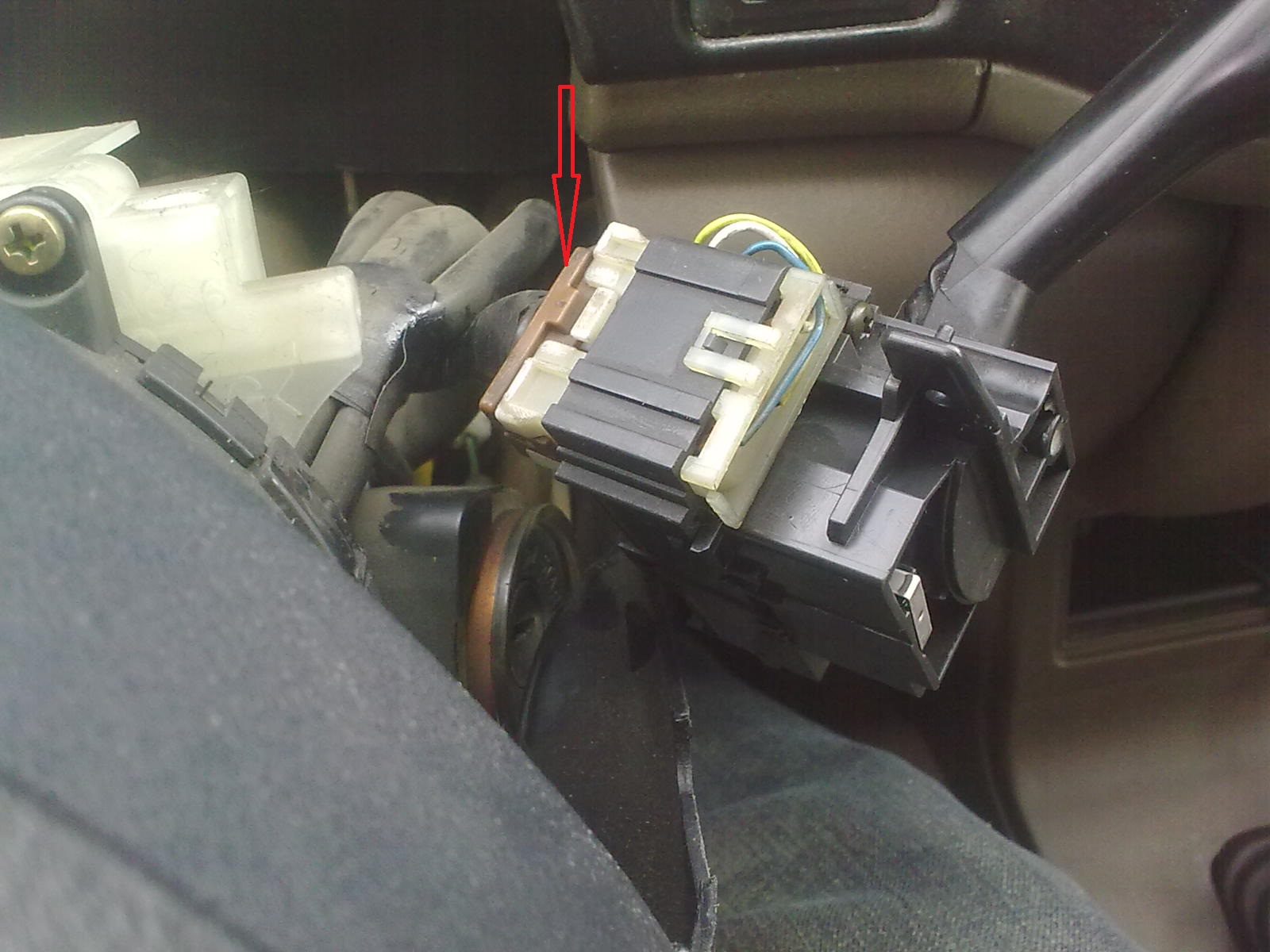

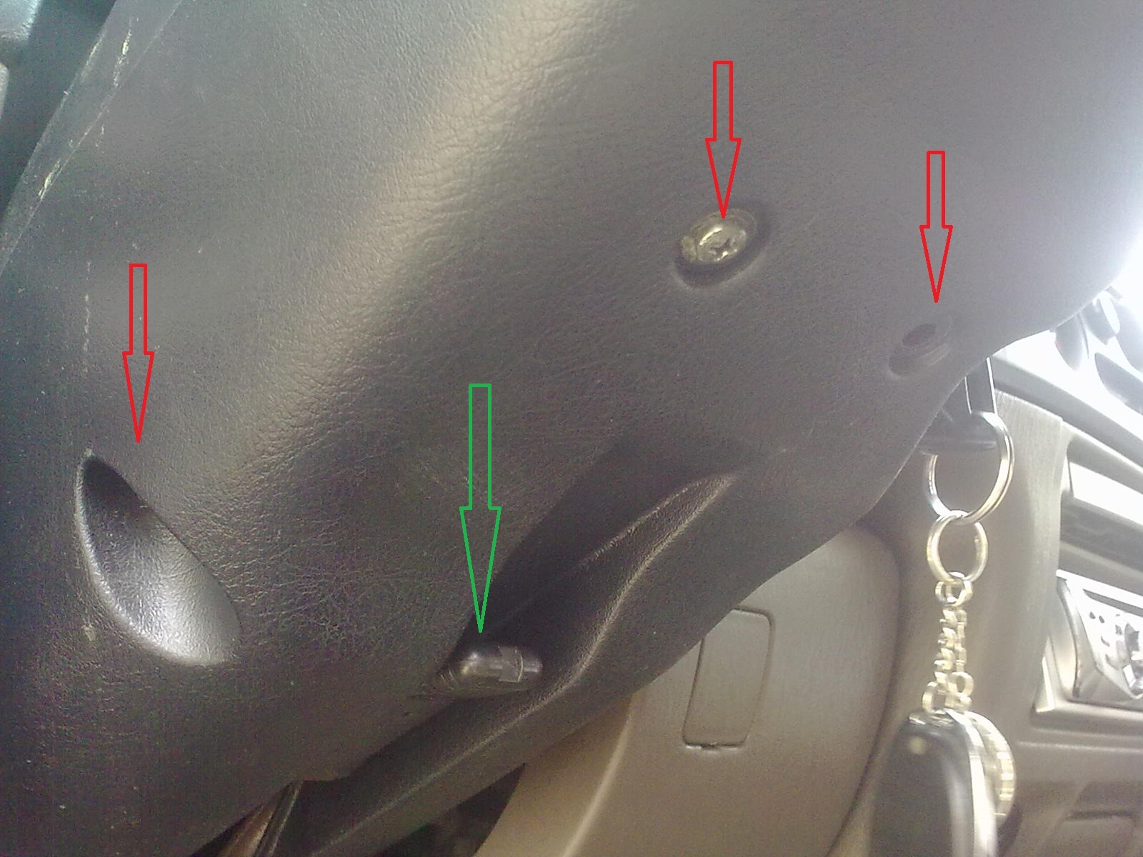

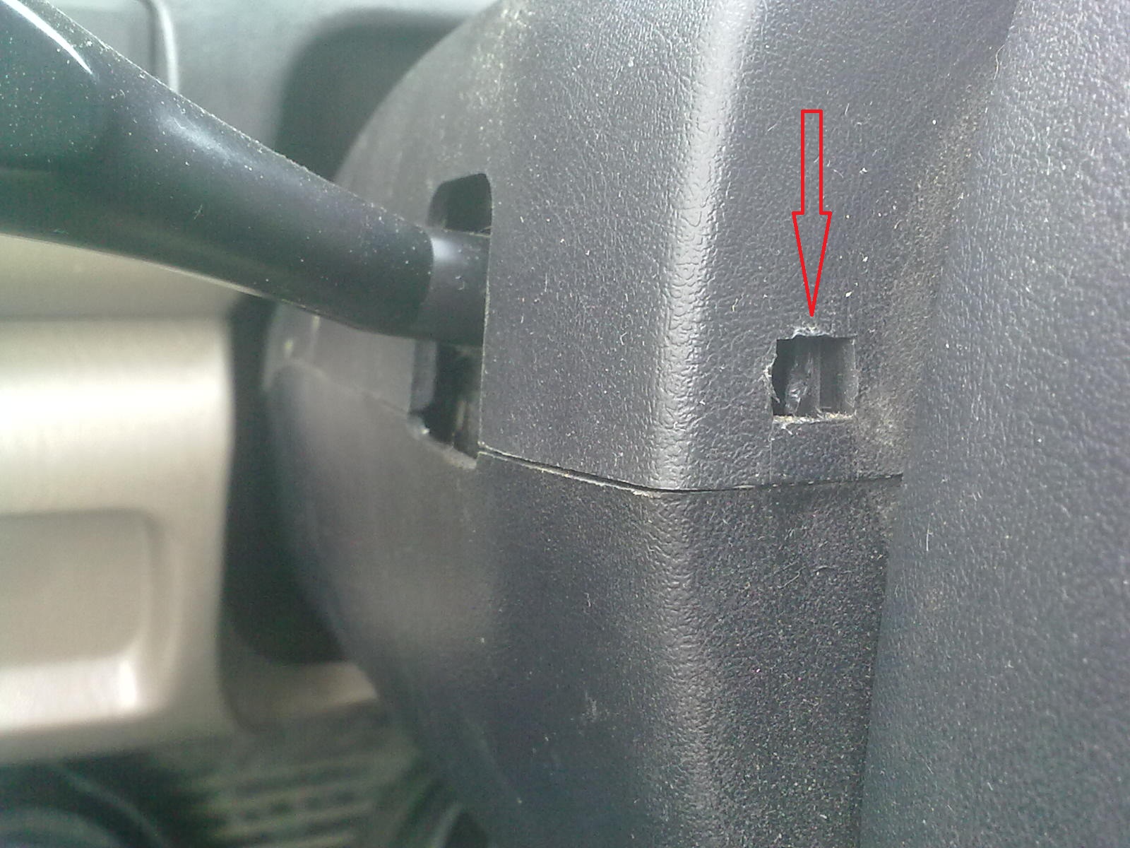

3. Левая защелка. Также как правую -  снимаем с помощью отвертки. Я ее сломал!.jpg
2. Правая защелка (руль нужно повернуть), аккуратно нажимаем отвертой и тянем кожух вниз.jpg
1. Опускаем колонку вниз с помощью рычага (зеленым показано),  снимаем винты крепления.jpg
