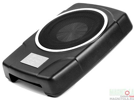

Ну если сможете расчитать акустический экран не влияющий на СЧ то -это, конечно решение.Терь, коли не найду нужной инфы, попробую под каждый динамик рассчитать ПАС- панель акустического сопротивления-деревяшку с дырками
Про басовитые динамики можно почитать на форуме магнитола ру, но там как правило сразу советуют ставить усилитель, видимо это в ваши планы не входит.
Посмею предложить поставить небольшой активный сабвуфер под пассажирское сидение или еще куда, чтоб не крал много места.
Я себе такой поставил -эффект замечательный. Хотя на форумах активные сабы не жалуют, да и сам , если чесно сомневался. Ранее имел в другом авто 12дюймовый с моноблочным усем и прочими музыкальными наворотами (3х полосный компонентный фрон подключенный по биампингу по схеме 2.5 на 4х канальный усь)
А тут, что то лень заморачиваться стало, может возраст....
Вот такой сабик у меня под сиденьем живет.

Re: Замена штатной магнитолы на монтеро спорт 2003.гв
как работает?
у меня счас клиентский в габажнике лежит,8100 который. завтра думаю попоробовать воткнуть его под 5-ю точку.
клиент только во вторник забирать будет.

Хорошее решение. Тут целая тумбочка под локтем простаивает, а вот под седлухой-это ваще верх, тем более, что два можно вогнать, под 2 канала. Только не слыхал я пока таких сабов, буду присматриваться да прислушиваться.
Дискотек мне не делать, а для души почитать бы статейки по автозвуку, видал как-то я сии произведения. Но без наворотов, усилки и эквалайзеры даже в доме не пользую, хотя когда-то громкоговорители лепил трех-двухполосные. Эквалайзеры считаю злом, звук не должен быть ничем поднят или "придавлен", уменьшается динамический диапазон, и восприятие легкости звука теряется, стереоэффект страдает размытостью. Просто про мурашки говорил, а там в магазе на 2 двухполосника русских в большом деревянном ящике было выведено, и наша магнитолка с обычным мп3 обычный попсовый женский вокал воспроизводила, а не Металлику, допустим, с их завораживающими балладами, и зацепило... Потом в то же место другие балалайки втыкали, так, посредственно было, даже и более навороченные были, вот так.
8100 стоит около 4500 р,8300 около 6000 уже,он 300 Ваттный.
завтра попробую-отпишусь!
8300 имеет доп усилитель для 2-х каналов.
Я пользую 8100 звучит хорошо.
