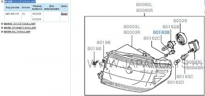

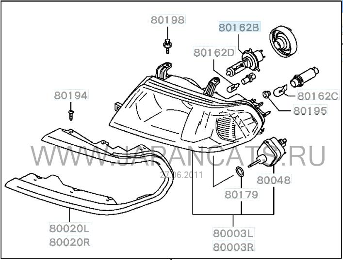

Добрый день!
Тех регламент говорит. Оранжевые габариты это плохо.
Решил врезать в фары от Монтеро спорт габариты. На Фарах есть площадки штатные пустые рядом да же написанно 12V5W и с внутренней стороны фары да же видно насечку под врезку габаритов. О как!
Вопрос к паджеро спорто-водам.
Фото цоколя габарита можете дать. 80162D(это лампочка габарита) А вот цоколь без номера. Писец. Прилагаю с экзиста фару, там видно этот цоколь. Но он без номера.
Если кто может сфотайте все это место.
Тот кто сам ксенон ставил или тому подобное (разбирал фару) Дайте инфу по этоу месту.
Тогда раз и на всегда решится вопрос про габаритные огни. :*VICTORY*:

А еще наверное есть номер на этой детали. Это бы очень помогло.

деталь входит в состав кузовной косы проводки. отдельно не поставляется...

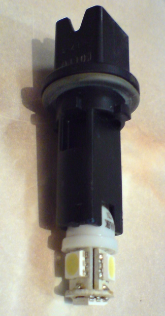

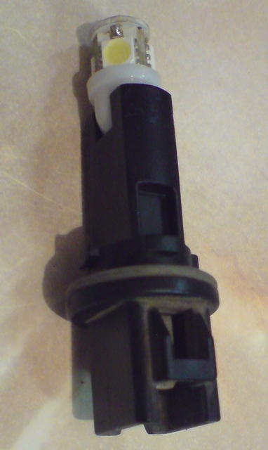

Нет там ничего особенного, патрон для без цокольной лампы, под двух штырьковый разъем, с уплотняющим кольцом из пенорезины.
Только длинный, от посадочного места на фаре до спирали лампочки в патроне должно быть не менее 35 мм.
Можно подобрать отечественный аналог и установить лампочку на удлинителе, где то на форуме недавно был отчет с фотками.

Благодарю за фото.
Номера на них значит нет. :]:-O:
Ну входит в состав косы проводки. Но отдельно на разборке взять можно. Или что то подобное. А отчет про удлинение на форуме я читал. Там то же не все так просто. Уже попробовал. Но то ли не тот поворотник для тазика взял то ли что. но цоколь плавится нещадно. так можно потом его из фары и не вытащить. ::'(:
Этот вариант будет лучше если получится сделать.

MR 441174
Для митсубисши паджеро ИО
Вроде как одно и то же!
У меня был ИО. Японские габариты так не разу и не поменял вот надежность. С 2007года и вот месяц как с ней расстался.
Владельцы ИО сфотайте цоколь габаритного огня. Плизз!
MU 805826 Еще номер с экзиста, по моему на Паджериках II и еще много где встречается. Так что достать эту деталь большие шансы.
