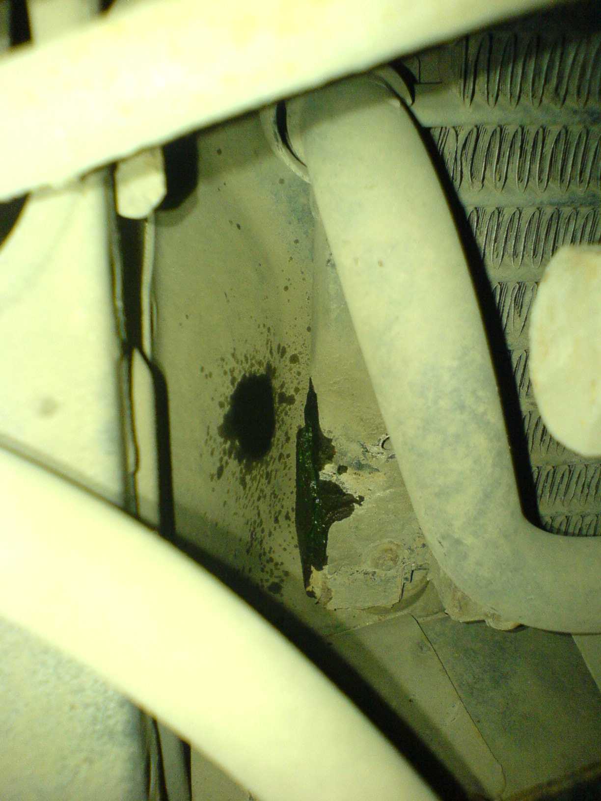

Ремонтировал свои кондер в Железнодорожном,мастер в принципе адекватный. Нипель заменил за 150 руб.,перед заправкои станцией включали тест-создается вакум и станция сразу покажет есть ли утечки. У меня были,для того чтоб определить где сифонит,заправляют 100 гр. с краской,потом с фонариком UV, по стыкам смотрят откуда бежит.

Сеня был у кондиционерщиков. На вакуум проверили, сказали что все ок. Заправили, минут пятнадцать машина работала, кондик холодил хорошо. Лазили, лазили с УФ лампой, под конец нашли утечку.Это низ радиатора со стороны правого крыла. Но можно ли заварить однозначного ответа не дали. Глянте, плиз, Мож у кого было так. Заварить можно или нет? Нужно срочно. Спасибо!!!

Заварить точно можно, а вот понадобится ли снимать радиатор - скажет аргонщик
