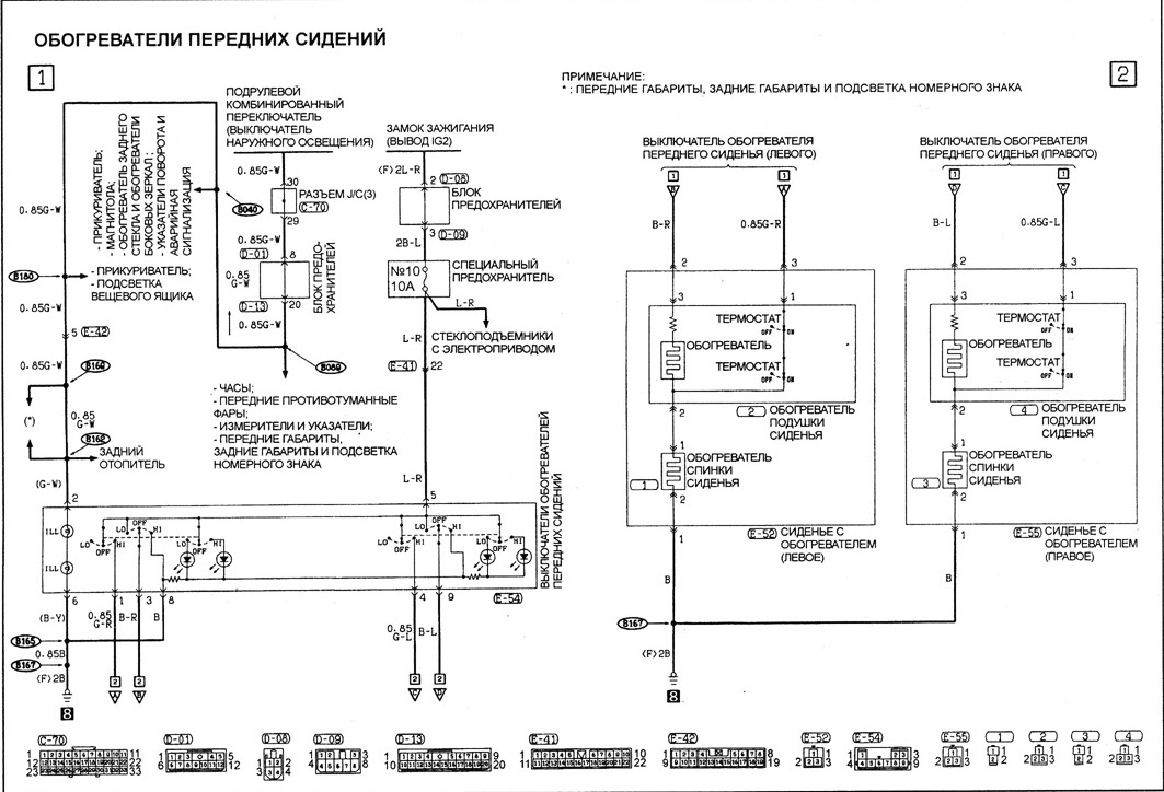

Re: Кто-нибудь ремонтил подогрев сидений штатный
№10 специальный. Стоит в салоне. Идет на сиденья и электростеклоподъемники. Вот схема.
Спасибо за схему ! Я так понял он один на оба кресла.На пассажирском греет. Стеклоподъёмники работают ! Значит придётся сиденье ковырять.....
Еще несколько моментов:
1. Можно посмотреть какой из обогревателей не работает. При включении (по схеме видно) режима малого нагрева обе подушки включаются последовательно. При включении ничего не увидишь. А вот при включении интенсивного нагрева включаются оба обогревателя параллельно При этом можно определить спина живая или нет. И есть ли смысл снимать все кресло.
2. Нижняя подушка откручивается без снимания всего сиденья. Четыре болта снизу, на 14 по моему. Подлезть несложно. Даже положение кресла менять не нужно.Не забудь провода отсоединить от спинки и от выключателей!
3. Нужно проверять, но как я понял нижние подушки можно поменять с пассажирским креслом. Они по крепежу и форме одинаковые. А на пассажира либо забить, либо чинить несколько дней в спокойной обстановке.
4. Сопротивление обогревателя спинки должно быть 10 Ом. Сопротивление сидушки 2 и 9 Ом (Или 9 и 11, смотря как мерить), там три контакта.

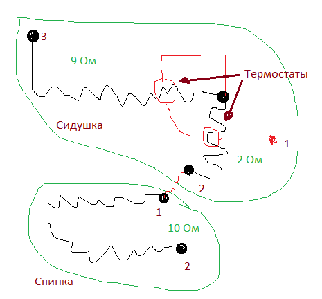

На рисунке примерная раскладка кабеля по сидушкам (да, я не художник, а инженер-системотехник
). На нижней сидушке есть два термостата, которые отключают сиденье при перегреве. Причем на сидушке имеется два нагревательных элемента. Один на 2 Ома, второй на 9 Ом. Причем через один термостат проходит кабель одного элемента. а через второй термостат кабель второго. Поэтому там три контакта и КЗ между двумя из них нет.На схеме этого не видно. Это сделано для того, чтобы один из термостатов работал на спинку, даже при выходе из строя большого нагревателя сидушки . При включении HI режима +12В подается на контакт 1 сидушки, а масса на контакт 3 сидушки и контакт 2 спинки. При включении LO режима термостаты из схемы исключаются, при этом +12В подается на контакт 3 сидушки, а масса по прежнему на контакт 2 спинки. Будут вопросы - пишите.
Ничего не понял из картинки. Ну да ладно ... на днях все таки разберу ее до до и каждый кусочек проверю.
Черным показан нагревательный провод. Красным - цепи термостатов. Черные кружочки на концах - контакты, номера взяты из руководства. будут вопросы - спрашивайTurezkiy писал(а):Ничего не понял из картинки. Ну да ладно ... на днях все таки разберу ее до до и каждый кусочек проверю.
Как то более бы схематично и художественно нарисовать.Captain Sergio писал(а):Черным показан нагревательный провод. Красным - цепи термостатов. Черные кружочки на концах - контакты, номера взяты из руководства. будут вопросы - спрашивайTurezkiy писал(а):Ничего не понял из картинки. Ну да ладно ... на днях все таки разберу ее до до и каждый кусочек проверю.

Более схематично на схемеTurezkiy писал(а):Как то более бы схематично и художественно нарисовать.Captain Sergio писал(а):Черным показан нагревательный провод. Красным - цепи термостатов. Черные кружочки на концах - контакты, номера взяты из руководства. будут вопросы - спрашивайTurezkiy писал(а):Ничего не понял из картинки. Ну да ладно ... на днях все таки разберу ее до до и каждый кусочек проверю.Тогда понятнее было бы

Да неее. Этож я так написал, пока сидя в офисе планирую как чинить
Схему видел - все понятно, сегодня думаю вечером заберу домой сидушку и ВСКРОЮ ее )))
Спасибо.

Сегодня ночью я лег в 03:00 потому что пришлось перелопачивать почти всю проводку сидушки. Сразу скажу что место соединения проводов с нихромом у меня в идеале, а в остальном все плачевно. Но ничего я его победил и с утра ехал на сковородке
. А вот в спинке обрыв. Как туда залезть?
Отчет о проделанной работе
