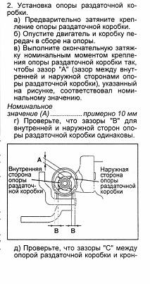

Как эту опору правильно выставить? (Двигать вверх-вниз) у меня ось смещена к низу относительно центра? Там не отверстия а пазы установочные?
Была нива 21213 сейчас паджеро спорт
- vito
- Сообщения: 2494
- Зарегистрирован: 13 май 2009, 00:13
- Двигатель:: 4D56 EFI 116 лс
- Мой автомобиль(и):: PSport
- Откуда: Домодедовский р-н
- Откуда: дерЁвня
- Благодарил (а): 12 раз
- Поблагодарили: 22 раза
Re: Опора раздаточной коробки
под заднюю опору подложить шаёбочкиSEPULTURA писал(а):Как эту опору правильно выставить? (Двигать вверх-вниз) у меня ось смещена к низу относительно центра? Там не отверстия а пазы установочные?

Не надо никуда шаебочки подкладывать,а тем более какие то сайлентблоки вкарячивать,я же писал что надо делать,ёпересете.В какой то теме я выкладывал фото новой от П-2,лепестки внутри только для того чтобы середина не потерялась.

По науке делаем так...

Я именно про это и писал.Только в науке не написано что родных отверстий может и не хватить их надо круглым напильником дорабатывать!Машина то не с конвейера!

Это, точно. Как в анекдоте, после сборки обработать напильником...

Нет,здесь работать напильником надо до сборки,иначе рычаг раздатки в салоне будет работать!

Я сделал так - купил сайлент от жигулей (похоже в заднюю балку ставят, он весь литой из резины, внутри металлическая втулка, короче по размеру обоймы нашей опоры - входит с натягом), опилил его по размеру родной внутренней втулки. Дальше по кругу на растоянии 5-7мм пропилил и каждую вторую частичку вырезал. Далее немного с усилием но от руки вставляем в нашу обойму (перед этим ножом вырезаем всю резину оставшуюся) и все. Ставим на машину, заводим и наслаждаемся почти вечной опорой раздатки. Вибрация в раму не идет вовсе, раздатка удерживается как положено, рычаг в салоне не трясется и не рычит))))

Заеду на эстакаду сфотаю.Но смысл этой опоры в том что в положении покоя внутренняя обрезиненая втулка должна находится строго посередине,и все.Опоры П-1 и П-2 отличаются,но не смертельно.На П-2 опора раздаточной коробки нижняя очень мягкая и больше 150 тысяч ,по крайней мере у меня так,она не выдерживает,речь идет об обычной езде.Опора просаживается,вместо того чтобы её поменять(стоит не дешево) под неё подкладывают всякую резиновую муйню и потом имеют гемор со всеми выходящими.Только поставил новую.Старая абсолютно целая не рваная.По сравнению с ней у П-1 она целиковая почти вечная!Andrey44 писал(а):Дедон69 если есть возможность с торца сфотографируй опору, так всем понятнее.
