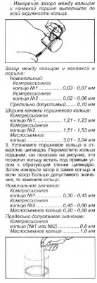

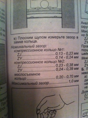

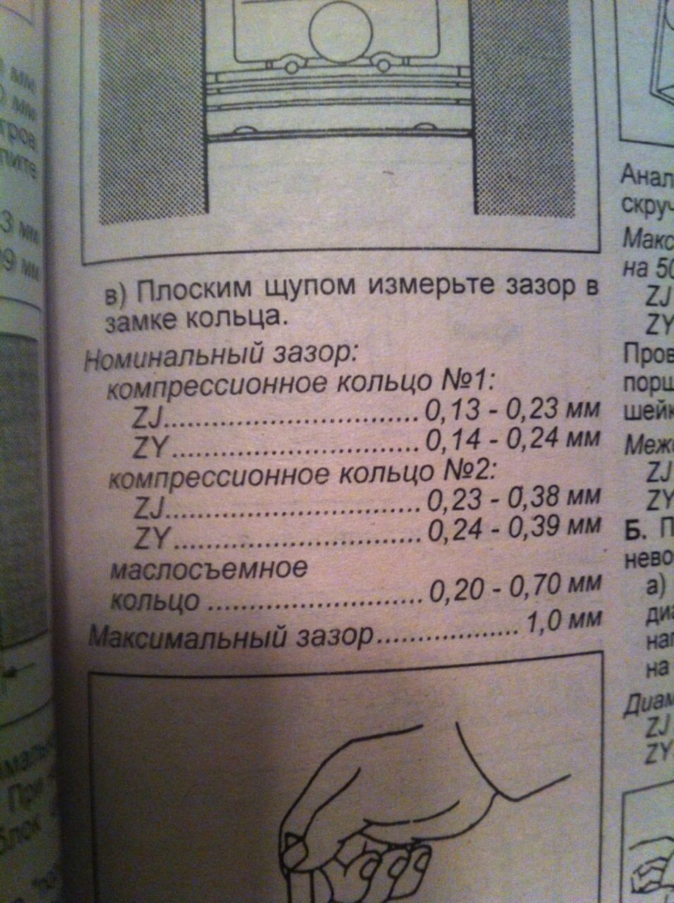

А что с компрессионными кольцами, какой зазор?
Думаю что нет.
- U_Steve
- Сообщения: 80
- Зарегистрирован: 14 сен 2014, 17:59
- Мой автомобиль(и):: паджеро 4
- Откуда: Москва-Полоцк
Re: Ошибка 305, на холостых есть потряхивания
Зазор 0.45 мм

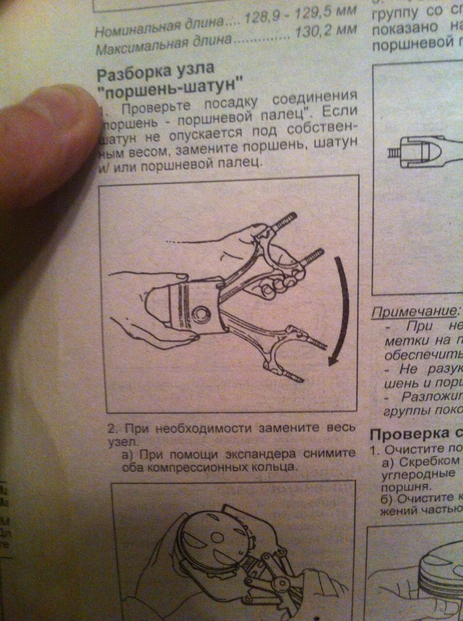

Черт, но это же не может являться нормой ?SNOOPER писал(а):Попробовать нагреть феном и посмотреть будет ли клин.
Думаю что нет.
Оставшиеся пять (см видео) ходят свободно, как № 6....

я бы кольца не трогал.U_Steve писал(а):Маслосъемным - алес капут. Всем и почти полный.SNOOPER писал(а):Ииии?
С кольцами то что?
Зазор в замке кольца-0,45 мм.
Геометрия в норме.
Хон чутка подношен в середине - Вроде Ничего криминального
Но! Больной зуб - 02 горшок -
Клинит шатун во втулке поршня
(Осмысливаю как вгрузить видео тут).

Вы как то странно проверяете подвижность шатуна.U_Steve писал(а):Черт, но это же не может являться нормой ?SNOOPER писал(а):Попробовать нагреть феном и посмотреть будет ли клин.
Думаю что нет.
Он руками двигается если поршень вдоль пальца продвинуть. Или во всех положениях так себя ведёт?
[quote="SNOOPER"
Или во всех положениях так себя ведёт?[/quote]
Во всех. Двумя руками с трудом двигаеццо.

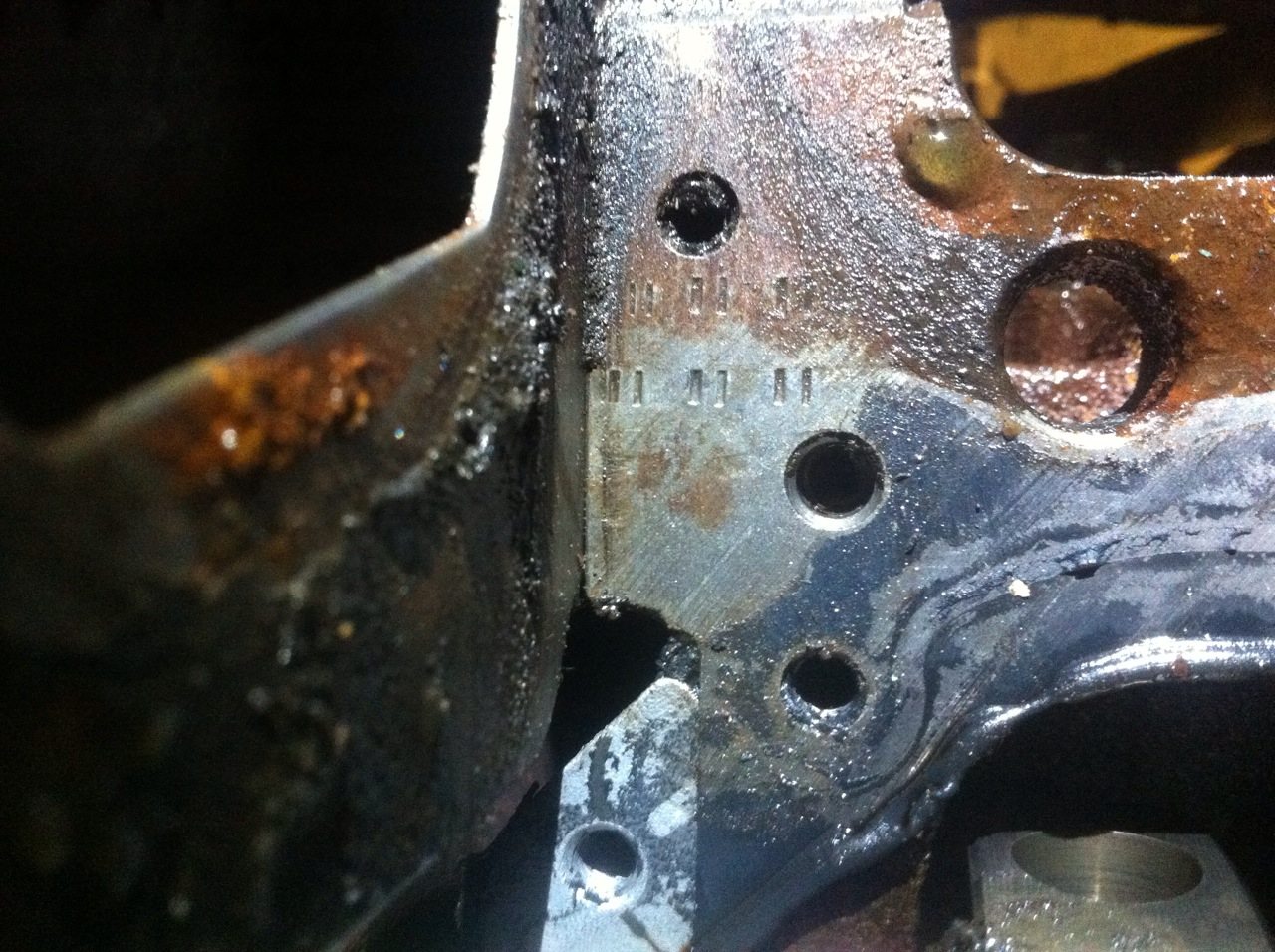

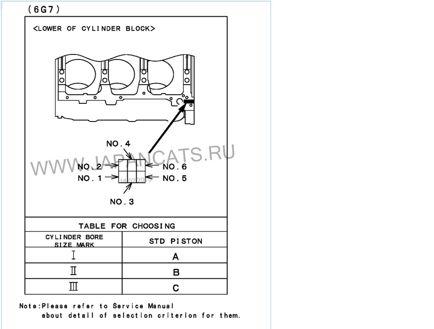

Вот еще беда - экзист говорит надо знать маркировку поршня "А" или "Б" или "С".
Но на самом поршне такой маркировки нет...
- SNOOPER
- Сообщения: 57449
- Мой автомобиль(и):: NewMPS
- Откуда: 78
- Откуда: Spb
- Благодарил (а): 1028 раз
- Поблагодарили: 4787 раз
В экзисте есть таблица и место нанесения маркировки.
Скопирую сюда.
Скопирую сюда.

При снятом поддоне и стартере снизу блока обнаружено: Получается, что все поршни во всех горшках - "B" ?SNOOPER писал(а):В экзисте есть таблица и место нанесения маркировки.
Скопирую сюда.
- SNOOPER
- Сообщения: 57449
- Откуда: 78
- Откуда: Spb
Да полнота -"В"U_Steve писал(а):
