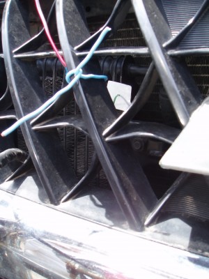

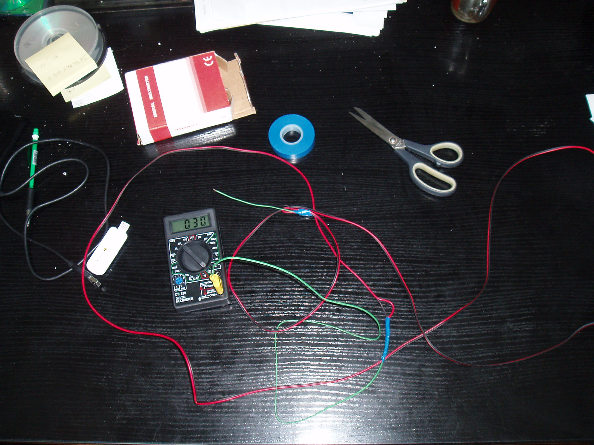

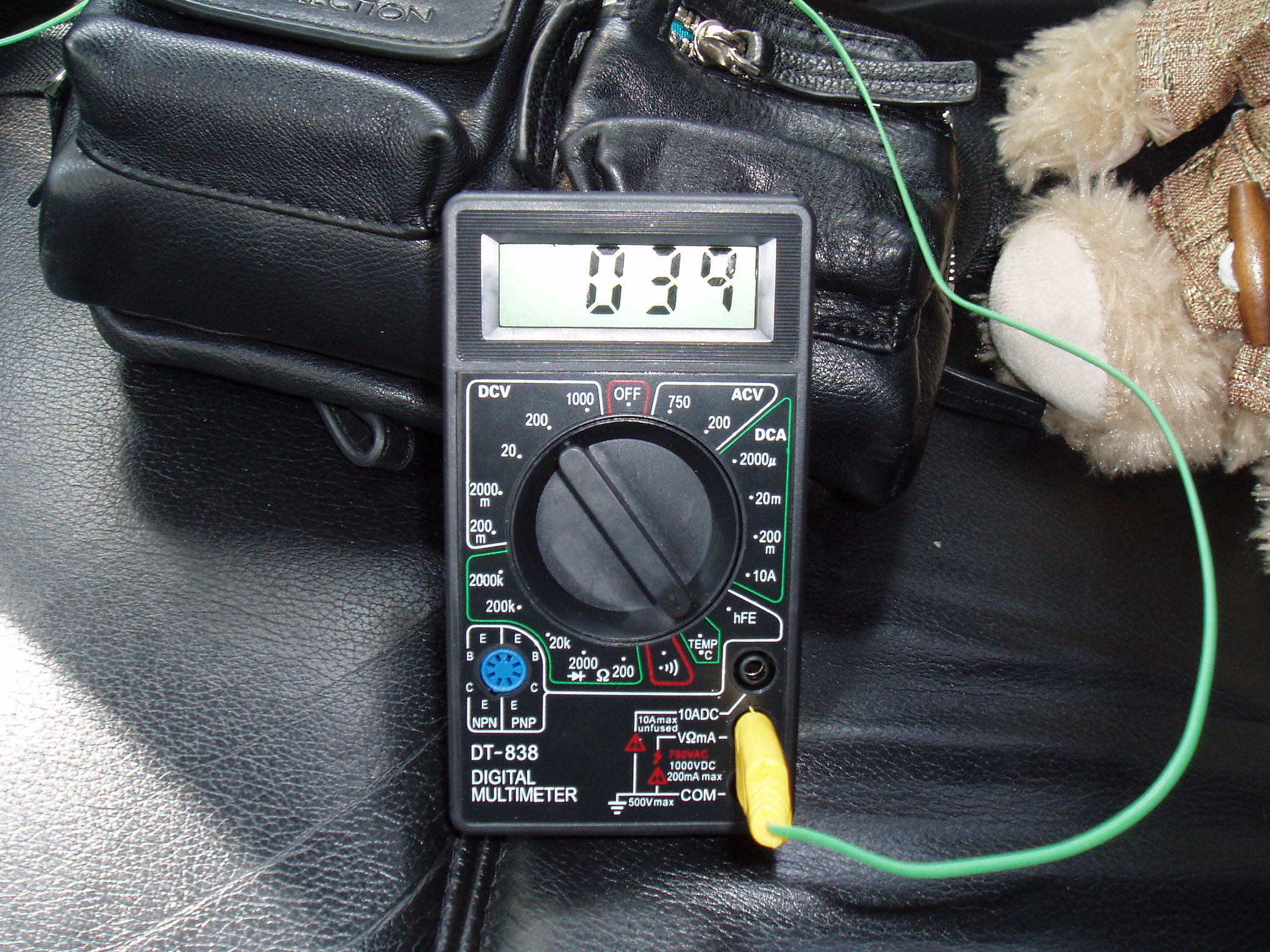

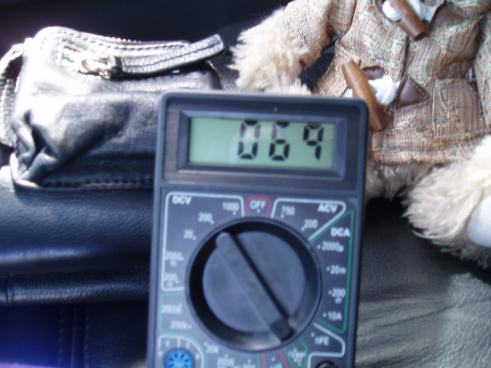

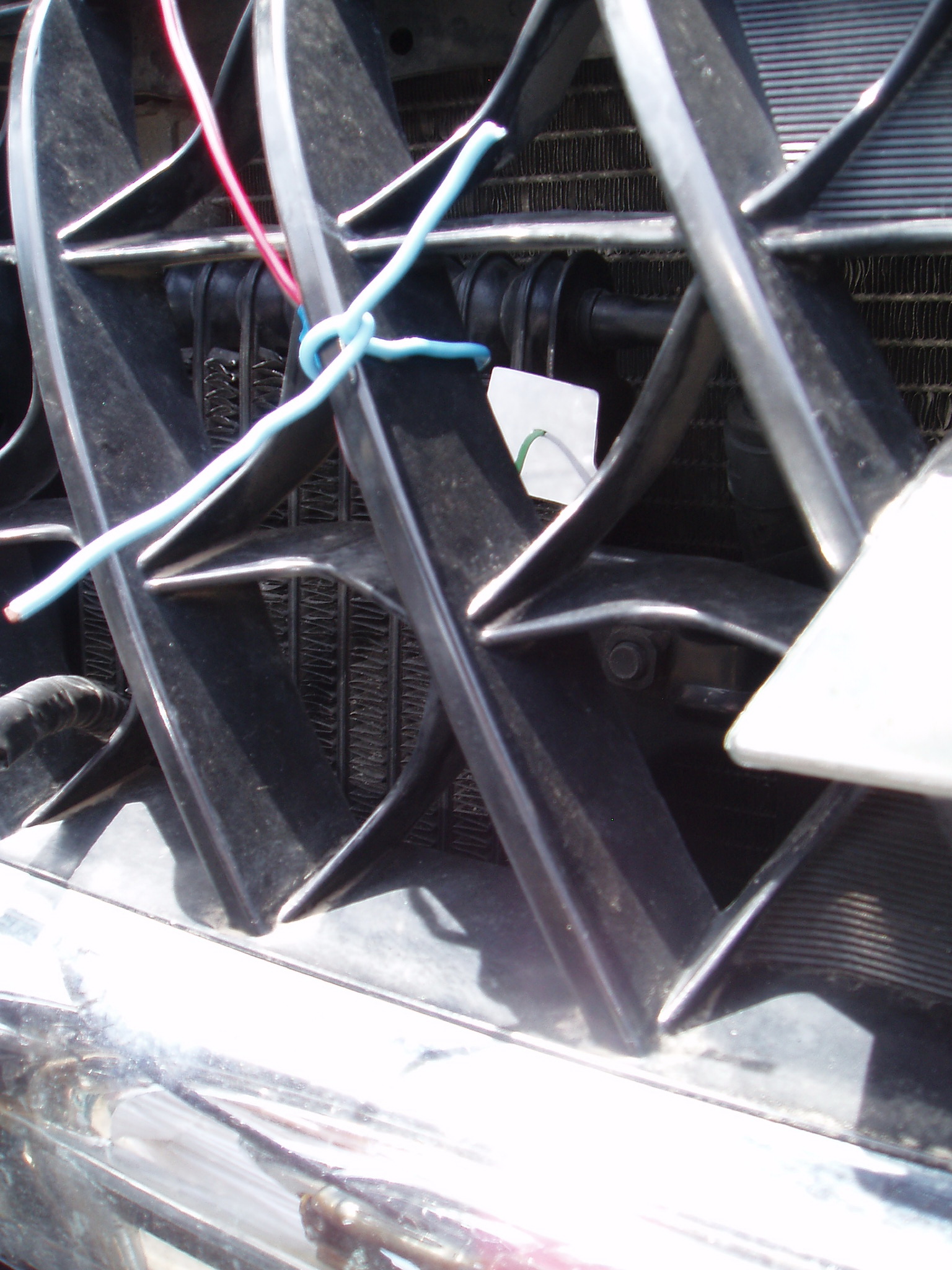

Сегодня провожу эксперимент по замеру температуры АТФа. Учитывая, что поставил доп. радиатор есть куда вставить термометр. Короче мерею АТФ на входе в доп. радиатор путем вставки между пластинами термоспая от мультиметра и укрытием этого спая от набегающего потока воздуха, что бы исключить его несанкционированное охлаждение. Сразу оговорюсь - мультик проверен по поверенному, внесенному в реестр средств измерений. Благо в конторе такие есть, а такие простые покупаю работягам, что б не жалко когда теряют. Уже проездил пол дня. На улице самая тестовая погода - ЖАРА трындец. Есть уже кое какие интересные результаты, но все вечером. С фото. Как положено!

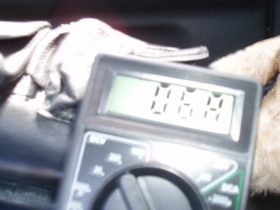

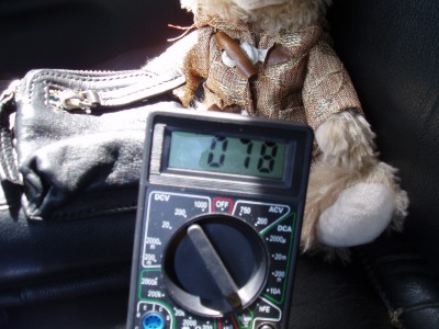

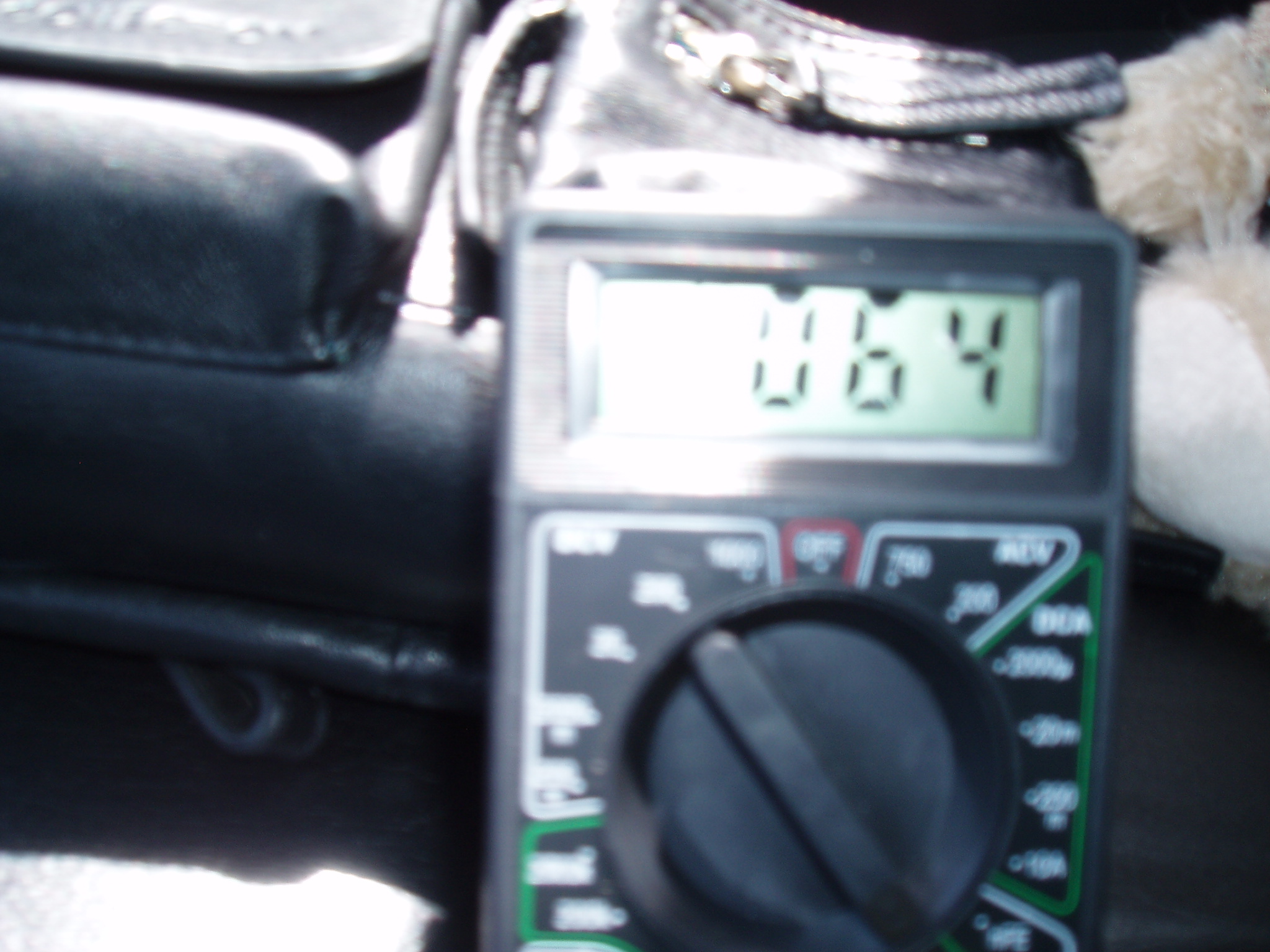

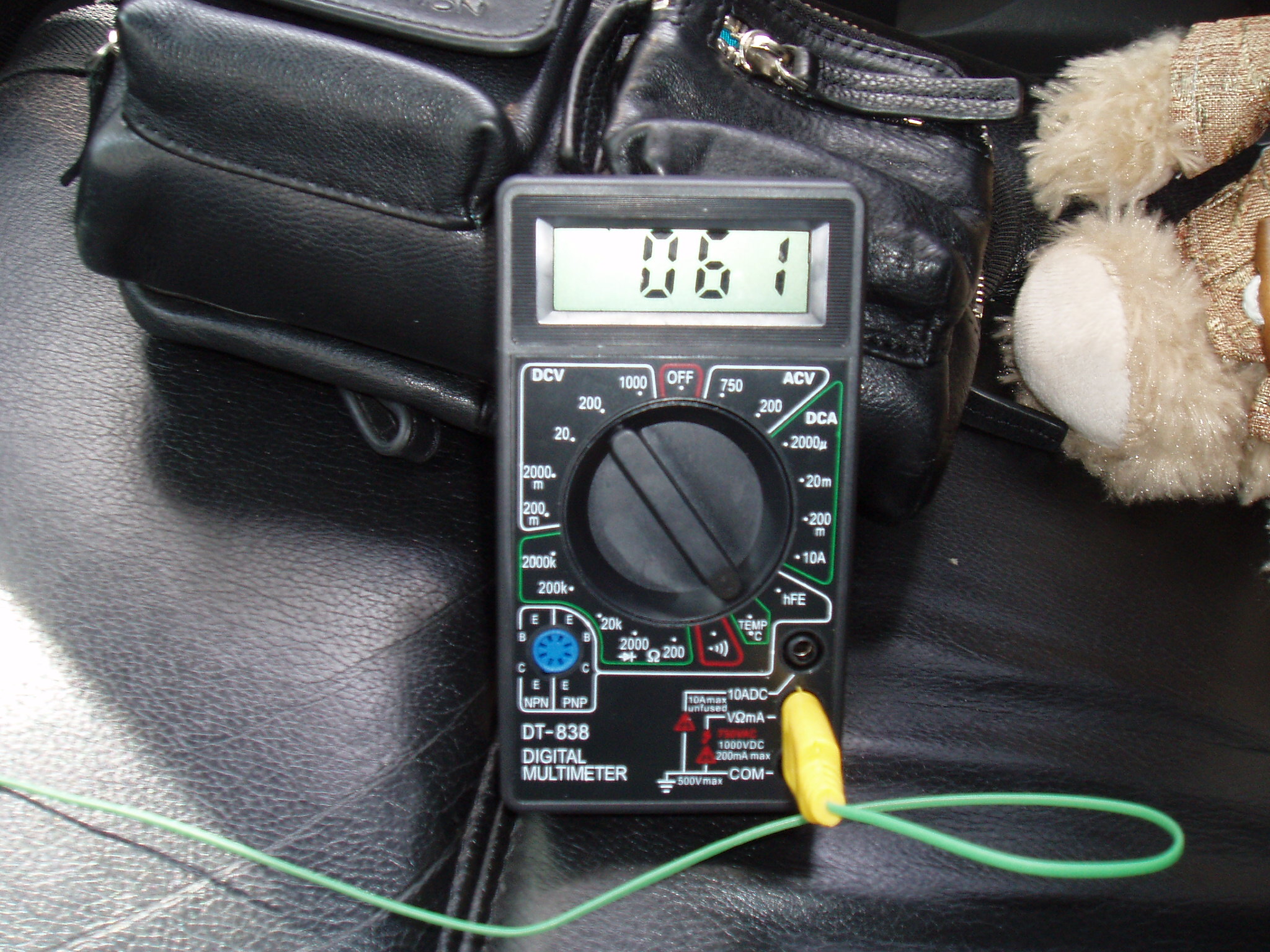

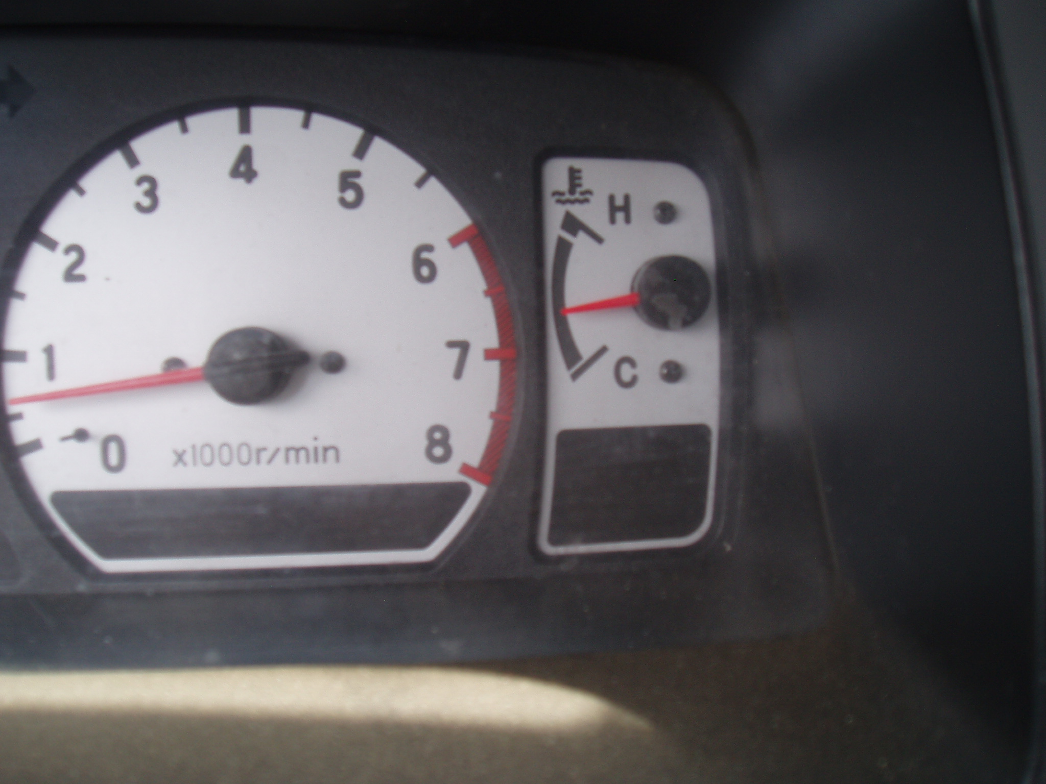

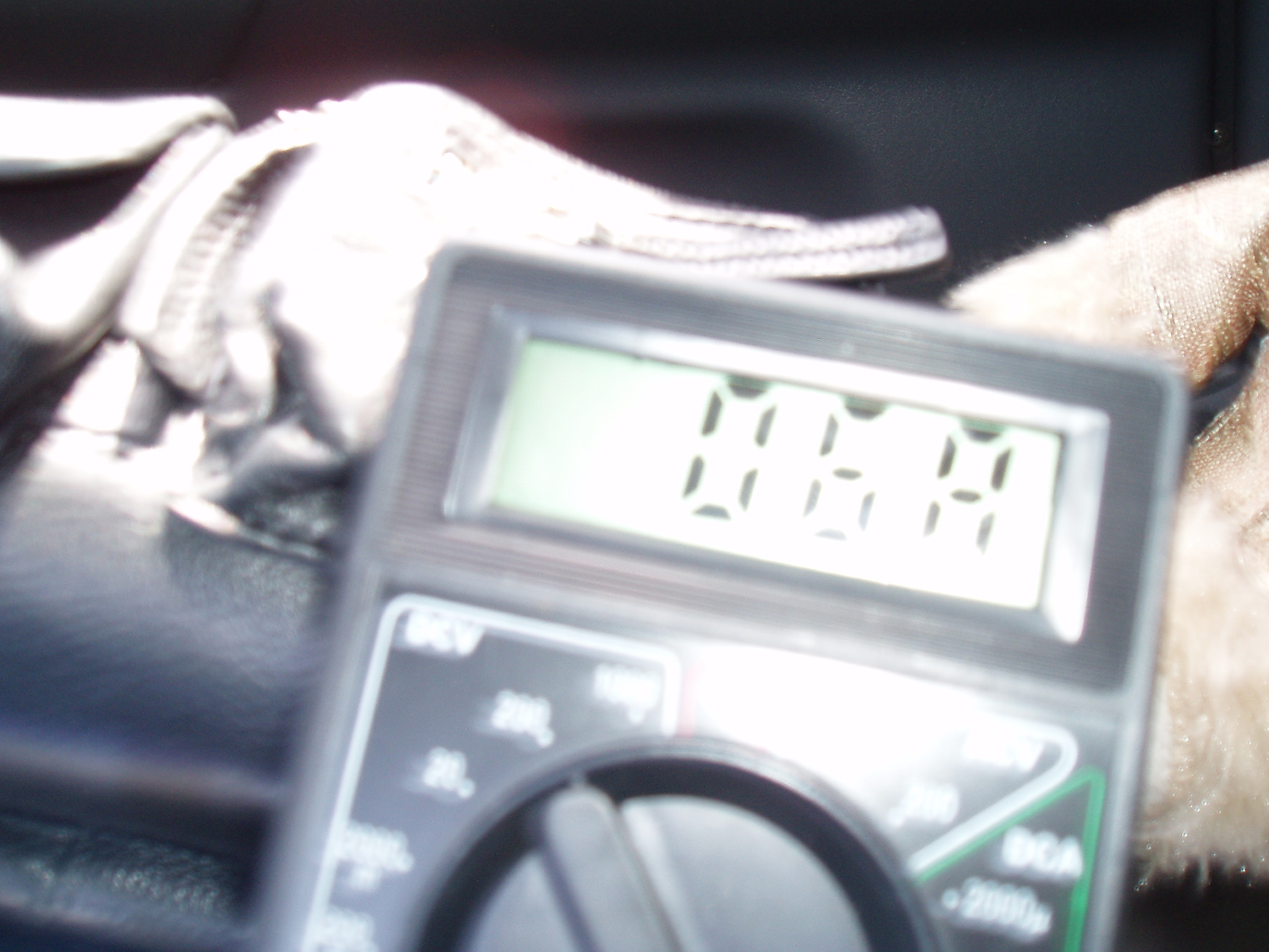

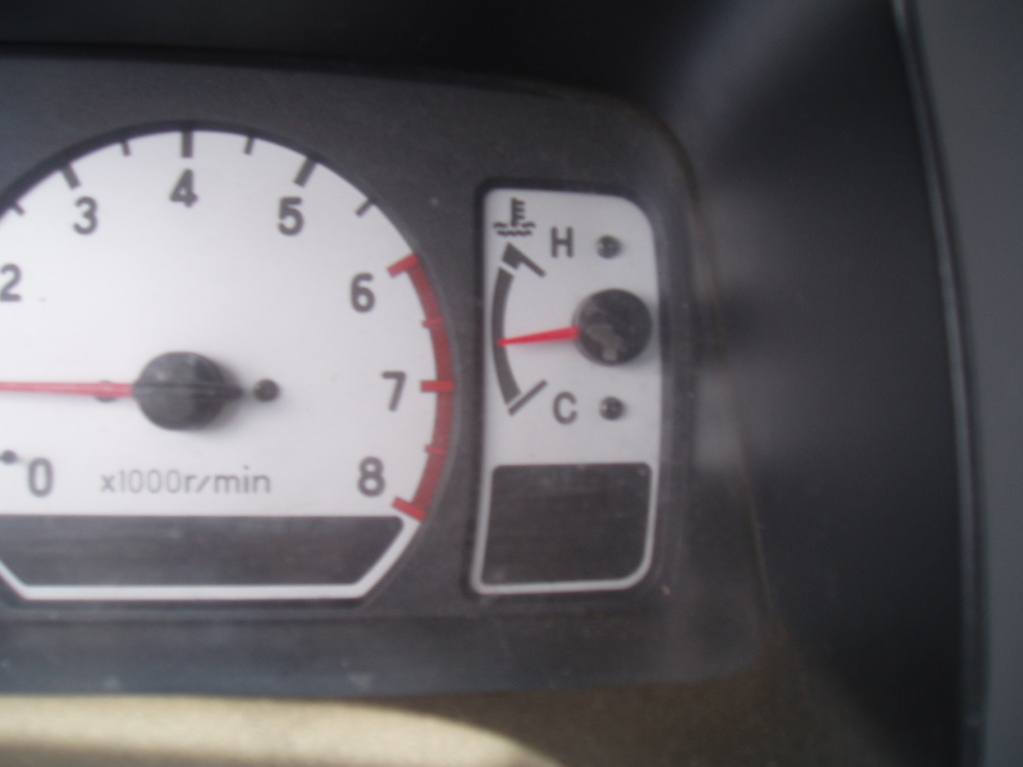

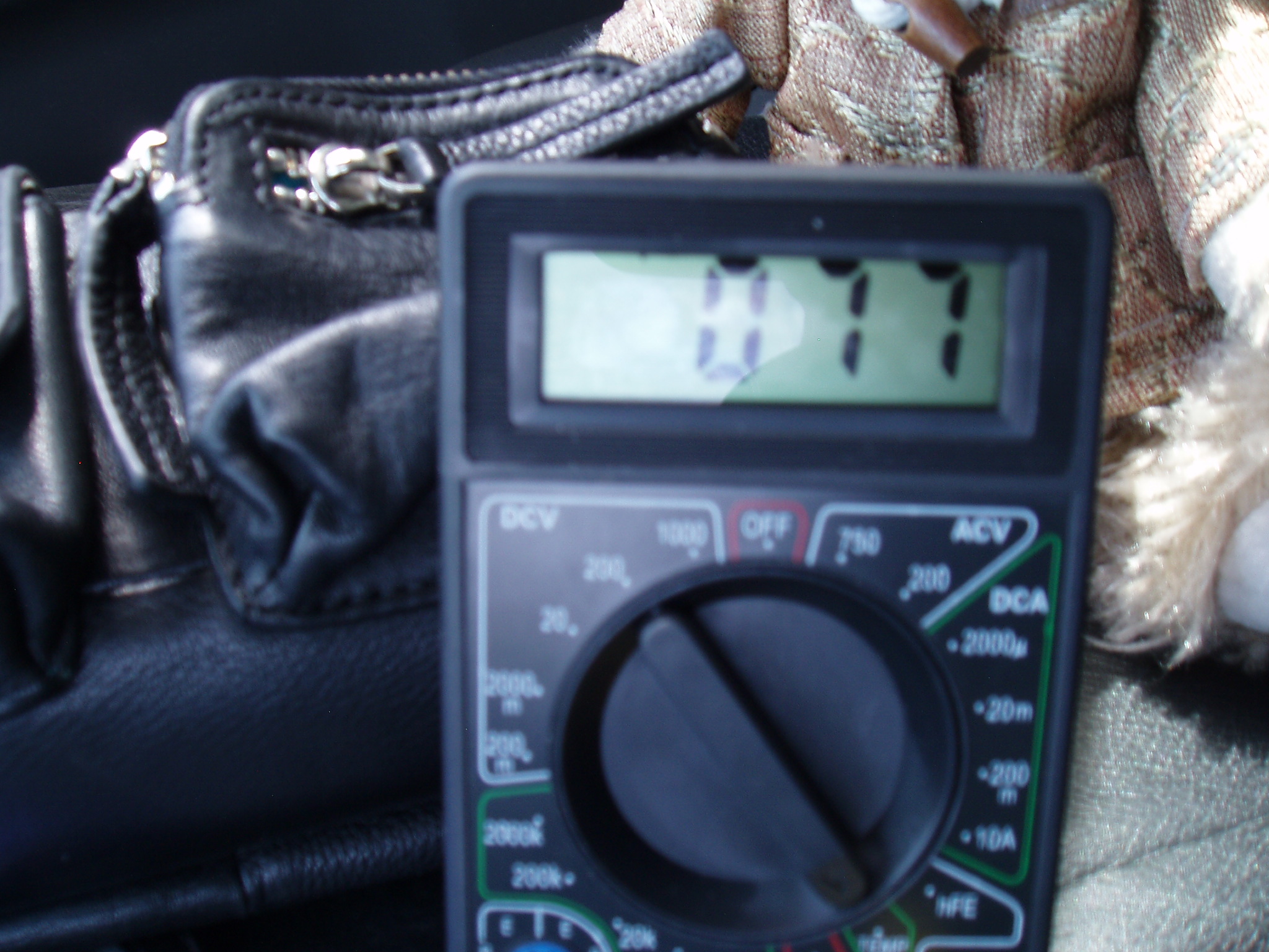

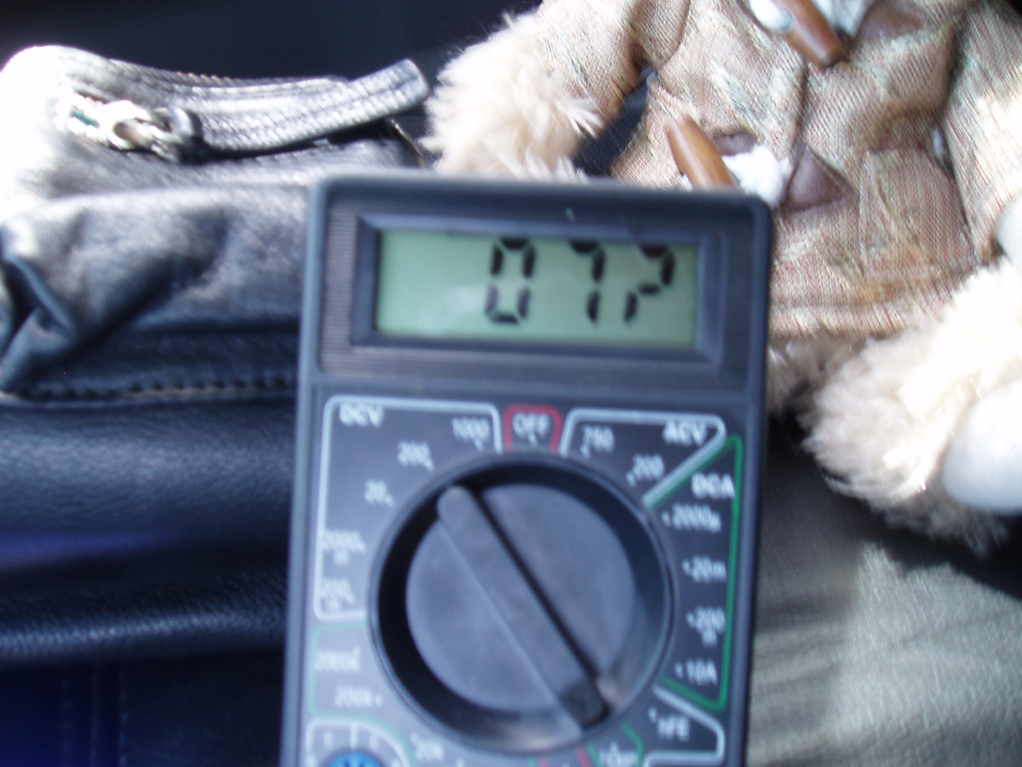

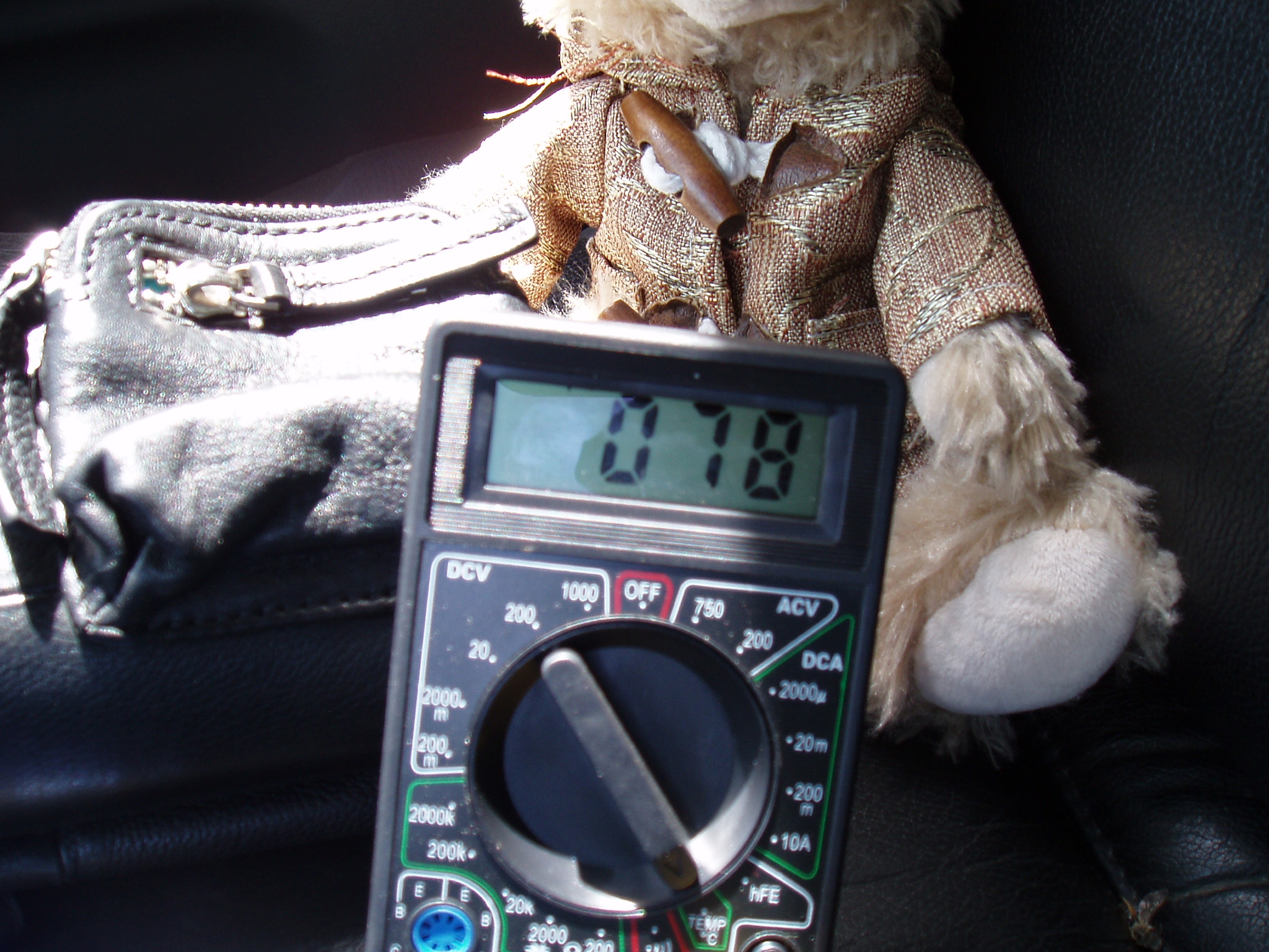

Короче вот такой небольшой отчетик:
Выводы можно сделать такие: температура держиться на уровне 70 +\- 10 градусов. Так в конце подьема она почти 80, потом при движении по прямой 500-600 м. падает до 68-69. На светофоре опять прыгает до 75 и так далее. Таким образом (учитывая, что измерялась всё таки температура самого радиатора. Т.е. температура АТФ наверняка градусов на 3-5 побольше) можно констатировать, что нормальная температура АТФ на уровне 70-80 градусов достигается все таки в наших южных широтах исключительно с доп. радиатором АКПП.
Конструкция (температура в офисе)
Конструкция (крепление на радиаторе)
Температура радиатора на непрогретой машине (под капотом машины утром в тенечке)
Температура после небольшого прогрева
Температура после 30 мин движения
температура поле непродолжительной поездки
температура в середине продолжительного подьема
температура движка в середине продолжительного подьема
Температура в конце продолжительного подьема

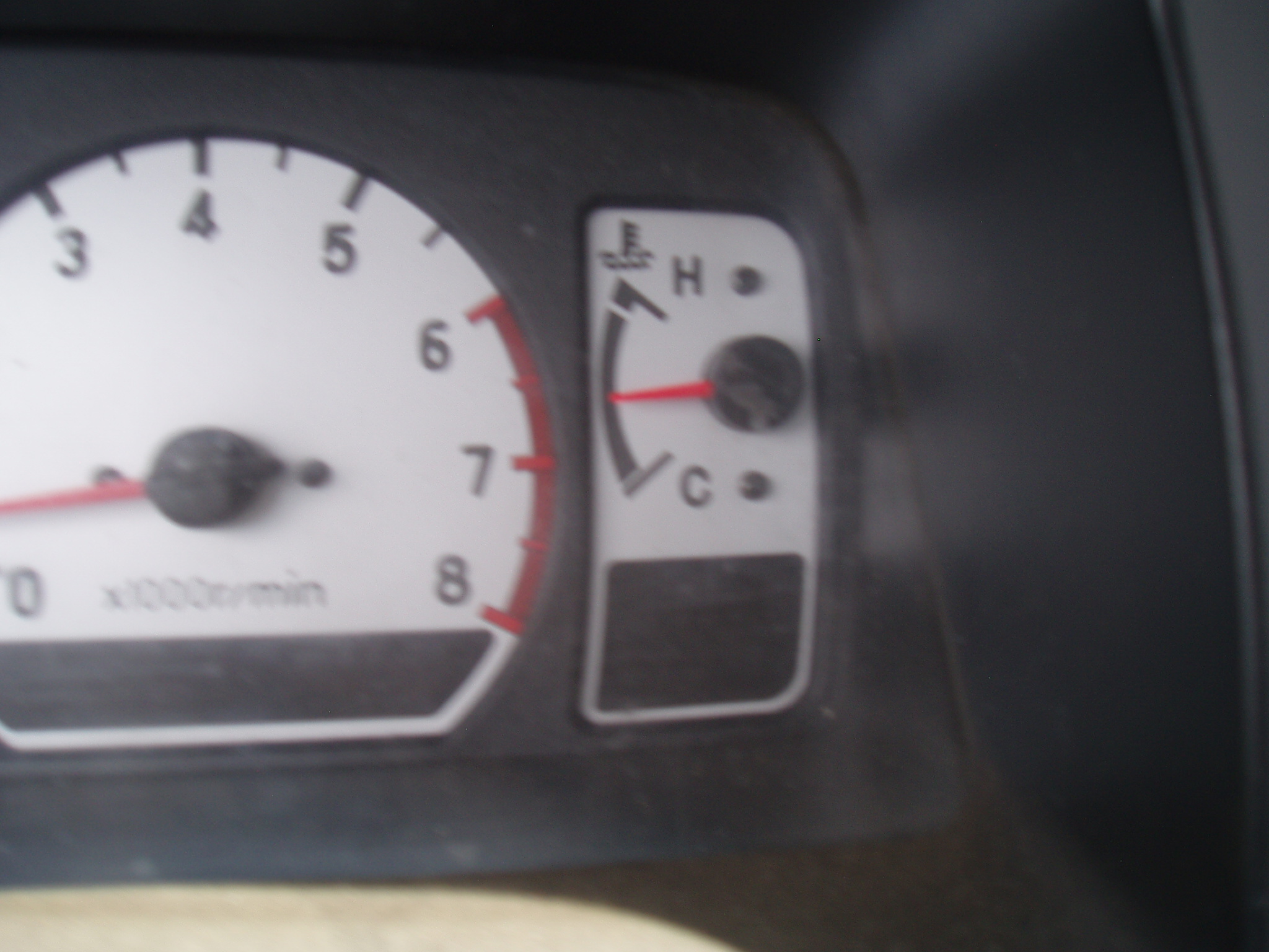

4-я фотка ввела меня в ступор, у меня так показывает когда температура двигателя 60-65 градусов..... хм..
фотка 2. это обычное положение начинается от 75гр движки и до 95.
Выше у Вас не поднимается?

GriFon писал(а):4-я фотка ввела меня в ступор, у меня так показывает когда температура двигателя 60-65 градусов..... хм..
К сожалению не могу сказать сколько в градусах, но движок прогрет. ХХ 750 оборотв. Покака нормально не прогревается ведь 1000 и больше...

а вообще 4я и 6я фотки это мое обычное положение в 95% случаев
