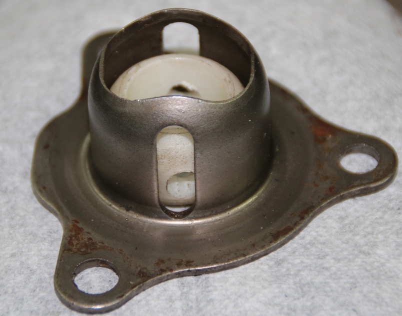

Re: Про раздатку
Итак, робкая попытка реанимации этой финтифлюшки:
на фотке, с внутренней стороны видно фаску! а с другой нет:
Итог:
Материал: вроде пластик, но мягкий. Может из фторопласта сваять?
По баааальшому секрету поделились - пробка из-под шампанского!!! На время, говорят хватает!
Как то так!
Как то так!
Re: Про раздатку
дождались. Вот что получилось по ранее прикладываемым чертежам. На выходных постараюсь найти время и возможность установить.bolhojj писал(а):мы не одни с этим горем. ребят помогите пожалуйста кто чем может хотябы фотками этой полусферы токарю пригодиться

Re: Про раздатку
та не! 200 рублей за 4 штуки.. 2 из фторопласта (белого цвета), и 2 из капролона (темного).bolhojj писал(а):спасибо. сколько отдал за них денег
ну и вот, собсна, результат: На фоне - мой верный друг грязного цвета ("Чистый джып - позор хозяиму" нар.поговорка) Тиски- великая штука! Я эту шпильку и вытаскивал и впихивал с помощью тисков и какой-то матери! Собственно - "вывих" Сборка: Вуаля! Как говорят выпивающие (иногда) товарищи - делов на пару пива!!!
