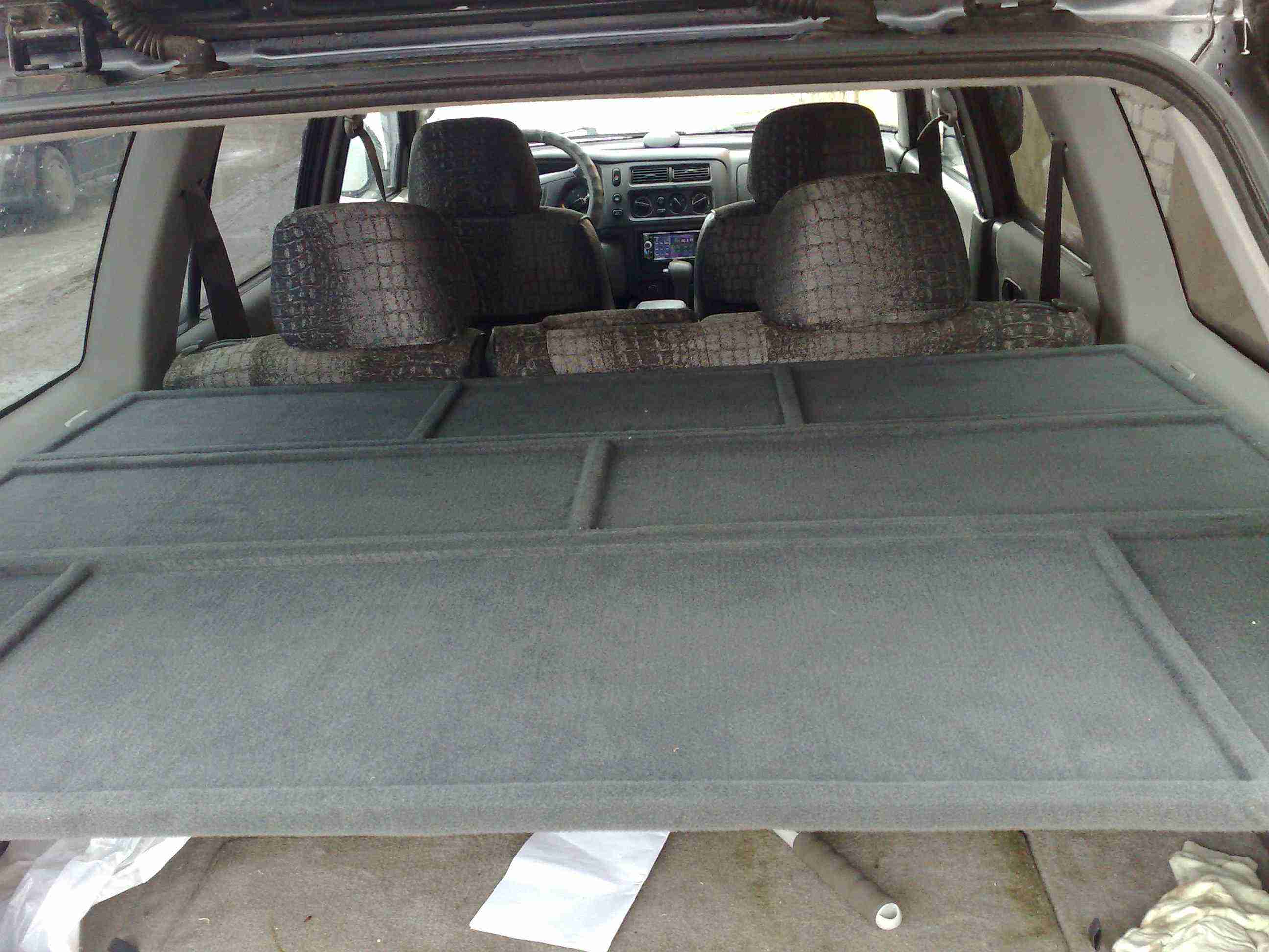

Снизу частей полки липучка она при складывании склеивается с ворсом ковролина и удерживает части.
ALEX.SH. писал(а):Получается, что все три части не крепятся жестко друг к другу и могут быть убраны и по частям...?
Да.

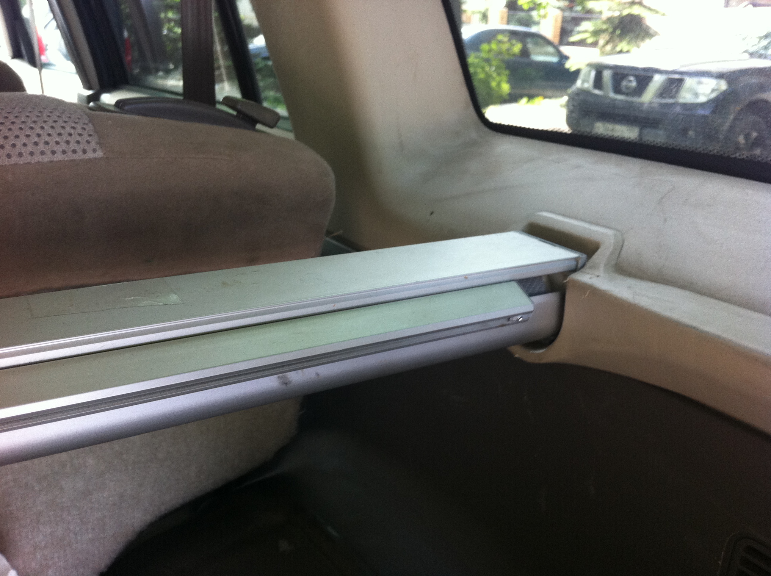

vadym писал(а):Если место зацепления нормальное (без видимых дефектов), то надо пружину подкрутить.
Ээммм.... Простите, какую пружину? :oops:

Slim писал(а):Ээммм.... Простите, какую пружину?
Которая шторку скручивает. :)

DokYV
можеш схематично нарисовать куды твот это ты сделал?
Изготовил соединительные штивты из гвоздей на 80мм.Сверлом 3мм просверлил отверстия в рёбрах частей полки.Собрал части вместе
да и места проклейки липучки тож интересны :)
P.S. И как она на кочках ? не играет ? пластмассу не корябает побокам ?

Даже намека нет на то что вы спрашиваете...

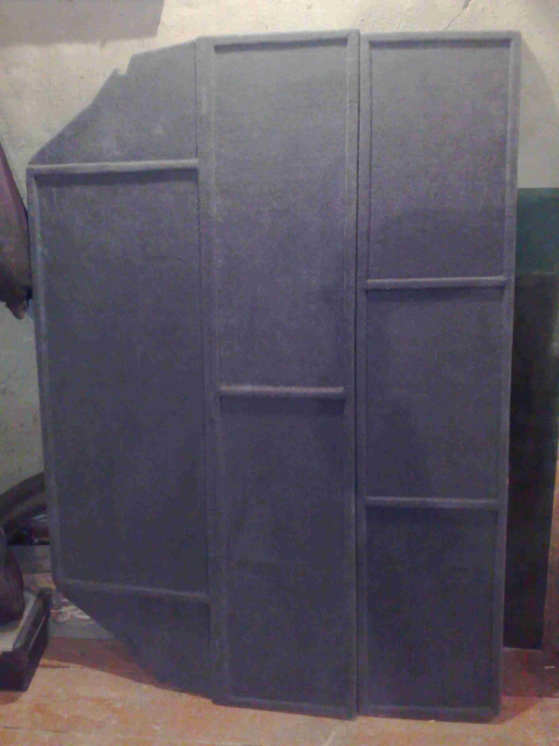

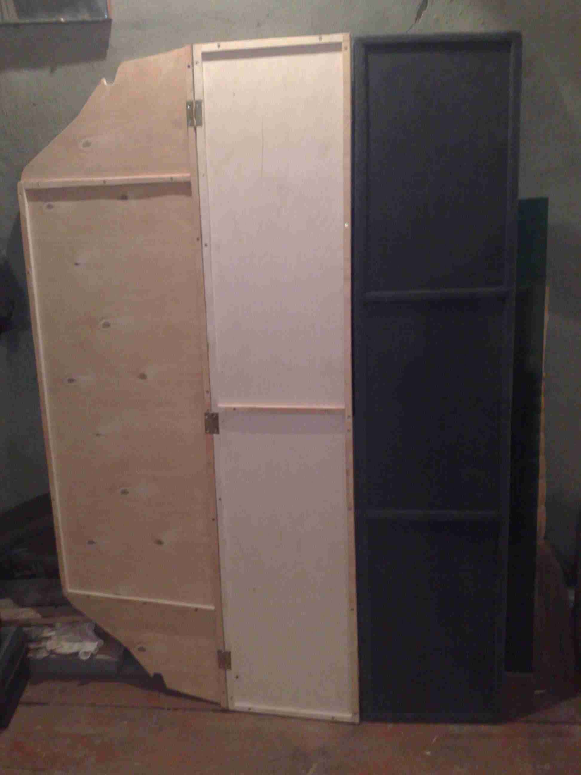

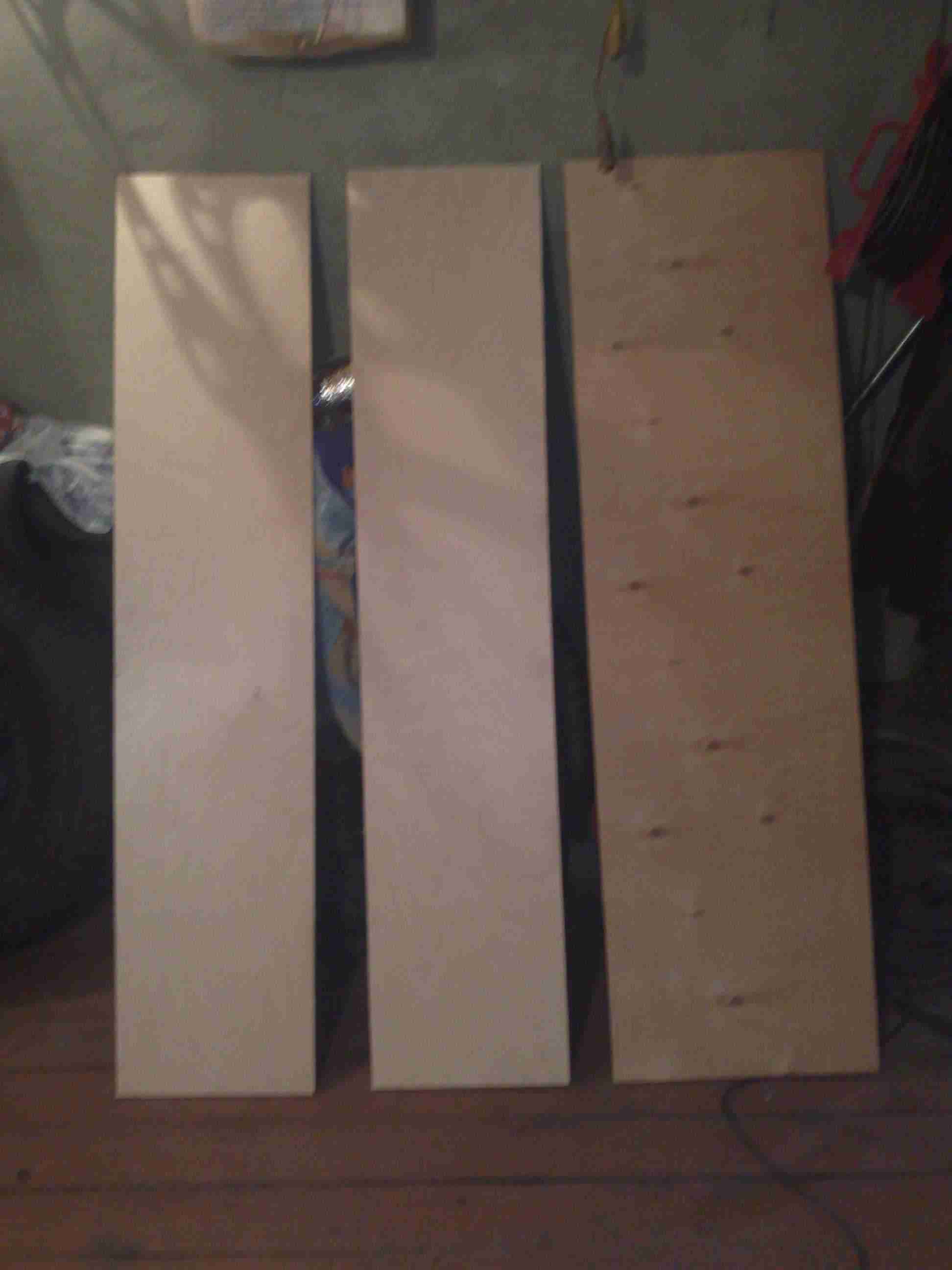

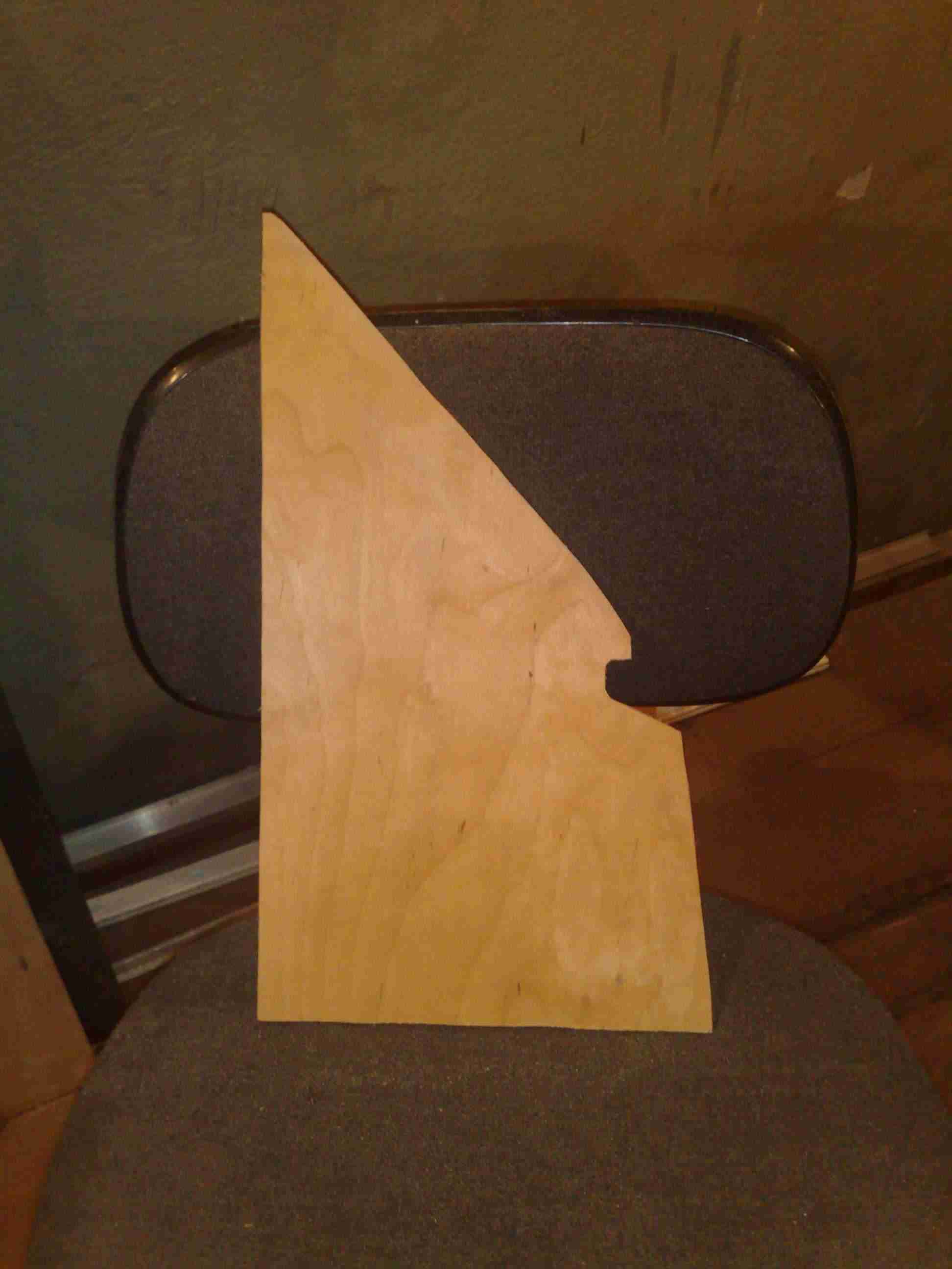

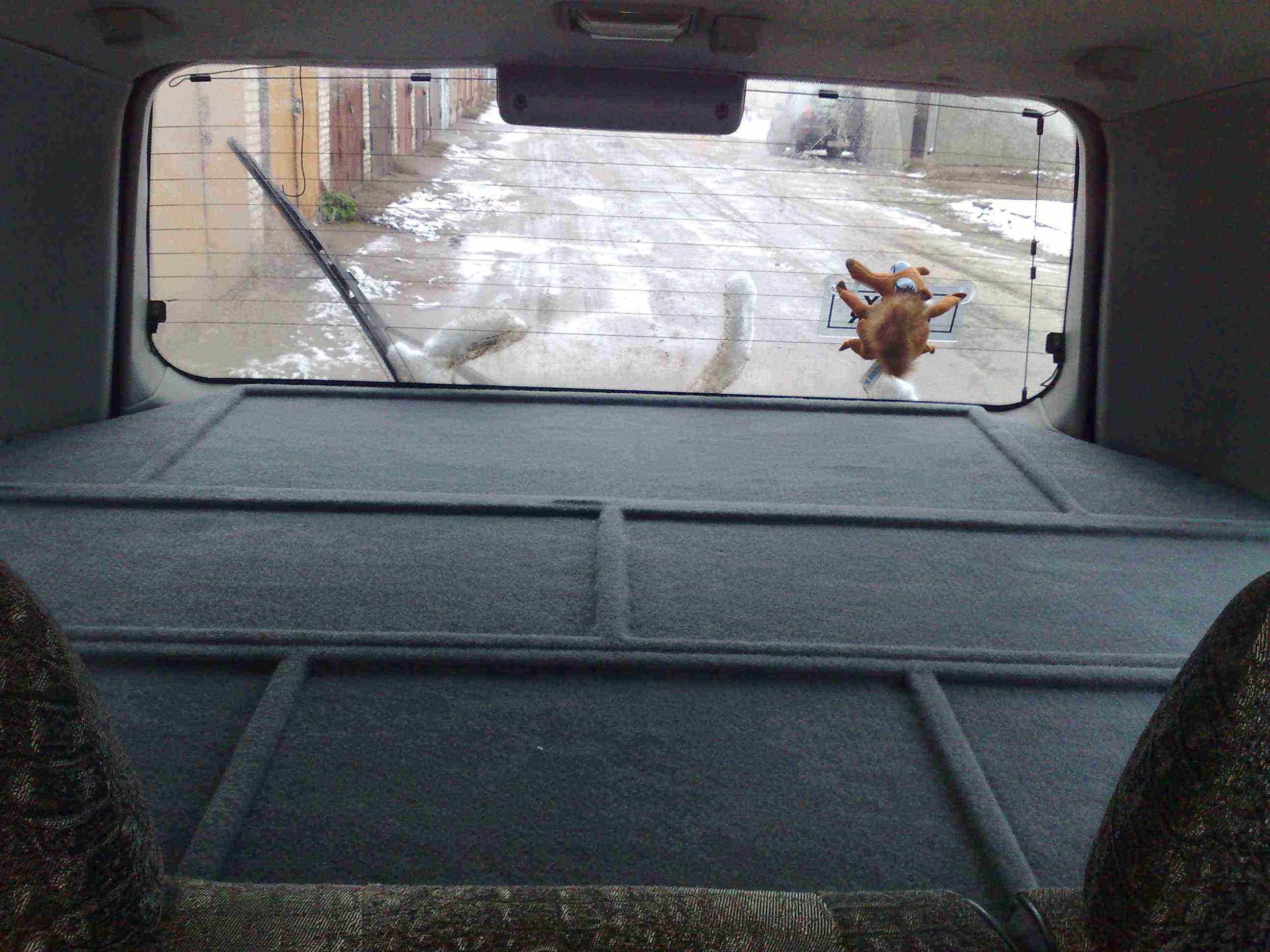

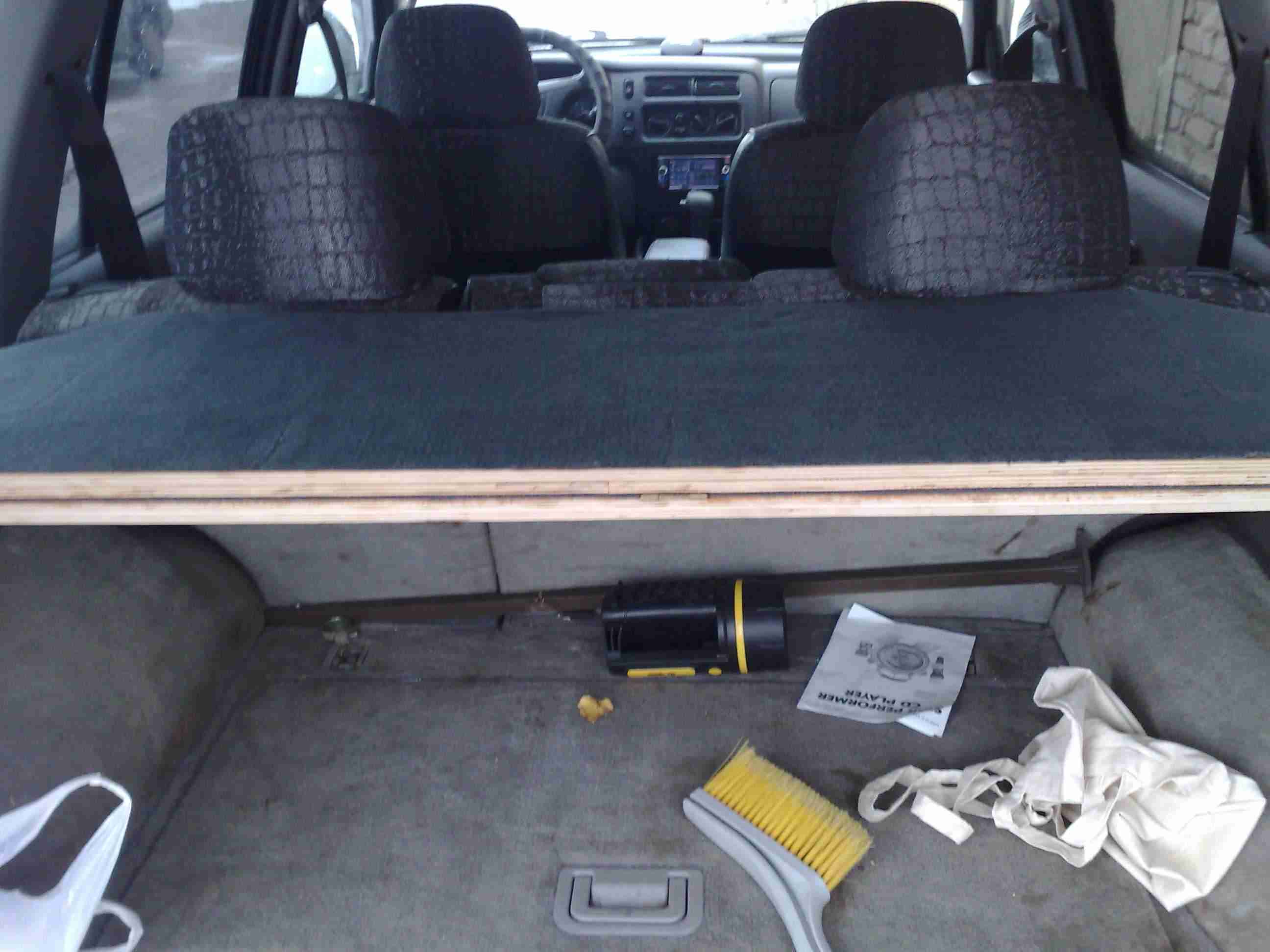

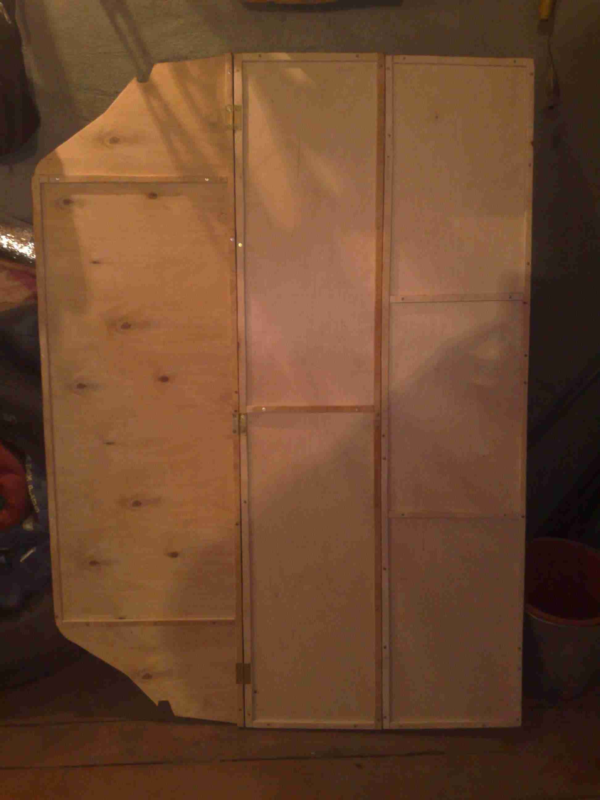

Всем Добрый вечер. Я тоже хочу показать какую полку сколхозил. На все ушло: практически лист фанеры 8мм, два полотна к лобзику, 1,2 метра карпета, три петли, штук 40 саморезов 3х16, баллон клея, и день на работу. Цена вопроса около 800р.
заготовки
заготовки
вырезал и подогнал угловой шаблон
вырезанные подогнанные и собранные заготовки
начало обтяжки
начало обтяжки
так выглядит обтянутая
а это уже на месте (вид сзади)
в сложенном виде
в сложенном виде
вид спереди
вид спереди

900mz писал(а):Всем Добрый вечер. Я тоже хочу показать какую полку сколхозил. На все ушло: практически лист фанеры 8мм, два полотна к лобзику, 1,2 метра карпета, три петли, штук 40 саморезов 3х16, баллон клея, и день на работу. Цена вопроса около 800р.
Вот просто ЗАЧЕТ !!! :-({|= :D
Здорово получилось!!! Не гремит при движении по кочкам?

По моему даже тише стало, в салоне не слышно "грохота" разного нужного хлама в багажнике и ящиках

Slim писал(а):DENissimo
Пружинку не нашла. Шторка ведет себя так же. Забила. Езжу так... :)
Slim, если еще актуально, могу написать как подкрутить пружинку. :)

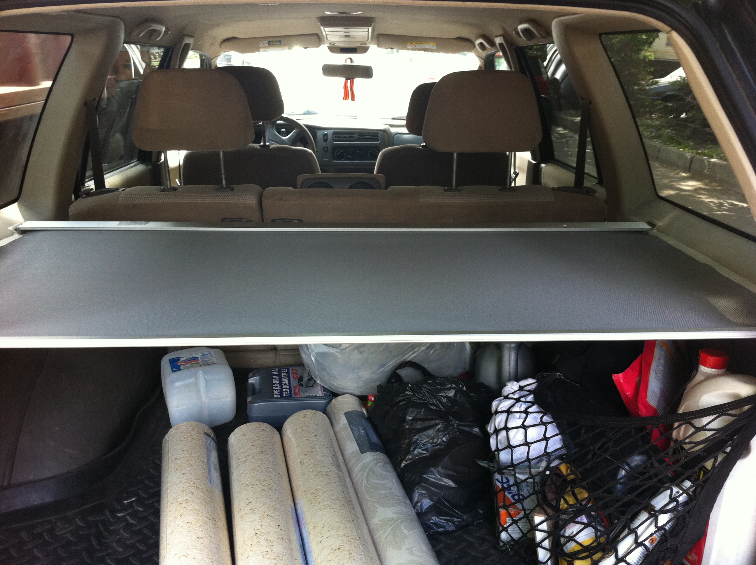

Я купил (под заказ по размеру) рулонную штору (ткань выбрал по-крепче, чтото вроде износостойкой). Короб идеально вошел в штатные места. Обошлось всё около 2500 рубликов. Сама сматывается, всё как надо. :D Слегка постукивала крышка короба - временно прихватил скотчем. На кочках полка не вылетает - стоит как влитая. Вынимается и вставляется с небольшим усилием (боковые заглушки короба из пластика). Вообщем - доволен.
