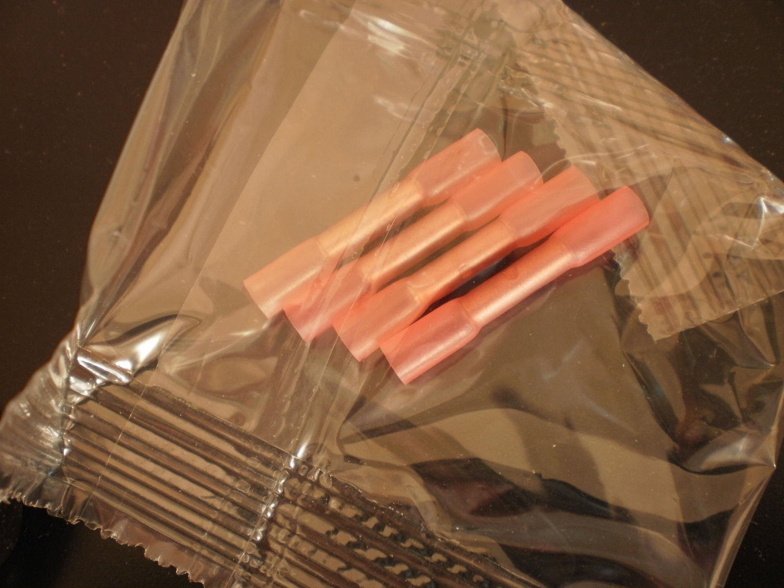

Изолентой...Maksus писал(а):а резистор и конденсатор которые припаяли, как изолировали???

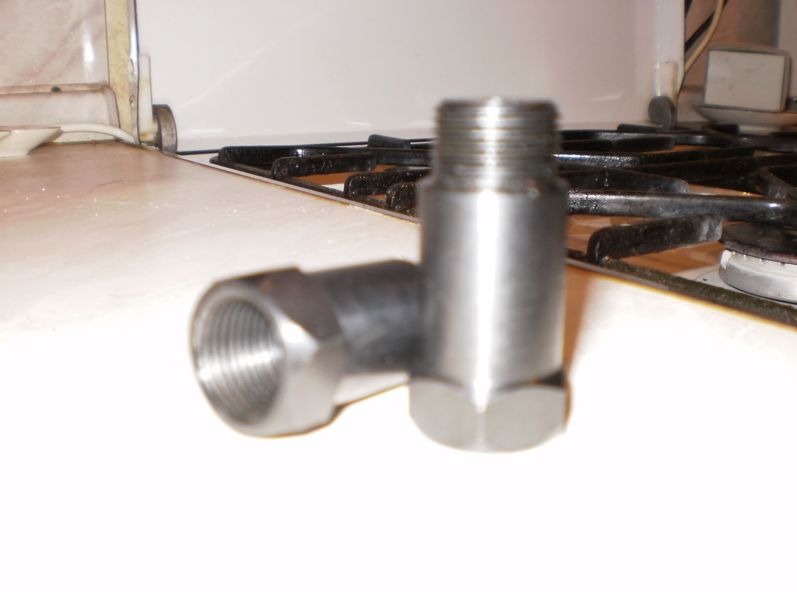

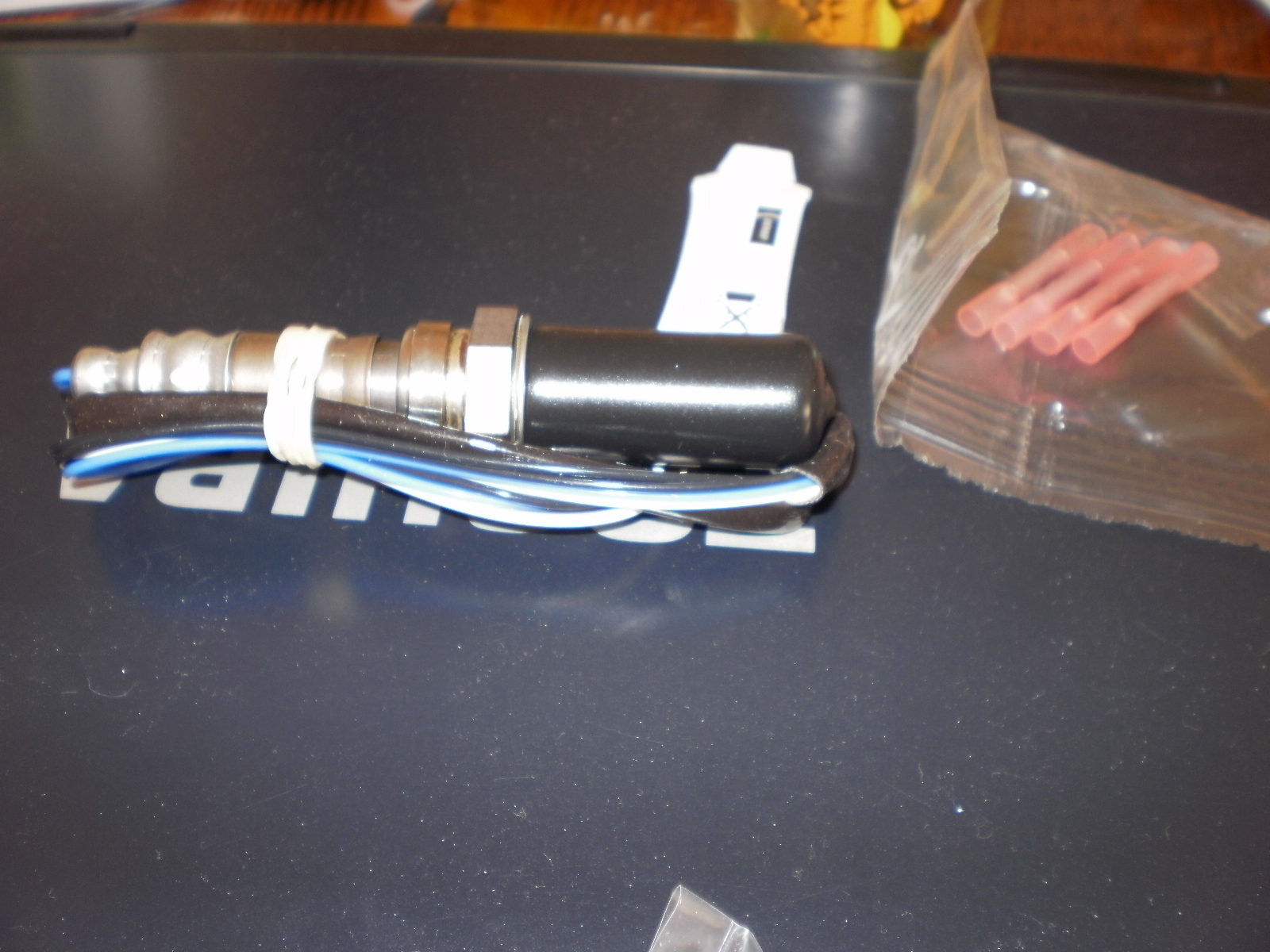

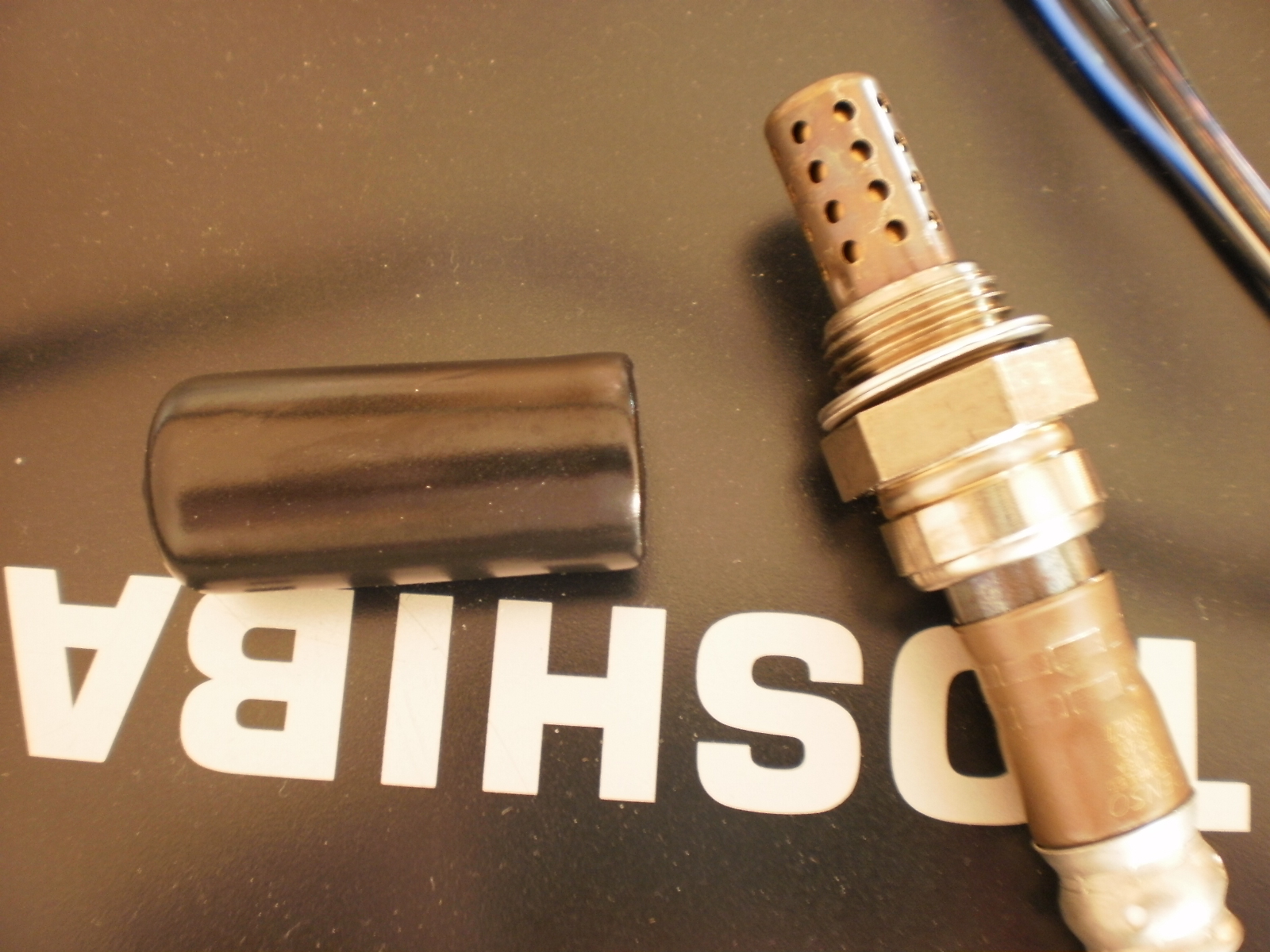

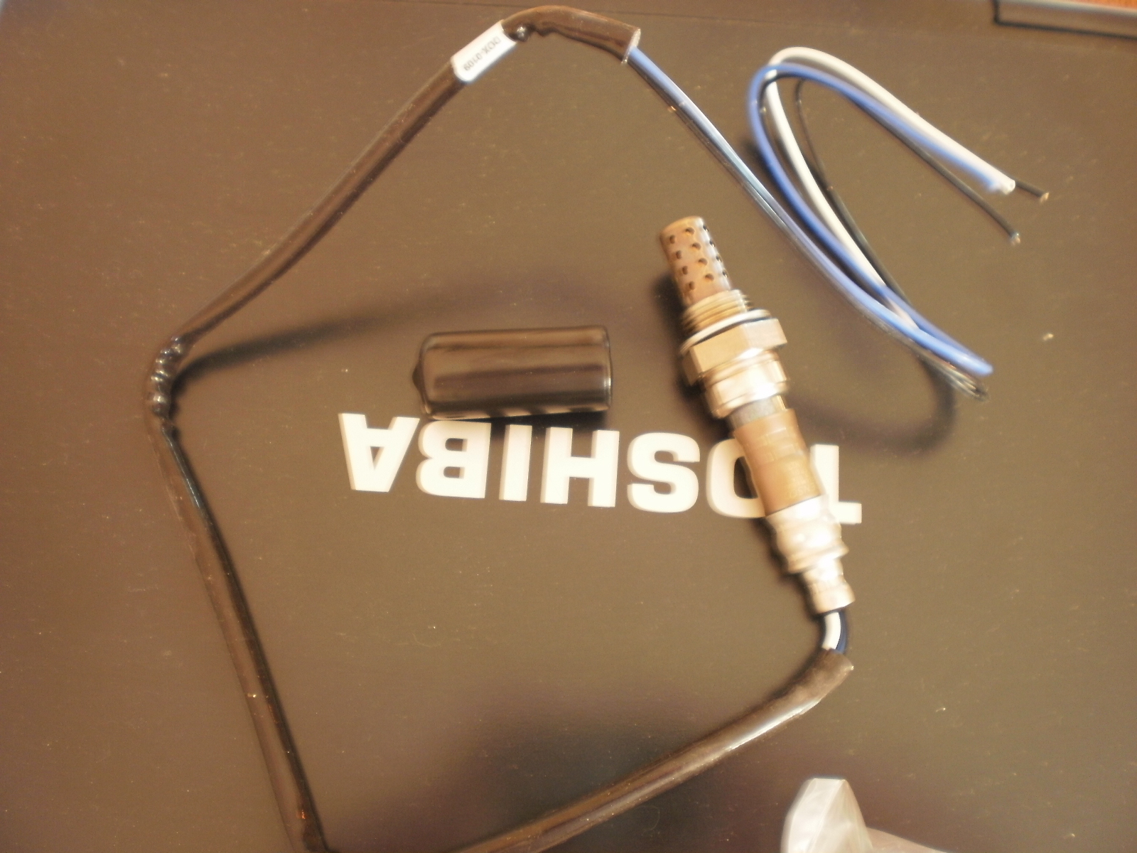

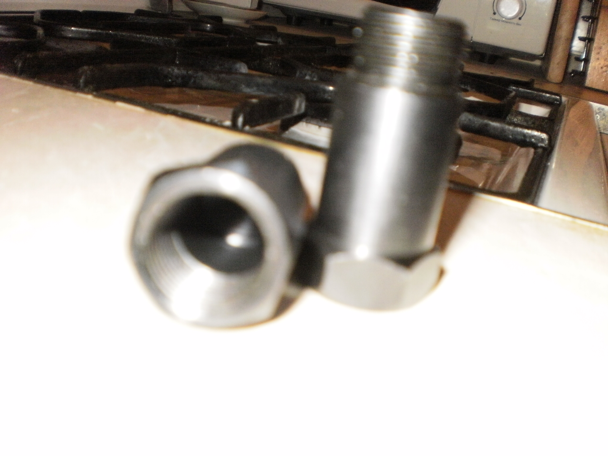

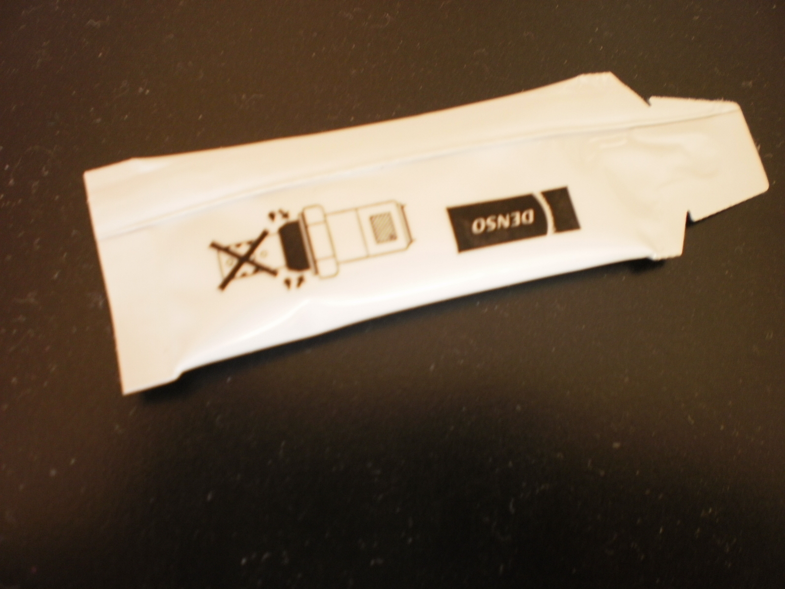

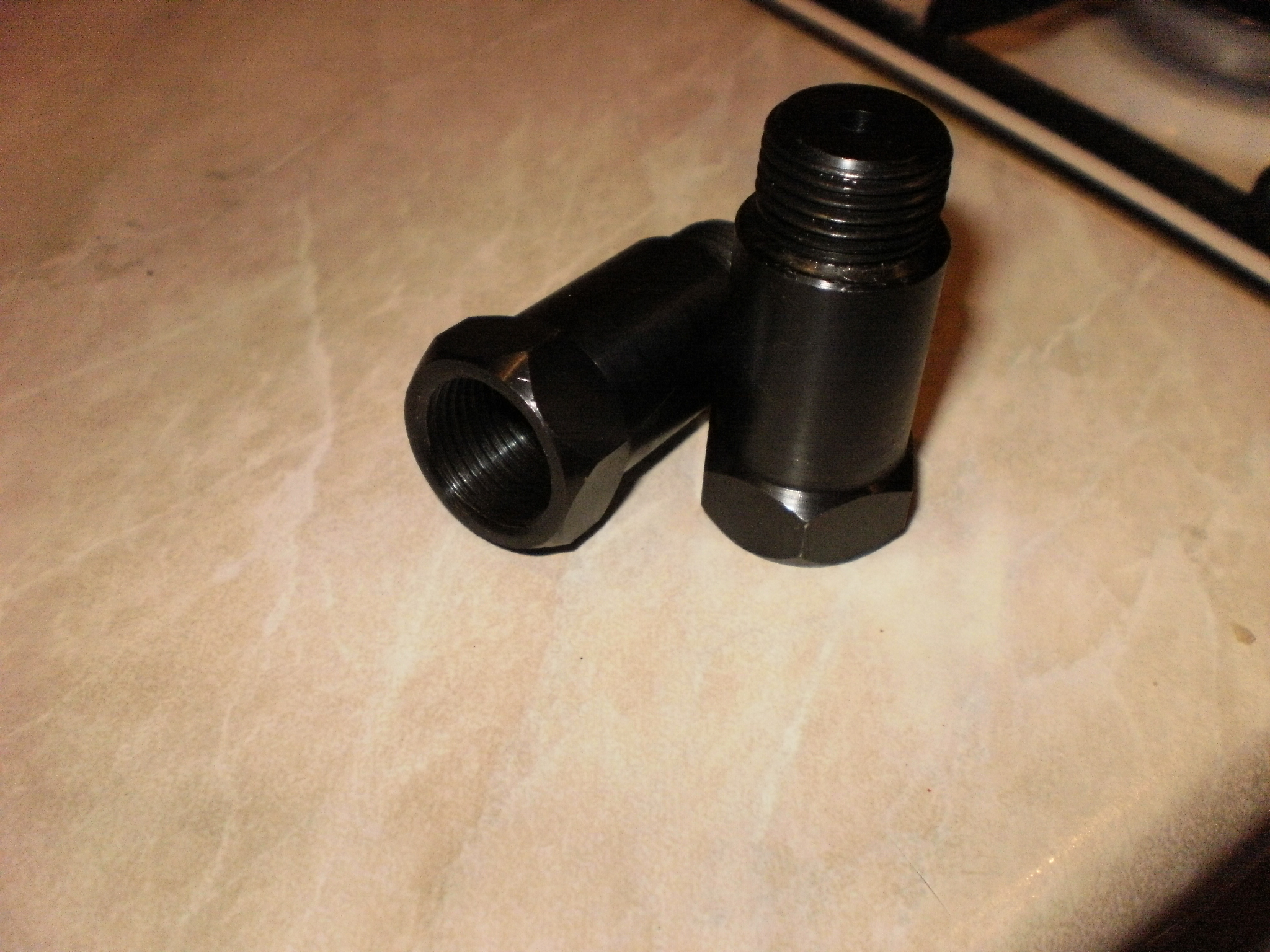

Вот и я выбил катализаторы заменил задние кислородные датчики и поставил Обманки-проставки.
датчики выбрал Denso Dox-0109 по цене в экзисте 1463р Фото прилагаются
Самая засада это выкрутить старые лямбды там ппц как мало места помогла газовая горелка нагрели обе только тогда смогли их открутить. Звук не изменился может чуть сильнее рычит на высоких оборотах.
