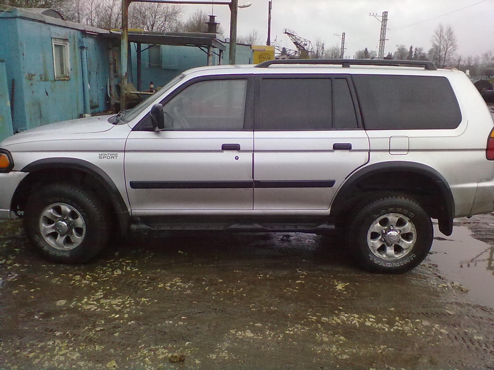

Вот поставил суплексы+токико.Зад был 85см,стал 92см.Перед был 84см,стал 87см.Торсионы пока не крутил.Жопа поднялась,но мне так даже нравится.Шрусы преднего моста стали ровно,а были ниже дифференциала,так что торсионы подождут чуток.По ощущениям как будто коня подменили,валкость пропала,жесткость именно то что надо короче я не разочарован,а просто сцу от радости.Вот что получилось.Правда колеса стали как ролики(235/75/15) но это другая тема.Отдельное спасибо КватрОвому за идею!

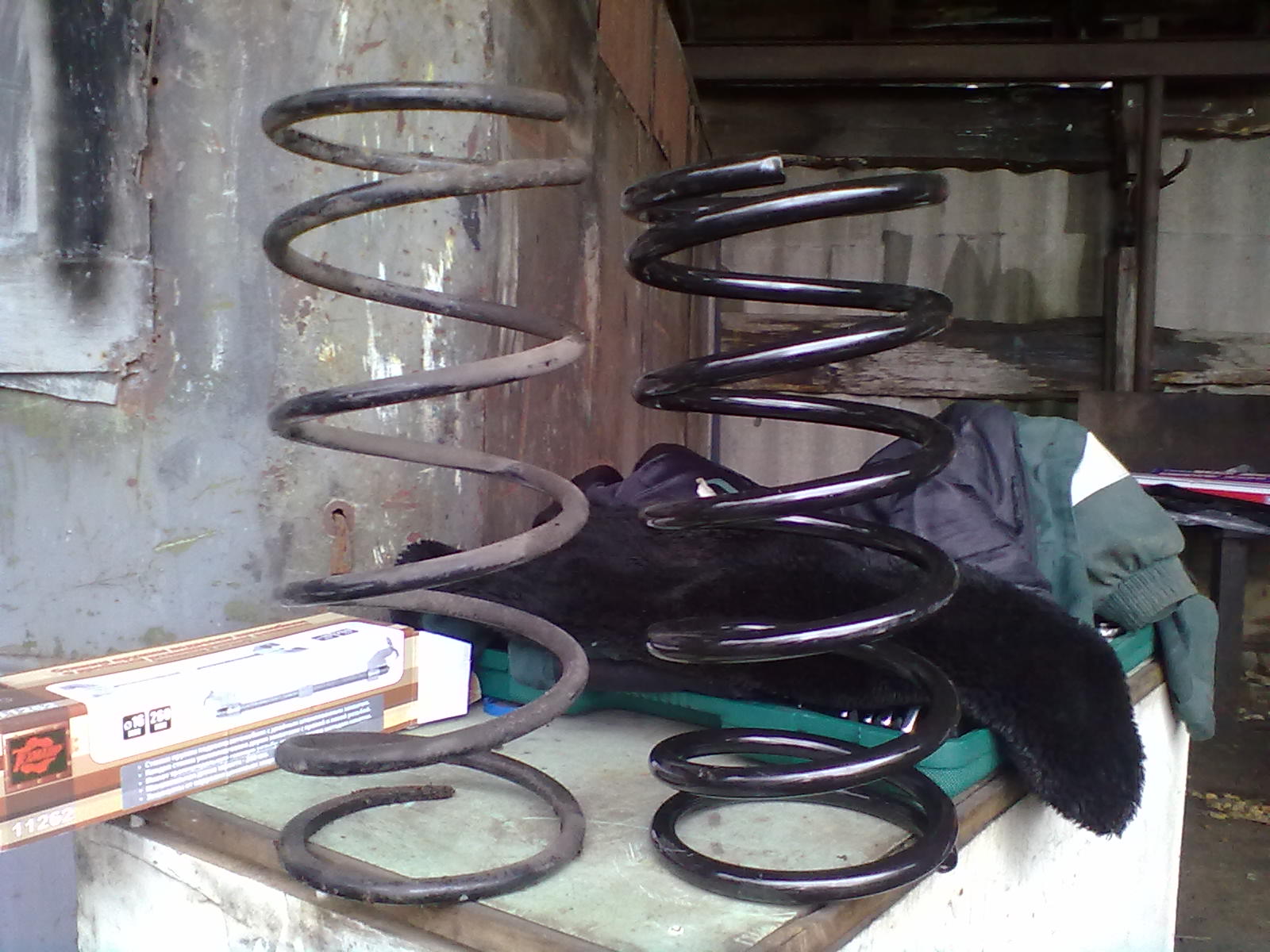

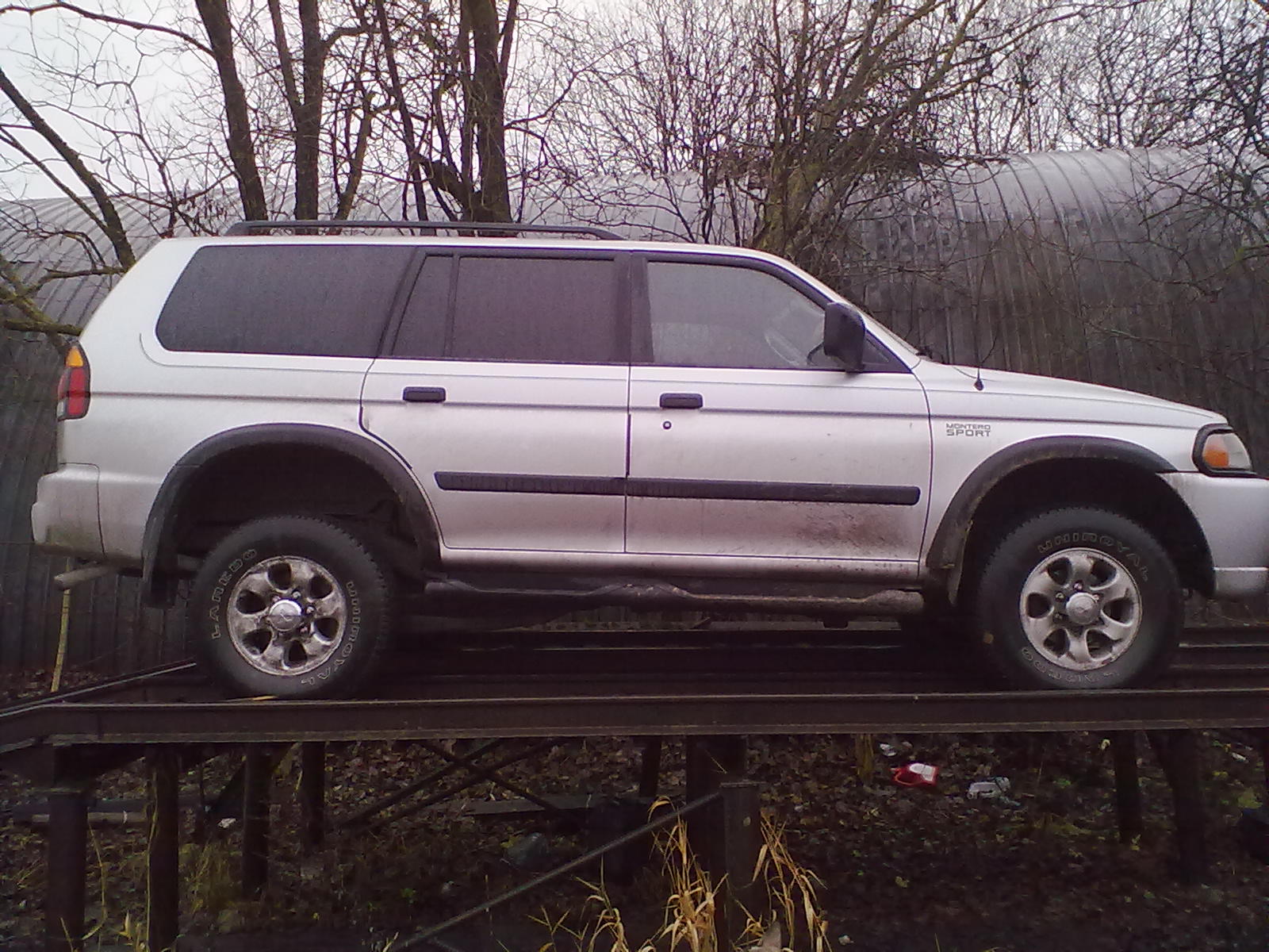

Ну вот и я решил проблему ( хотя проблемы-то и небыло - пробои не беспокоили)
Купил б/у от П2 коротыша
Короче было: штатная МПС пружина 405мм -13,6 мм - 5 витков
Высота по задней арке 93,5, по передней 91, по середине порога 46
Стало : 415мм - 14,7 мм - 6 витков
Высота по задней арке 96мм, по передней 92, по середине порога 48.5мм
Пружины по характеристикам между СУПЛЕКС 20087 и 20088.(14,5 -422 и 15 -410)
Низ пружины круглый, верх - сточенный ( все как у стандарта)
Поведение на дороге не изменилось ( пока ездил без нагрузки)
Плавность хода и комфорт - сохранились))) что и требовалось, но грузоподъемность и эноргоемкость подвески возросла, и геометрическая проходимость немного улучшилась.
Теперь перед 92см, зад 96см ( с пустым багажником) - когда верну туда тросы, саб компрессор и еще кучу барахла думаю просядет на 1см и будет вообще разница идеальная ( 3 см)
ТОРСИОНЫ НИРАЗУ НЕ РЕГУЛИРОВАЛ!!! пробег после установки лебедки уже 10000км ( общий 40т км) сход развал в норме ( а/м не тянет -не ведет и резину не жрет) Перед-зад даже с усиленными пружинами смотрится гармонично ( ну некуда перед поднимать... тогда зад просиженным будет казаться)
Пока доволен полностью.
Что хотел - то и получил.
пока на штатной подвеске 91 на 93,5см - визуально практически одинаково(разница 2,5 см)
- сейчас 92-96 ( 4см - смотрится лучше)
