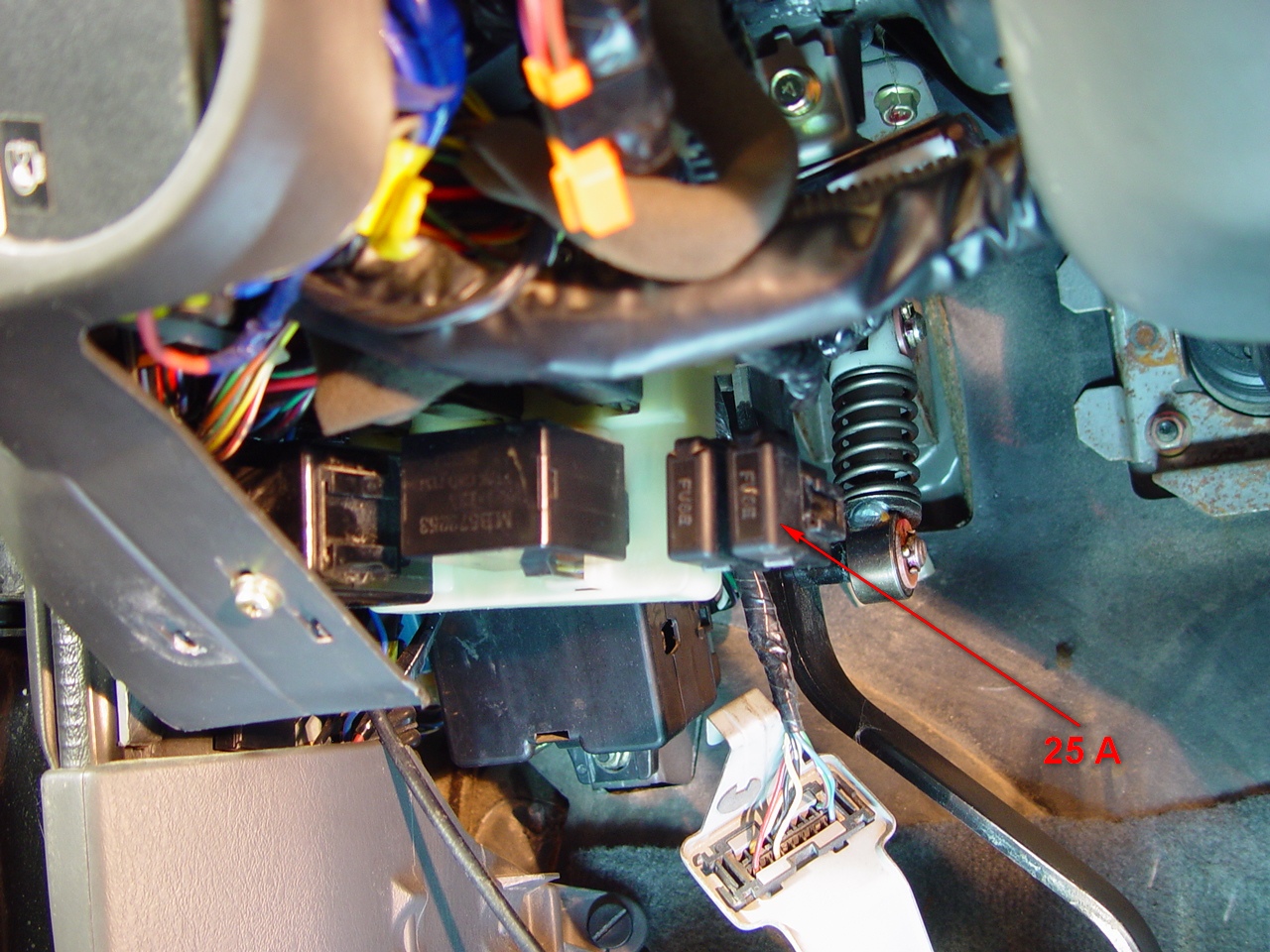

Для устранения оплавления держателя предохранителя и предохранителя на 25 Ампер системы подогрева стекол и зеркал правильнее всего надо было разделить нагрузки на два отдельных предохранителя. Но для этого пришлось бы серьезно переделывать проводку. Поэтому решил ограничиться малой кровью. Просто поставил предохранитель, который по конструкции рассчитан на более высокие токи.
Собственно фотоотчет:

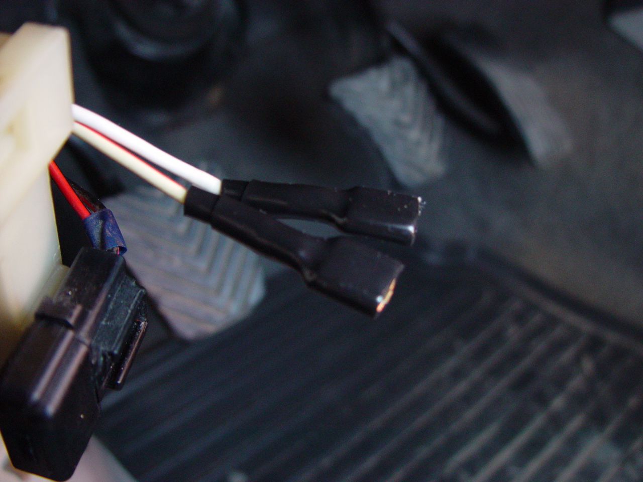

Отрезать излишки трубки на концах клемм.
Одеть термоусадочную трубку и усадить феном по очереди  два слоя трубки на каждую клемму.

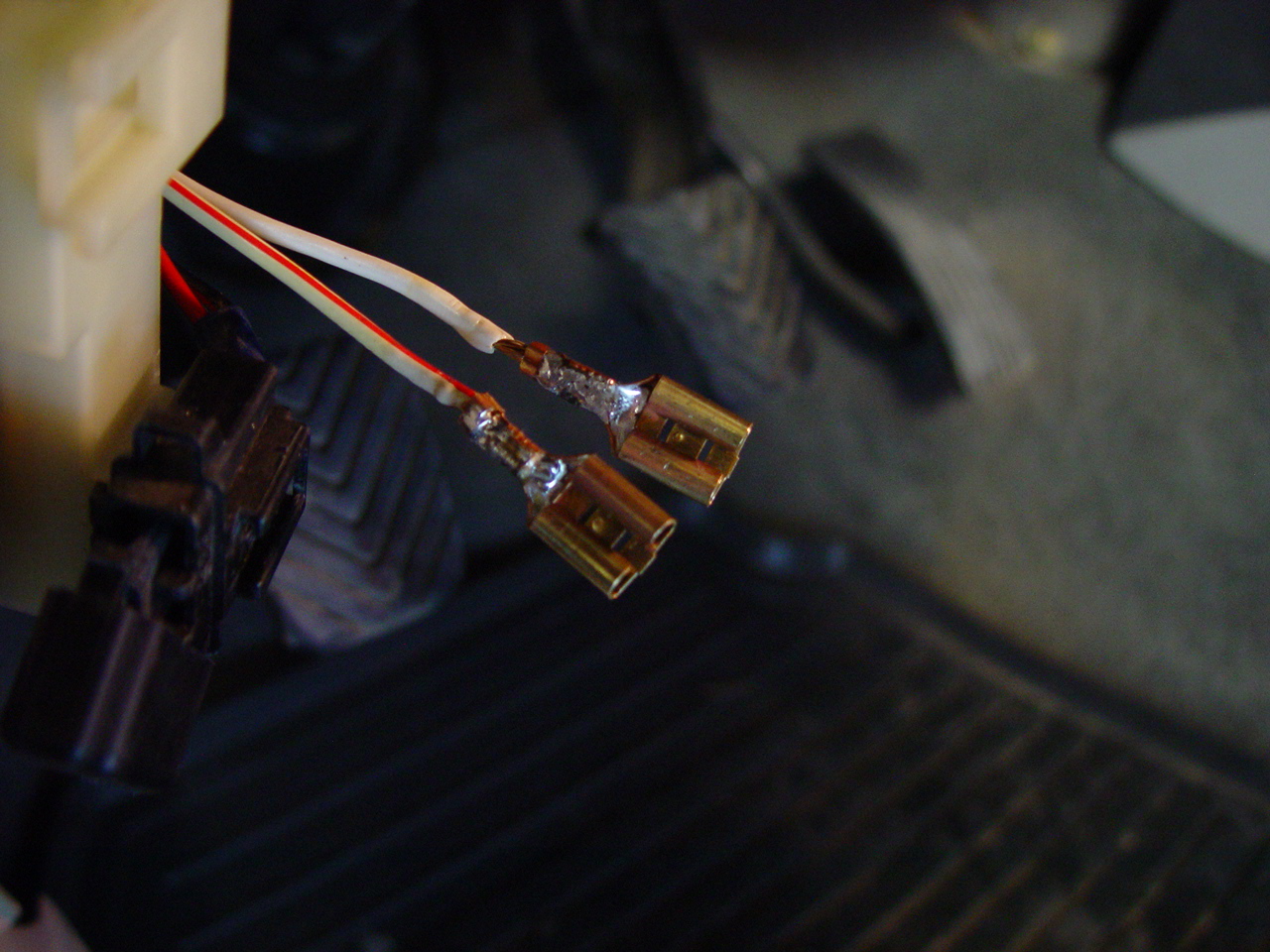

Откусить старый держатель от проводов, зачистить провода, обжать клеммы, качественно пропаять клеммы свинцовым припоем с канифольным флюсом. <br /><br />Пропаивать надо так: паяльником греем клемму снизу в месте обжима (не провод) и постепенно подаем припойную проволоку (с флюсом внутри) на зачищенный конец повода. <br />Припой должен расплавиться и пропитать провод изнутри.

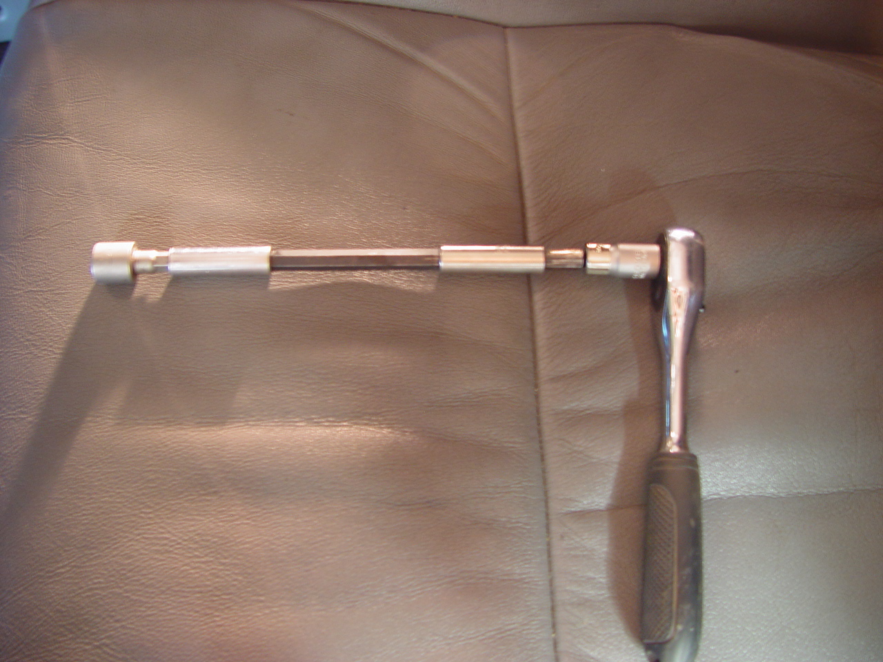

Для этого использовал головку №10 и удлинитель с мелкой трещоткой.

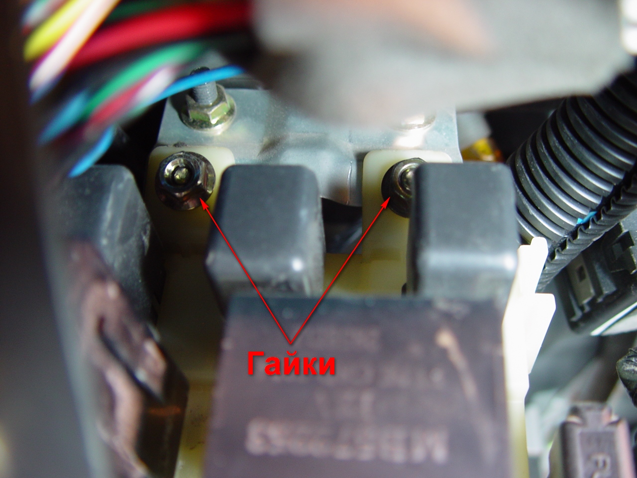

Далее необходимо открутить крепление блока с реле и пред. – две гайки М6.

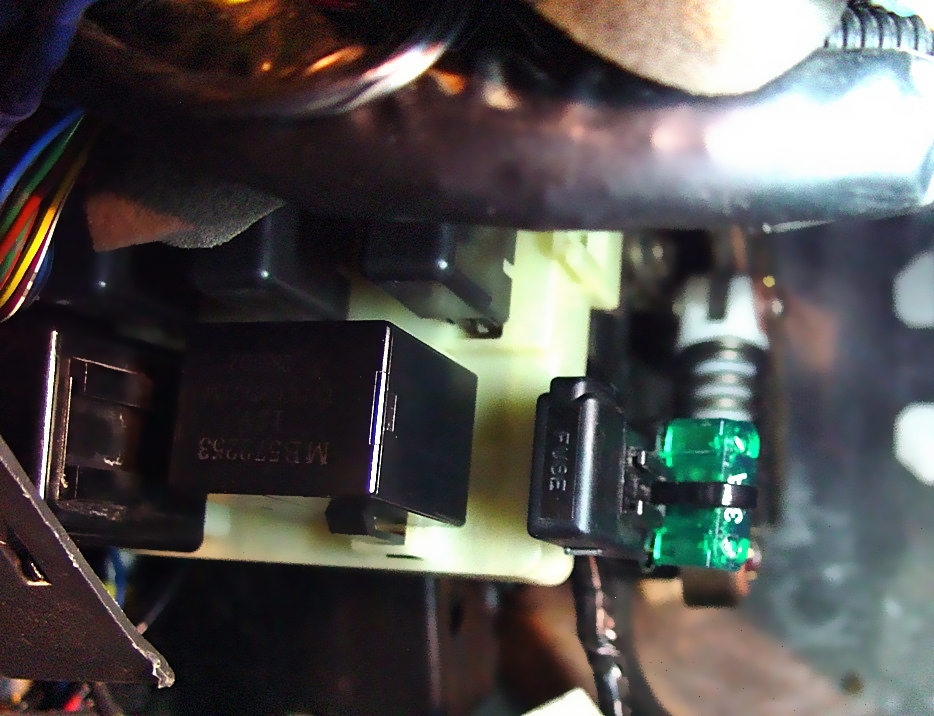

Для начала надо снять подрулевую панель, откроется доступ к блоку с реле и дополнительными предохранителями. Красная стрелка нужный нам предохранитель.<br /> Провода белый и белый с красной полосой.

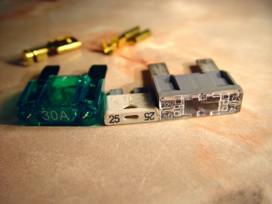

В автомагазине прикупил два предохранителя большего типоразмера, чем стоит штатно. <br />Мне понравился предохранитель МАКСИ серии 54.3722 ТУ 37.469.056-2002, производства завода «Авар» г.Псков  <br />(размер и параметры здесь - http://www.zavodavar.ru/catalog/4/146 ) -  30 Ампер, зеленый. <br />Серия МАКСИ рассчитана на ток до 90 Ампер.<br />Также купил несколько клемм, что бы подходили под выводы для этого предохранителя. У предохранителя Макси выводы шириной 8 мм., а у штатного 5.1 так , что клеммы нужны более мощные.<br />Клеммы и выводы предохранителя необходимо качественно обезжирить. Клеммы надо поджать плоскогубцами, что бы очень плотно залазили на выводы предохранителя.

если контакт закиснет со временем, припой не закапает на сапоги? :)
____
MMS 2003 AWD 3.0l A/T
Сообщения: 56917
Благодарил (а): 1007 раз
Поблагодарили: 4673 раза
Re: Обогрев заднег стекла не пашет
Закапает. ::-D:
Но он же указал
надо было
Так что каждый хозяин своей судьбы :)

baltvodolaz писал(а):если контакт закиснет со временем, припой не закапает на сапоги? :)
Нет не закапает, так как даже на одну полную каплю припоя там не наберется ::-D: ::-D: ::-D:
Запас по току для такой конструкции приличный - макс.ток 19, а допустимый 90.
Это намного лучшее соотношение, чем для любого другого предохранителя в Спорте.

Ой-ли. А чем вариант Снупера не устраивает? Разгружает цепь и за 5 минут, пока куришь, монтаж робиш?
