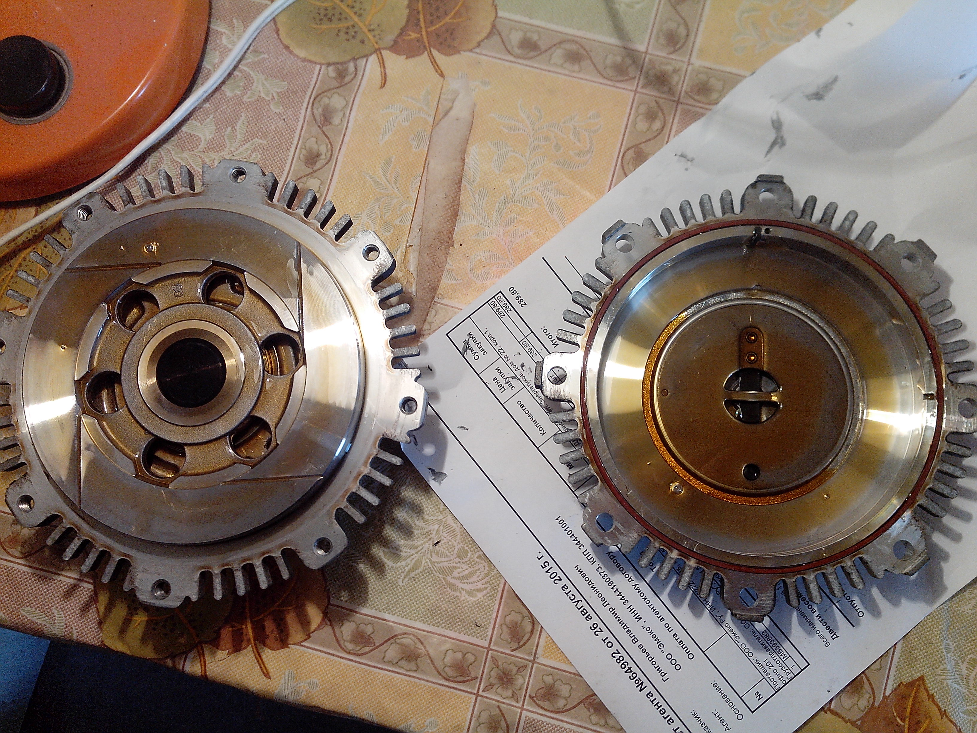

Ну собственно вот и небольшой очетик.
Как уже говорил - ослаблял ремни. А ГУРовский так вообще снимал. Так же снимал его натяжной ролик. Во первых чтоб ремень не мешал крутить гаечки крепления муфты. Во вторых, без ремня и ролика вентилятор с муфтой вылазиют в пространство между кожухом и мотором. Ну и в третих, что бы открутить гаечки крепления муфты кронштейн надо поворачивать, а вращать его вместе с коленом мне не захотелось.
Итак, муфта была снята примерно за час. И еще примерно за полчаса была разобрана. Винтики все были скручены и в последствии откручены зубилом. Масло добавлял как Свят и Снупер - по их наводке http://www.rcmotors.ru/mashiny/tehniche ... ml-as5459/ . Добавил 15-16 мл. Отмерял шприцом с отрезанным под всю ширину носиком.
Т.к. разбитые зубилом винты пришли в негодность и, подумалось, что как нить могу полезть в муфту опять решил упростить задачу. Просверлил в вентиляторе еще 4 отверстия и стянул 8-ю болтами муфту сразу с вентилятором. Не думаю, что мой момент затяжки болта получился чем заводской затяжки винта. Собрал и поставил на место. Буду тестить.
Скрученная 8-ю болтами конструкция
Сама муфта
Сама муфта

Ну что же. Не могу сказать что от долива масла в муфту есть прям кардинальная разница... но есть.
1. муфта разблокируется после ночной стоянки дольше. Примерно через 1-2 минуты после начала движения. Во время прогрева сначала молотит на полною, потом как бы чуть ослабевает - но все равно гудит (может обороты просто падают немного) Но потом отпускает. Не так как у Свята - 2-3 км после старта. Не напрягает вообще.
2. Стала реально чаще блокироваться. При толкании в пробке блокируется почти сразу. Раньше такого не было - только в сильную жару. Да и после блокировки в пробке разблокируется не сразу после начала движения а попозже, потихоньку.
3. Муфта стала вращаться по любому быстрее даже в разблокированном состоянии. Реально ощущается рукой перед радиатором. Раньше потока не ощущал вообще. Только мокрой рукой слабый сквознячок. А теперь чувствуется - тянет!
