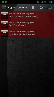

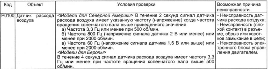

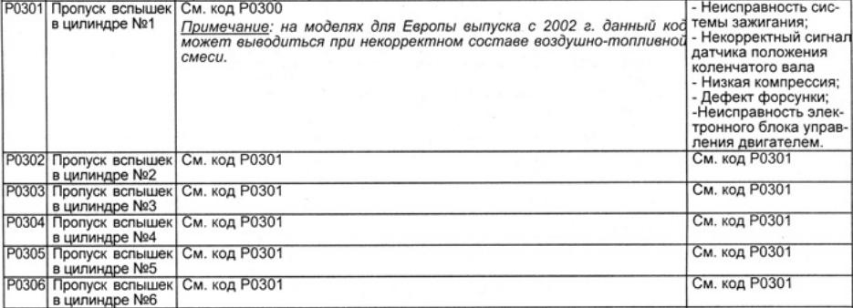

сегодня плюнул на всех електриков и решил взять в товарища китайский сканер OBD2, так вот он нашел ошибки. (см. фото), может подскажите????

Re: На Газе работает ровно, а на бензине троит...
Проверяйте
После замены прокладок, убрал подсос воздуха, теперь просто вот такие ошибки выдает... Куда мне залезть, какие датчики поменять, что посоветуете делать??? Ето могут быть форсунки? Может зделать их чистку? Ах да, чек загорается только если на бензине.... , на газе не зогорается... Ошибки я сбиваю ОБД Сканером, но после того как я проеду пару км. На бензе, то чек опять загорается...

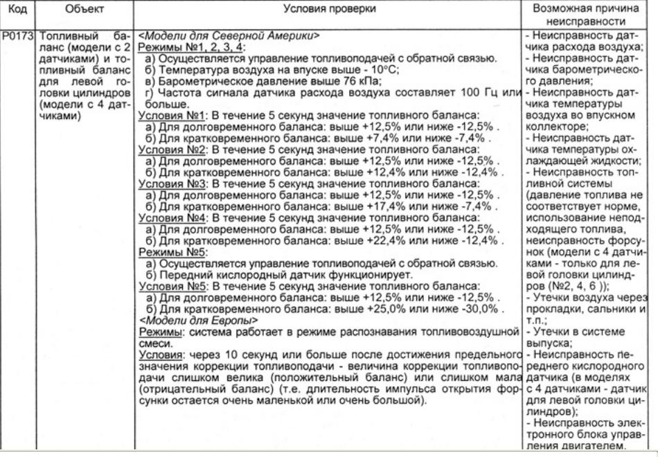

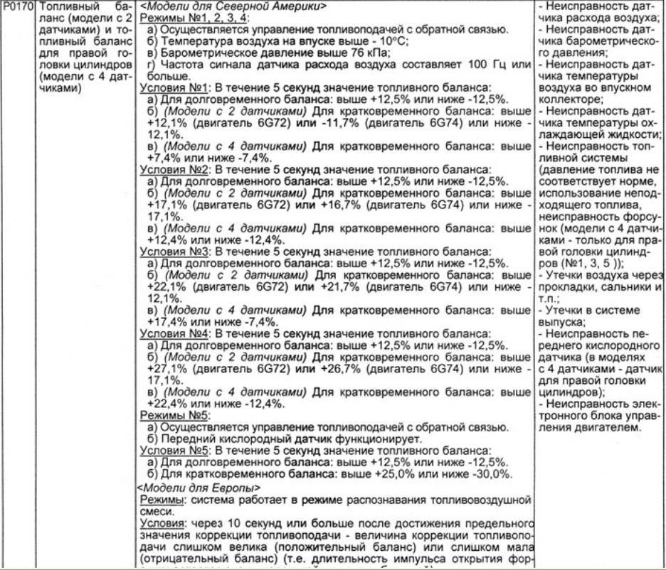

P0170, P0173 на бензине в 90% случаях свидетельствуют о дохлом бензонасосе, о чем также свидетельствует тугая заводка в морозы, еще может регулятор не держать, или гигантский подсос.
P0170, P0173 на газе свидетельствую о бедной смеси в каком из режимом, это на регулировку.
