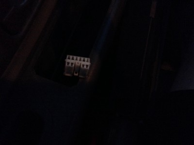

Плата консоли управления стеклоподъемников.
Сообщение Олег 13 »
Привет, разобрал с целью почистить, обнаружил окись и даже одну сгнившею дорожку вот собственно и вапрос-вроде все работает а для чего она тогда???.конечно пропаяю раз уж разобрал... Но блин интересно жуть!!! для чего она служит!!! ::-[:

Разъем с другой стороны покажи пож. И этот контакт как то отметь. Посмотрю куда идет.

уже собрал((((((((а маму-провода))хорошо вытащу сегодня с фотками сравню сфоткаю и укажу провод идущий на этот контакт.

Интересный случай. Схема от Паджеро Спорт не подходит для этого разъема. У нас сам разъем меньше. Покопаю на Монтеро. Хотя странно очень ...

у нас в этой консоли два штекера этот под стеклоподъемники и поменьше с другой стороны под управление зеркал.(правда к плате он не относится не как). блин чтоже за дорожка это?)))если какие новые функции объявятся раньше чем нароешь чтото,я отпишусь!))

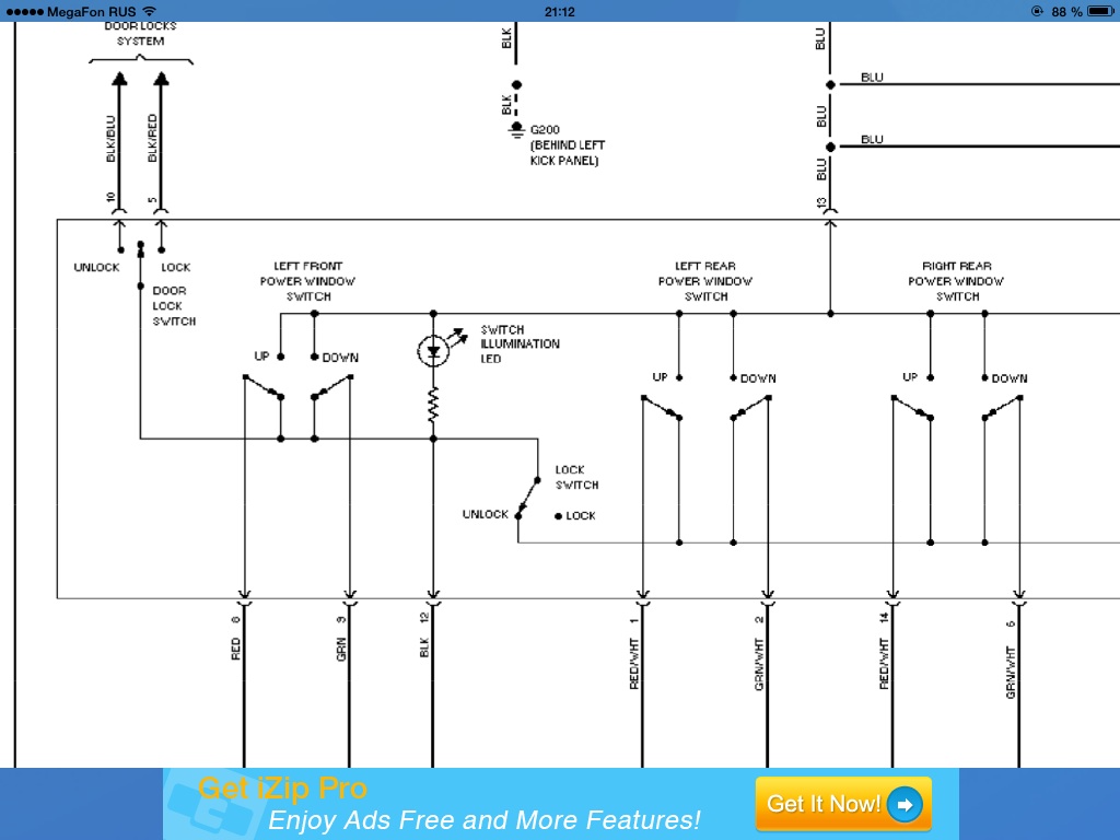

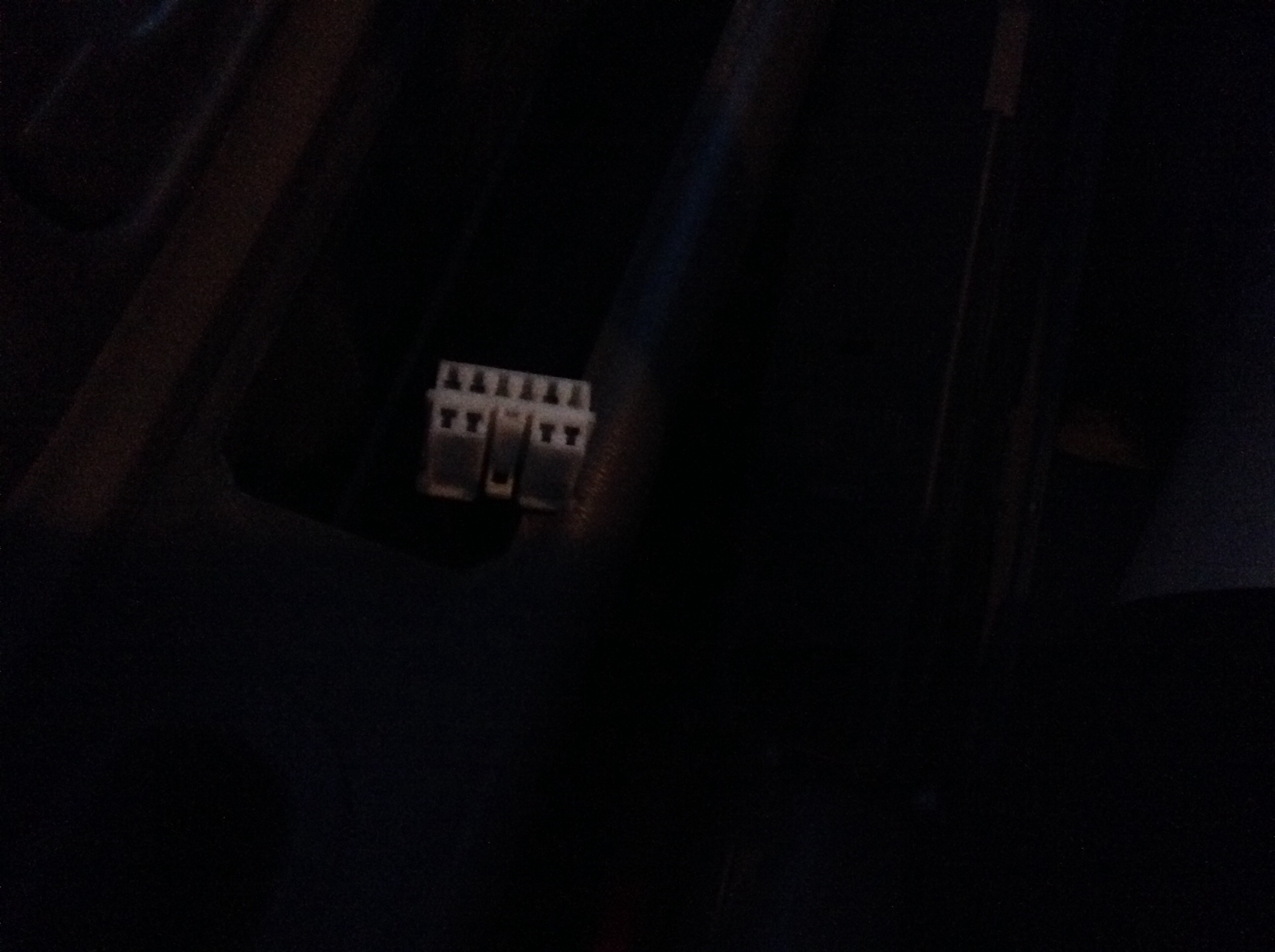

К этому блоку идет два разъема. Тот который ты сфоткал у нас на паджеро спорт выглядит вот так
фото плохое, но видно, что на нем контактов меньше. И он соответствует схеме. У себя сейчас снял и посмотрел. Странно как.

Короче пробил я это дело. Эта дорожка идет на переключатель блокировки дверей. Есть такой на монтеро спорт? У нас такого нет. Поэтому разъемы разные. На фото это контакт пять в левом верхнем углу. Провод таки черно красный, а не коричневый.

закрывал всегда маленьким язычком что над ручкой открытия..а открывал кнопкой этой..может он на функцию закрытия была??))както не обращал внимания что над ручкой удобнее))

Именно на закрытие и идет эта дорожка. Все сходится. Спи теперь спокойно :)
