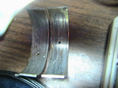

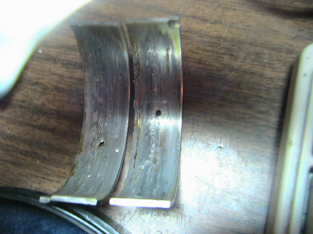

был у меня цокот при резком открывании заслонки, когда разобрались, оказался задраный вкладыш на пятом цилиндре, вот епть, все вкладыши нормальные а на пятом задран, заменили зокот пропал как небышло
ММС, 2000год, 6G72 трехлитровый бензиновый

типо вкладыш шатуна?

ну типа да вкладыш шатуна, не сьеден в ноль а просто покрытие как мыши погрызли, не знаю как фотку сделать, а то он у меня в серванте как учебное пособие так и лежит

во, вот он этот тип бандитской наружности

gjkrjdybr писал(а):ну типа да вкладыш шатуна, не сьеден в ноль а просто покрытие как мыши погрызли, не знаю как фотку сделать, а то он у меня в серванте как учебное пособие так и лежит
Это следствие, а причина в другом
