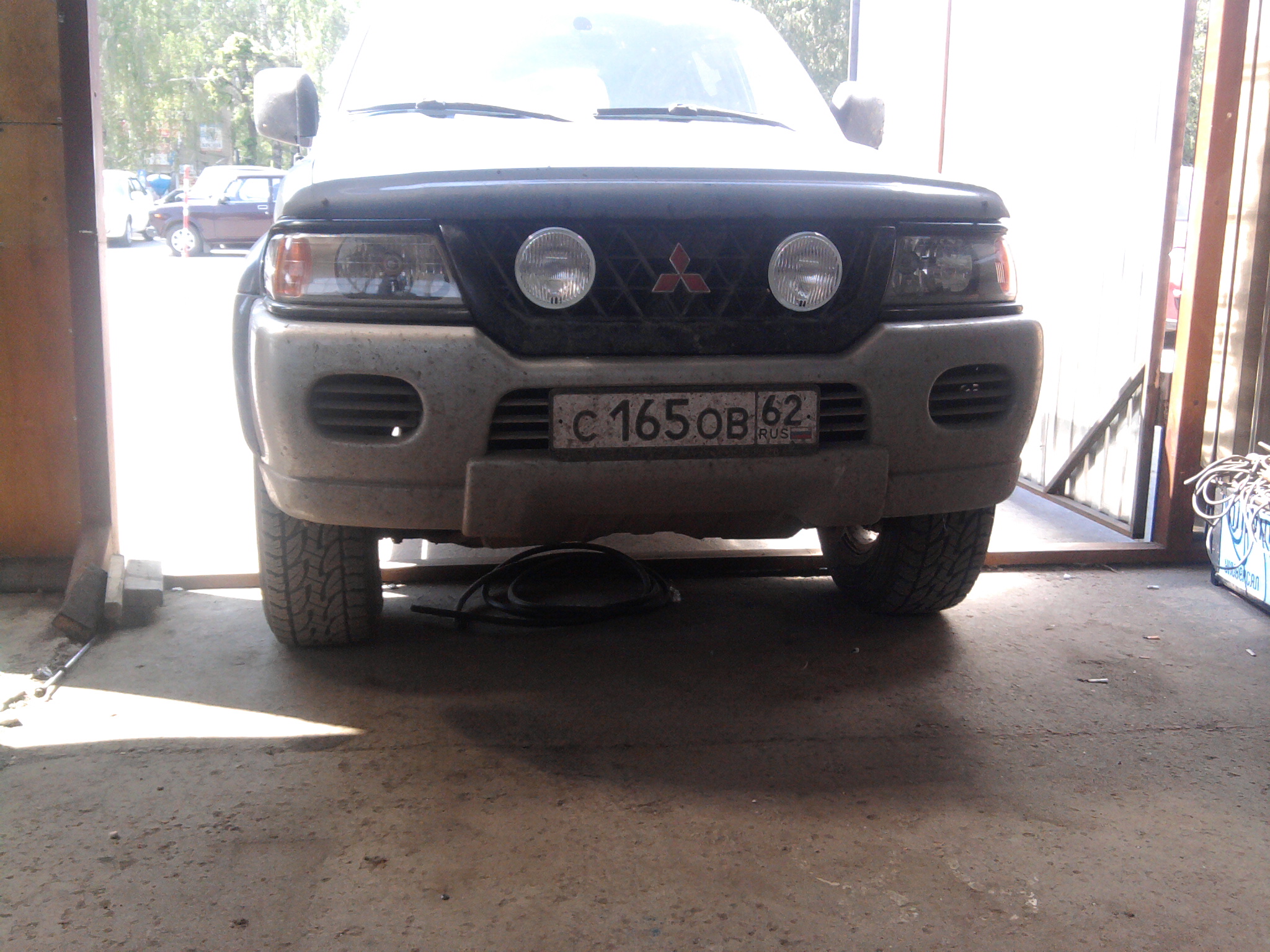

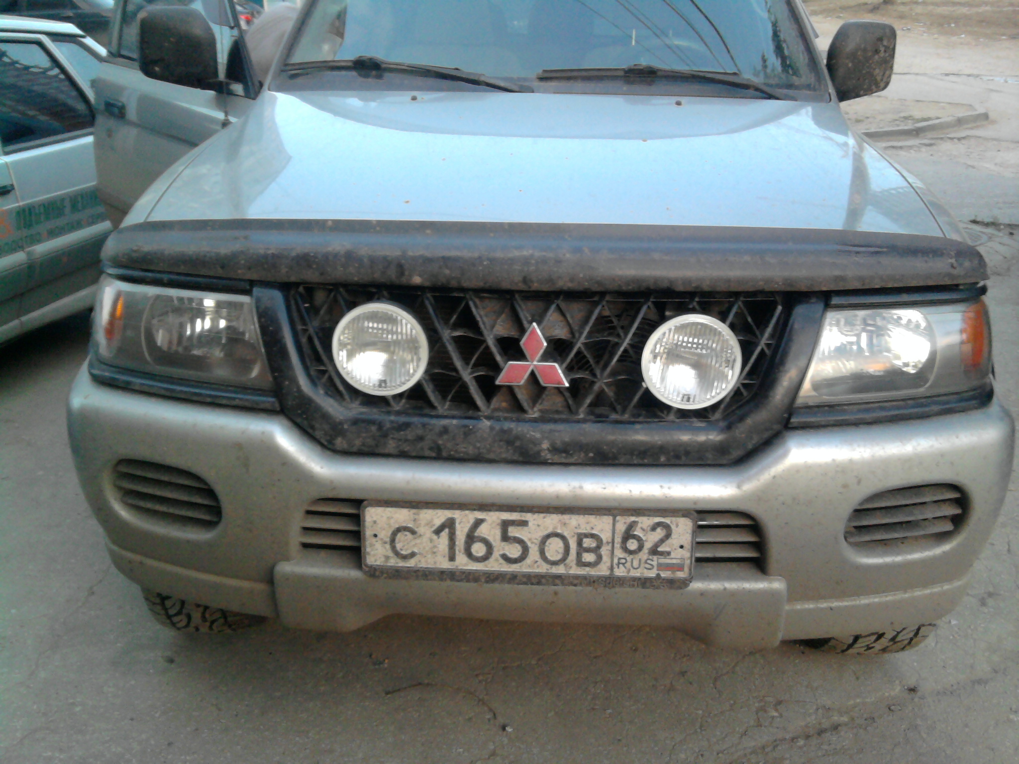

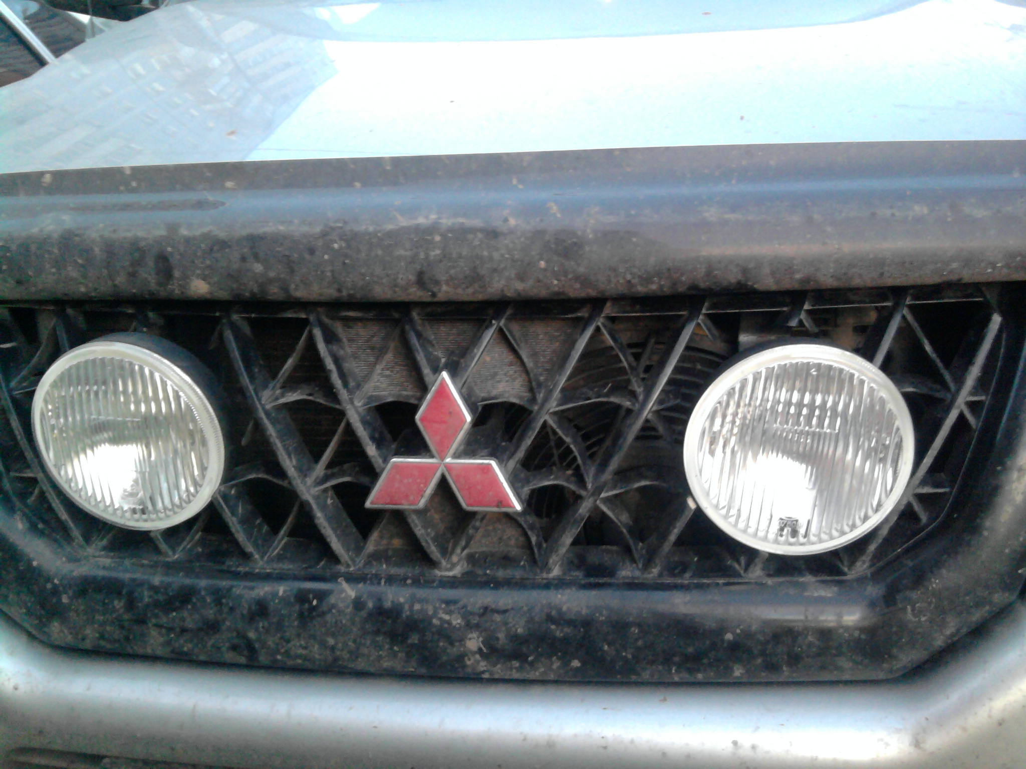

Добрый день форумчане!
вчера решил проблему головного света путем переделки фар под наши лампочки и установки доп. противотуманок.
решил поделится с народом может кому будет интересно....

А фары отчего? как они крепятся, как регулировать? На какую кнопку посадил?
нафига так высоко? туманки же снизу должны быть.
На днях тоже поставил на морду фары, сфоткаю какнить.

фары сначала снял..., потом обтачил и сделал прорези в виде треугольника под цоколь h да еще вынул из фары накладку на лампочку с ней сильно рассеивал свет
регулировка производится все теми же колесиками на фарах, в скором выложу подробней фотки, туманки поставил по выше потому что от нижних нет толка а с этими пучек идет просто супер.....

neogod писал(а): вынул из фары накладку на лампочку с ней сильно рассеивал свет
Колхоз! Почему было не поставить обычные фары ближнего/дальнего света если не хватает именно его?

народ, так я же никого не заставляю. я выложил для тех, кому интересно.
противотуманки держатся на металлических креплениях под решеткой,
на счет камешков: кому как ))), а у меня пробег около 2000 миль и ни одного не встречалось ( но это мое субъективное мнение).
Главное - светят хорошо и без ксенона!!! и без hb

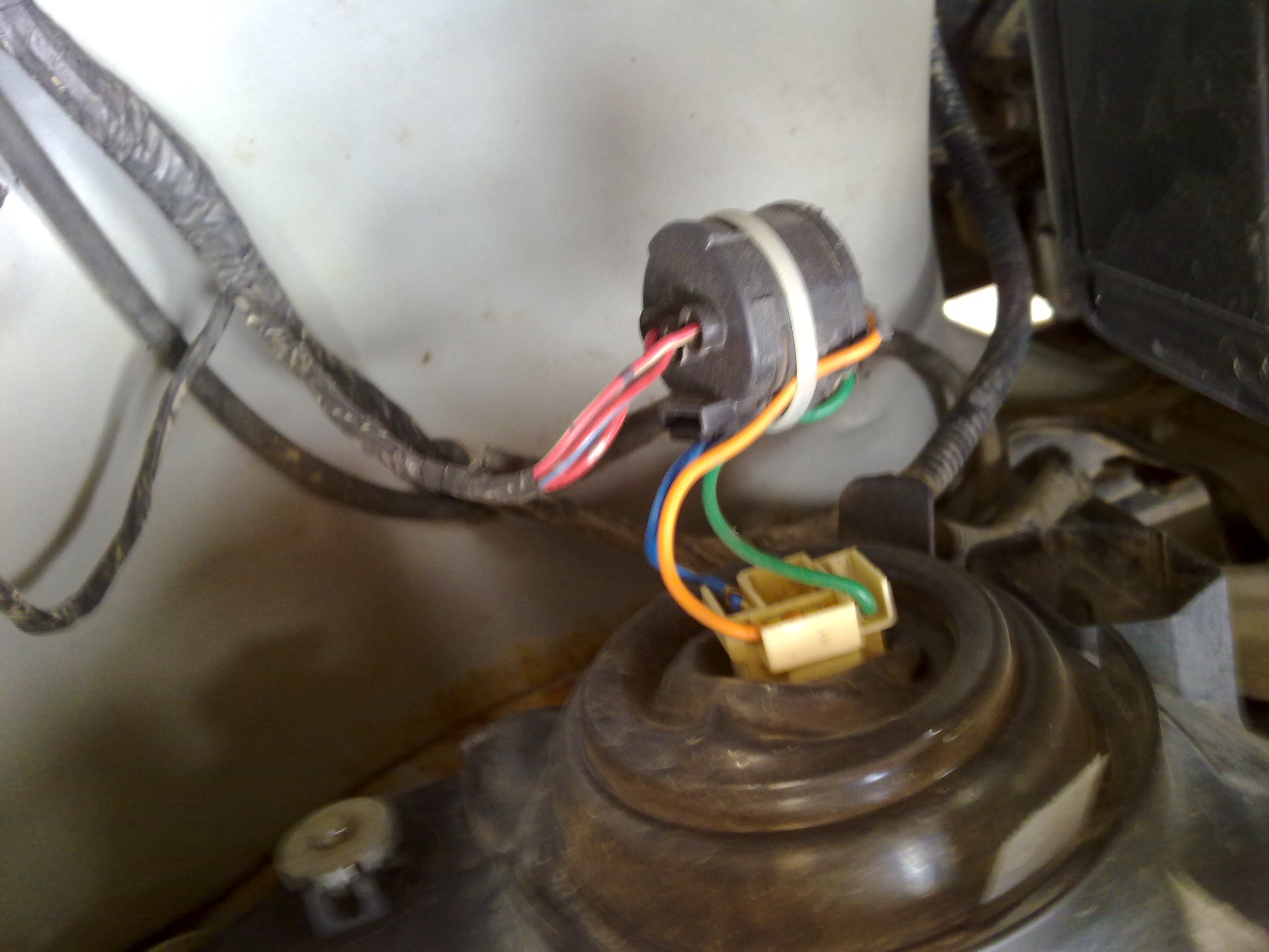

родные фишки пока не отрезал просто вставил в них провода да и  залил их герметиком

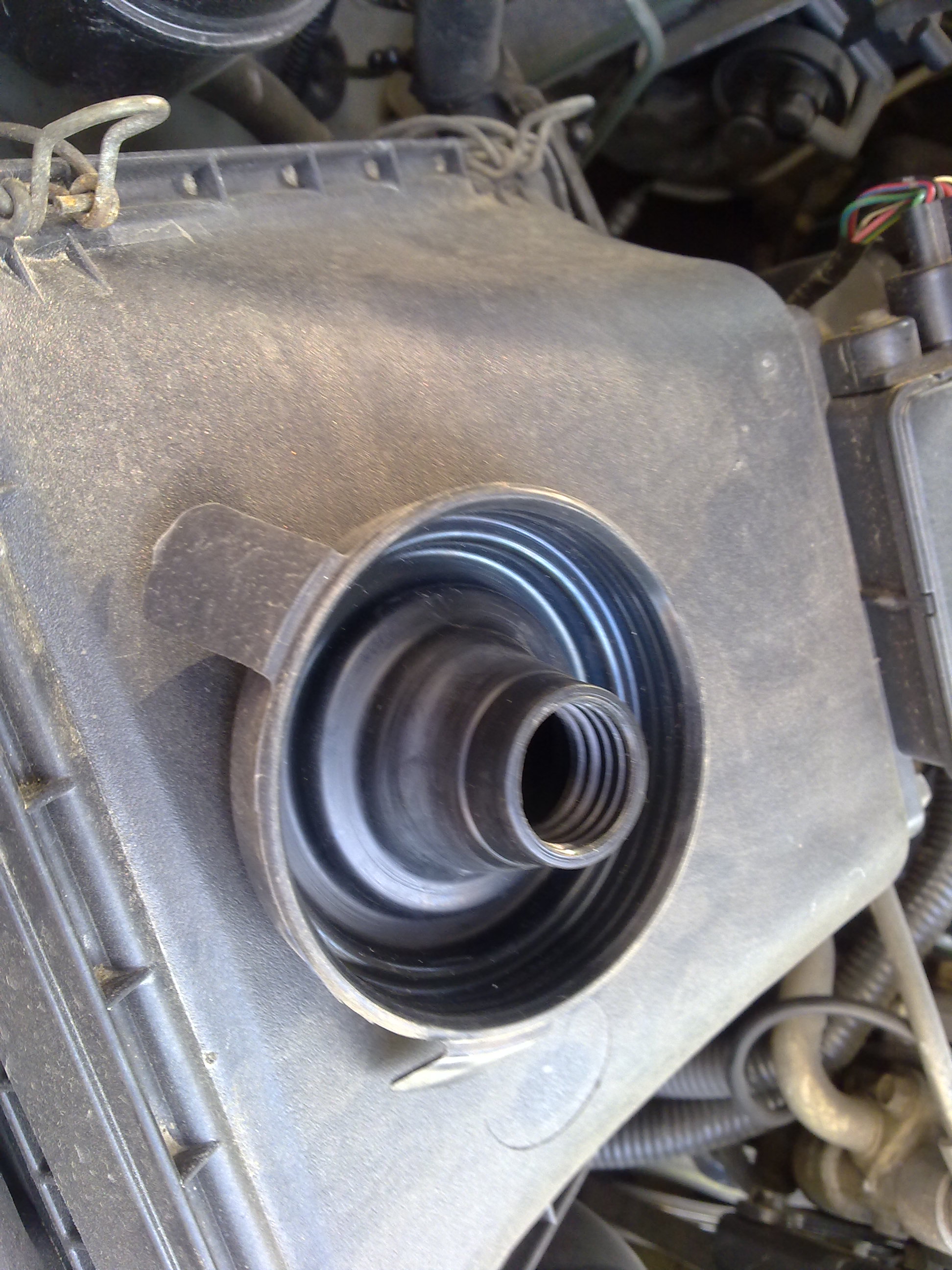

родной пыльник после переделки не подошел,.. поставил от другого а/м

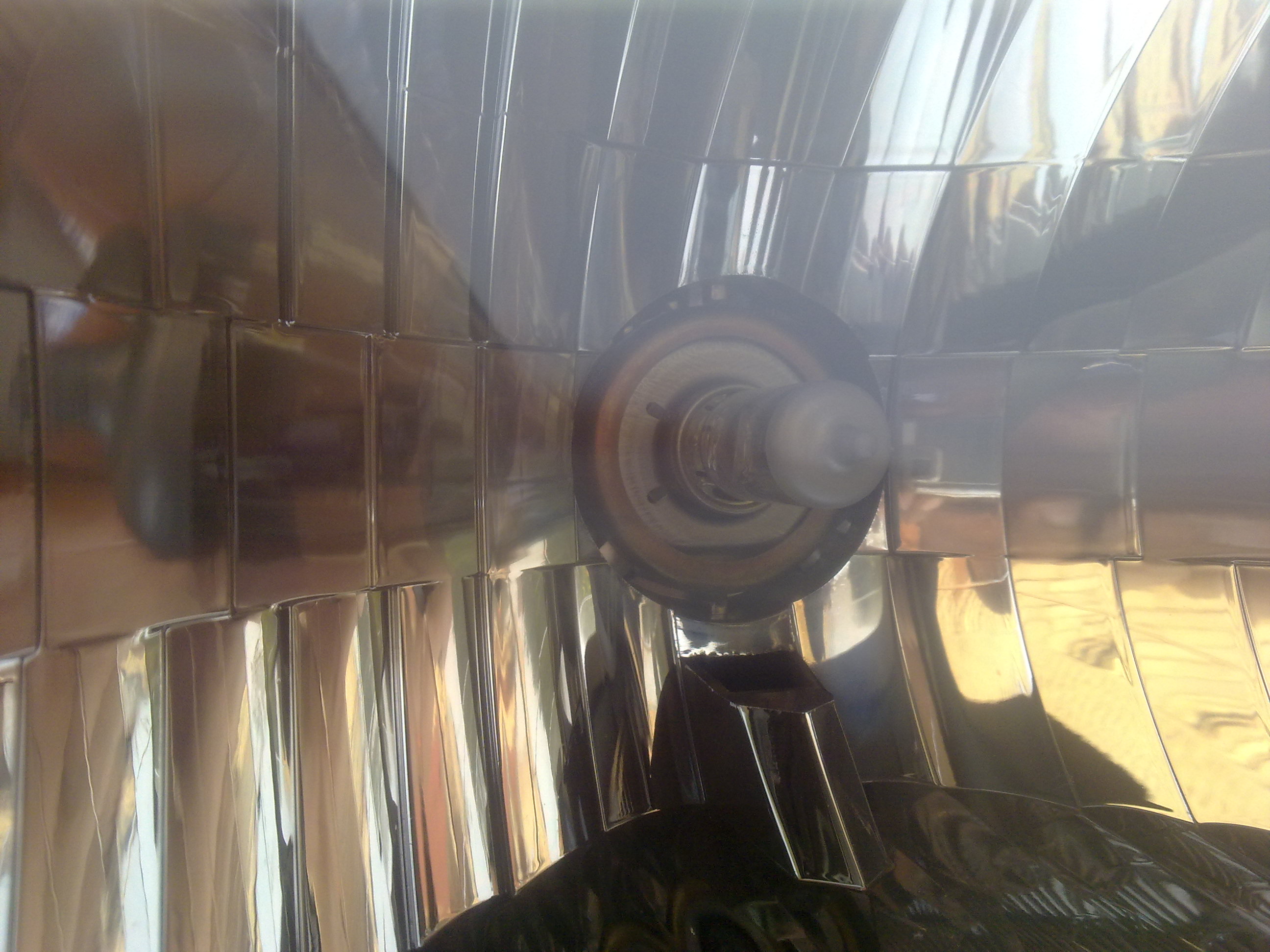

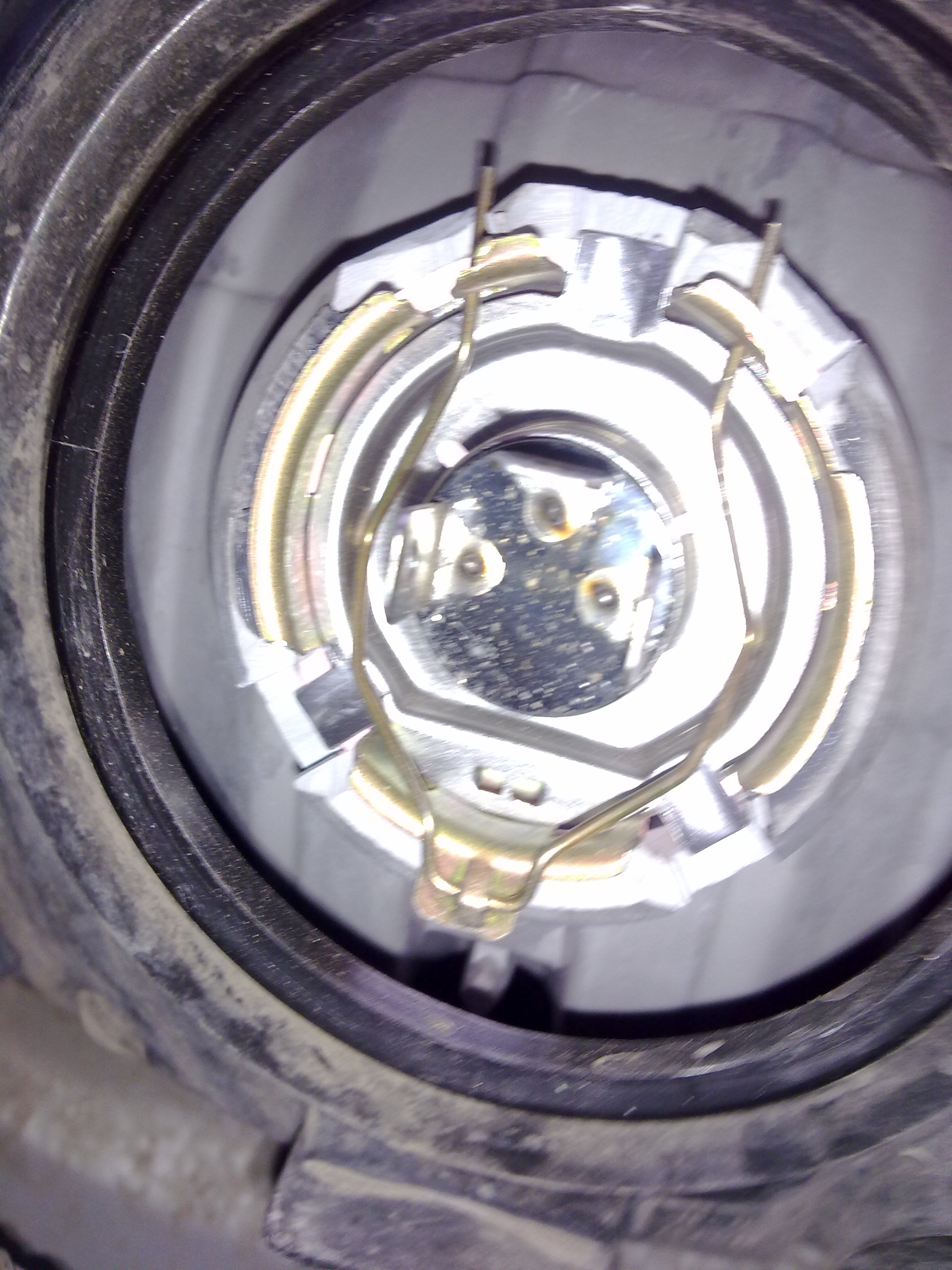

вклеил переходник на формат H в фару стало как на ВАЗе

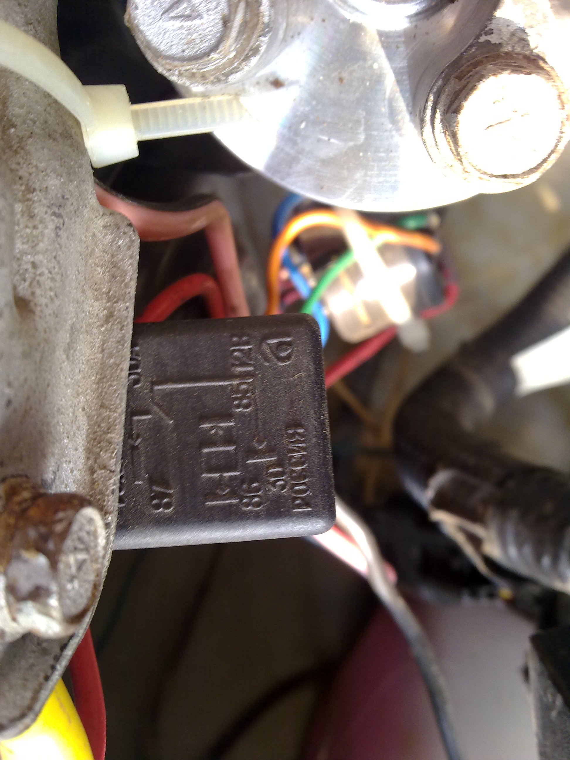

поставил реле посадил все на ближний свет нет времени пока разделить

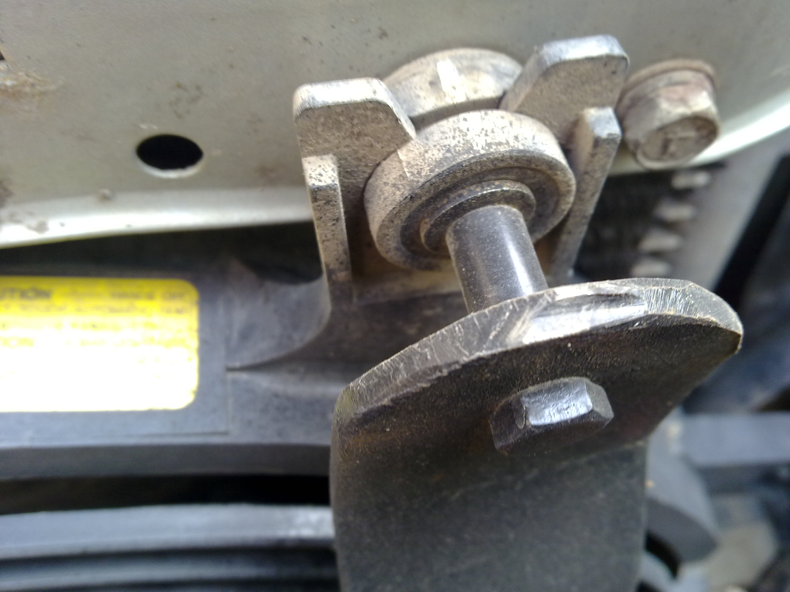

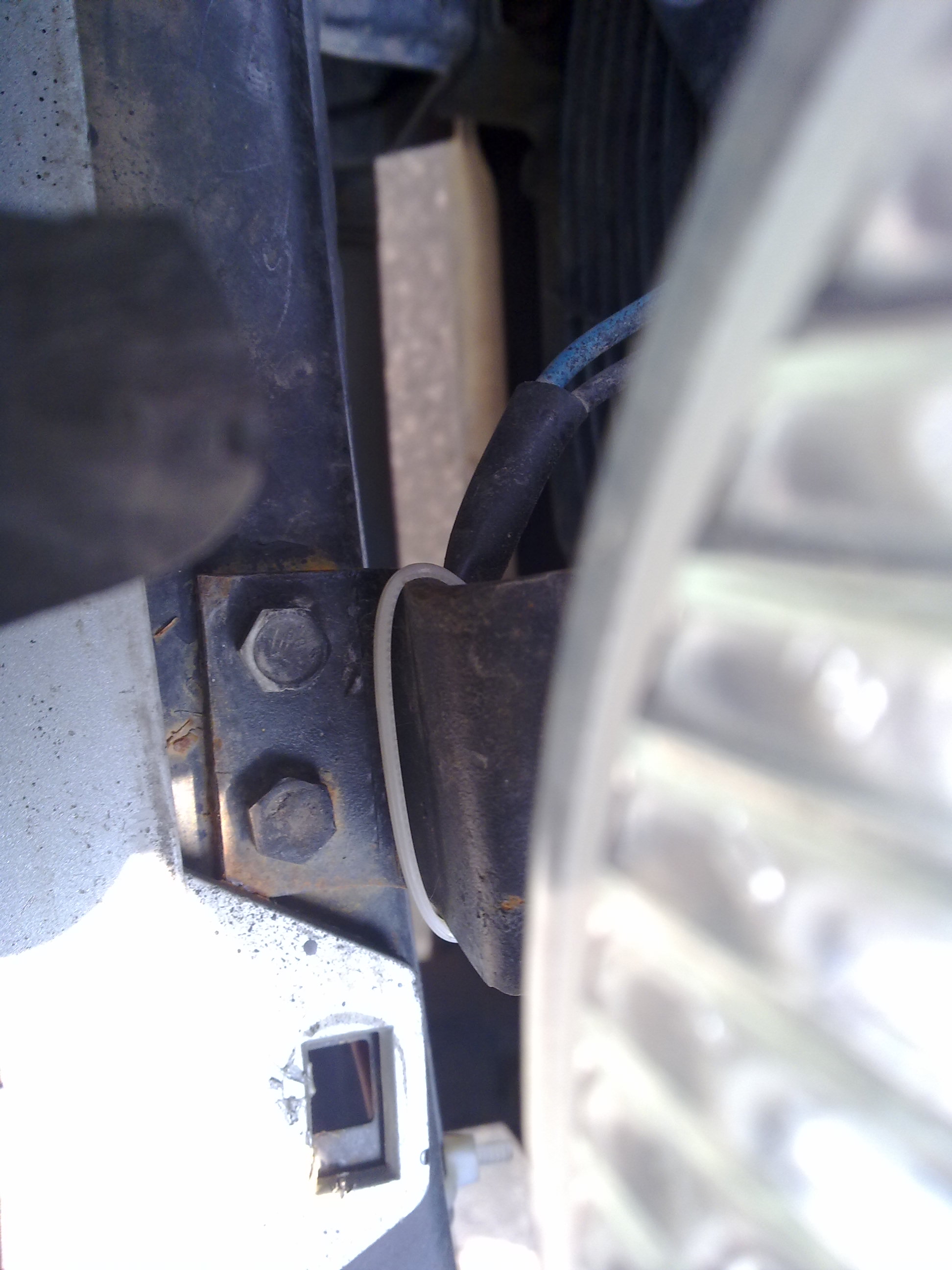

двумя болтами прикрепил к бамперу очень прочно вышло

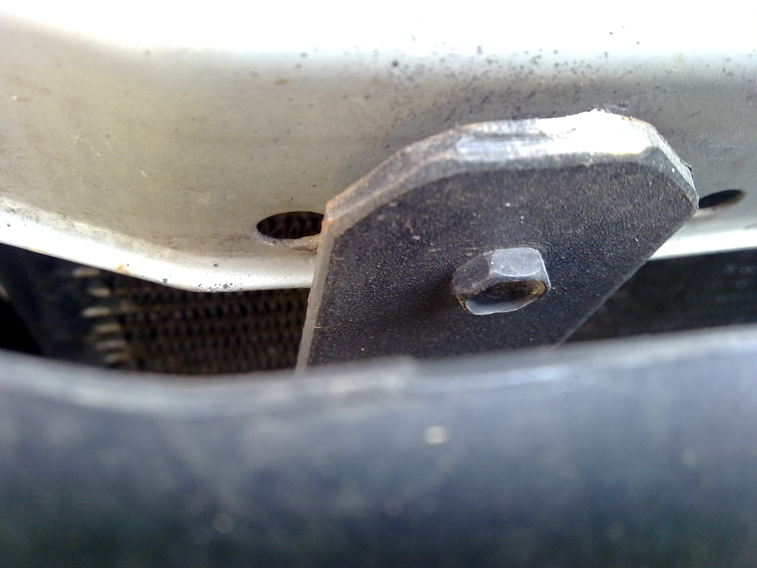

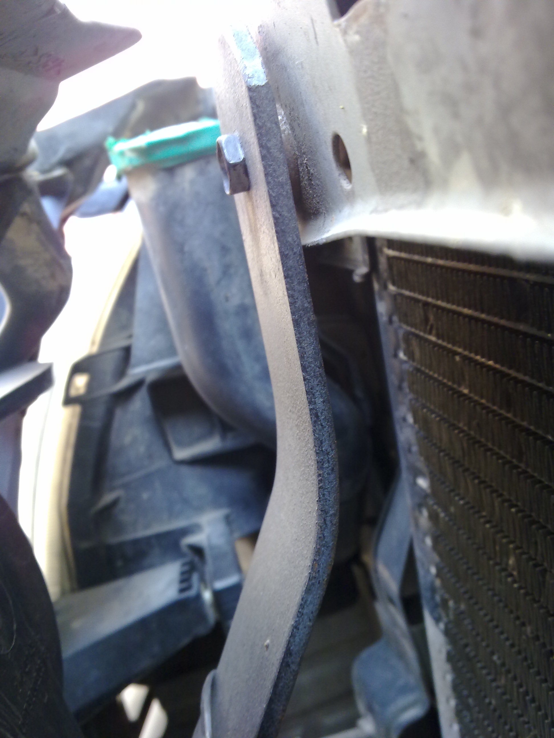

сам кронштейн из стали 3мм изогнул и закрепит на нем ПТФ
