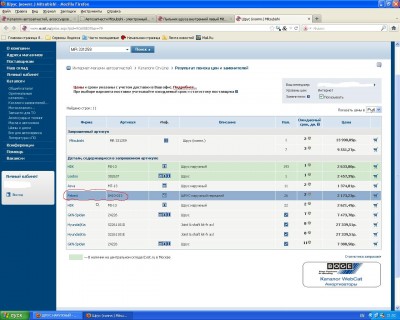

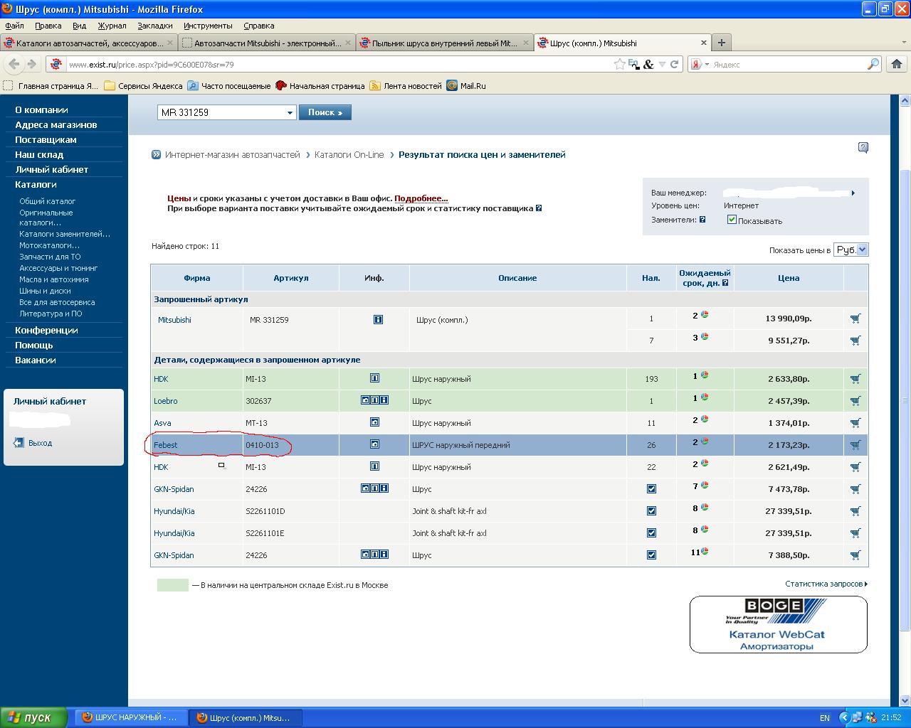

Ну вот наконец то я его заменил.(хрустеть стал ужасно и откладывать стало опасно, да и открытие скоро)
Поставил вот этот
Снимался весь привод и сбивался наружний(у меня сошел нормально) у других по словам сервисмена изза того, что родное стопорное плоское, сбить без гарантии неповреждения шлицов не получается.в таком случае надрезается болгаркой внутренняя часть ШРУСа и после колется кувалдочкой.
В комплекте "ГРАНАТА", ПЫЛЬНИК, 2 ХОМУТА, СТОПОРНОЕ КОЛЬЦО, СМАЗКА
