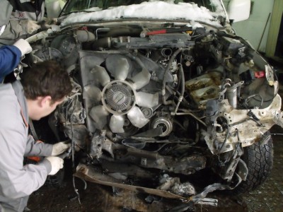

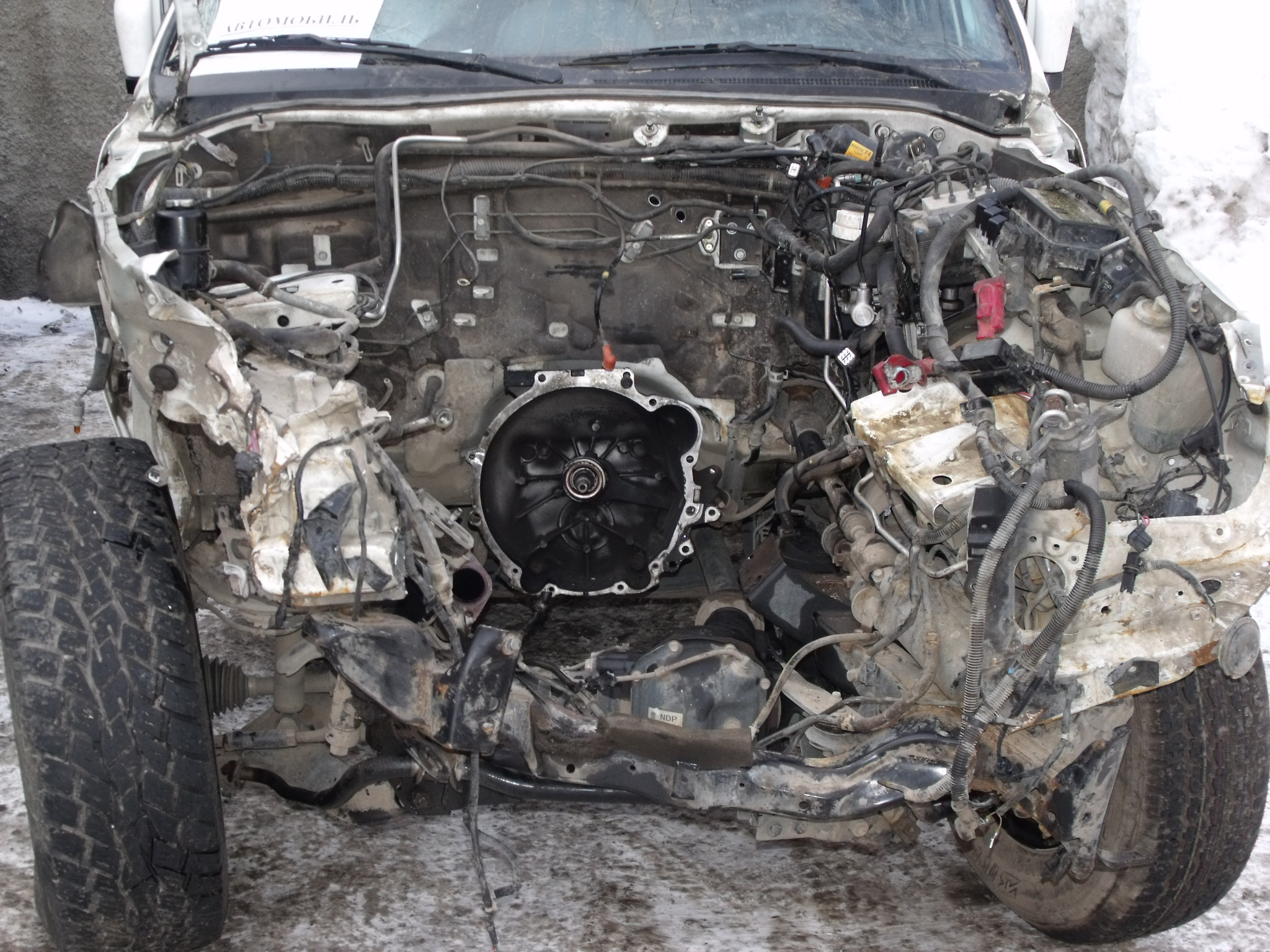

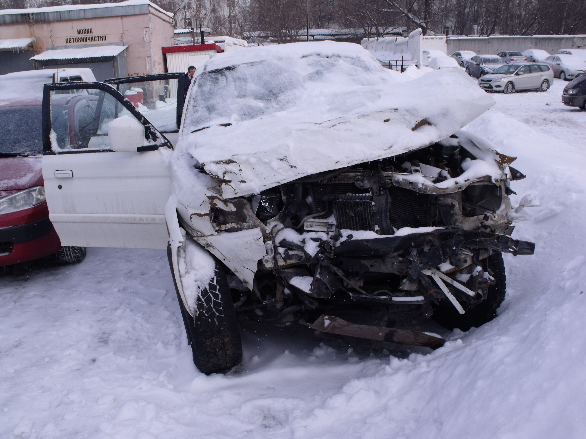

Всем форумчанам привет! Давно мечтал о Паджеро спорт, мечта сбылась))), конечно не без косяков. Взял у людей "на радости" Паджеро спрт 2007г. 2.5 ТД битый в морду, так как всегда следовал своим желаниям, думать начал после покупки....ну все же Классный, большой автомобиль. Ездил до него на Актионе спорт 2008г. тож турбо дизель. И отказываться от своих увлечений не собираюсь. Вот. Внешний осмотр:
1) после удара передний кусок рамы набок смотрит
2) оба брызговика тоже смотрят тудаже
3) средняя стойка (с пассажирской стороны) выдавила двери на 1 см.
4) радиаторы до двигла не достали но умерли.
5) Баранка крутиться сама по себе, колеса стоят мертво.

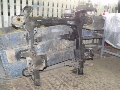

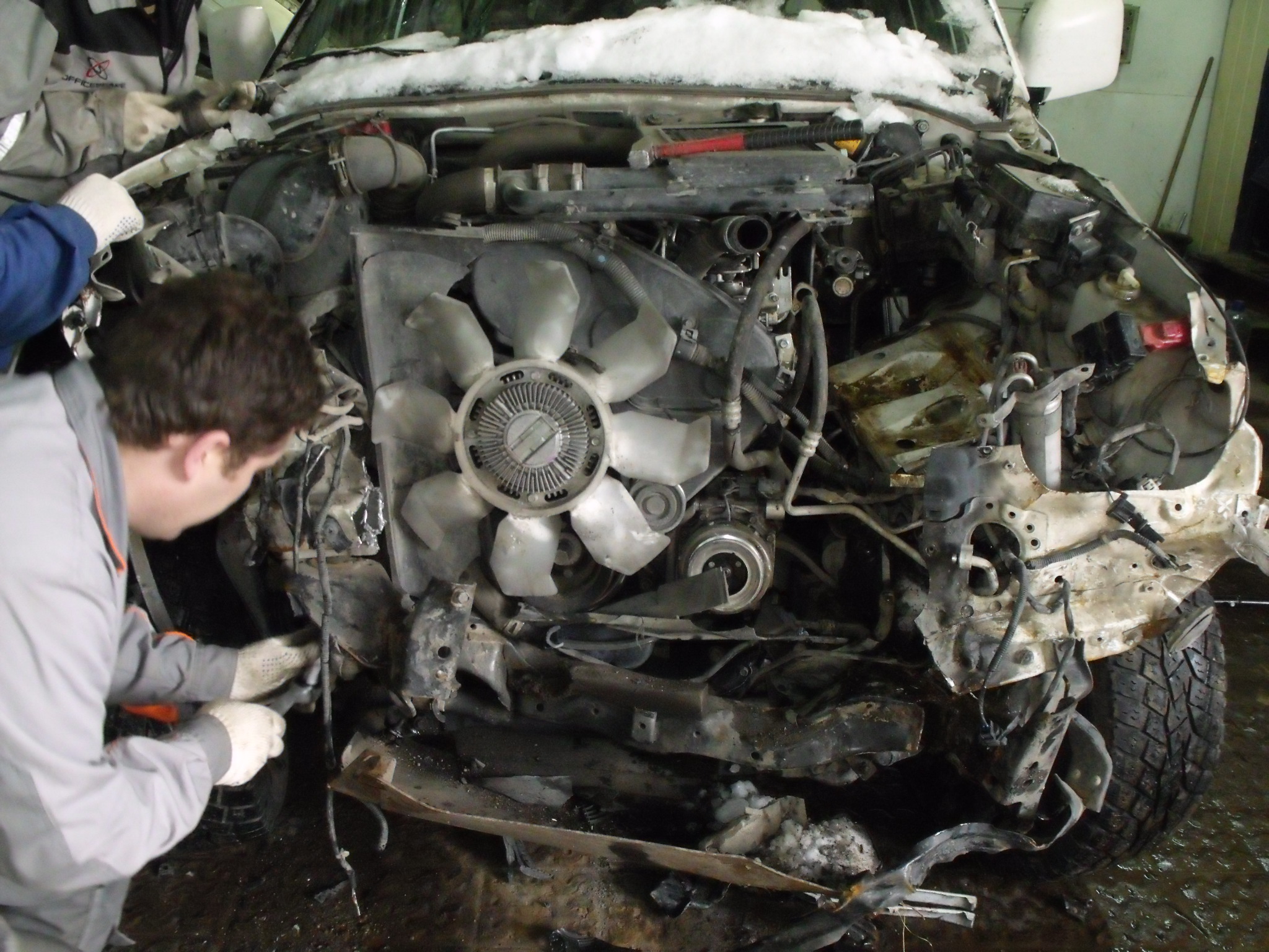

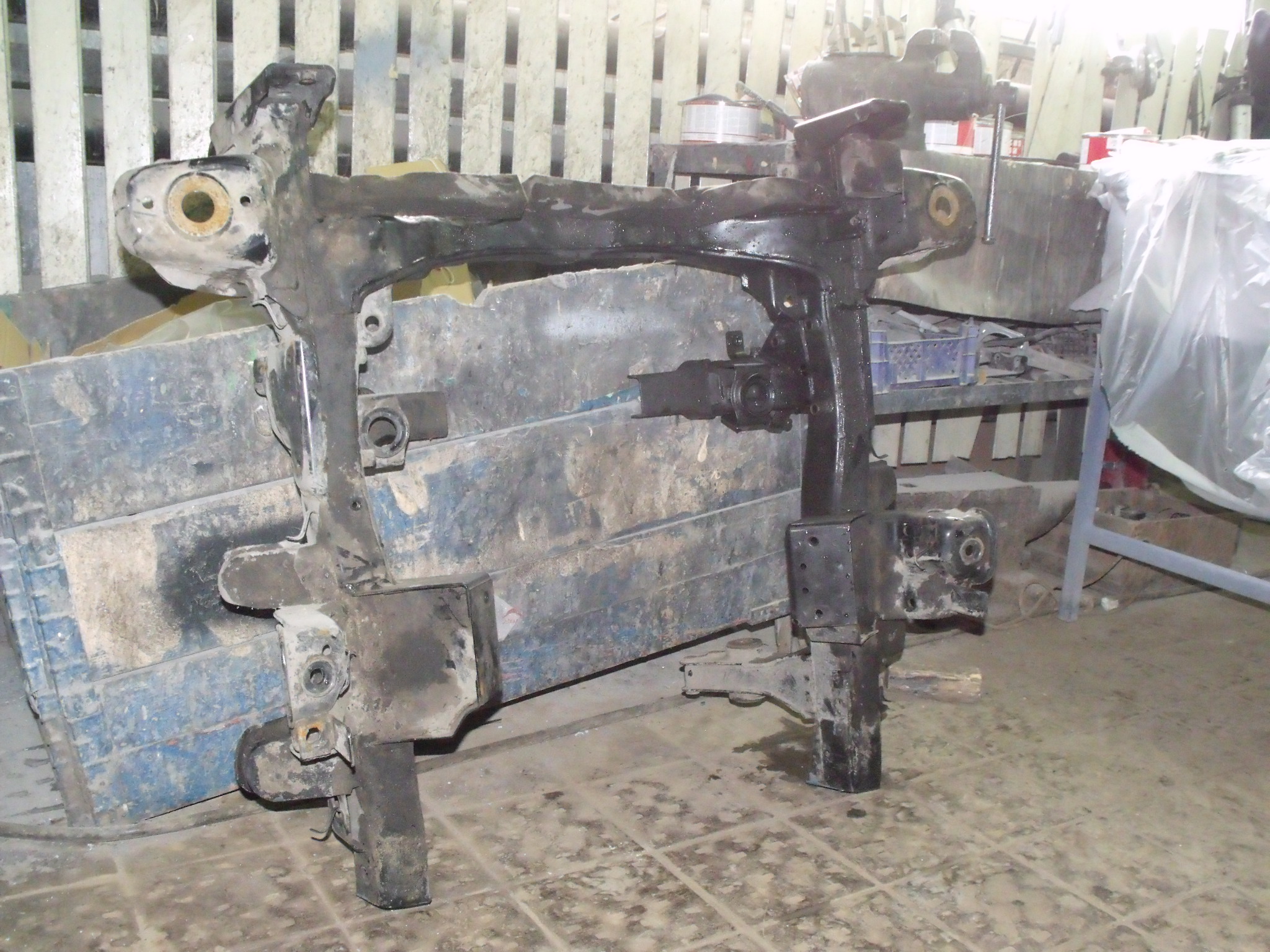

Пригнал, поставил на разбор....понятное дело сняли все навесное, лишнее и не пригодное для дальнейшего востановления. Двигло поставили на колесо.

Теперь наверное вопросы к Уважаемым форумчанам:
1) Кто сталкивался с ремонтом рамы, какие есть нюансы? понятно что номерной агрегат. Кто менял передние куски и где правильнее произвести состыковку с новым куском?
2) Авто 2007 г. какие кузовные детали и оптика подверглись рестайлингу, что подходит от предыдущих моделей: крылья бампер....и т.д.
3) Наверно пока все дальше по обстоятельствам....
Прошу заранее прощения у модераторов если вдруг тему не там создал.
Спасибо заранее за поддержку.
С уважением Ринат.
С уважением Ринат.

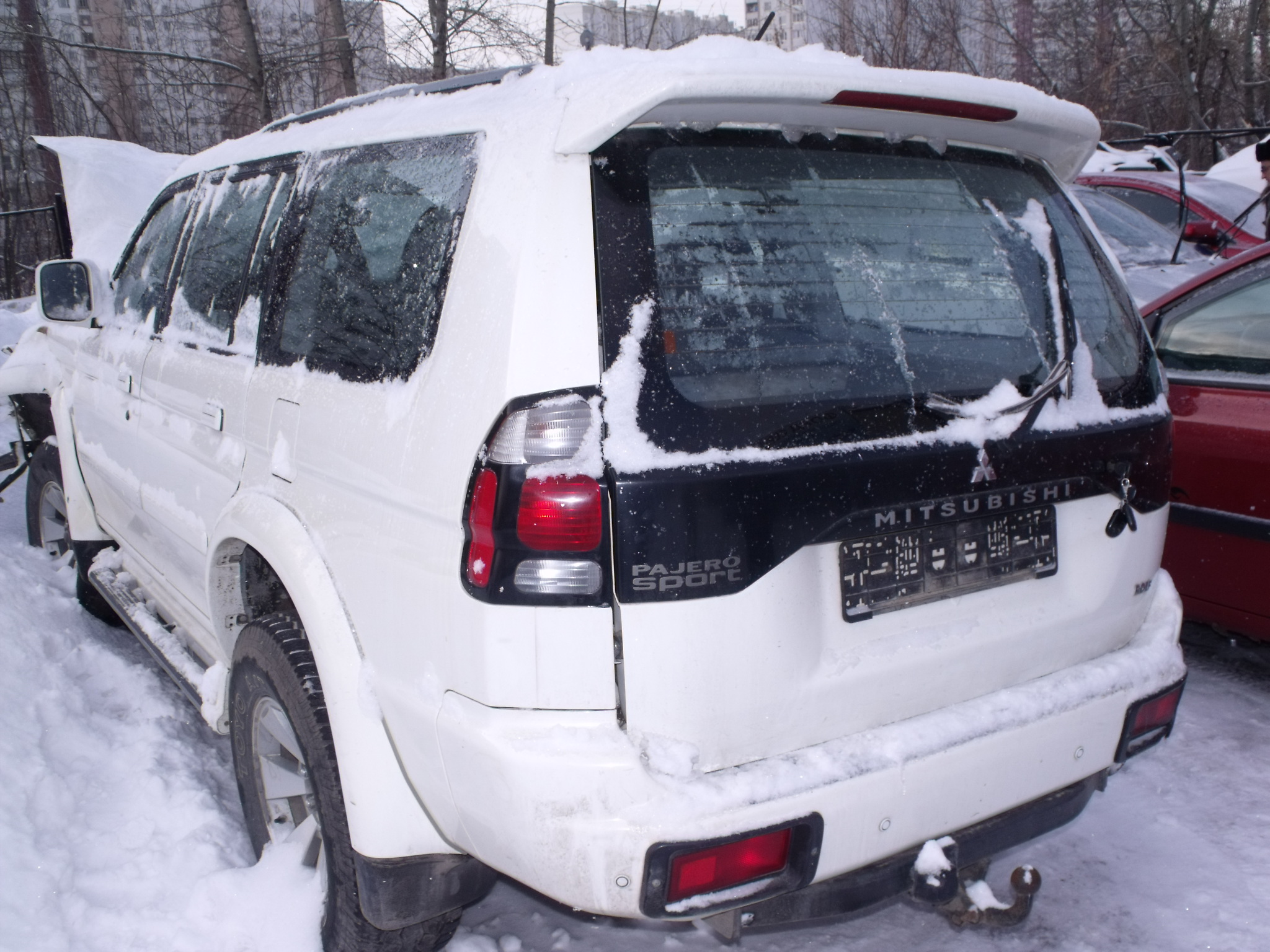

А сзади вроде даже ничего))

Если вы задаете такие вопросы, то мне кажется вы взялись за дело о котором имеете довольно поверхностное понимание.Гребник писал(а):Теперь наверное вопросы к Уважаемым форумчанам:
С уважением Ринат.
На первый вопрос отвечать - все равно как объяснять как лечить зубы по телефону. (НЛ как говорится)
2. Не много не понял, а за чем прилаживать детали от машины предыдущих серий? Почему нельзя пользоваться ЗИПом текущей серии?
Зы. Из того что я увидел могу сказать что вся рулевая в помойку. + яб еще ОЧЕНЬ внимательно осмотрел прений мост и привода не исключено что с ними возникнут вопросы.

Спасибо за ответы, есть в них правда. Представление хоть и поверхностное, а вот желание то реальное. Авто не дарили поэтому, всю серьезность данной затеи в своей голове представляю. Вчера приезжал спец по рамам.... все промерил и обнадежил
Так что покупать перевертыш уже не надо))), ездил на разбор приобрел передний кусок рамы. По всему остальному цены разные и пока мною не изучены. Буду держать в курсе событий если есть интерес конечно.)) В наличии есть размеры рамы и кузова , а вот по передней панели нет ничего. Может есть у кого?
