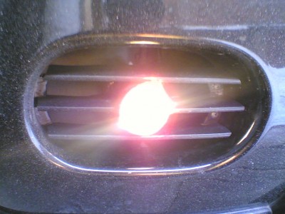

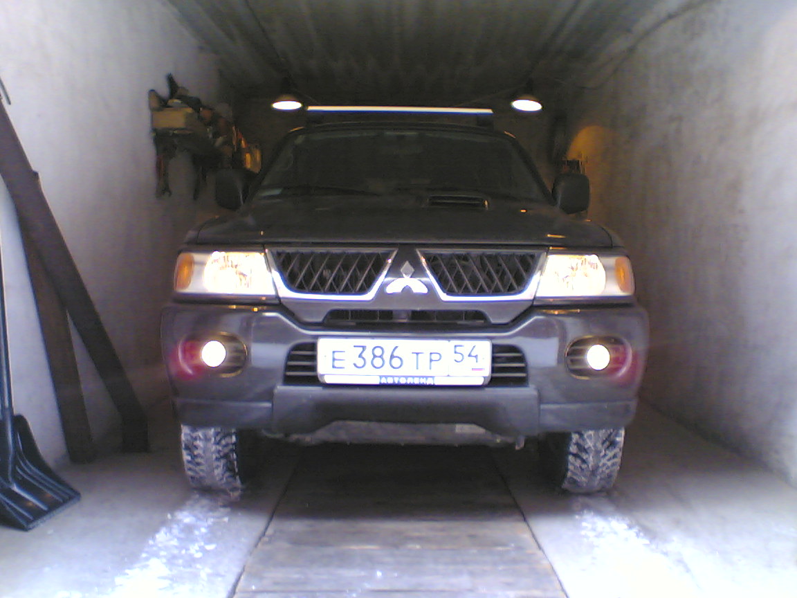

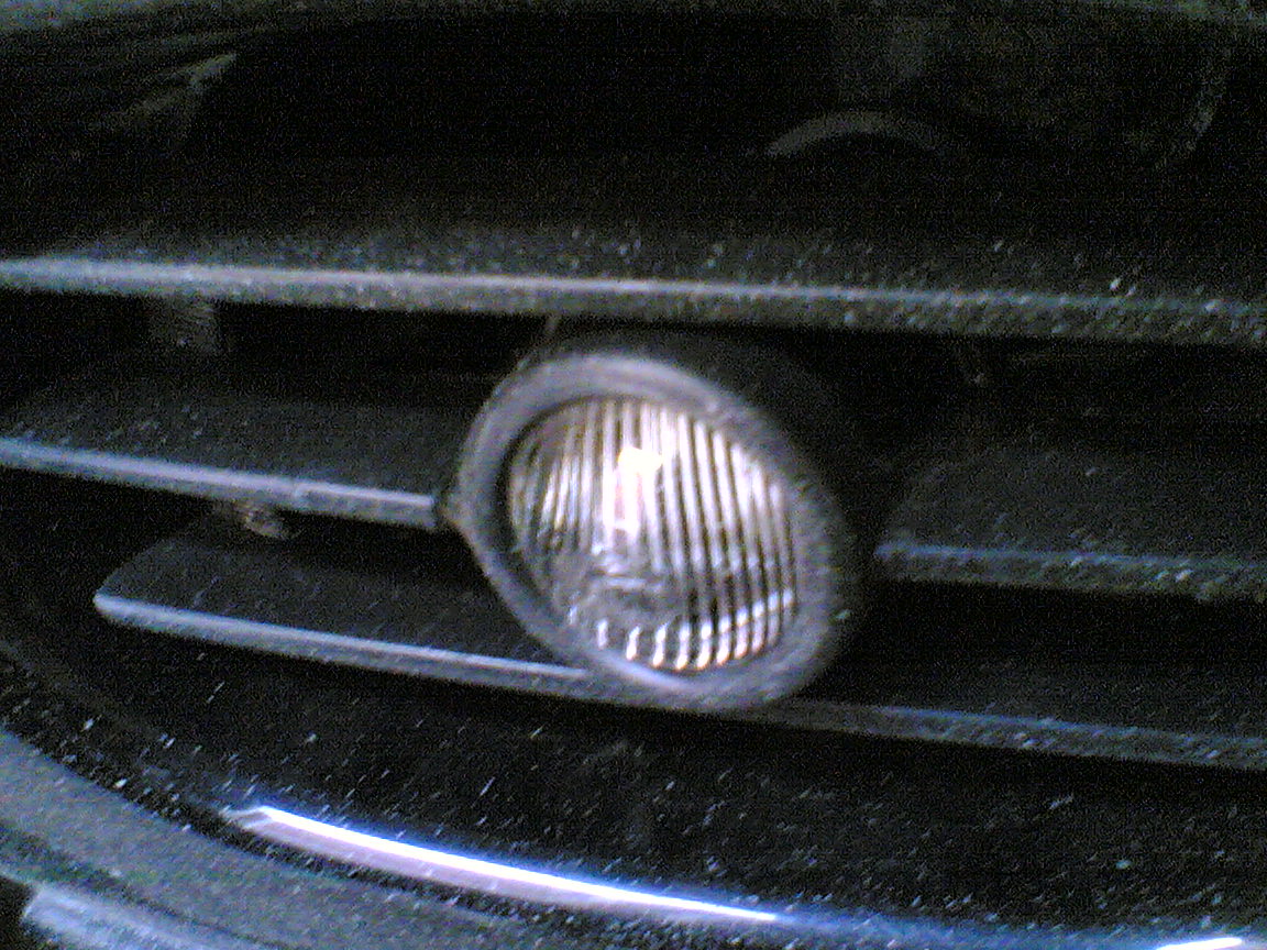

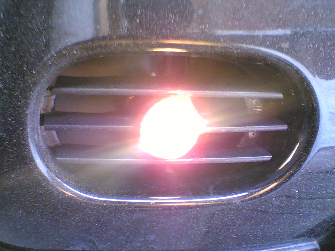

фотоотчёт птф хелла микро де
птф интегрированы в решетки заглушек, с учетом сохранения оси направления пучка света и не требующие дополнительной регулировки. Окна под птф вырезаны в центральной перемычке решеток по шаблону продольного разреза фары. Ось соответствует продольным ребрам жесткости перемычек. Фара крепится на саморезы через Г-образные уголки и заливается эпоксидной композицией. Зазор между перемычкой и фарой заполняется силиконовым герметиком. Т.к. вес фары незначителен, используется только штатное крепление заглушки. Схема подключения птф согласно прилагаемой к Хелле инструкции. Цена вопроса =3000р. птф + 1300р. работа электрика СТО. Сама конструкция - собственное творчество...

Привет Новосибирску, а в действии проверял?

эксплуатация данной конструкции с января 2011, световой поток как на фотоматериалах в инете: не слепит встречку, хорошо освещает обочины. Фара нагревается при длительно стоящем автомобиле, в движении температура корпуса и стекла умеренная. В дождь, метель и туман пока не использовал.

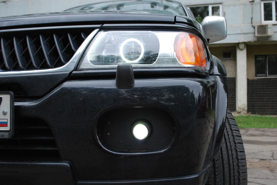

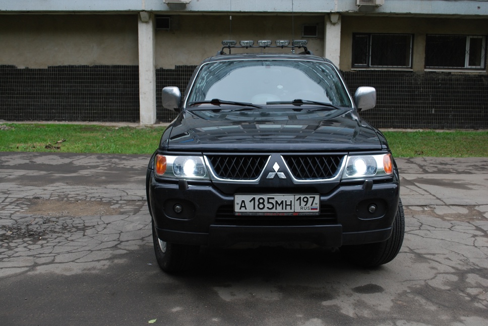

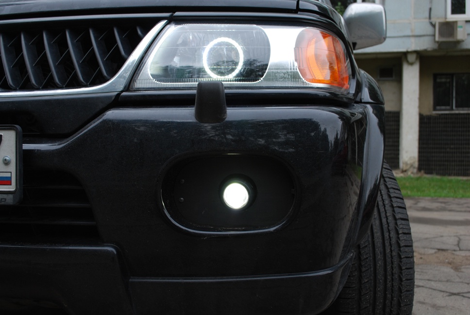

Стоят такие же по 2 штуки с каждой стороны, впечатления только положительные, перебивают по свету ближний, эксплуатирую уже 2 года, в дождь, в снег,читай метель, туман все супер, даже в каках им нипочем. Смотри аву. И вот еще тема по установке в силовик http://www.pajero4x4.ru/bbs/phpBB2/view ... =4&t=38953. 3 пост и 4 с фотографиями пример моей установки.

Я когда машину брал, ПТФ у нее почти полностью пришли в негодность, нужно было менять. Увидел Хеллу Микро ДЕ тут, потом живьем - и взял галогеновую версию, без ламп, воткнул туда ксенон с Н3-цоколем, выточил крепеж и установил в бампер. Свет от них - просто супер, смотрятся аккуратно и современно. Световая граница - очень резкая, сделаны - качественно. Решеток-заглушек в бампер на разборках не нашел, чтобы как в первом посте спрятать, купил в Икее пластиковую черную разделочную доску, выпилил заглушку и закрепил практически на штатное место. Что получилось:
