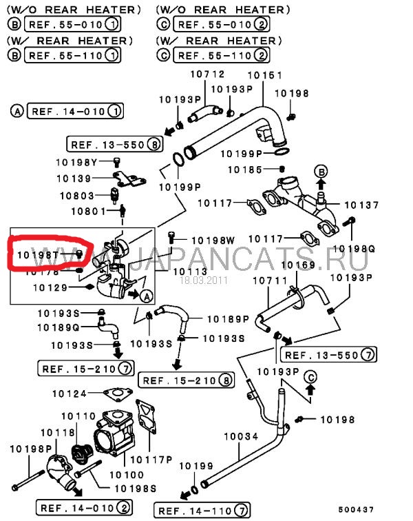

На помпе есть специальный болт-пробка , прям рядом с верхним резиновым патрубком, там даже наклейка рядом есть.

Помпа стоит внизу. На ней болта-пробки нет. Болт находится на патрубке термостата. Можно приподнять перед относительно зада авто, заехать передними колесами на бордюр. Чтобы радиатор печки был ниже термостата. Прогреть авто, откручивая болт выпустить воздух.Studebeker писал(а):На помпе есть специальный болт-пробка , прям рядом с верхним резиновым патрубком, там даже наклейка рядом есть.

Ну да на термостате, верней на отводящем патрубке(это вообще отдельная деталь). Про помпу это я для простоты сказал.
