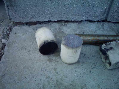

Делал просто: разрезал две банки вытащил катализаторы вварил куски трубы (диаметр подошёл от трубы для уазика кстати тоже из нержавейки) предварительно насверлил дырок и засыпал вокруг трубы стружки от жаростойкой нержавейки и всё это дело обратно заварил, поставил обманки выточенные заранее (без всяких в них катализаторов, как предлагают многие сайты за нехилые деньги) с диаметром отверстия 3 мм вкрутил в них кислородники и чувствую себя прекрасно...

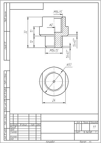

А можно чертёжек проставок? Плиз!
Чек не выскакивает?

родные катализаторы керамика или железо?

Дёма писал(а):А можно чертёжек проставок? Плиз!
Чек не выскакивает?
Чертёж малёхо не правильный, основное отверстие сверлить надо почти до конца, чтобы только датчик вкрутился, чек не выскочил ниразу, больше никаких изменений не почувствовал, ни расход не поменялся, ни шума не прибавилось... а катализаторы хрен поими похожи на керамику, но как будто что-то ещё там есть

спасибо за информацию а каты полностью снимал когда выбивал или выбивал на машине

oleg528 писал(а):спасибо за информацию а каты полностью снимал когда выбивал или выбивал на машине
читай выше! не снимая и не разрезая выбить, а тем более вварить внутрь трубу с дырками! я не волшебник!

Так отверстие 2 или 3 мм. делать внутреннее? Насквозь? Это по сути своей и считается обманками, за счет уменьшения диаметра отверстия лямда считает, что каты исправны? И обезательно засыпать стружку из нержавейки или просто металлическая стружка тоже пойдет и насколько плотно ее забивать?

Kirillian писал(а):Так отверстие 2 или 3 мм. делать внутреннее? Насквозь? Это по сути своей и считается обманками, за счет уменьшения диаметра отверстия лямда считает, что каты исправны? И обезательно засыпать стружку из нержавейки или просто металлическая стружка тоже пойдет и насколько плотно ее забивать?
Спасибо.
вкручиваешь датчик и доступ к нему всего через отверстие, я сделал 3 мм, говорят металлическая стружка типа быстрее прогорит, так же говорят, можно ваще туда ничего не пихать, где-то на сайтах видел сеточки которыми сковородки драят туда засовывают, я подумал, что из нержавейки будет лучше всего для моего любимого коника, а плотно или нет, да на глаз, лишь бы она там не тряслась...

Тоже задумался об избавлении, и установки 3-х пламягасов, а на счет обманки я вот думаю ничего не точить просто на корпус пламягаса наварить широкую гайку и корпус просверлить в 2-х местах (внутри гайки) сверлом на 3, это если найду подходящую гайку.
