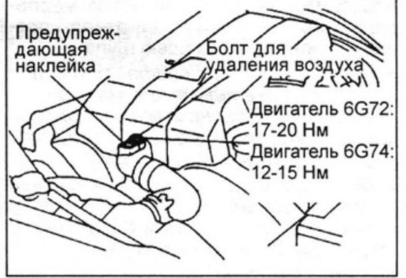

а поиск не рулит?
болтик на термостате должен быть

Открути болтWyM писал(а):На холостом ходу стала греться машина.
Антифриз менял 30 тыс. назад. Открыв капот обнаружил, что расширительный не то что пустой, а сухой...
Долил, но это не особо помогло. Сказали, что воздух в системе...
Вопрос: Как можно выгнать воздух из системы охлаждения не меняя антифриз - а то жалко денег и на антифриз и на работу...
зы..пробовал печку на всю включить, чтобы прогнать систему, помогло, но не особо. при выключении печки машина продолжает греться...
спасибо
и лей антифриз в радиатор, пока из этого отверстия не польётся, и на всякий случай посмотри повнимательнее в этом ли дело, мож где ещё собака порылась?

Re: как выгнать воздух из системы охлаждения
Открутили крышку радиатора. Болт кто-то когда-то отломил и приклеил на эпоксидку, т.ч. его не открутить)Podzemshik писал(а):Да, тут все обсуждали как выгнать воздух после замены антифриза, вот я и ответил в тему.
А вот тут надо уточнить. После какого стравливания? Как проводится поцедура выпуска воздуха?zFruit писал(а): после стравливания появляется опять
Если заморочится, то экстрактором вполне себе спокойно можно выкрутить ентот болтик, расположен он вполне себе удобно... и не парить себе мозг на тему удаления воздуха из системы, сверлить только не до конца, чтоб опилки в системе не оказалисьzFruit писал(а):Открутили крышку радиатора. Болт кто-то когда-то отломил и приклеил на эпоксидку, т.ч. его не открутить)Podzemshik писал(а):Да, тут все обсуждали как выгнать воздух после замены антифриза, вот я и ответил в тему.
Для удаления воздуха из системы охлаждения достаточно:
1. На холодном двигателе открыть крышку радиатора, долить доверху антифриза, попутно убедившись, что крышка исправна- в системе не должно быть давления или вакуума, раздувающего или сжимающего патрубки (на горячую или холодную)
2. Долить в расширительный бачек антифриза не выше нижнего уровня, либо удалить его грушей, если избыток
3. Вентили всех печек установить в положение максимума температуры
4. Прогреть двигатель до начала перепуска антифриза в радиатор
5. Накинуть тряпку на крышку радиатора и аккратно ее снять
6. Газовать минуту, чередуя с работой на холостом ходу, сделать так несколько раз доливая в радиатор антифриза, и во время остановок двигателя сжимая- разжимая рукой горизонтальные патрубки с антифризом, и следя за бульками
7. Долить в радиатор антифриза до максимума, добавить в расширительный бачек до метки максимума
Все, воздуха не должно быть. На холодную метод не работает, только на горячую
