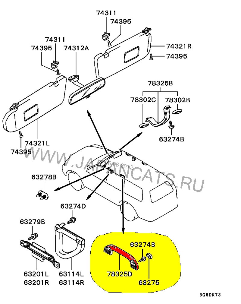

Ребят, подскажите можно эту ручку имплантировать на сторону водителя , у нас на МПС стоят заглушки.
На стойку ужо поставил а сюда не знаю,встанет или проблемы могут возникнуть.

Я себе такую ставил на сторону водителя у меня не было. Встает как все родное единственный косяк у меня салон бежевый и ручка выделяется по цвету так как новая. Ждал долго около 2 месяцев по экзисту заказывал, надо заказать саму ручку два болта и две заглушки.

А там как, если помнишь, резьба в теле кузова или накладные гаечки.Вихлюн писал(а):Я себе такую ставил на сторону водителя у меня не было. Встает как все родное единственный косяк у меня салон бежевый и ручка выделяется по цвету так как новая. Ждал долго около 2 месяцев по экзисту заказывал, надо заказать саму ручку два болта и две заглушки.
Я хочу на разборе пошарить, новая дорого стоит а что цвет чуток отличаться будет то это для меня не критично.

Смотри, я не очень в технике селен но попробую объяснить, там в кузове две дырки если в одну вставляется сама ручка а в вторую надо закрутить шуруп (как он там правильно называется) крестовой отверткой. Я сразу заказал 2 шурупа и две заглушки и одну ручку, вышло не дорого что то в районе 400-600 рублей. Но ждал долго.

Ручка встает без проблем, себе поставил от аутлендера - один в один такая же, даже скажу так - это она и есть. Может еще на какие митсу она ставилась. Досталась бесплатно, вместе с болтиками и заглушками.

Все, поставил, дольше искал,заняло 5 минут, теперь и на стойке и на крыше есть. Почему сразу не поставить, затраты копеечные, не поймешь этих узкоглазых.

На стойке нада дырку в кожухе зделать, сначала сверлом потом круглым драчевым напильником,а на крыше все гораздо проще,вытаскиваешь заглушки и прикручиваешь.pagero696 писал(а): P.S.А ничего не мешает ?

Я сначала искал его,хотел подешевле прикупить а потом плюнул, взял напильник и не пожалел.
Там пластик мягкий и все нормально расширяеться. Вобщем для будущих страдальцев:
Не ищите себе приключений, возьмите обычное сверло по металлу 10мм и напильник круглый, рассверливаете отверстие и далее напильником.
