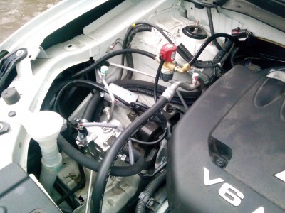

фсё
редуктор, его обвязку, шланги как проложены, ЭБУ, врезки в коллектор, баллон и его подвеску.
кнопу в салоне и мн.др.

Критиковать будешь? :) Это я люблю, ога! Правда вот машина совсем другая, ничего?
А так могу попробовать пофоткать. Во время установки что-то не допер это сделать...
Правда вот врезку в коллектор очень не охота сейчас фоткать - надо же крышку снимать...

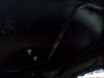

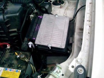

Бак нормально сфотать не смог - очень грязно. Под капотом фоткал что попало, ибо ХЗ на что надо было внимание обратить... )))
Павел.

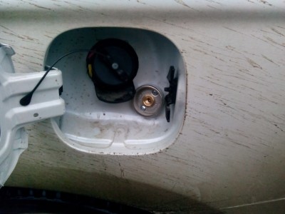

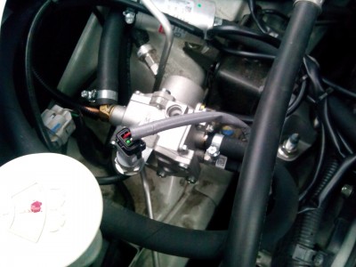

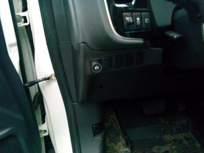

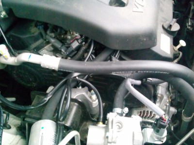

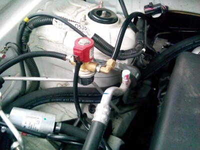

на носок фотал штоль ::-D:
Ну такта на 4-, лепилы.
1 ЭБУ надо в обяз ставить разъёмом вниз, горизонтально низзя.
надеюсь сам понимаешь почему.
и оч желательно закрепить вплотную к кузову, чтоб тепло рассеивалось.
2 нет петли на трубке от клапана к редуктору.
3 нах они поставили баллон для внутренней установки? булик.
ведь можно было полнотелый. беляш.
это + 10 литров газа.
4 затычка в ВЗУ должна быть
5 ну и за такие деньхе хомуты приличные моглиб поставить.
шланг от редуктора к форсам русский штоль?
если не фирменный, то ч.з. месяц насквозь пропитаеца одорантом и вонять будет.

Надеюсь ты понимаешь, что я половины не понял из того, что ты написал? :))))
Фоткал как обычно, на зажигалку.
