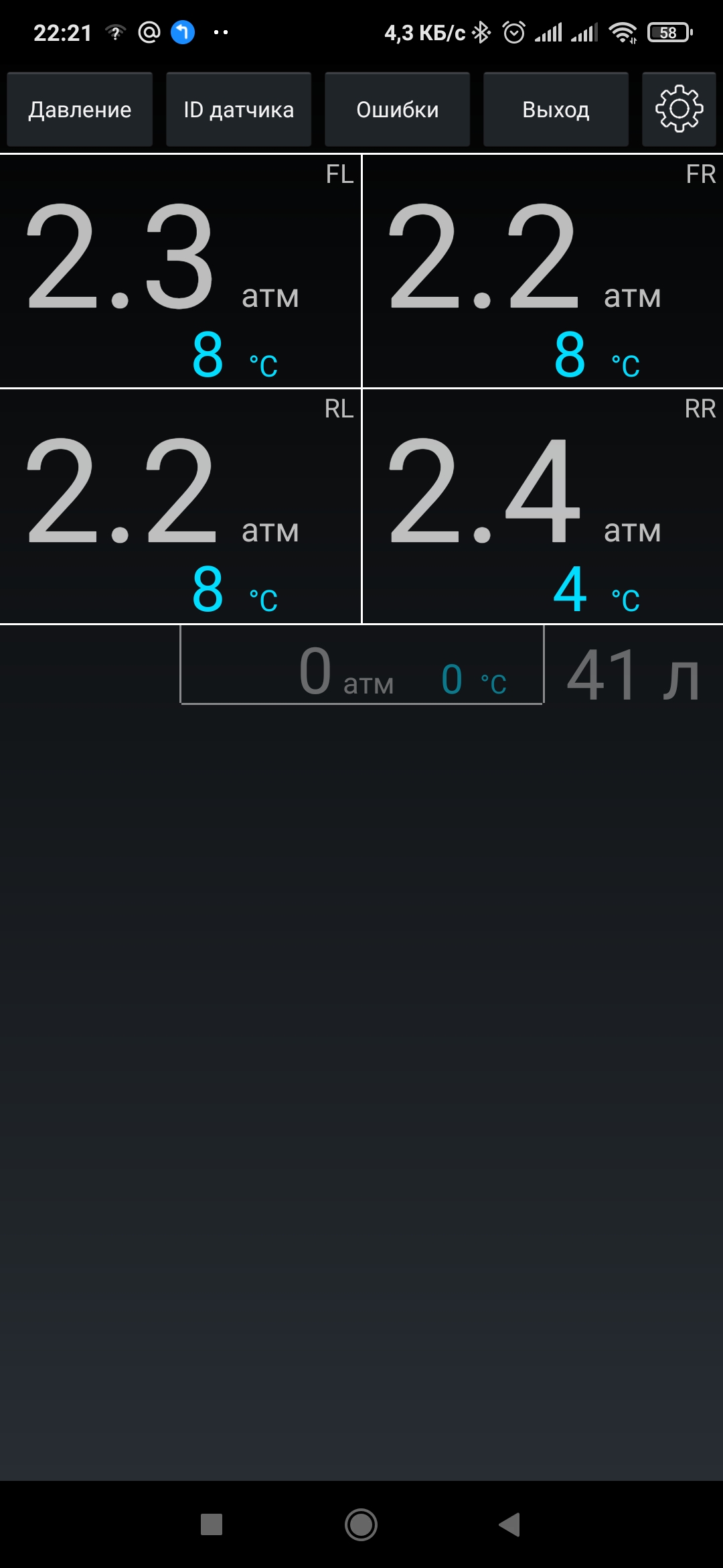

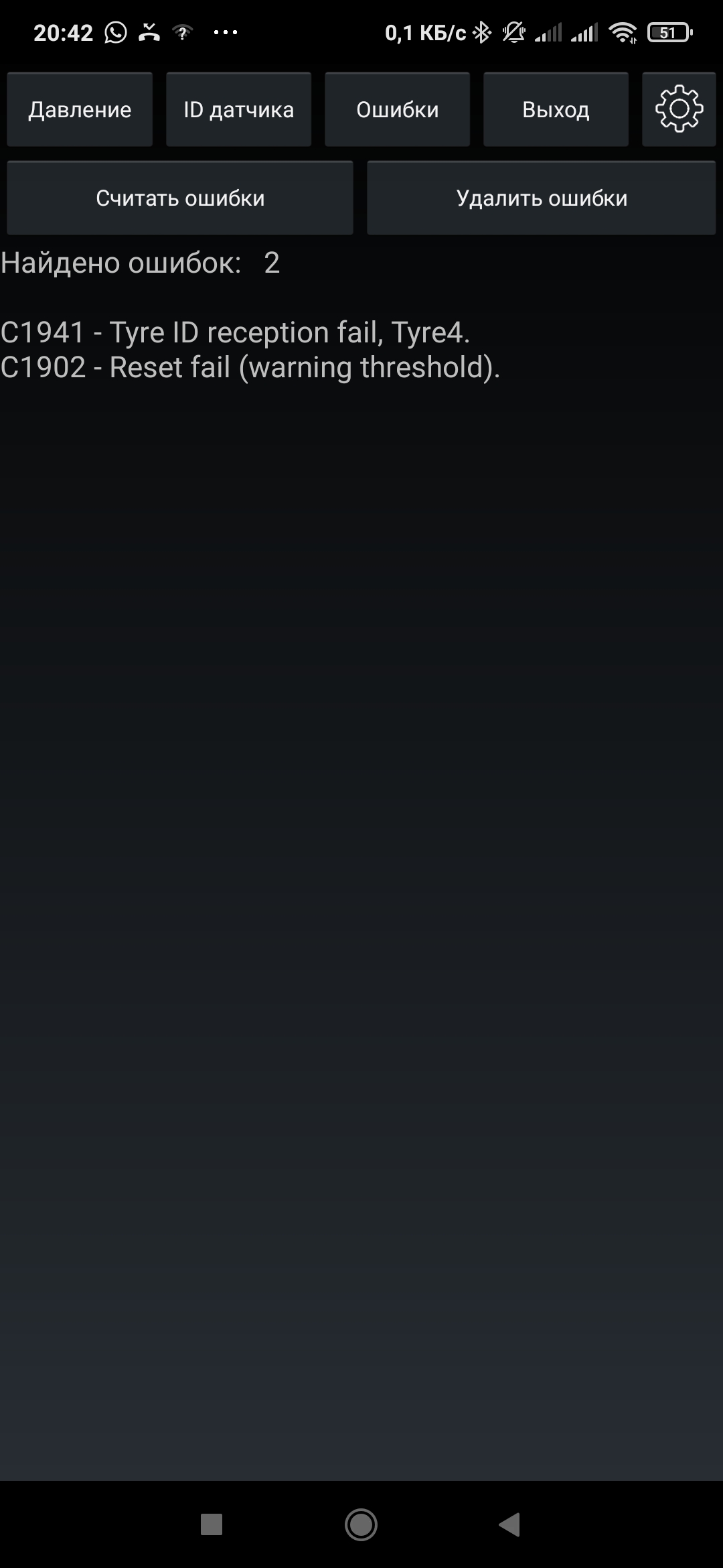

Может знает кто, куда копать -
Вылетела ошибка по неисправности TPMS. Когда пробил через NMPS Diag, выводит ошибки
С1941 и С1902 (на скрине видно). Что это может быть, что делать? Думал перепрошить датчики, но прога все 4 видит, номера показывает.

Ответ прост - один из датчиков «молчит», в 99% случаев это значит, что он больше не может выполнять свою функцию и должен быть заменён исправным с обязательной перерегистрацией всех имеющихся в системе датчиков.
Ещё причиной может быть относительно слабая батарея и силы сигнала испускаемого датчиком недостаточно для уверенного приёма антенной системы бесключевого доступа. Батарея в датчике как правило одноразовая и приварена точечной сваркой к контактам, тем не менее ее можно заменить на сопоставимую CR2450, но для надёжного контакта рекомендуется также воспользоваться сваркой, поскольку вибрации в колесе наверняка создадут нестабильность контакта.

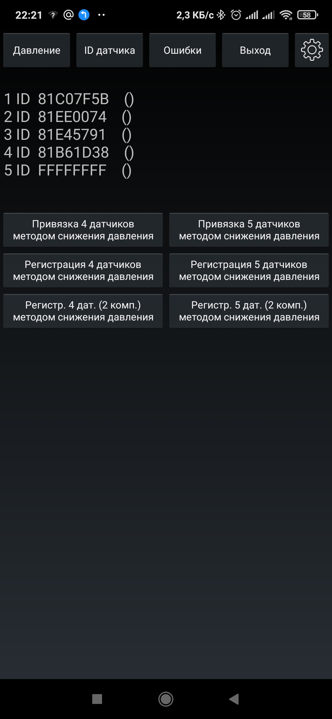

Да, похоже датчик. Спускал колеса, прога не реагирует на падение давления только в этом колесе, хотя при этом показывает давление и номер.
