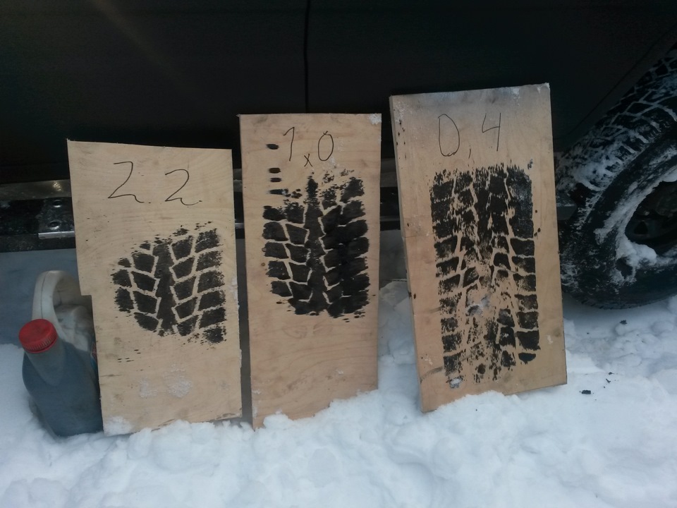

В том году на зимнем мастерклассе поднимали домкратом авто, чтоб одно колесо можно было снизу намазать отработкой. Потом опускали на фанерку сдувая колесо с 2.2 до 1.0 и до 0.4. Пятно контакта говорит само за себя. От 2.2 до 1.0 изменения минимальны. Весь эффект ниже.
https://www.drive2.ru/r/mitsubishi/1003229/

Наглядно, но не точно. Надо было мазать и боковину. Она на 0,4 тоже хорошо подхватывает по площади контакта, а так ее следа не видно.

Хакка ЛТ-шкаPrimusDJ писал(а):Весь эффект ниже.
ЗЫ
Сейчас присмотрелся... А ведь вот даже если сравнить 2.2 и 1.0, то пятно почти в 1.5 раза больше.
Просто дощечка неровно лежала и один край колеса не прохватила.
Надо попробовать у себя так в гараже на ровной площадке сделать

Михалыч, а какой в этом прок?Владимир Михайлович писал(а):Можно вот так поиграться: найти свежезаснеженную дорогу, вывинтить вентиль из одного колеса и медленно поехать вперед, снимая на камеру след и само сдувающееся колесо.
По следу ты увидишь лишь ширину пятна, а оно ведь и вдоль растёт, причём как я понимаю, непропорционально. А эффект "гусеницы" как раз-таки вдоль работает.
Сдувающееся колесо тоже как бы неинформативно. Мне кажется вот здесь, как выше ссылку на ютюб давали, наиболее толоково мужик пояснил, до каких пор стоит сдуваться, и с чем это связано.
