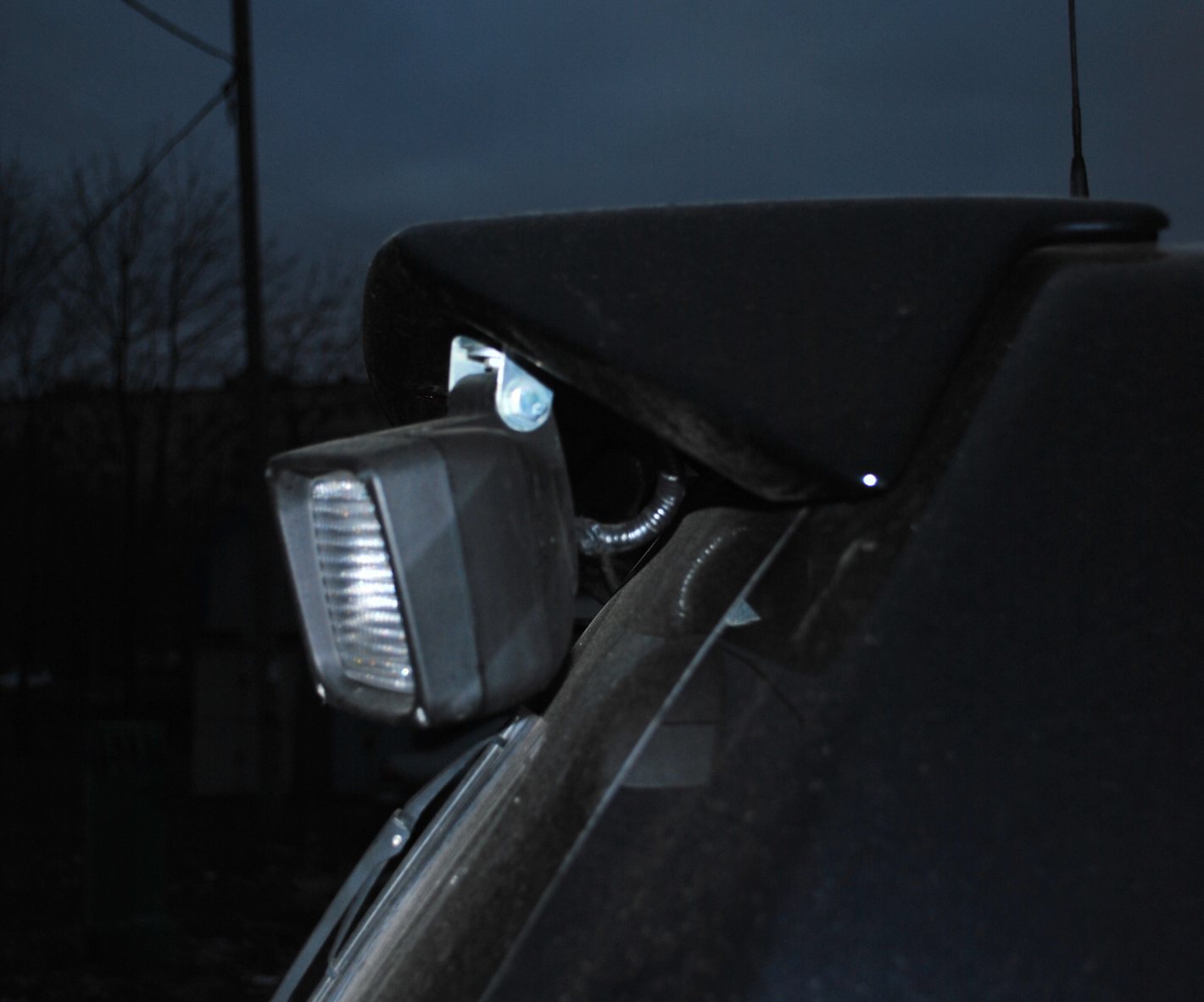

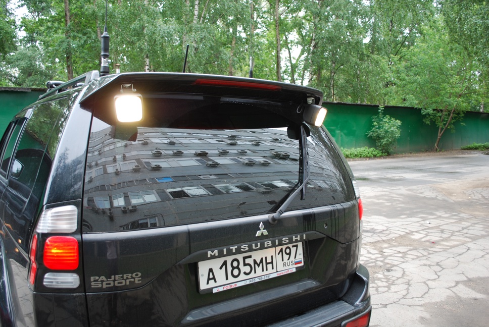

Запросто! Под рукой пока только такая фотка. Нажми для увеличения.

Пасиб! ::-): Прикольно! ...а чего квадратные не поставил..?

Re: Задний доп свет. Куда ставим?
Они существенно больше, плохо влезут. Дело в том, что полезная ширина спойлера для установки фар небольшая, там стекло идет под наклоном и сильно съедает место.
А кроме того, мне эти понравились больше, кругленькие, хорошенькие ::-):
Кроме того, это более новая модель фар с прозрачным стеклом и хитрым отражателем.

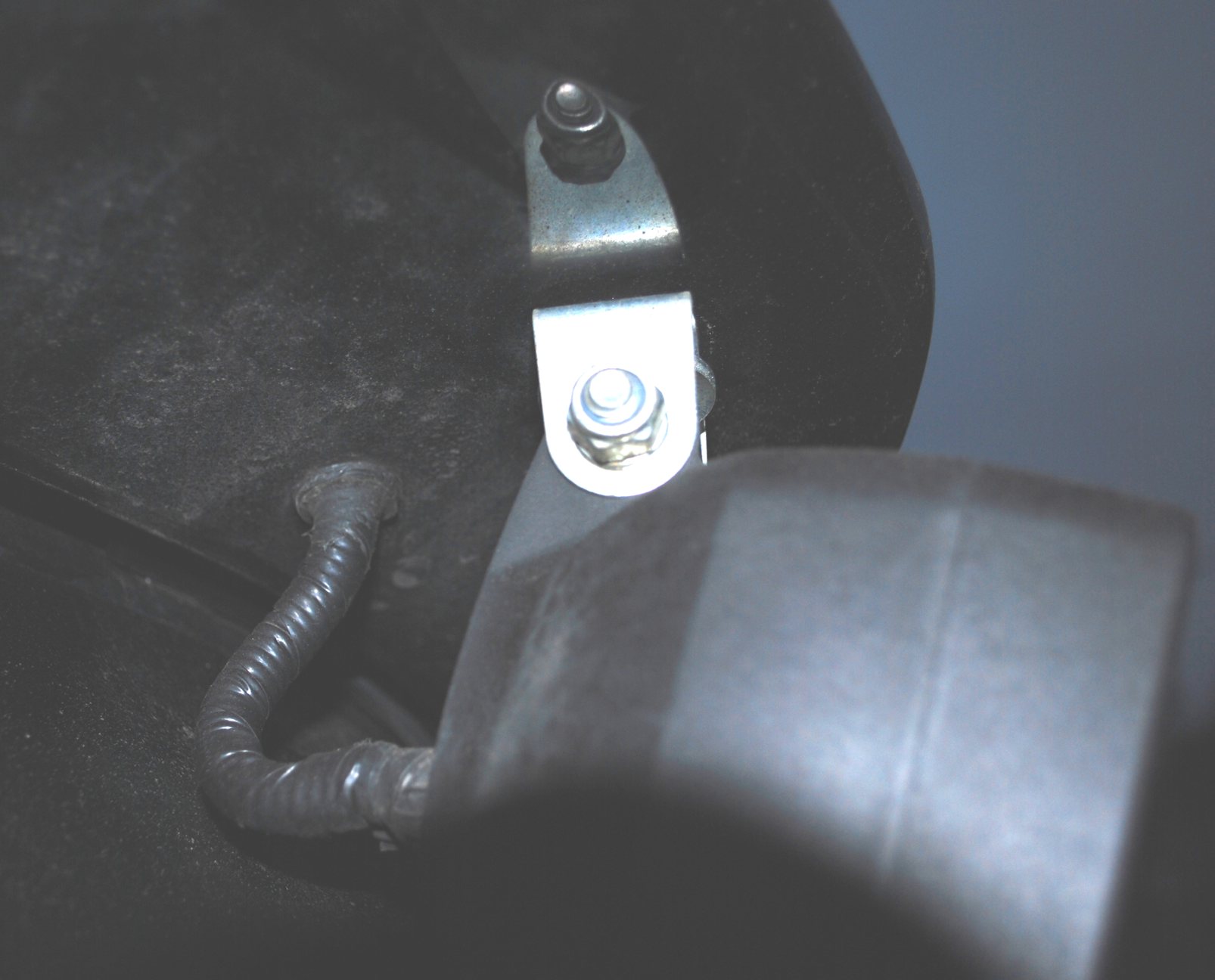

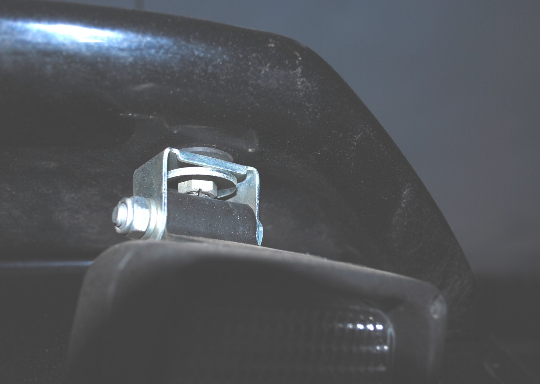

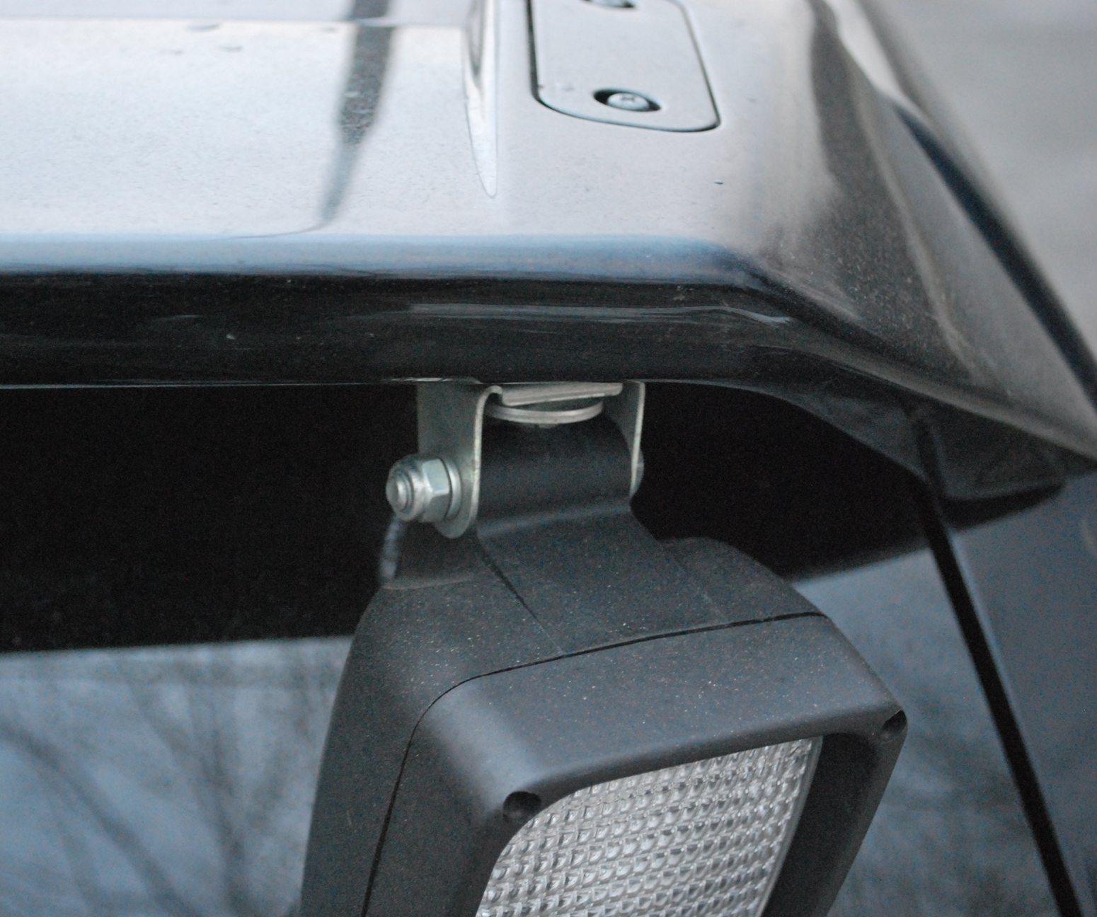

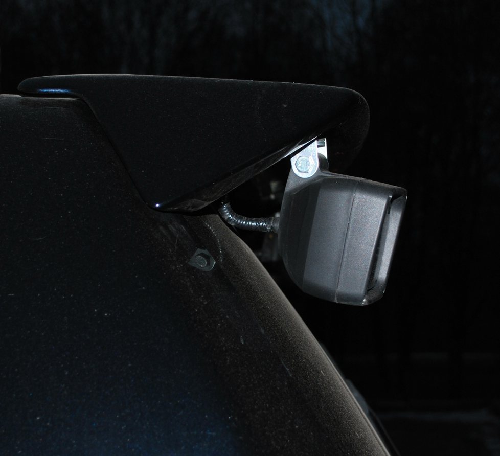

Hella Module 70 H9 ПОДвесные. Не путать с НАвесными. Фары нельзя переворачивать, пучок будет неправильный. Я уверен, ты знаешь это, но на всякий случай уточняю для тех кто не знает. Фара неразборная.
На лампы H3 подвесных не было в наличии, поэтому взял на Н9.
Но лучше брать фары на лампах Н3, их удобнее ставить под спойлер, разъем лампочки не мешается. У Н9 сзади разъем торчит.

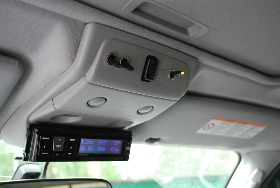

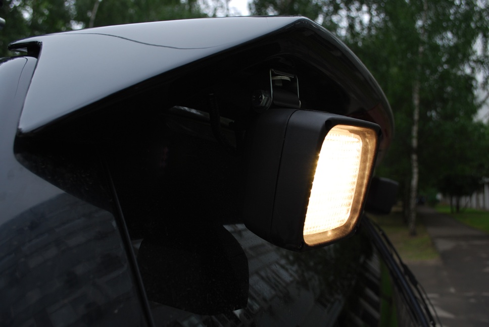

Доброго времени суток всем!
Свершилось, наконец...
воплощён "гламурный" вариант, т.к. экспидиционника на крыше и т.п. в ближайшее время не планируется, а задний рабочий свет жизненно необходим. Долго стоял выбор между LPR9 и LPR6, т.к. обе модели близки по габаритам, цене, характеристикам и не сильно портят дизайн Спорта.
http://wesemshop.ru/shop/faryi-wesem/ra ... 46000.html
http://wesemshop.ru/shop/faryi-wesem/ra ... /6lpr.html
По ряду причин, в т.ч. по габаритным размерам и простоте крепления были выбраны LPR9...
Вот что получилось:
Проводка выполнена отдельной цепью со своим реле и предохранителем, клавиша снабжена индикацией включения. По понятным причинам управление обмоткой реле запитано через положение АСС замка зажигания. Кабель питания проложен в спойлер через штатную гофру эл. поводки пятой двери. Ввод кабеля в фару перенесён с нижней на заднюю стенку, во избежание засветки стекла пятой двери на нижнюю и боковую часть стекла фары нанесён праймер-грунт для вклейки стёкол. Как бы всё просто...

2Chumahod для доп.фар провода отдельно тянул? "Фонарик" к чему подключал?
deniss13 писал(а):2Chumahod для доп.фар провода отдельно тянул? "Фонарик" к чему подключал?
"Фонарик" подключён к плафону багажника, но исходя из своих пожеланий на концевик двери не завязывал.Chumahod писал(а):...проводка выполнена отдельной цепью со своим реле и предохранителем...

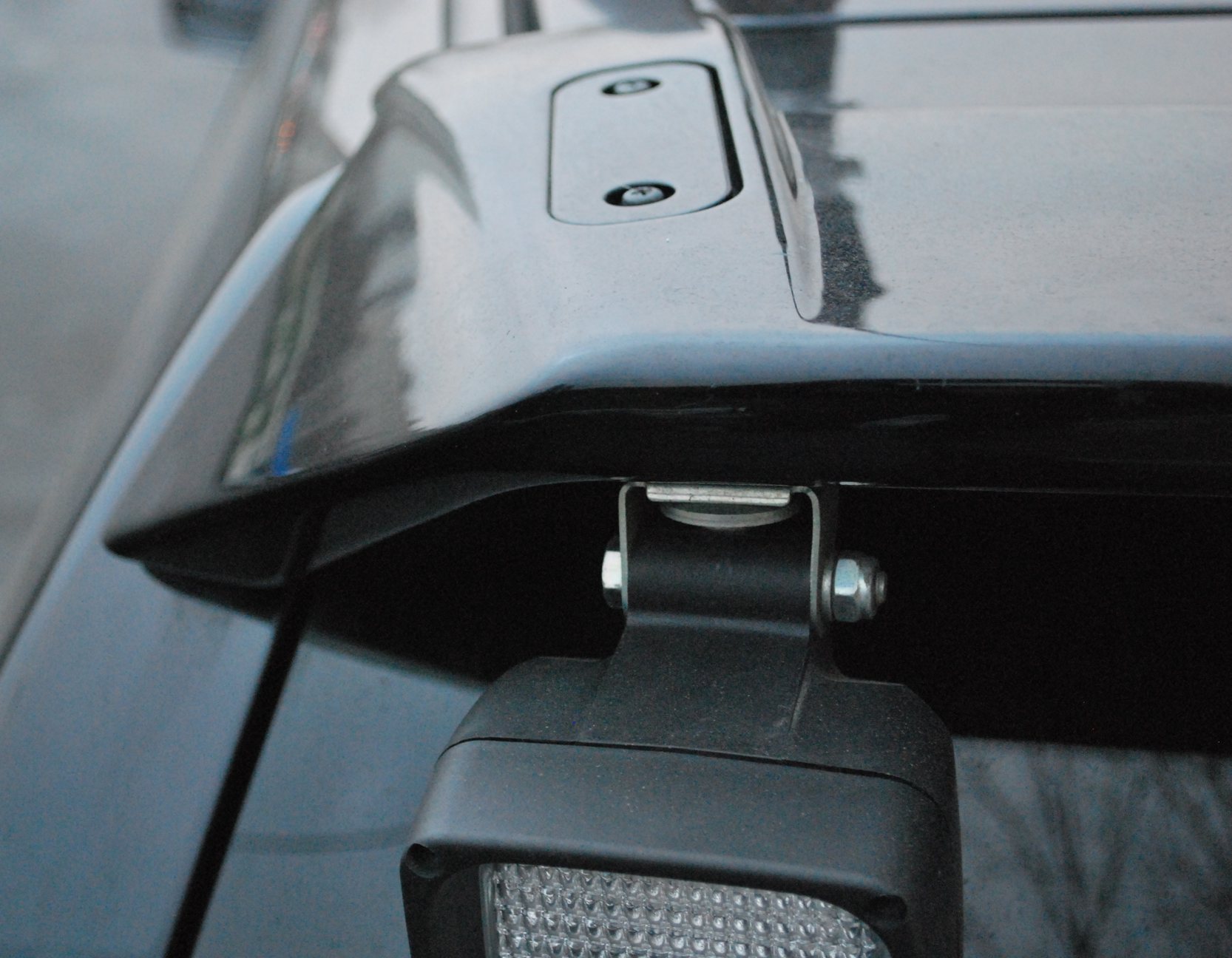

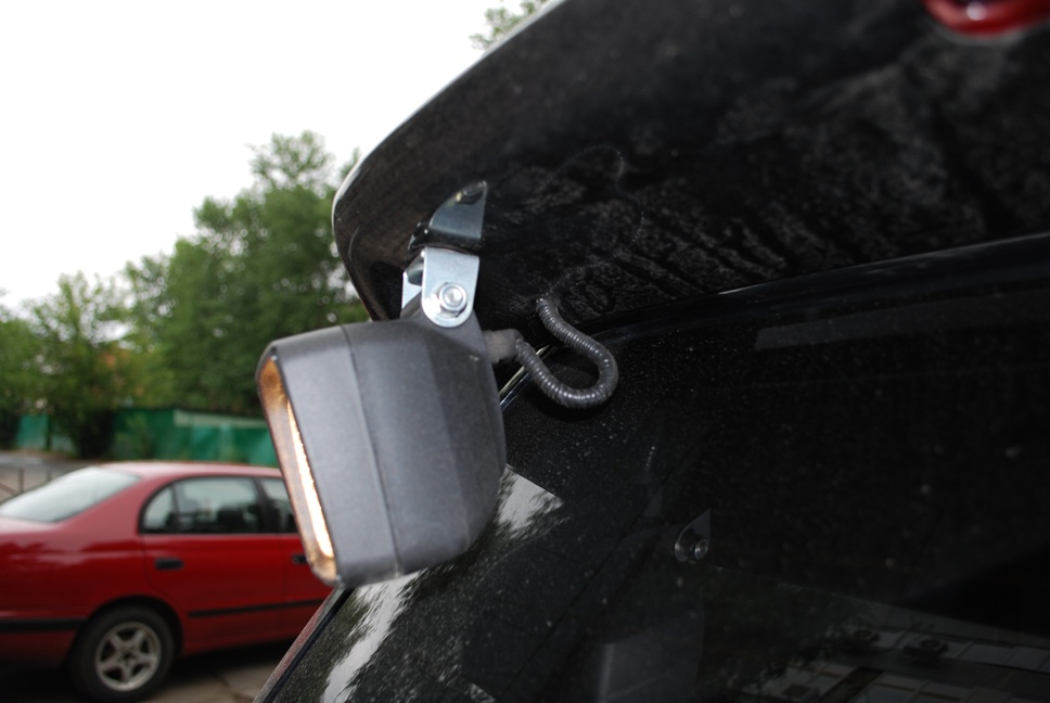

У меня вот так задний доп. свет получился, очень доволен
) Фары - Wesem 5LKr 263.65, отражатель в них прекрасно переворачивается для правильной ориентации. Минус такой установки под спойлер - при открытой двери фары светят в небо, но зато их не оторвешь ветками и почти не пачкаются.
Изменения: Установил в них ксенон H3 4300K (белый 5000К вообще не видно на мокрой траве), немного торчит цоколь лампы - заделывается герметиком и гофрой. Блоки розжига - слим (самые тонкие), засунул с небольшой расточкой через открывающиеся сверху отверстия. Блоки "лежат" у самых краев спойлера - в "свисающих" частях.
На самом деле трудозатраты не стоят того - лучше бы оставил обычные лампы. Проще, дешевле, надежнее и включаются сразу.
Многие спрашивали, как устанавливал - размеры и прочее - померять не знаю как, все углы круглые. Добавил крупнее фоток, может понятнее будет
тоже где то идут почтой подобные фары...вопросов тока два:
- как их прикручивали к спойлеру? т.е. гайка внутри спойлера?
- интересная идея с выключателями в панели где люк...я как то разбирал, в этом месте, где у тебя стоят выключатели у меня проходит железная пластина
и места оооочень мало...
