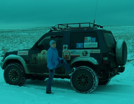

Да хрен его знает, но прилично. Если судить по передку, то торсы у меня сейчас в положении, когда без манипуляций с шаровыми верхние отбойники зажаты в предел. По накладке порога у заднего колеса от земли до низа накладки 53 см., у переднего 51. Думается, что дюйма на 2.AAKun
Бодик не проблема, а скорее даже решенный для меня вопрос! На сколько поднялась? Какой бодик нужен будет?
У меня обычный бодик. Я шаровую переносил.
Вот на 33/12.5 Думается на жопу 35 со свистом влетят

Спасибо за фото!
