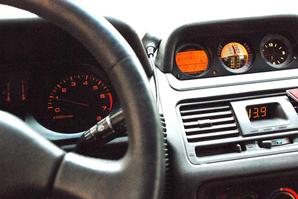

Не знаю как кому, но мне с самого начала мозолили глаза два устройства в поле зрения…
1-е альтиметр.
Богатая вещь.. но как-то не ко двору... может я им пользоваться не умею?
2-е штатные цифровые часы.
вот, что из этого получилось.. ::-D:
спасибо за внимание! :*THANK*:

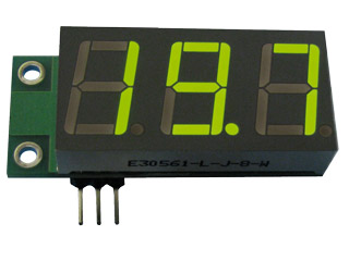

Хочу такой:
http://www.ekits.ru/index.php?ukey=product&productID=781

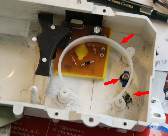

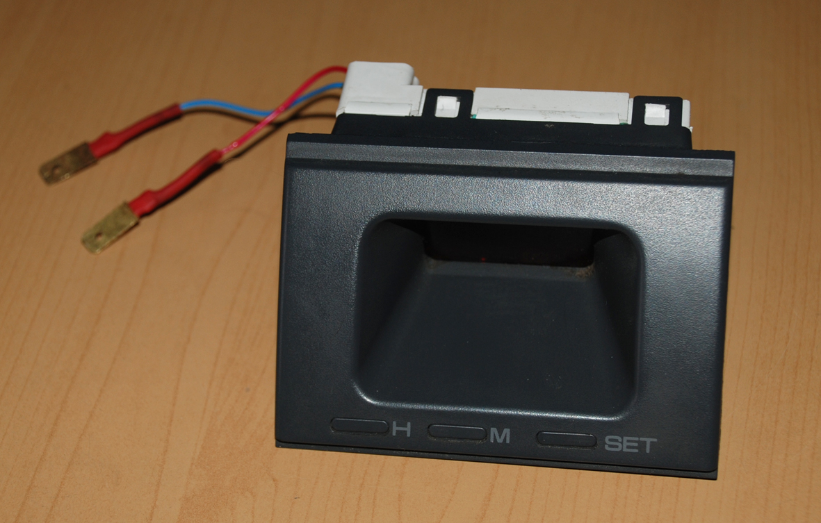

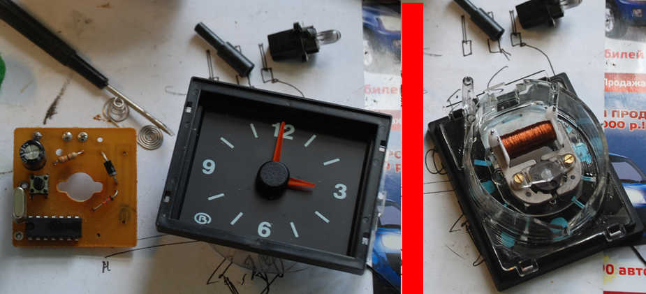

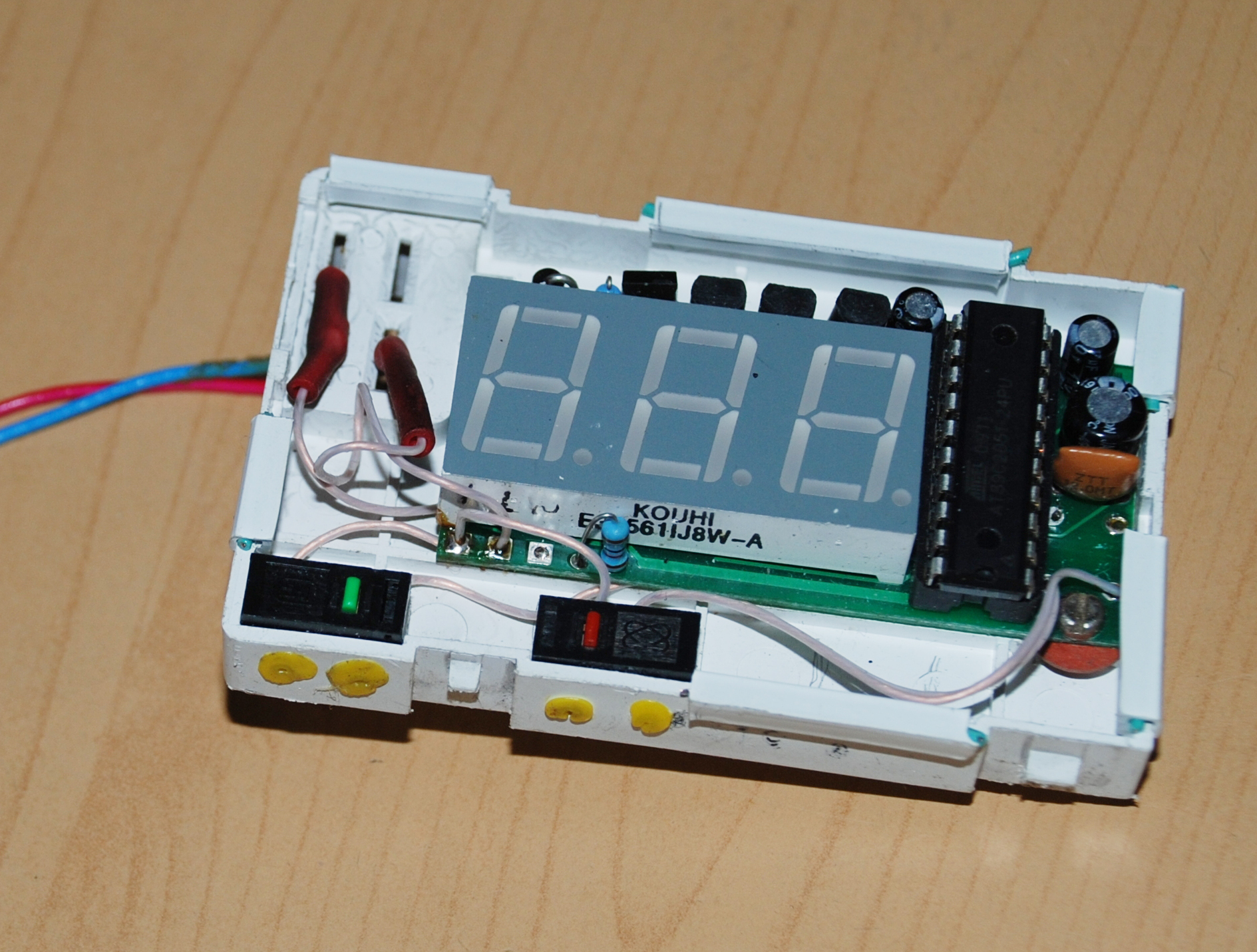

ПОДКЛЮЧЕНИЕ<br /><br />восстановил соединения в часах - катушка и кнопка с платой.<br />лампу подсветки просто подключил параллельно подсветке компаса<br />часы запитал от штатного разъёма блока дополнительных приборов<br />напряжение присутствует при любом состоянии, т.е часы останавливаться не будут<br />(разъём оставшийся в автомобиле )
ПОДКЛЮЧЕНИЕ

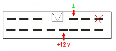

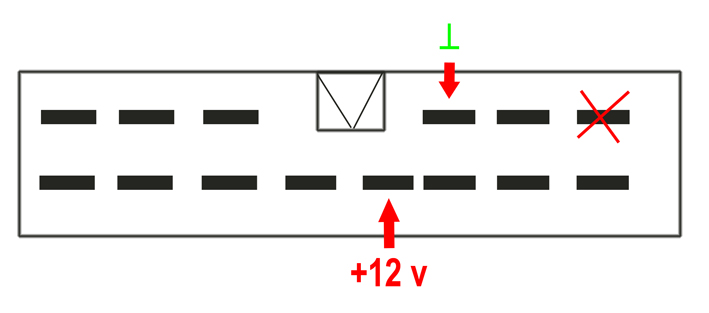

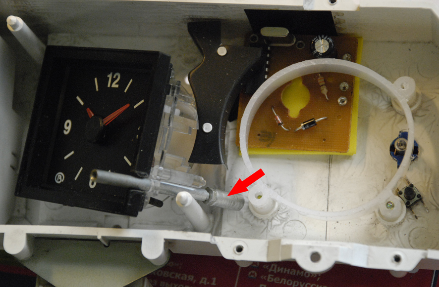

нашёл в коробке с крепежом резьбовую стойку от какого то устройства, просверлил циферблат в нужном месте, еще раз посмотрел, где должна быть кнопка коррекции,  <br />хотел кнопку приклеивать, но оказалось - что это не нужно, всё фиксировалось чудесно.<br />Под плату часов подложил тонкий поролон в два слоя, сверху плата прижата центрирующим кольцом

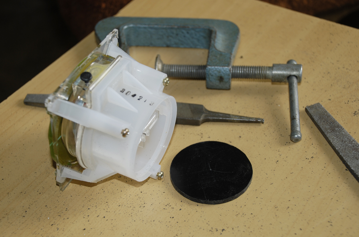

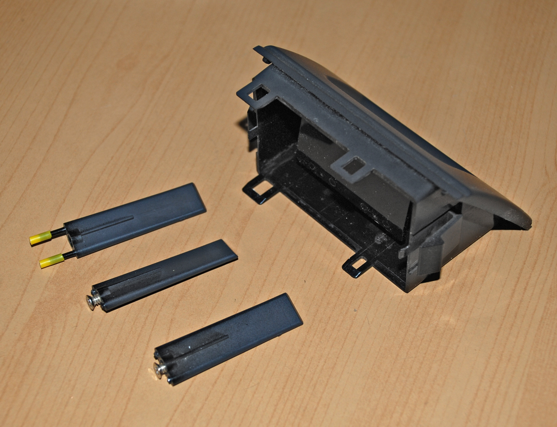

так как альтиметр удалялся окончательно и бесповоротно, то половина  пластикового белого корпуса была использована для центровки часов (подошла идеально!) <br />далее пробил в корпусе допприборов дырдочку, и надфилем довёл до соответственной формы отверстие под лампу подсветки.<br />прикинул месторасположение кнопки коррекции часов

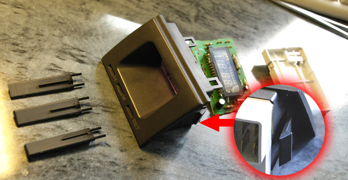

УСТАНОВКА ЧАСОВ<br />для начала - часы разбираются на молекулы..
УСТАНОВКА ЧАСОВ
3. найдена в закромах пробка от видеокамеры .. с какого то разъёма<br />4. готово!
4. готово!

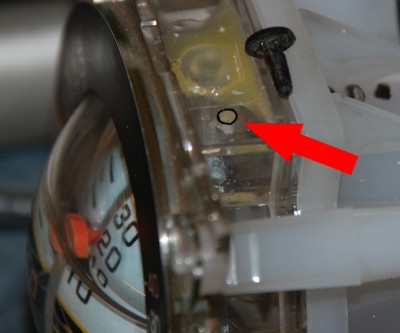

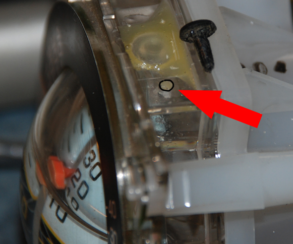

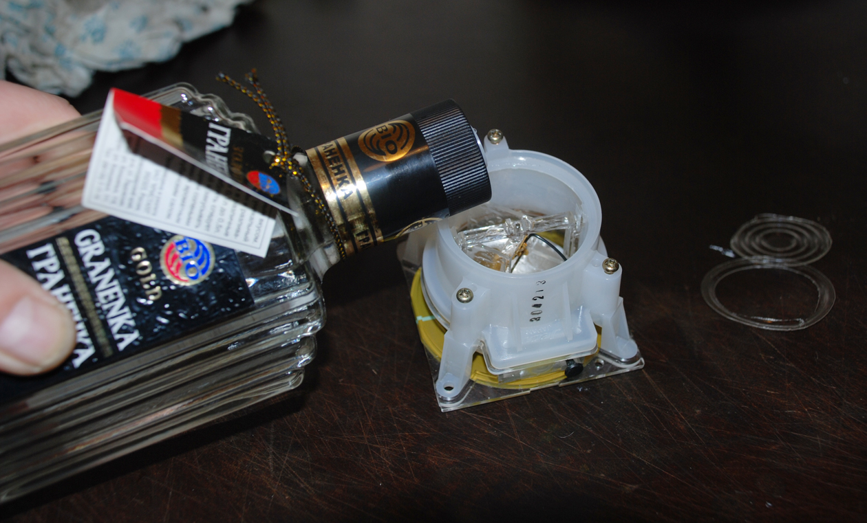

РЕМОНТ КОМПАСА (который не вылечил прибор ))) <br />1.посверлено отверстие 1...1.5 мм, <br />2. шприцом залит глицерин

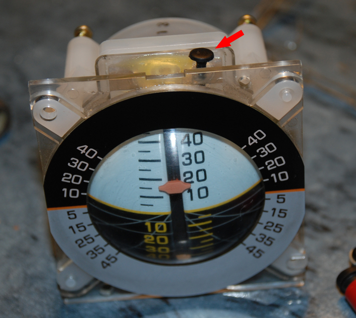

кренометр - потёк! ((((  <br />заодно решил добавить туда жидкости - купил в аптеке за 11 рублей пузырёк глицерина.<br />блок приборов снят и разобран

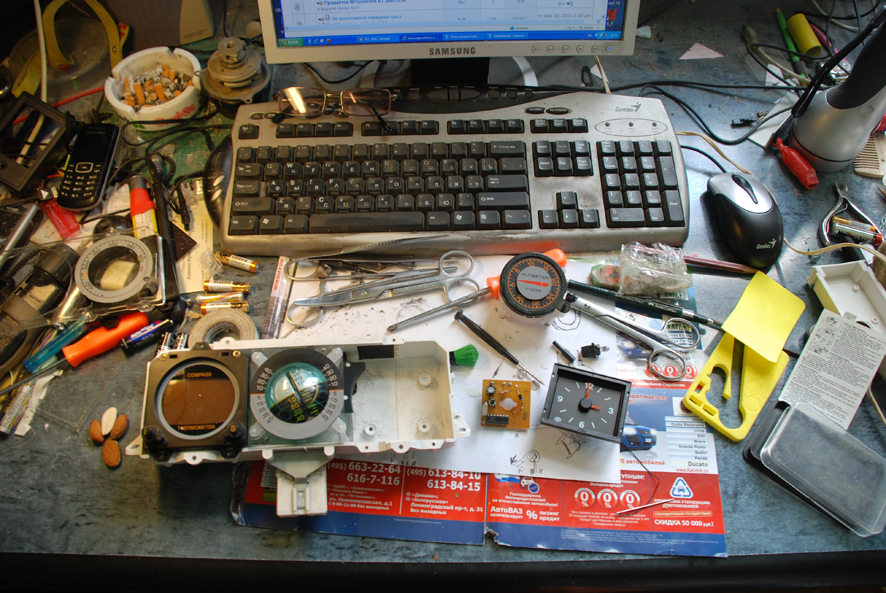

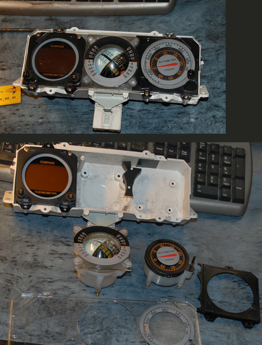

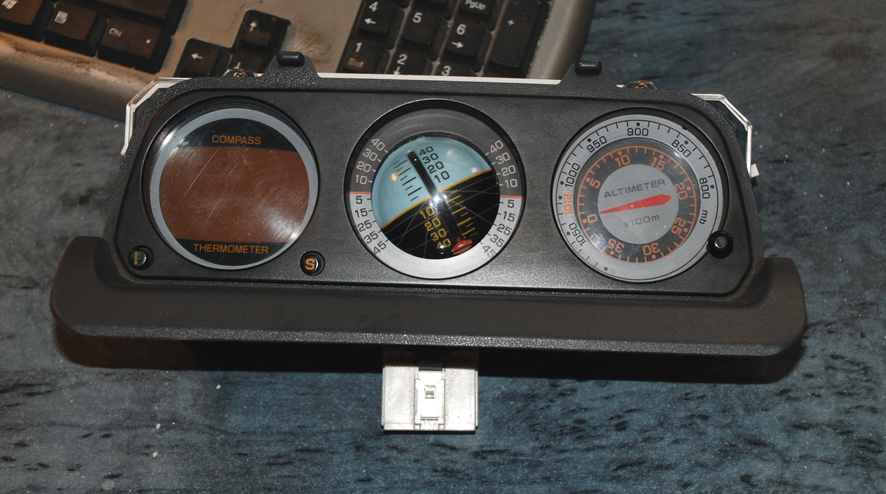

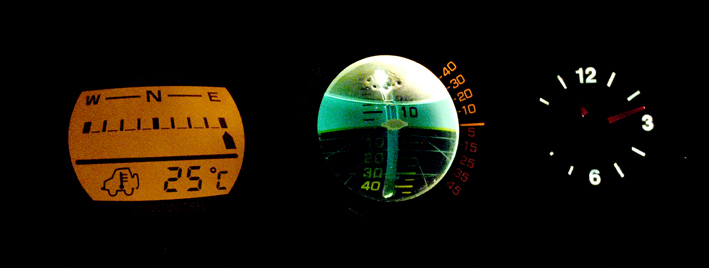

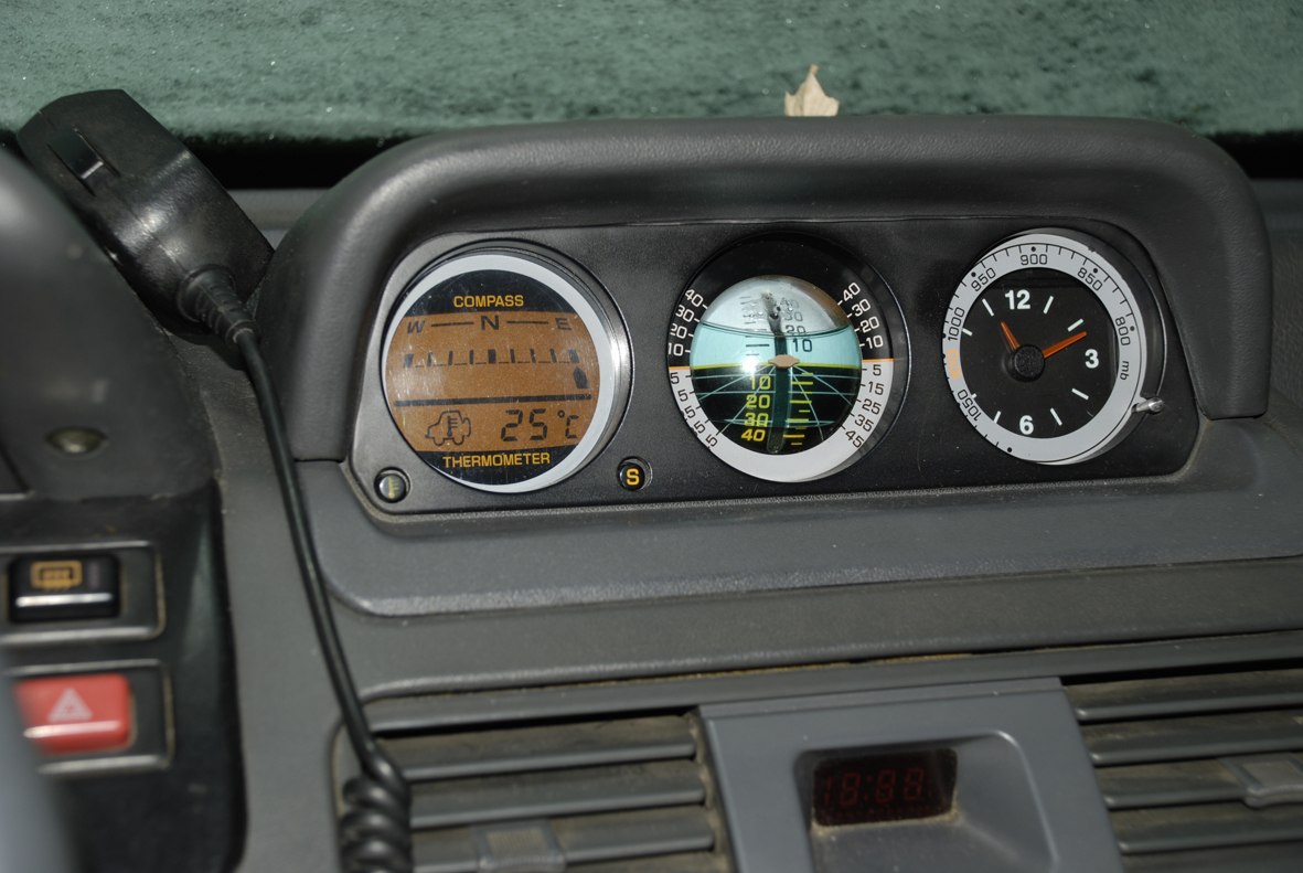

итак.. вот исходное состояние дополнительных приборов
для внедрения в японскую технику выбрал электромеханические часы от ВАЗ .. <br /> (к сожалению, круглые, от &quot;шестёрки&quot; не нашёл... они бы встали еще лучше!)<br />немного раздумий вызвало расположение корректирующей кнопки часиков..  <br />потом решил что по месту всё устроится...
(к сожалению, круглые, от "шестёрки" не нашёл... они бы встали еще лучше!)
учитывая давнюю нелюбовь и недоумение при беглом взгляде на &quot;циферблат&quot;<br />решено было одним ударом избавиться от этих устройств
учитывая давнюю нелюбовь и недоумение при беглом взгляде на "циферблат"

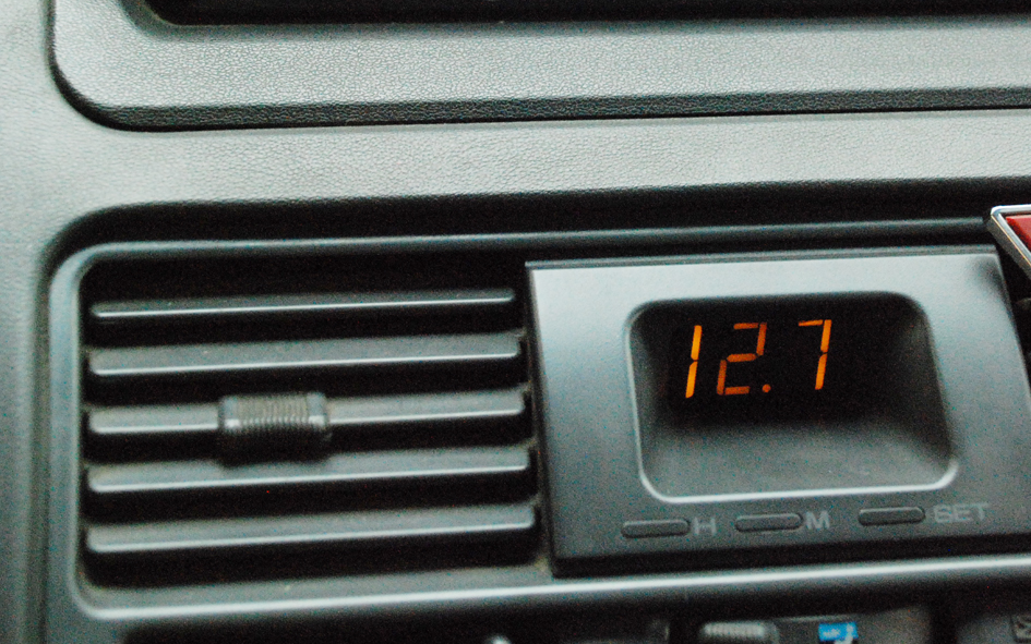

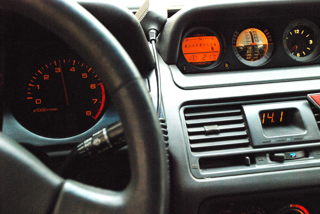

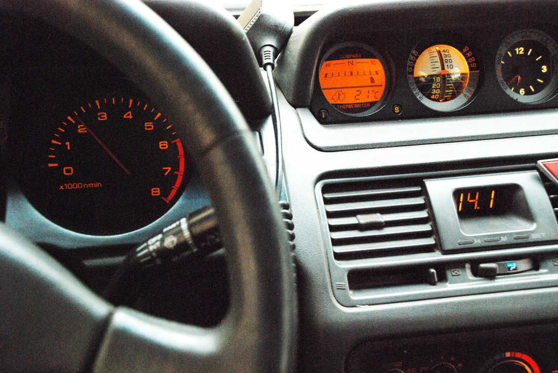

как и обещал - установил вместо штатных цифровых часов - цифровой вольтметр....
фотографии старался сделать максимально информативными, но если чтото непонятно будет - спрашивайте, с удовольствием отвечу... :*VICTORY*:
пс. завтра скину отчет о ремонте кренометра....
два месяца - работает нормально :*DANCE*:
напряжение при ХХ и при повышении оборотов

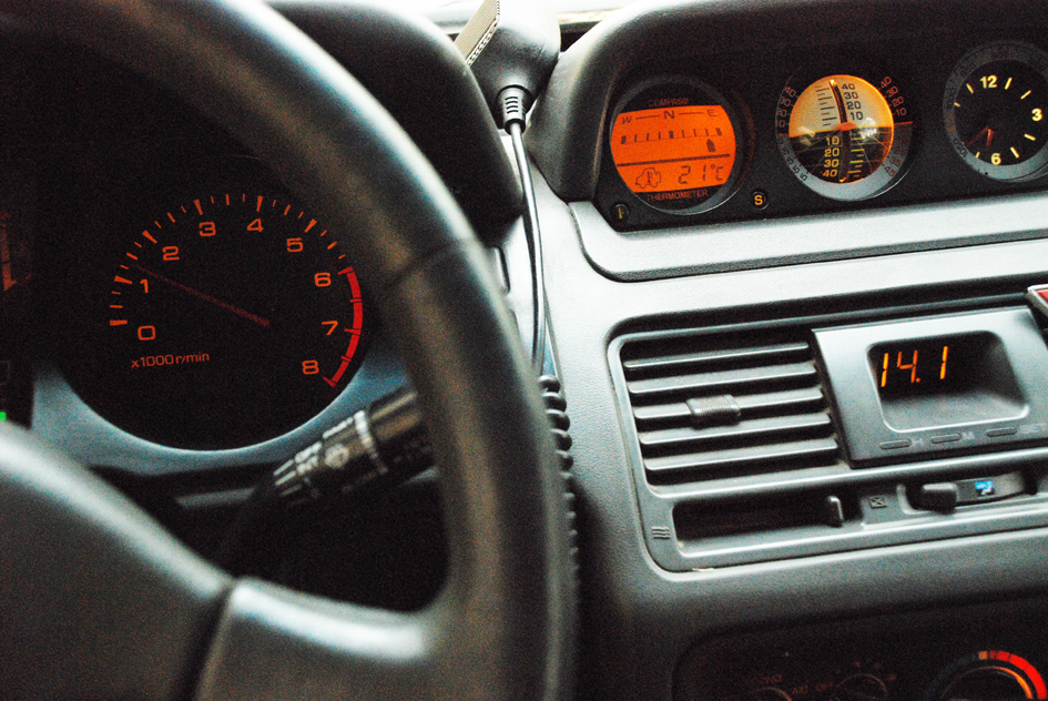

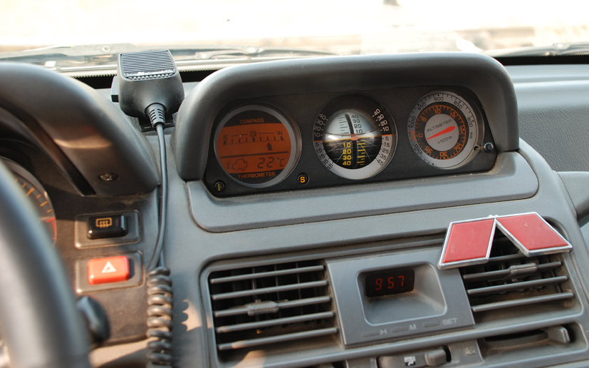

Вот - как теперь выглядит прибор....<br />что порадовало, цвет индикаторов через фильтр получился ближе к жёлтому, т.е. к цвету штатной подсветки Паджерика

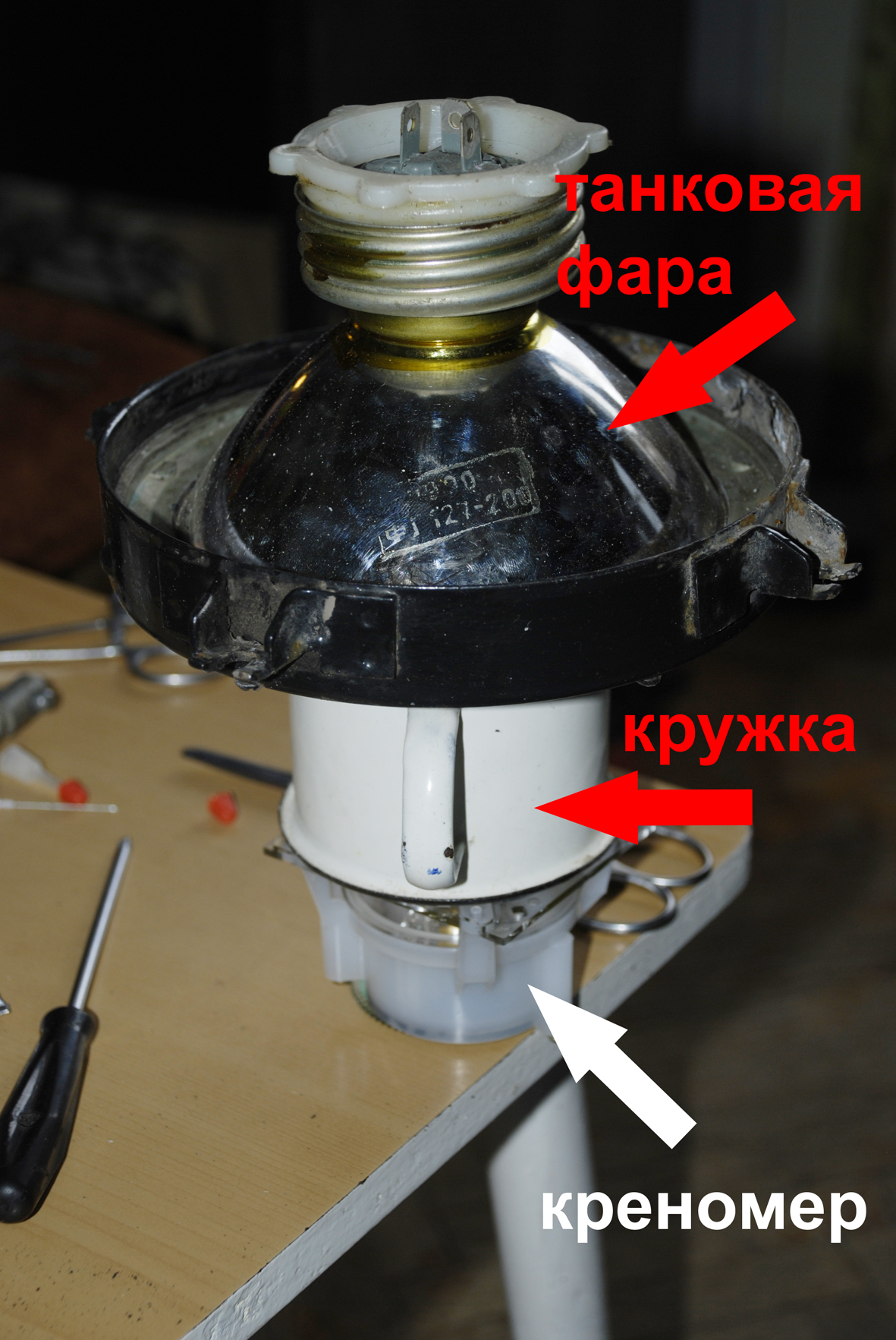

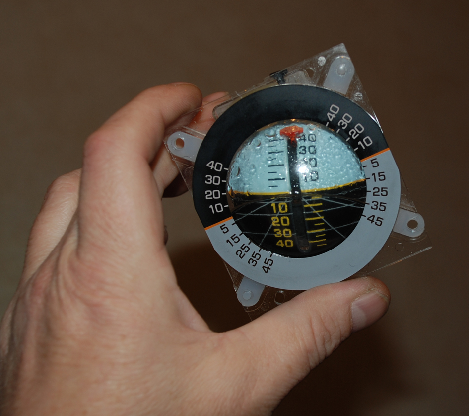

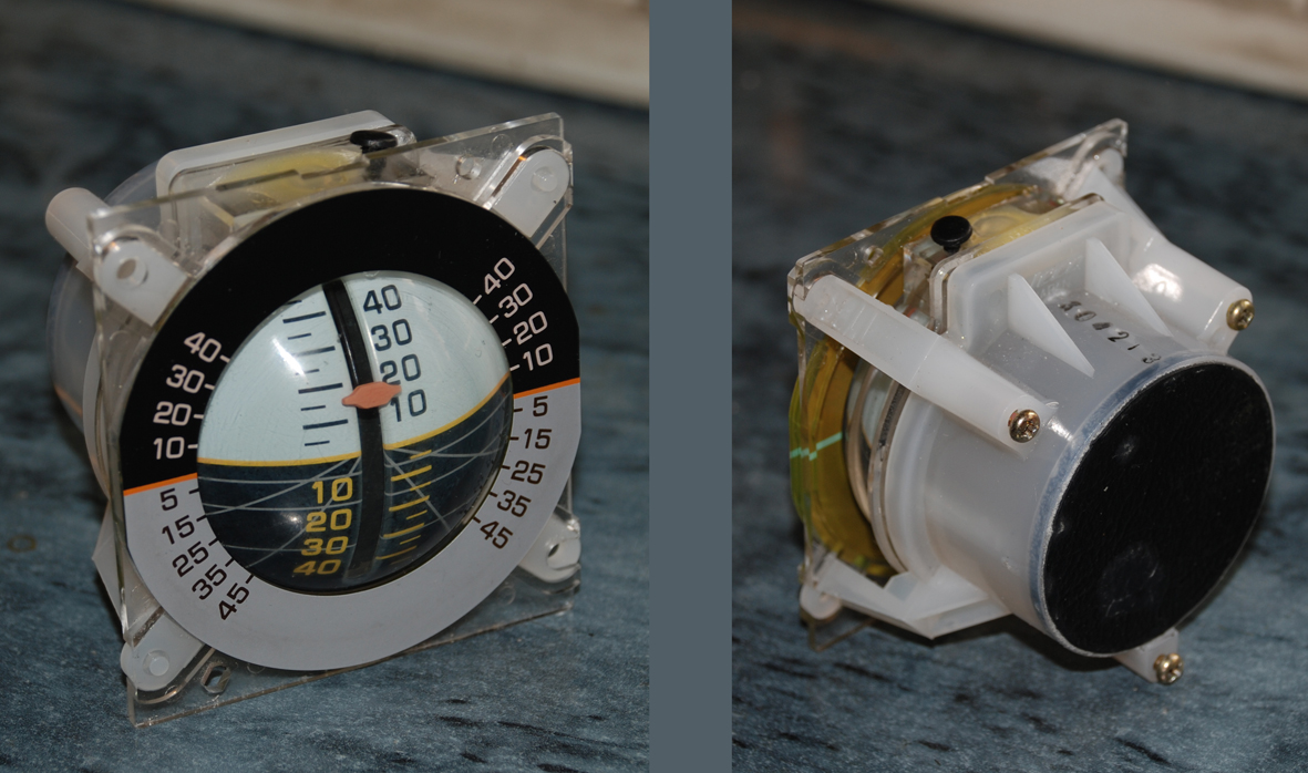

по кренометру:
оказалось, что фото уже подготовил.. так что - смотрите... :*VICTORY*:
готовенький приборчик
такая.. или примерно такая конструкция обеспечивает максимальную прочность клеёного шва...
мягкий пластик, толщина 3 мм
промывать - тщательно!!!! <br />метод &quot;дыхнуть&quot; не проходит!
метод "дыхнуть" не проходит!
глицерин смывается только спиртом, так что - выбора нет....
такой &quot;печальный&quot; вид был у дополнительных приборов...
такой "печальный" вид был у дополнительных приборов...

mamont56, в выходные осуществил ваши планы, правда на своей машине ::-D: получилось вот как то так:
выкинул нафих альтиметр и хреномер, на месте барометра пришлось вырезать отверстие
закрепил показометры за их же шпильки
приборы 60мм диаметром, сделано в кетае :)
датчик температуры ввернут вместо пробки-заглушки на маслоохладителе
датчик давления через тройник в штатное место контрольки
вот собственно и все...все переходники и тройники были в коплекте
