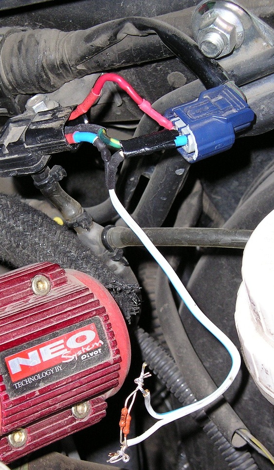

Мороз не проходит, поэтому дальше решил не откладывать.
Нашёл подходящий разъём, вынул из него контакты и сделал переходник.
Так не рекомендую делать, провода задубели и погнули "папу" внутри датчика.
Проще разрезать провод за разъёмом датчика.

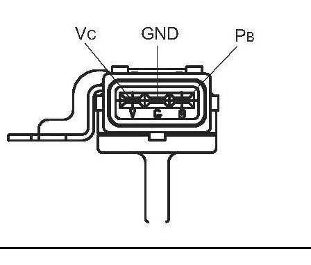

Датчик давления потребляет 7ма. Для падения напряжения питания датчика нужен
резистор на 75-80ом. Он обеспечивает падение питания на 0,5в. Это 10%.
Отклонение на холостом ходу из за характеристики наклона датчика составило меньше чем ожидалось. Эбу видет 97кпа в впускном коллекторе, вместо 102кпа атмосферных. Эбу на это отклонение никак не отреагировало.
Зато верхняя планка 235кпа сместилась на 10% и составила расчётные 250кпа.
То есть при 1,5атм наддува, эбу теперь видит 1,37.

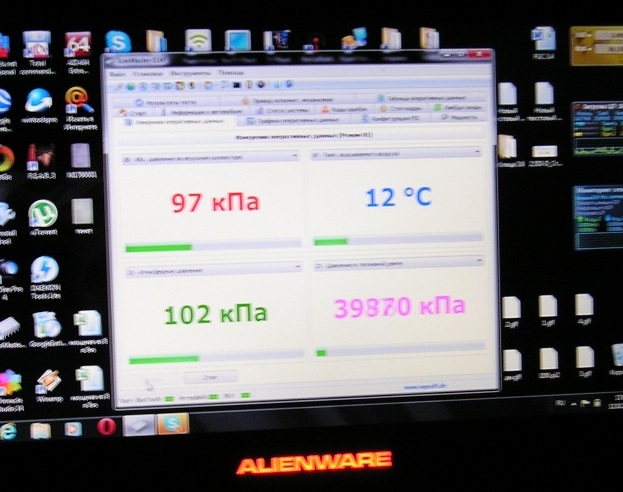

Ну вот наконец вырвался прокатится с приборами. Если чесно немного офигел. Да, пока ничё не делал, тупо мерил стоковый буст. По тестеру напряжение датчика, как писАл ранее 4.25-30 в пиках... Ну и самое интересное-
механический манометр( тюня, автомобильный) кажет 1.55-1.60 Bar в пиках(этот не калбасит- значения давления показывает ровненько), а процик по CAN даёт такой расклад-
ХХ- 99 кПа на холодную и на горячую, может скакнуть 97,98, но в основном стабильно 99...
В движении в какие-то моменты??? происходит падение давления до 54 кПа(лог)
А вот максималку достал в 255 кПа, причём неоднократно, цифра фиксированая...
завтра-послезавтра воткну резистор
Если запитаю на 1вт мощьностью, не криминал? Просто с бОльшим по размеру удобней возится
Номинал взял 75 и 82 ОМ...

Воткнул резистор на 81 Ом, разницы не почувствовал
,- воткнул после последовательно исчё один,- итого 162 Ома...

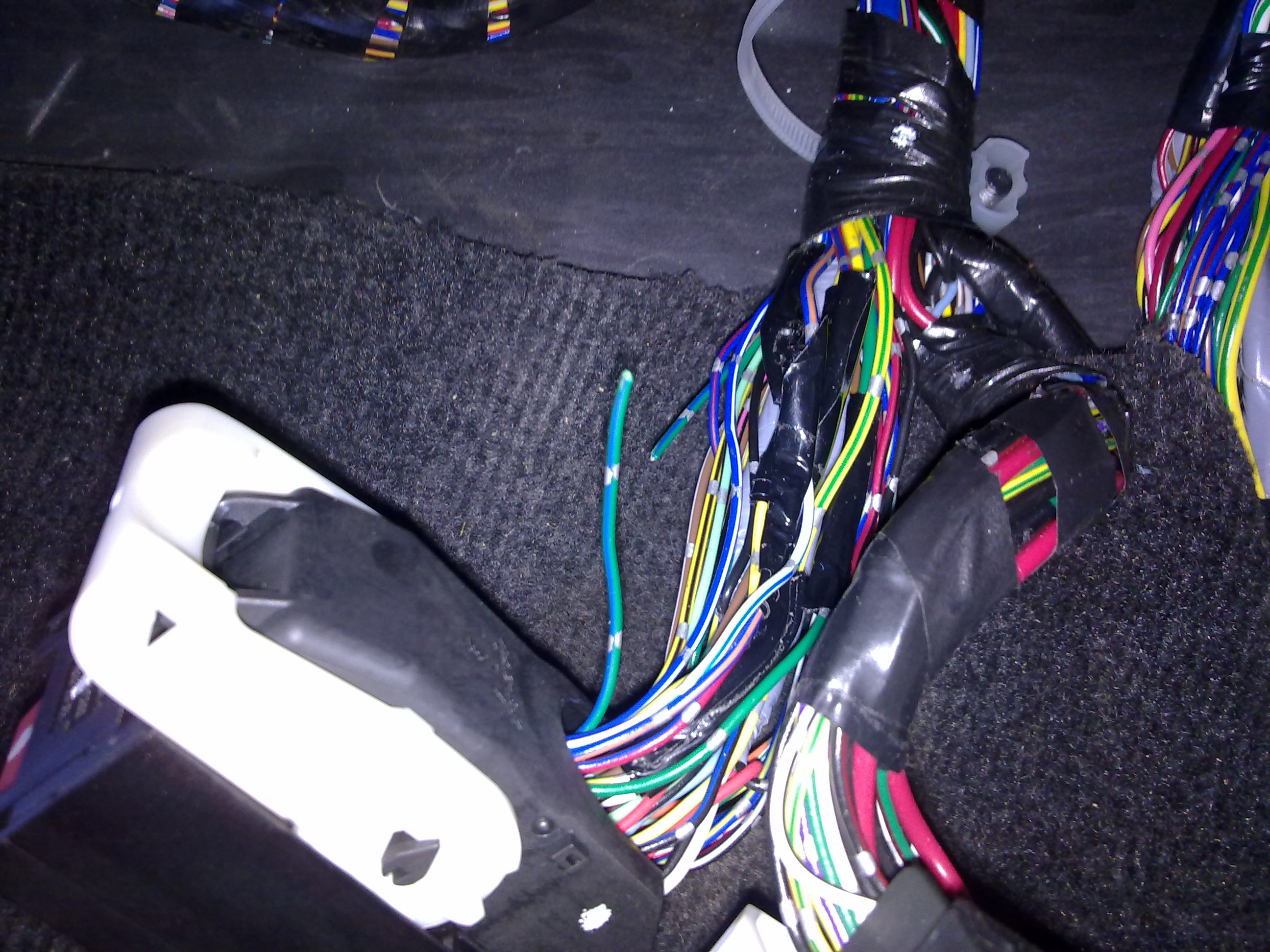

Под капотом резать проводу не стал, чикнул перед проциком( провод зелёный с син. полосой, он же идёт от датчика-вызвонил от датчика, приходит в большую колодку. Распиновка по сервис мануалу у меня не бьёт, если ничё не напутал) Померил вольтаж(ХХ)- с датчика выходит, как и раньше, 1.13 вольта, после 1го, и так же, после 2го резисторов стоит 1.12..
На ходу уже не мерил- смысла нет...
разница сёня/вчера-
Масс. расход воздуха макс вчера 220 g\s
сегодня 198
Миннимальное давление на впуске вчера 54 кПа
сегодня 94
Давление на ХХ вчера 99
сегодня 97-96
Темп. двигателя 91 С
Максималка буста по-прежнему 255 кПа(эт ясно), калькуляция показывает 156 кПа ...
Механический давленометр в пиках доходит до 1.7 бара, вся ориентация дальше на него-
Даже на линейном машин стал пулять здорово. Хотя былоб здорово, еслиб не было FGC
Вот с боксом здорово
Давление вцелом сместилось на 0.3-0.5 бара вверх на средних режимах... Т.е. при разгоне до 2.5-3.0 тыщ и нажатии газули в 30-50% вчера буст был около 0,6-1.0 бара, сегодня 1.0-1.5... Ну и получается постоянный рабочий диапазон турбы(в обычном режиме)- около 0.5-1.5 бара...
Такое ощущение, что турба раскручивается раза в 2 быстрее и охотнее.... Но 1.7- моментальный сброс до 1.2-1.3...
По дыму- на ходу не смотрел- уже стемнело, на ХХ- без изменений...
Ну вот как то так
Какие будут мысли друзья?

С топливной всё нормально. Максимум в таких дорожных испытаниях и не достигнешь да ещё и по снегу.
При "тесте на протечки" МУТом у меня давление поднимается до 184 бар, на Гришеном тритоне 141 бар.
По наддуву.
Тут не всё так просто. Быстрее крутится может и будет, но и будет так же сбрасывать. Да и в расчёт берётся не только конкретно давление наддува, а сумарные показатели, "нагрузка на двигатель". Как достиг заданной, всё свободен, идет сброс...........
Но при всех прочих мотор должен стать отзывчивей

Вот я что то сам не врубаюсь, почему турба крутить стала по-другому...Ну получается, что коррекции МАР на ХХ почти нет, но как это работает при оборотахSedoy писал(а):Свят, я так и не понял- тебе не удалось понизить выходное наппряжение датчика? отчего же машина поехала? Для понижения выходного напряжения датчика, нагруженного на высокоомный вход, можно использовать резисторный делитель с отводом на землю

Ну как бы да. У него конечно понизилось, но всё это в пределах погрешности измеренийSedoy писал(а):Свят, я так и не понял- тебе не удалось понизить выходное наппряжение датчика? отчего же машина поехала? Для понижения выходного напряжения датчика, нагруженного на высокоомный вход, можно использовать резисторный делитель с отводом на землю

С точки зрения электроники уверяю, что такого не может быть- чтобы на ХХ в блоке ЭБУ входное сопротивление для датчика было одним, а на оборотах- другим (меньшим, очевидно)

Sedoy писал(а):С точки зрения электроники уверяю, что такого не может быть- чтобы на ХХ в блоке ЭБУ входное сопротивление для датчика было одним, а на оборотах- другим (меньшим, очевидно)
Так и есть. говорили *едет* после установки шайтан-коробки, но ближе к *едет* это ща...SNOOPER писал(а): Но при всех прочих мотор должен стать отзывчивей

Свят, а не являются ли твои ощущения субъективными? так сказать, очень ожидаемый результат..
