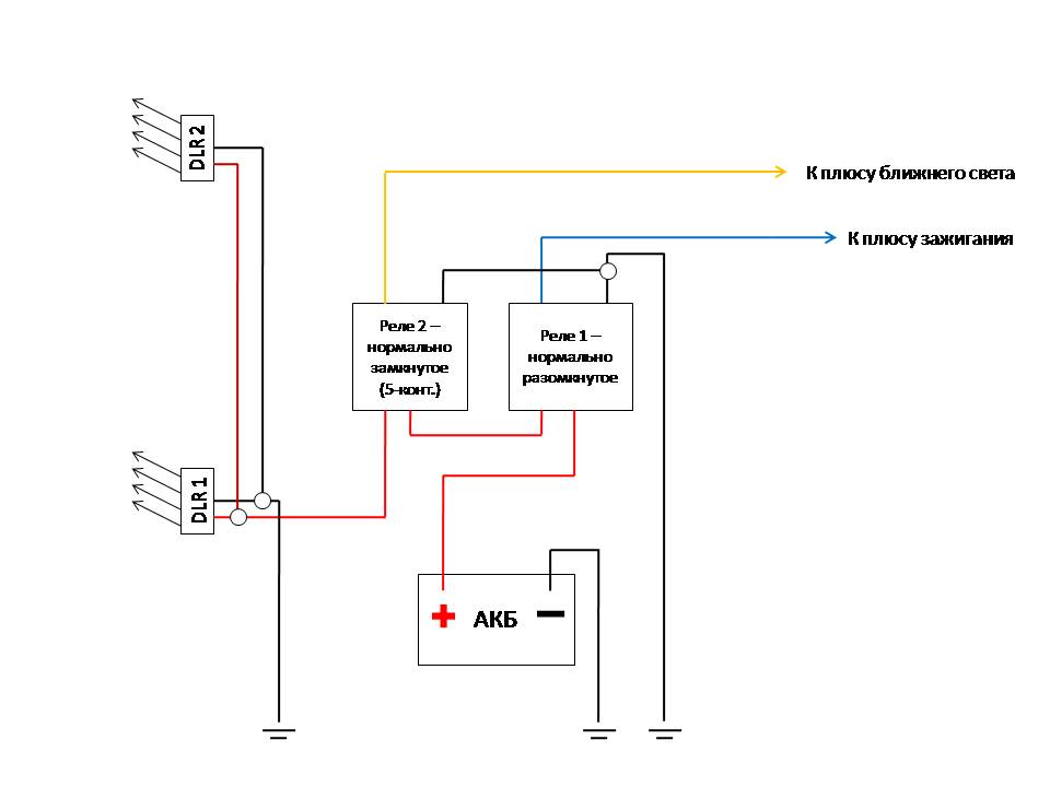

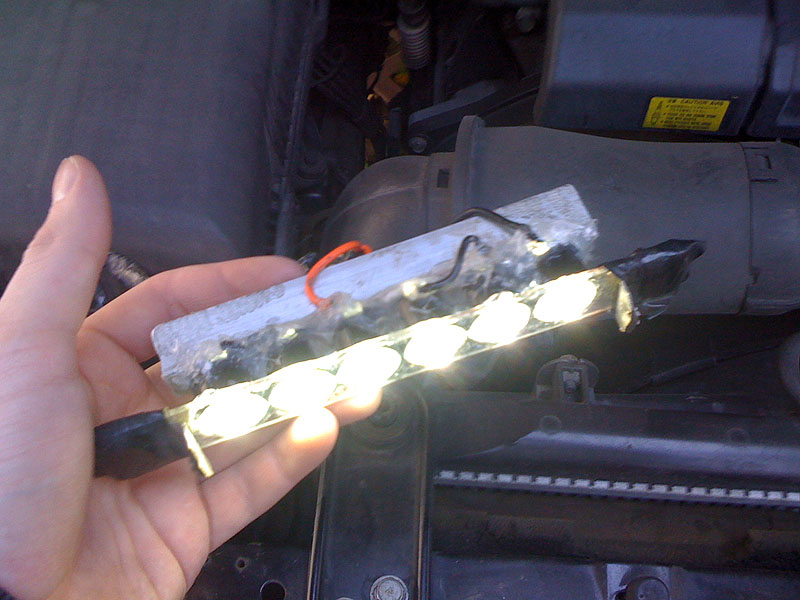

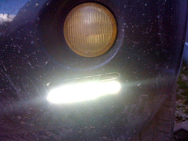

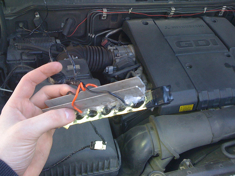

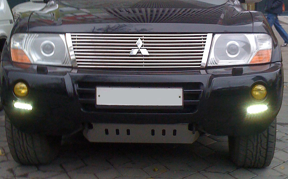

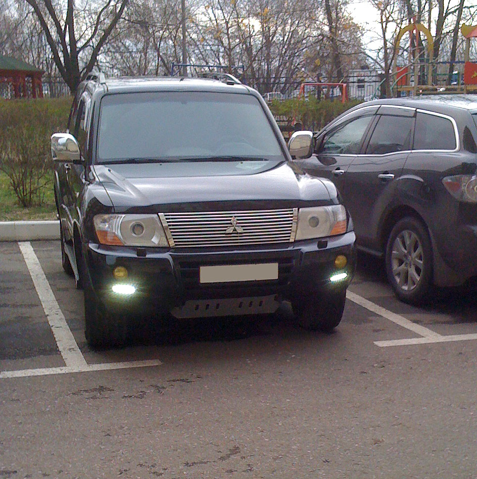

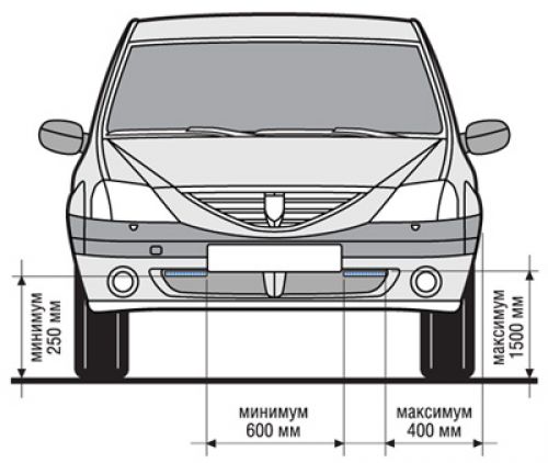

Вообщем, были использованы 1-ваттные сверхяркие диоды, купленные на радиорынке, в форм-факторе "звезда". Существуют так же 3, 5-ваттные, но они сильно греются. Такие же диоды я ставил в габаритки, задние фонари, задний стоп-сигнал и в освещение салона, где они трудятся уже полтора года. Так же были закуплены линзы рассеиванием 45 град.
Линзы были ровно приклеены к прозрачному оргстеклу, в них вставлены, припаяны диоды. Получились модули по 6 диодов (3+3 параллельно + 10 ваттный резистор, номинал сейчас уже не вспомню - да и подбирается индивидуально) + алюминивая планка в качестве радиатора. Крепить надо через термопасту, далее всё тщательно заливаем герметиком (все-таки улица, вода). Полноценный корпус не стал делать, т.к. места очень мало.
Модули отлично входят в прорези, расположенные под ПТФ, крепятся саморезами к внутр. выступающим частям этих прорезей.
Схема подключения прилагается. По такой схеме, дневные огни загораются, как только включаешь зажигание, гаснут при включении ближнего света фар. Можно сделать, чтобы светили слабее, но не выключались. Или чтобы выключались принудительно кнопкой, дополнив схему. + зажигания взял из салона (предохранители под рулем), + ближнего - из блока предохранителей под капотом.
Данная конструкция исправно работает уже три месяца, светит ОЧ ярко. Потребление - около 10 ватт на обе фары.

dudekewl
Красота. Как гайцы реагируют?
И можешь отметить на схеме номера контактов у реле для начинающих электриков ::-[:

dudekewl
молодец, хорошо реализовано! один вопрос: расположение соответствует госту?

roam писал(а):dudekewl - +1000, отличная работа
Все думал куда бы их поставить. По сабжу вопрос - что за линзы и где их можно найти? И во вторую прорезь ставить не пробовали ( совсем закрыть эти дыры)? ( PS посмотрел сейчас - там наверное будут регулировочные болты мешать)
Субъективно насколько яркий свет - как у ПТФ?
Да обычные китайские пластиковые линзы, не знаю, как называются - на радиорынке продаются, делаются под эти диоды специально. Попозже сфоткаю отдельно линзу и диод.
Да, будут мешать болты. Можно вырезать кусок бампера, который между этими прорезями - и туда вставить побольше уже модуль. Ну и красиво все отретушировать ::-D:
Свет - да, специально направлял их под углом вверх немного, чтобы в лицо светили. Откровенно говоря, днем глаза режут :8-):
willson писал(а):dudekewl
Спасибо! Да, конечно. Высота от земли где-то 400 мм, поточнее померяю потом.
Xrustik писал(а):dudekewl
А как они должны реагировать? Пока вопросов не задавали. :*PARDON*:
Отмечу чуть потом.
Отличный вопрос! Чутка подразберутся и начнут штрафовать, ибо ДХО в обязательном порядке должны быть сертифицированы. Если таковых нет - то или свет или ПТФ.
