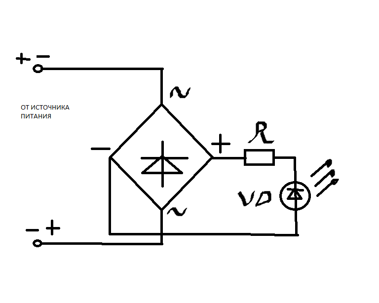

Начну тоже пересветку приборки делать.Чтобы плюс минус не искать можно если кому надо такую штуку собрать,недолго и нужен только один диодный мост,можно маленький.Раньше собирал, так называемая в народе "защита от дурака":от источника питания в любой полярности подается постоянное напряжение в плечи моста для перемен.составляющей,на выходе всегда будет точный плюс и минус к потребителю.Можно светодиоды в приборке ставить через него.Нехитрая схема:
