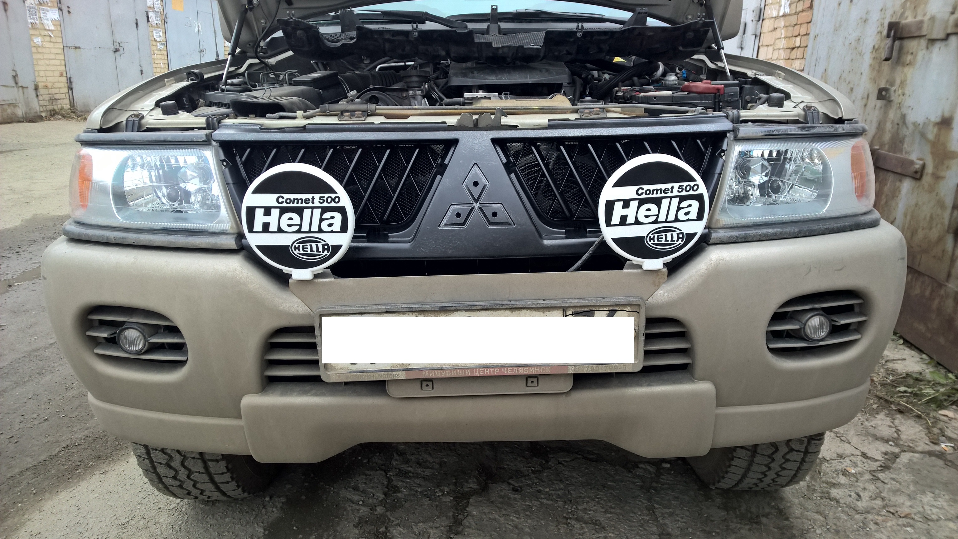

Re:
Сообщение masster »
iGregory писал(а):нашел фото рамки под свет в сборе
чертежа нет - ибо мерить уже нечего
А кто-нибудь устанавливал таким образом доп. свет на NMPS?
Лежат хелла люминатор 2 шт. Хочу заморочиться с установкой. Или есть бюджетные готовые решения?

masster
Сообщения: 549
Зарегистрирован: 25 апр 2008, 16:51
Мой автомобиль(и):: PIV 3.0 л
Откуда: МО,Мытищи
Благодарил (а): 9 раз
Поблагодарили: 10 раз
Re: Доп. свет без кенгурина
Сообщение masster »
вот хотелось бы вот так установить

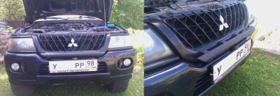

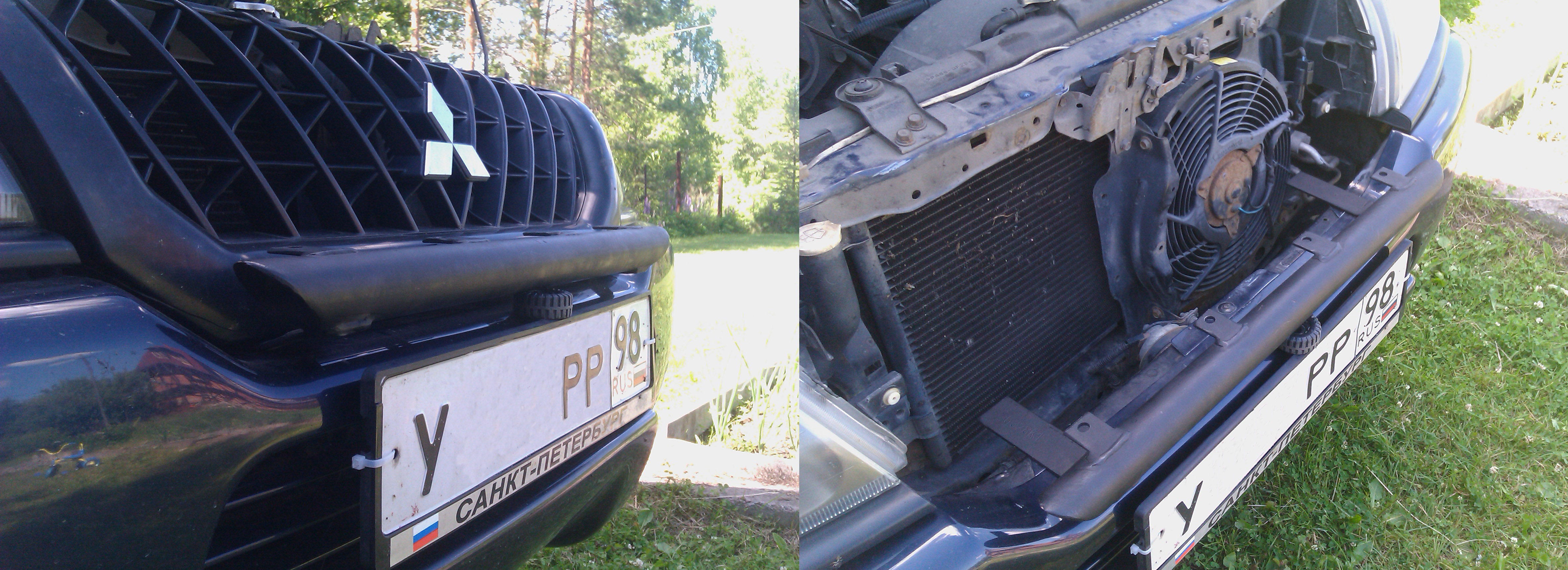

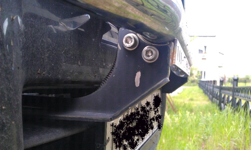

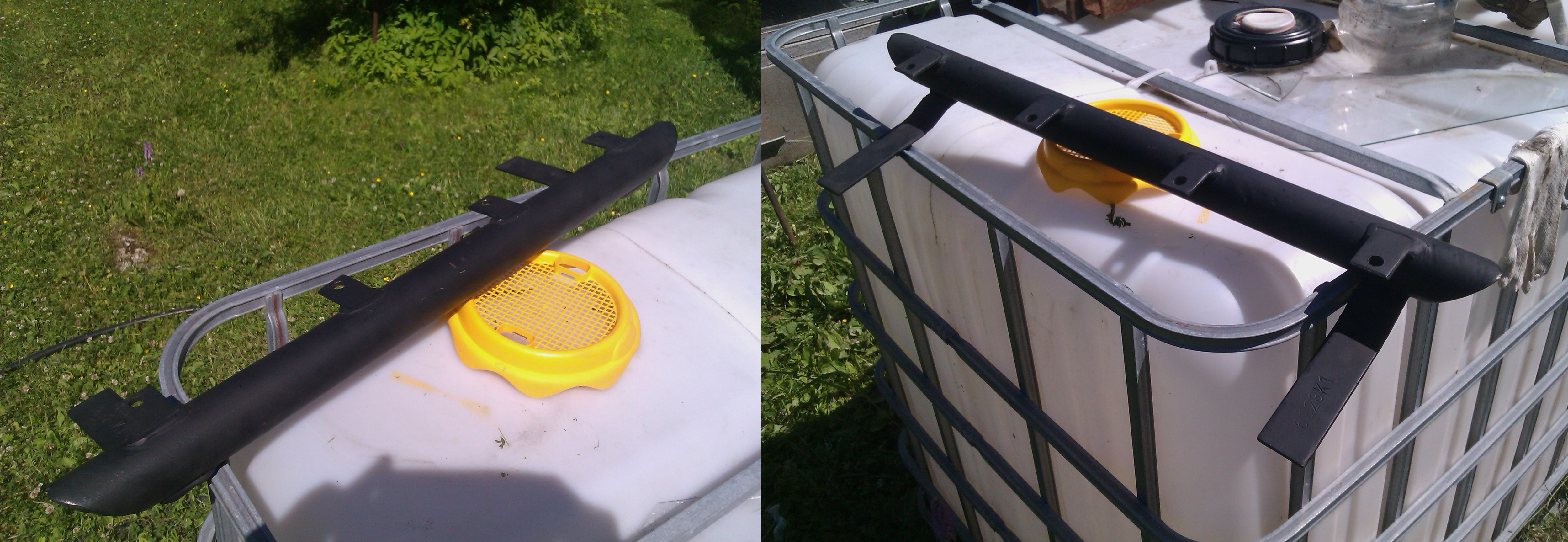

Arhitektor
Сообщения: 317
Зарегистрирован: 22 ноя 2010, 21:52
Двигатель:: 2.4 MIVEC CVT бензин
Мой автомобиль(и):: Mitsubishi Outlander III 4WD
Откуда: Санкт Петербург
Поблагодарили: 7 раз
Сообщение Arhitektor »
Вот и мое предложение по креплению "Доп. свет без кенгурина"
Стальная труба диаметром 50мм и стенки 3 мм.
Полоса 3мм крепление фар и кронштейна к бамперу
выпуски будут затянуты через резьбовые шпильки к выпуском рамы
Все сделано по чертежу (фото прилогаются)

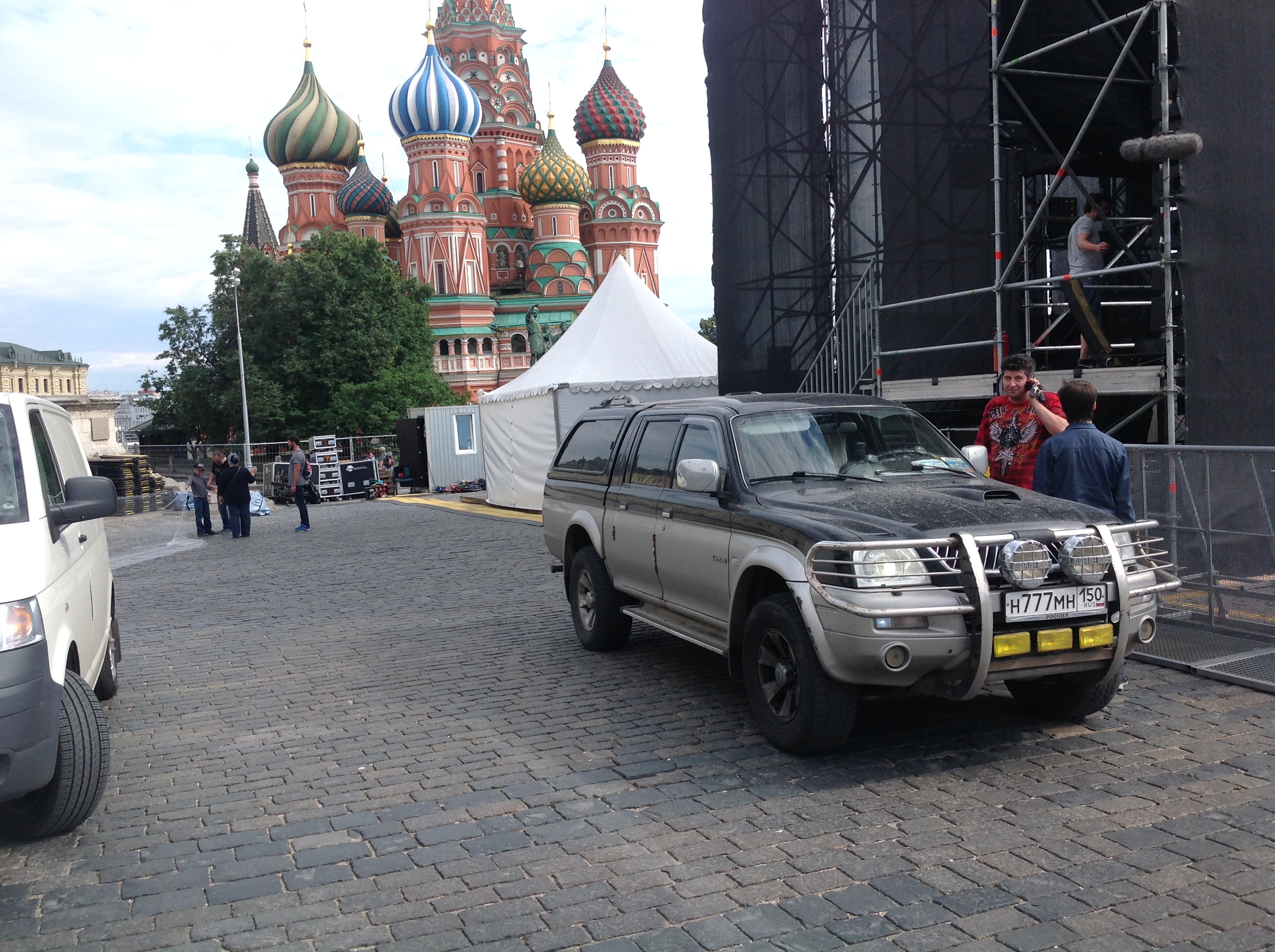

Эксперт
Сообщения: 806
Зарегистрирован: 06 окт 2009, 14:09
Двигатель:: 6G75
Мой автомобиль(и):: Паджеро 4
Откуда: Челябинск
Откуда: Челябинск

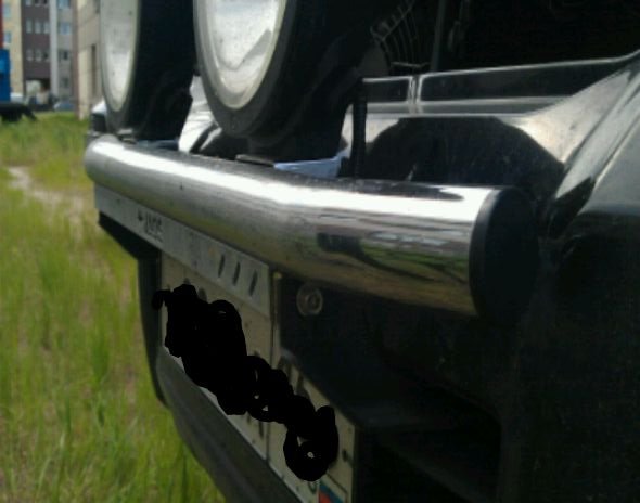

Сообщение Эксперт »
Оживим тему. Я себе вот так поставил.
